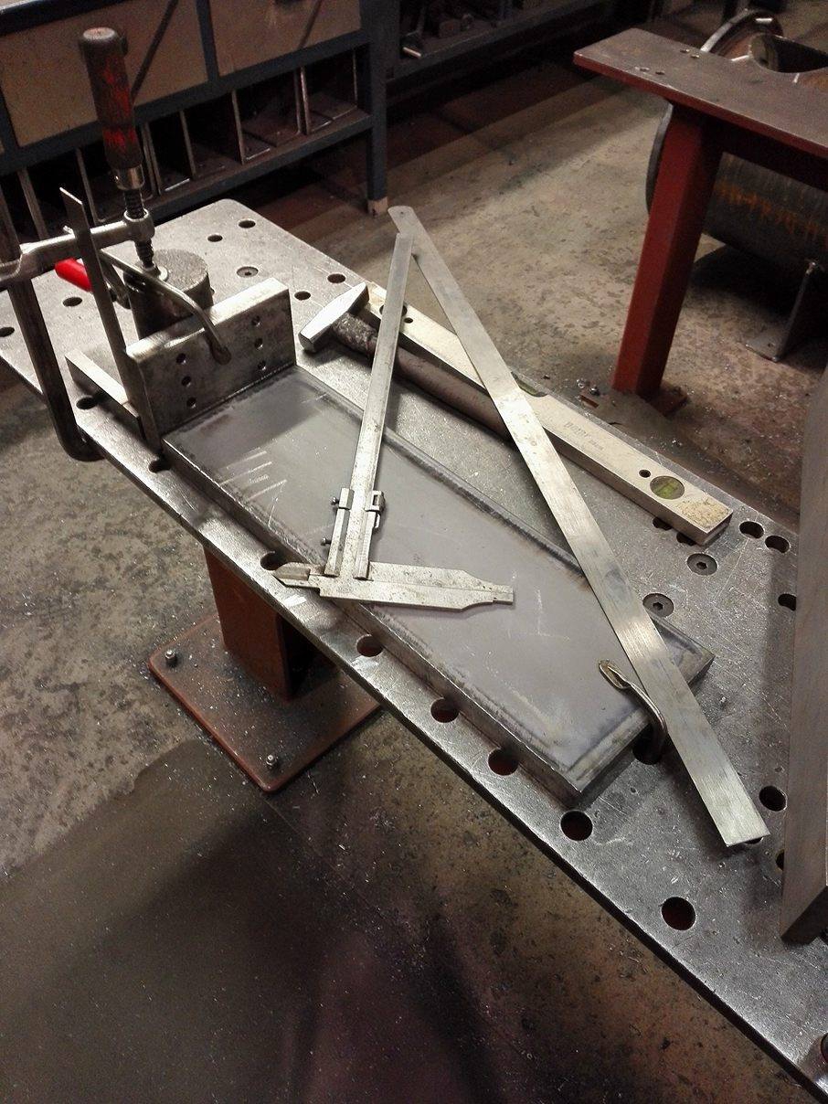

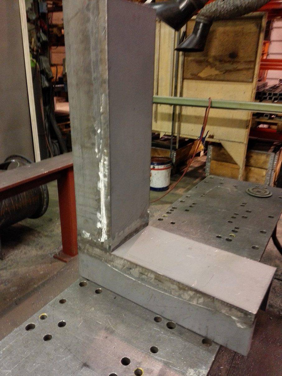

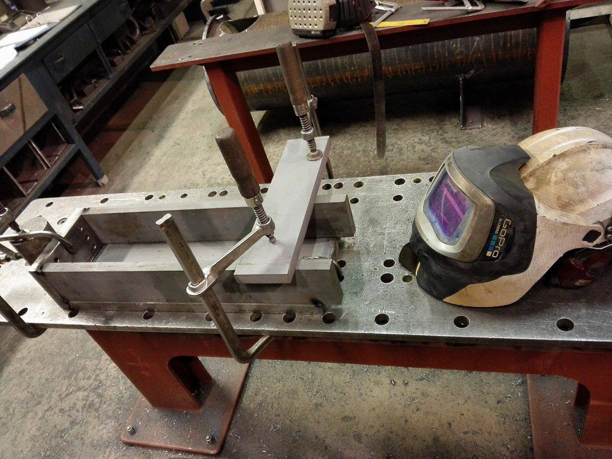

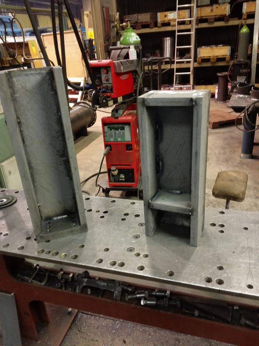

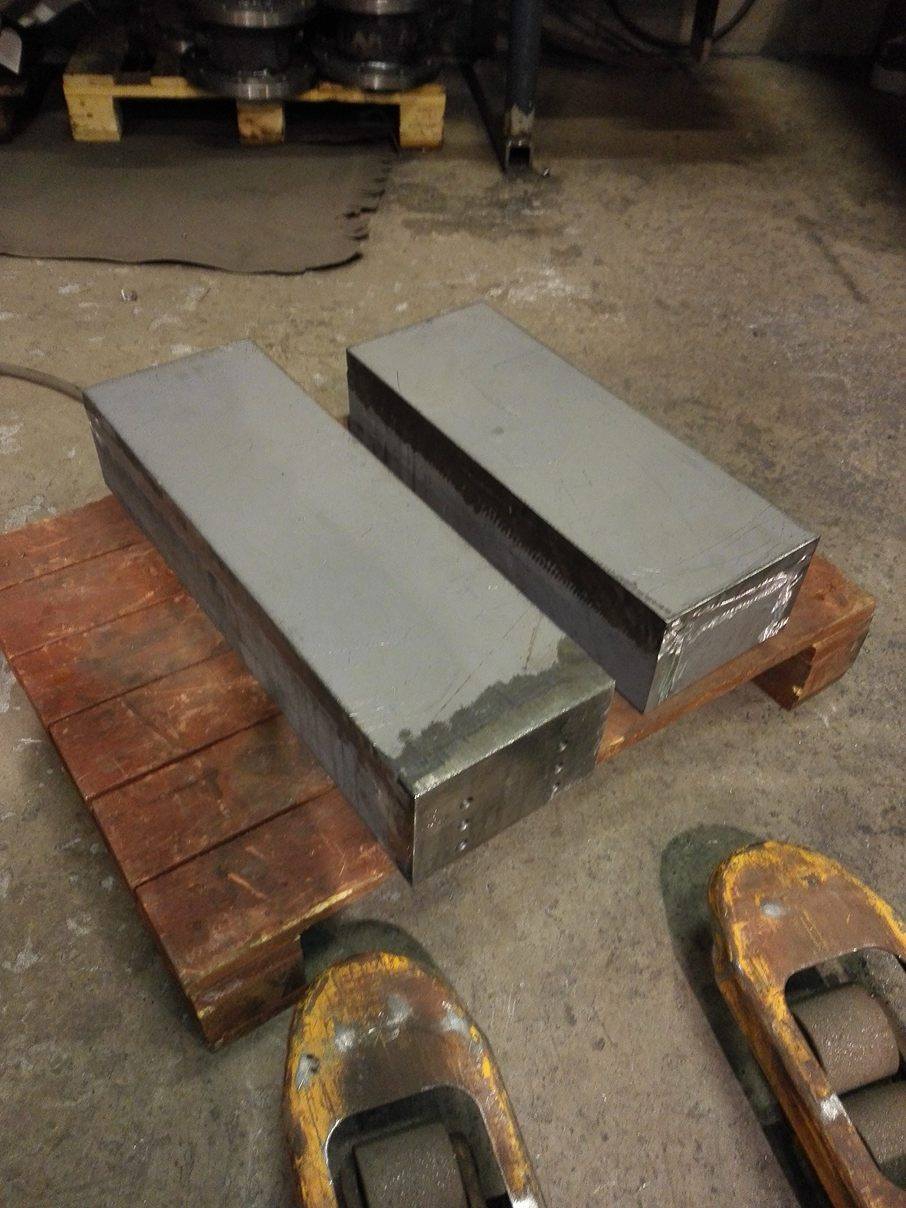

Prowadnice i śruba zamówiona ciekawie jak długo bede czekał na przesyłkę z Chin ?
Dziś może uda się wszystko pospawac i będzie czekania na frezowania.
[ Dodano: 2016-11-10, 23:05 ]
no i udało się.
powiercone
poskładane
pospawane
pocięte
i przymierzone
teraz czeka aż skończą tą robotę i frezowanie moze uda się wyprowadzic płaszczyzny z każdej strony

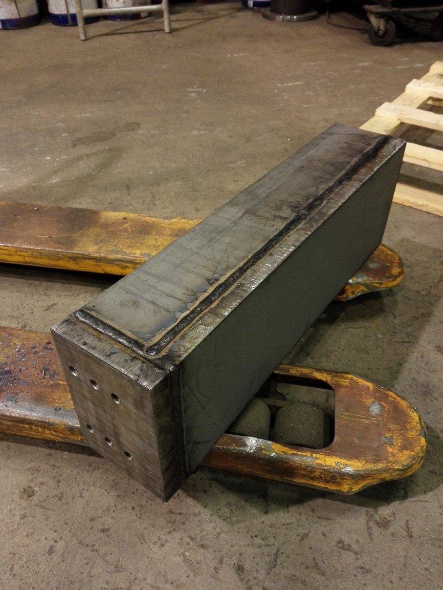

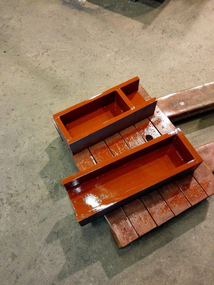

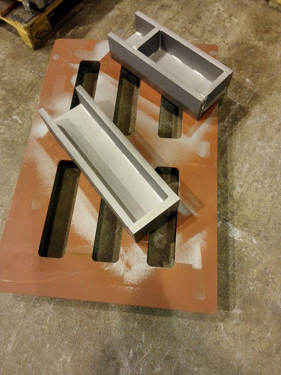

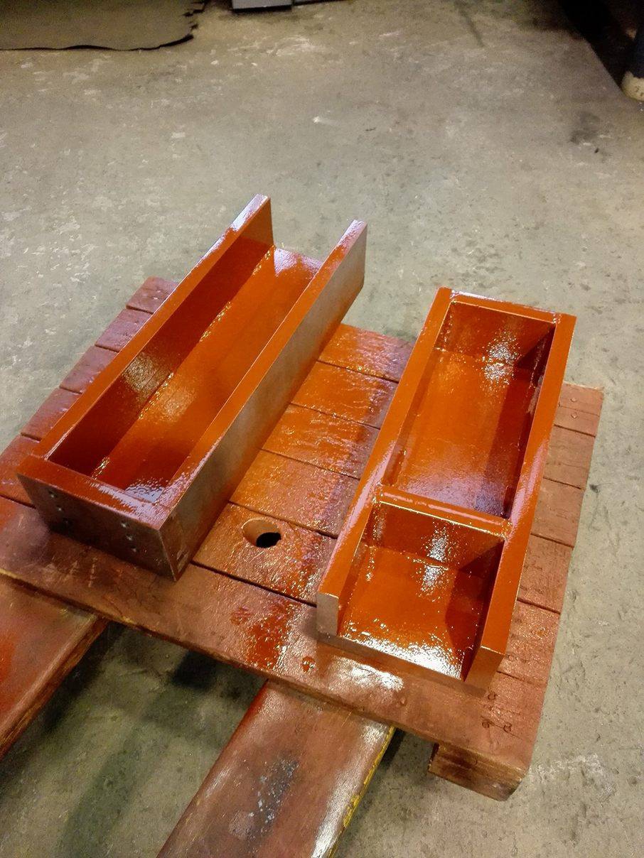

Post napisał: [email protected] » 12 lis 2016, 14:44
wypiaskowana i pomalowana.

Post napisał: [email protected] » 12 lis 2016, 22:29

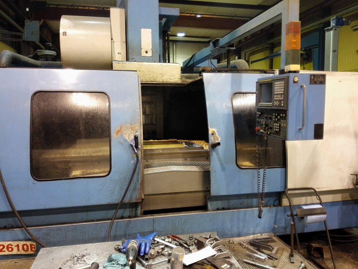

Niestety nie wszystko zależy ode mnie.
Po frezowanu będzie niestety oczekiwanie na przesyłkę z Chin :-)
Teraz czekam aż zdejmom z maszyny mosiądz żeby im nie mieszać.
Dotarł steerownik więc powalcze z tym co mnie najbardziej blokuje ( zelrp + mach ) i spróbuję uruchomić drewniaka .
