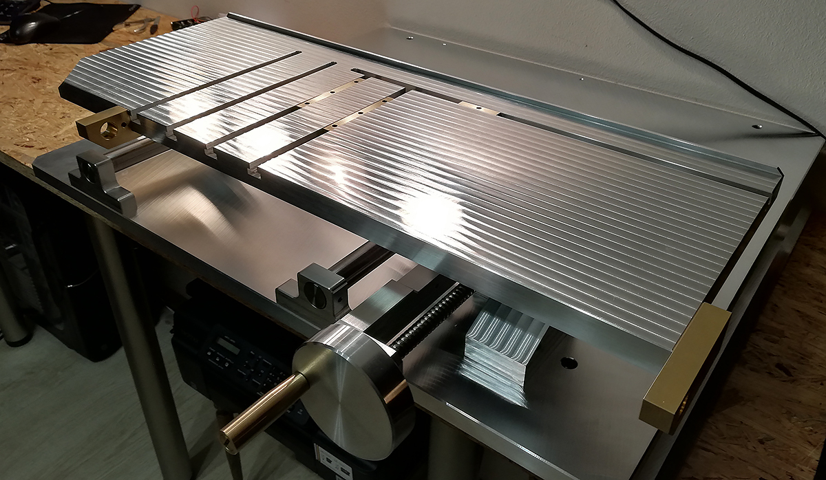

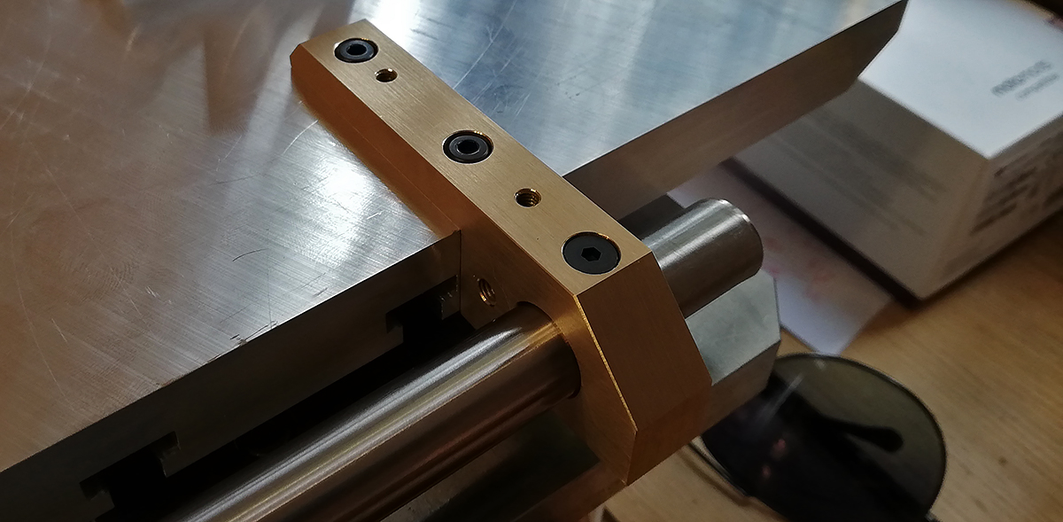

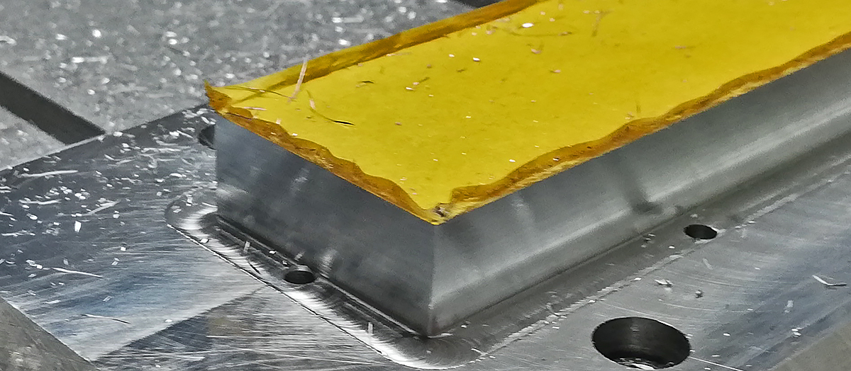

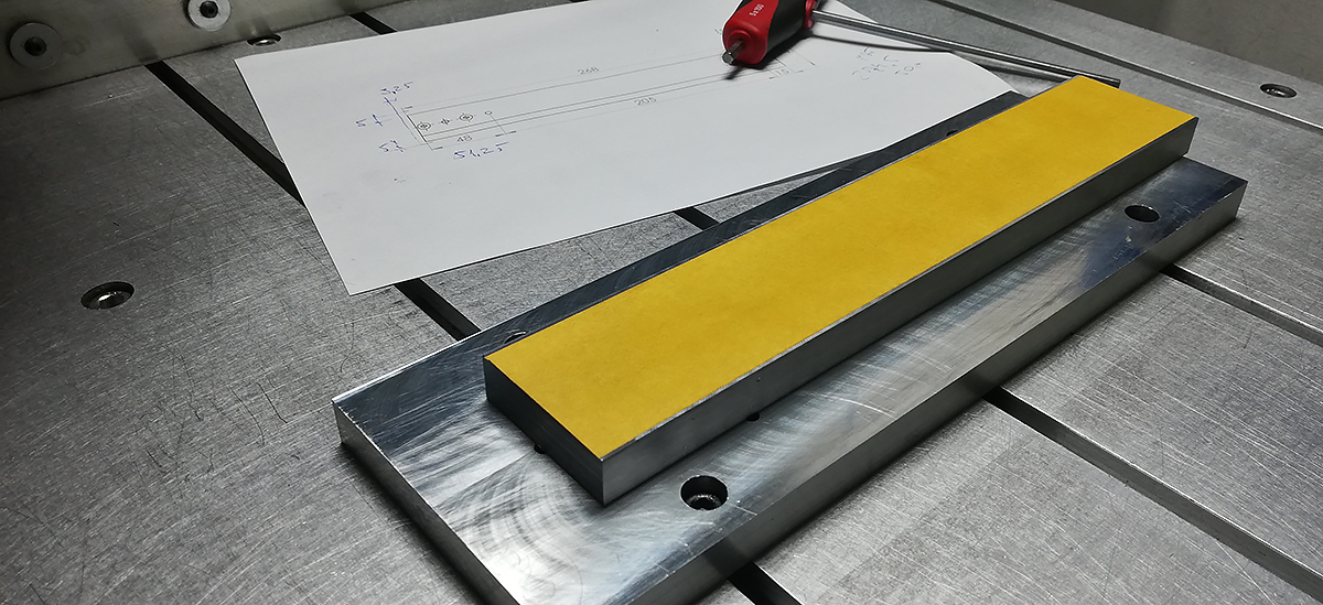

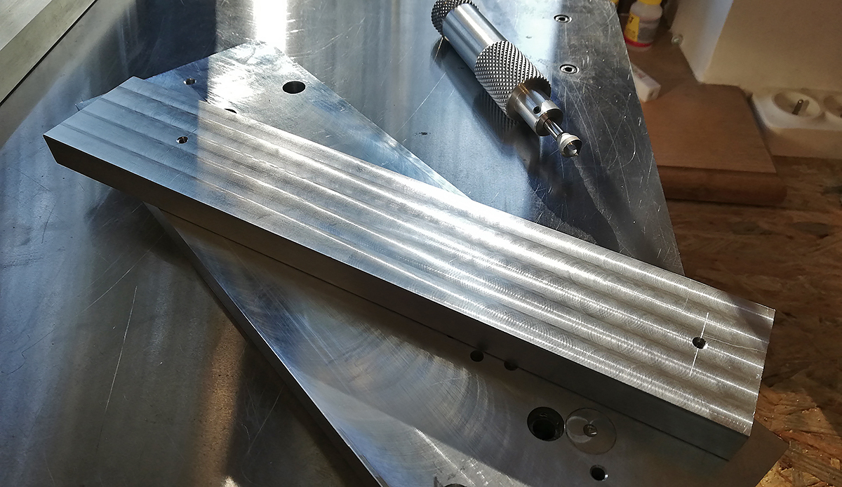

Czas na zamocowanie wałka liniowego fi15mm do blatu.
Podpory mocują zarówno wałek jak i liniał odczytu. To będzie oś X.

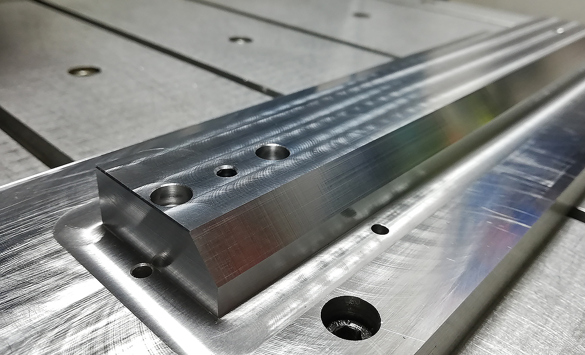

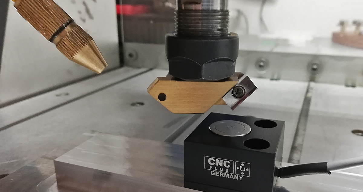

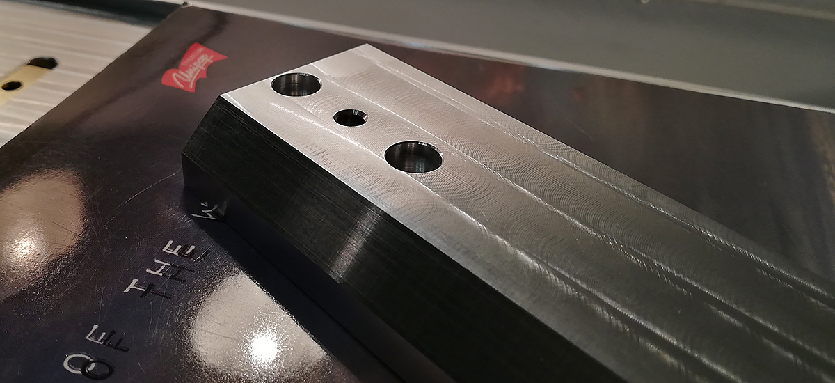

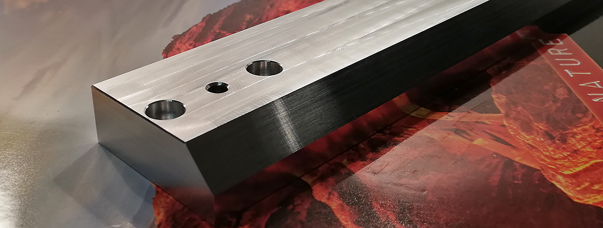

Laga.
Przyjemna robota, bo fazownik i pogłębiacz to ciekawe narzędzia.
(Widzę, że słownik nie rozpoznaje słowa "fazownik". Na takim forum? :-))
adam Fx
Posty: 5562
Lokalizacja: Gliwice
Re: Mała maszyna do małych elementów
Post napisał: adam Fx » 19 kwie 2020, 01:21
Bardzo ładna faza od tego fazownika :D
Wojtek61
Posty w temacie: 20
Posty: 54
Rejestracja: 16 maja 2016, 18:22

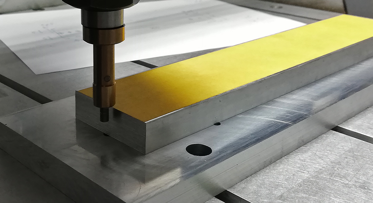

Post napisał: Wojtek61 » 19 kwie 2020, 11:29
Dzięki - jeśli ładna to dobrze :-)
Takie eksperymenty z narzędziami. Jestem ograniczony do ER20.
Jako "Maszynotwór", to chyba domyślasz się jaka to maszyna.

Post napisał: Wojtek61 » 22 kwie 2020, 20:23

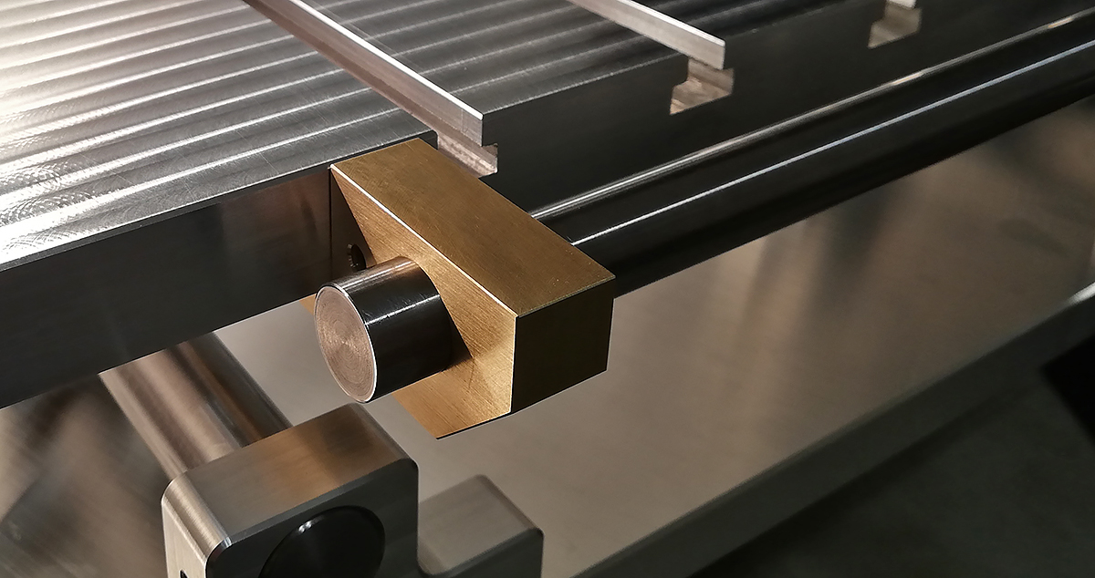

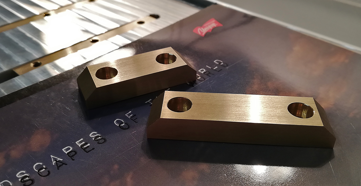

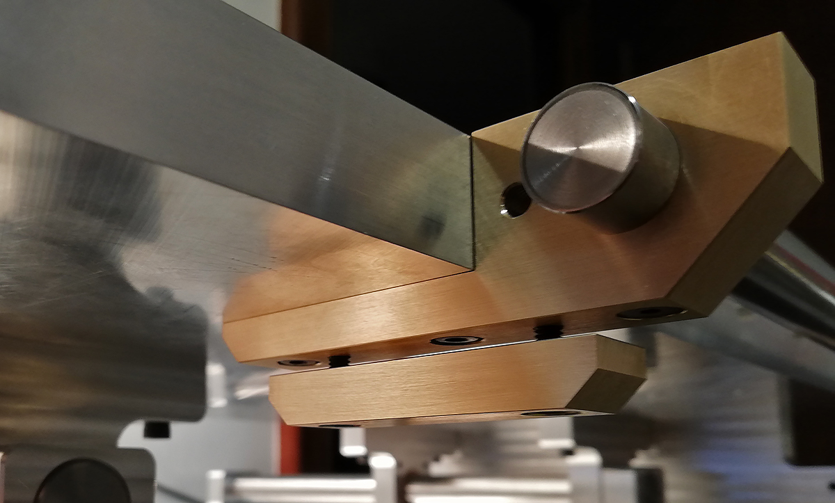

Mocowanie lagi, to obudowa łożyska liniowego z wklejonymi tulejami spiekanymi fi15mm.
Dwa elementy mocowania śruby mikrometrycznej. Śruba potrzebna jest tylko do precyzyjnego przesuwania lagi, więc ta ładna skala jest tylko sztuką dla sztuki.

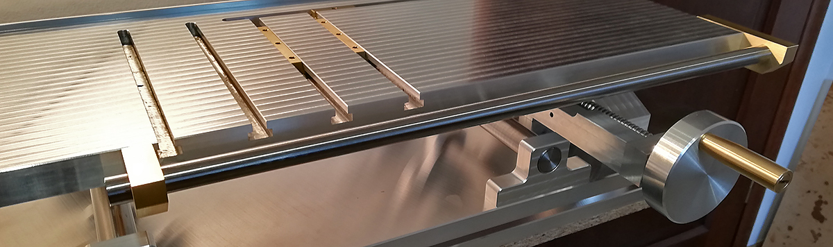

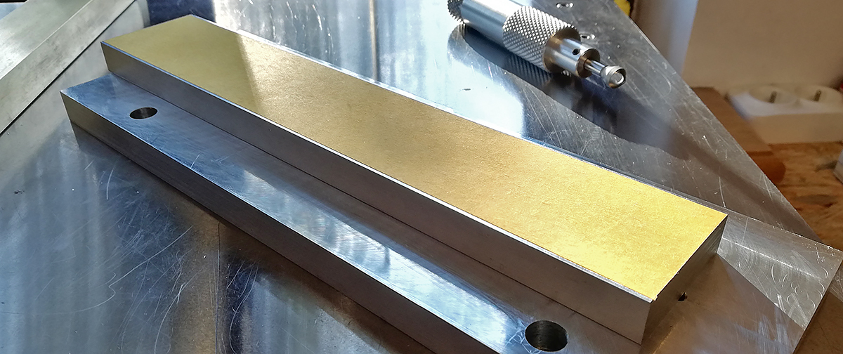

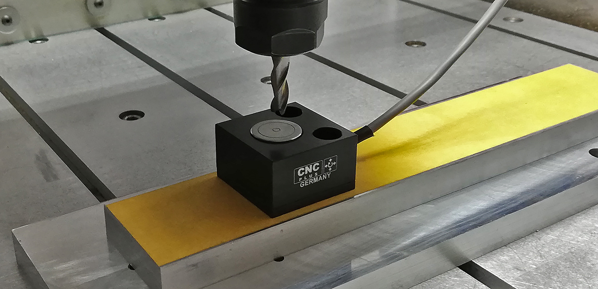

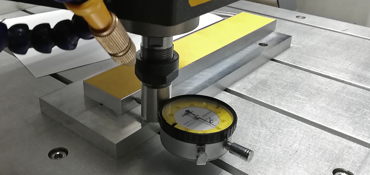

Post napisał: Wojtek61 » 24 kwie 2020, 14:12

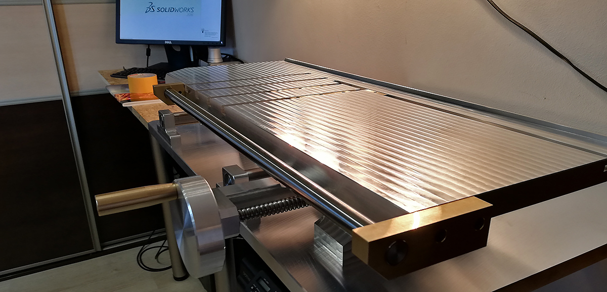

Blat uzbrojony i już na całe swoje życie ożeniony z Podstawą.
Zamontowane liniały, blokada i regulacja lagi.

Maszyna do krojenia wędliny :D

Ciężkie czasy idą, trzeba będzie kroić plasterki w setkach milimetra. :P
