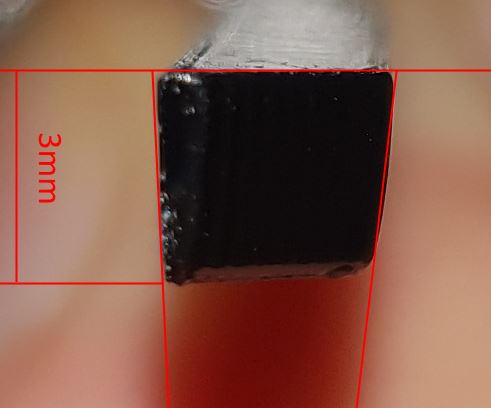

dasza77 pisze:- przy grubszej plexi krawędzie nie będą prostopadłe do płaszczyzny,
Trochę się wtrącę w temat. Ostatnio zamawiałem sobie małe elementy wycinanie właśnie z plexi, grubość 3mm i niestety widać wyraźnie, że kilka dziesiątek mniejszy jest element na dole, niż u góry. Wykonawca napisał, że nie ma na to wpływu, bo ogniskowa jest na powierzchni, więc wiązka musi się trochę rozproszyć (logiczne). Czy taka plexi 3mm to już jest z tych "grubszych", czy da się wyciąć prostopadle na jakiejś lepszej maszynie?

Post napisał: upanie » 07 paź 2018, 10:51
Kilka dziesiątek na 3mm to chyba nie jest normalne. Może chodzi o kilka setek.

Post napisał: Avalyah » 07 paź 2018, 19:25
Kilku setek gołym okiem widać by nie było chyba tak bardzo.

Post napisał: dasza77 » 07 paź 2018, 20:32
Kto wymaga od plotera CO2 dużych dokładności, to się zawiedzie. Tym bardziej ten kawałek ze zdjęcia powyżej. W czasie cięcia występuje wysoka temp więc taki pasek kręci się jak chce - nie zdziwię się że niedokładności mogą być +/- 0,5 mm.

Post napisał: upanie » 07 paź 2018, 20:38
Co to qr** ma być? Właśnie napisałem posta i wysłałem tuż przed postem daszy i poszedł się je...
Napisałem, że kilka razy zamawiałem cięcie pleksi 3mm laserem i nigdy na oko nie dało się czegoś takiego zobaczyć. Może ma znaczenie kolor. Zawsze zamawiałem bezbarwne a ta jest czarna.
