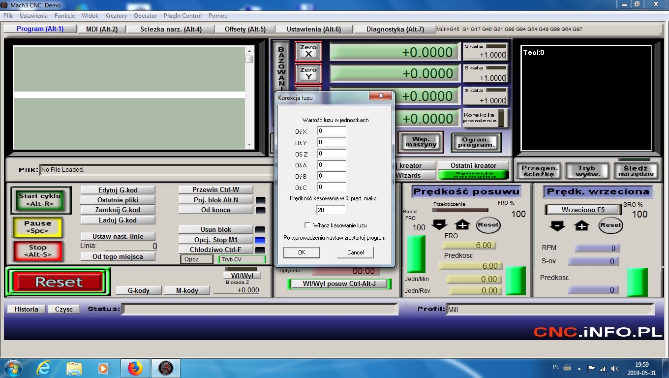

W Mach-u jest opcja kasowania luzu
polega ona na tym, że przy nawrotach dodaje kroki, może tam jest coś ustawione.
Ewentualnie przy pomocy tej opcji może da się skorygować dodawanie kroków przy nawrotach.
Ja bym przepiął ten sterownik na inną oś, jeśli objaw będzie dalej na tej samej osi to wina oprogramowania lub mechaniki, jeśli na tej przepiętej to wina sterownika.

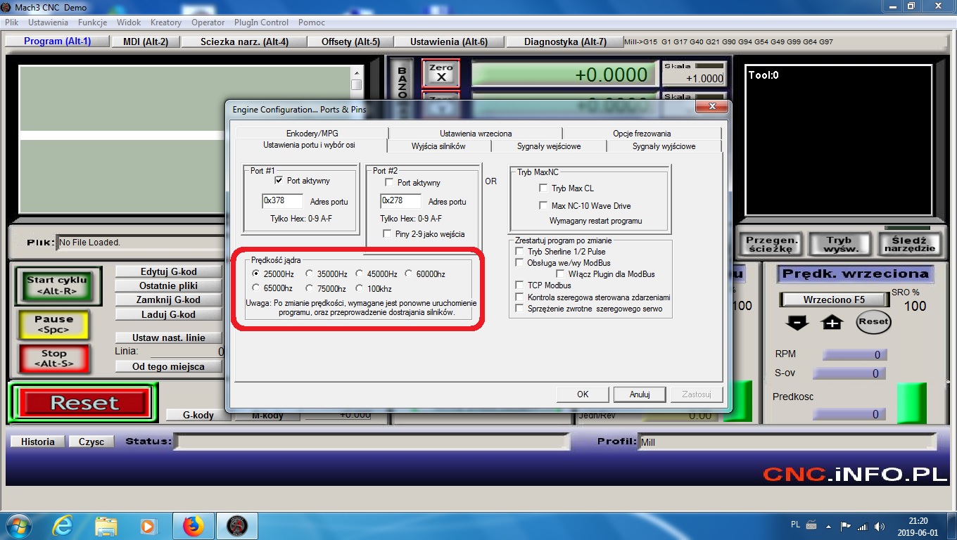

Może "prędkość jądra"
Jeśli to nie jest produkcja w milionach sztuk gdzie liczy się czas prasy stoperem to ustaw najniższą, chyba, że taka już jest.

Prędkość jądra tu nie ma nic do dodania.
Zmień PC lub przeinstaluj od nowa usuwając driver mach3.
Jaki wynik dawał Driver test??
Jak ustawiony jest bios i LPT?
Jaka konfiguracja sprzętu?

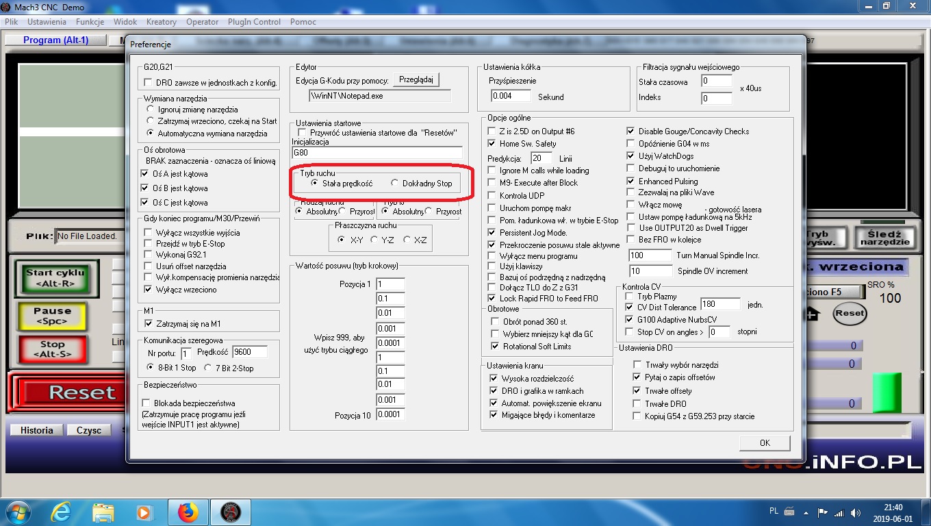

Jeszcze jedna myśl przyszła mi do głowy.
Podnieść amperaż na TB6600, może silniki dostają za mało prądu i gubią kroki.
Jeszcze to
Przy "stałej prędkości" Mach zaokrągla nawroty, przy "stałej prędkości" hamuje przed każdym zakrętem i przy małym prądzie na silniki może gubić kroki.
Dodane 4 minuty 11 sekundy:
Jeszcze to

Kernel speed jest na 60khz, to wynika z maksymalnych prędkości jakie chce osiągnąć przy stosunkowo dużym podziale kroku. Ale to na logikę żadnego związku nie ma.
