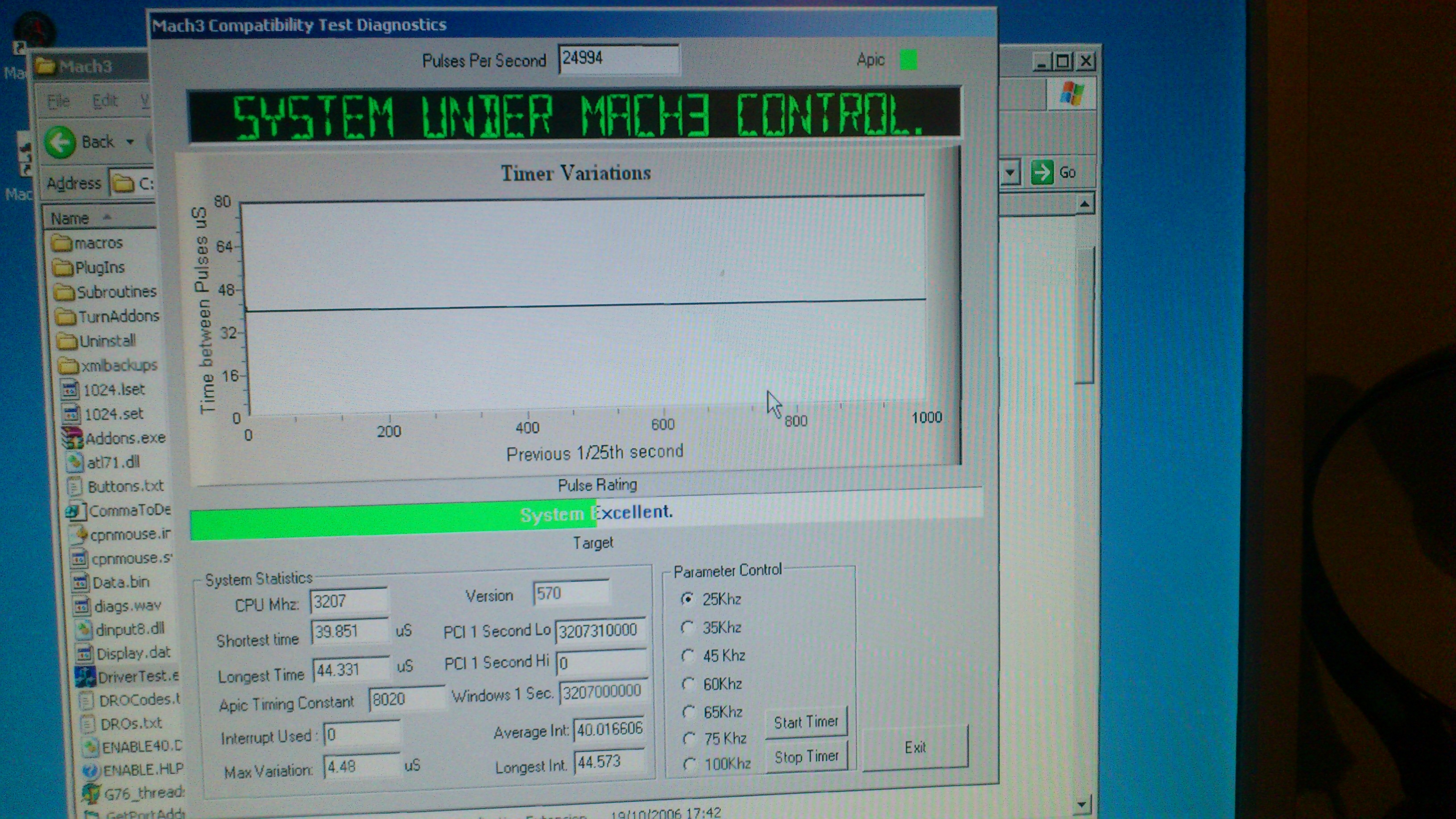

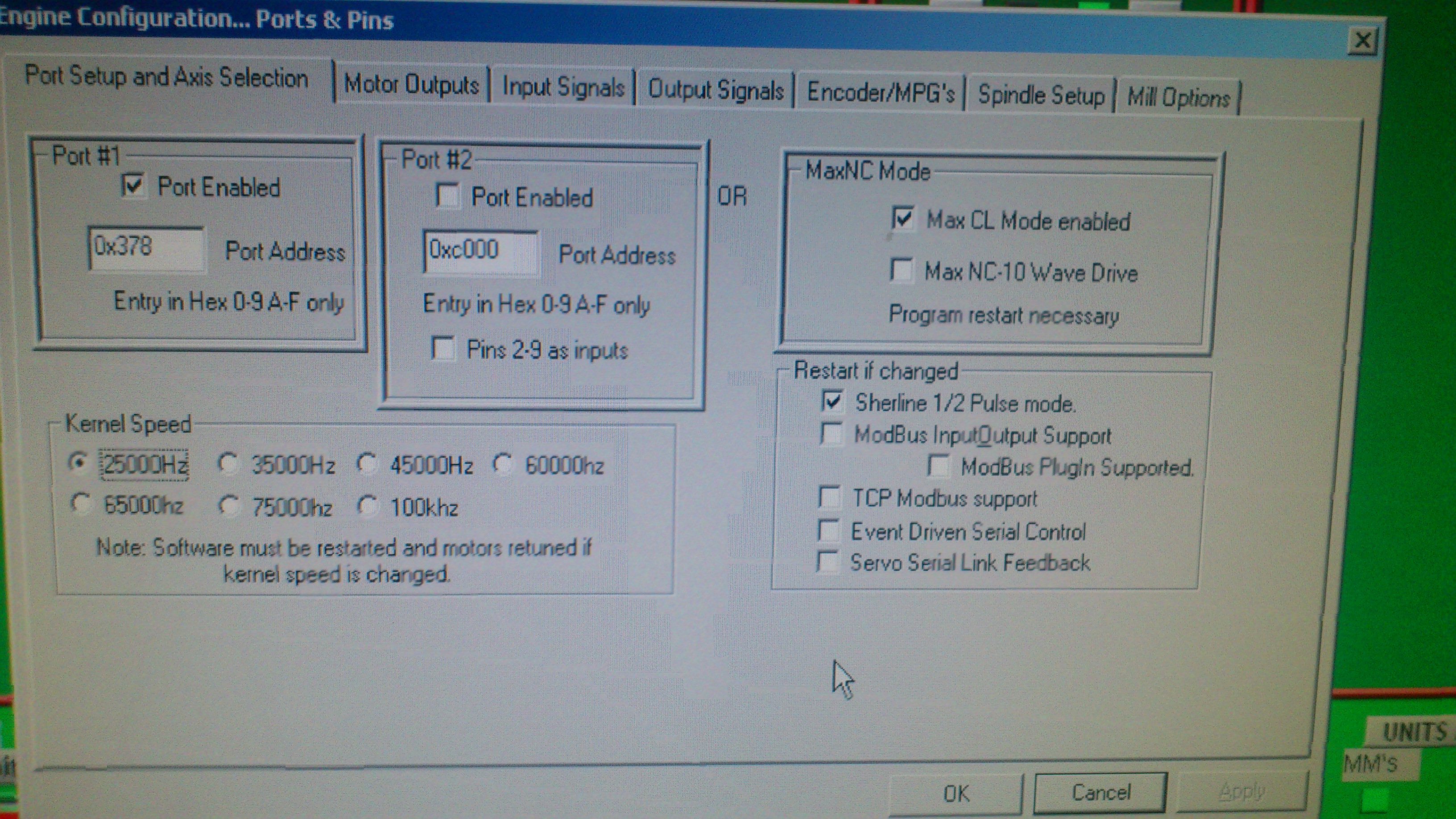

Jaki wynika pokazuje Mach 3 Driver Test?
Dalej prędkość taktowania ustaw 25000 kHz
zaptaszkuj tryb Sheld 1/2 puls Mode
Zastosuj
Zamknij
restart programu

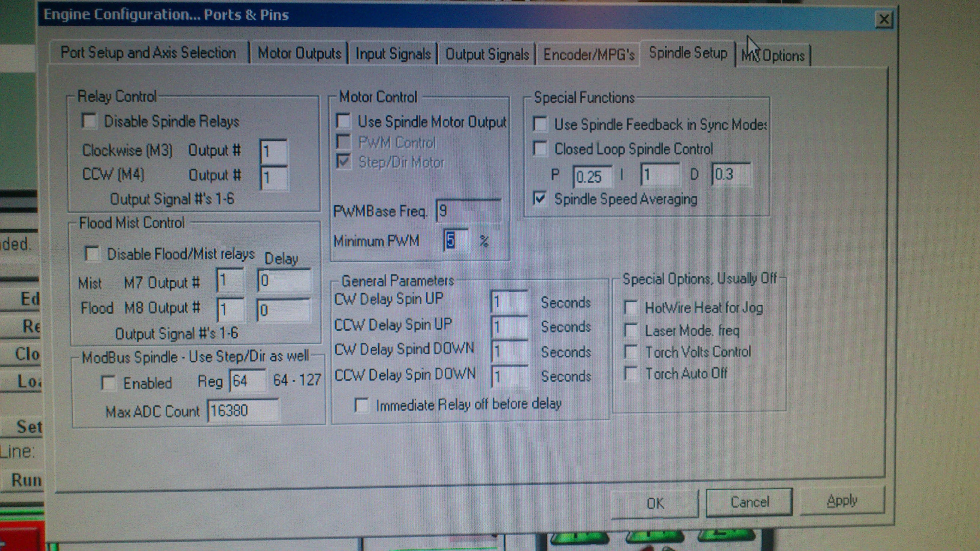

Ustawienia silników
Tam są takie małe wąskie okienka w obu najlepiej wpisać 5

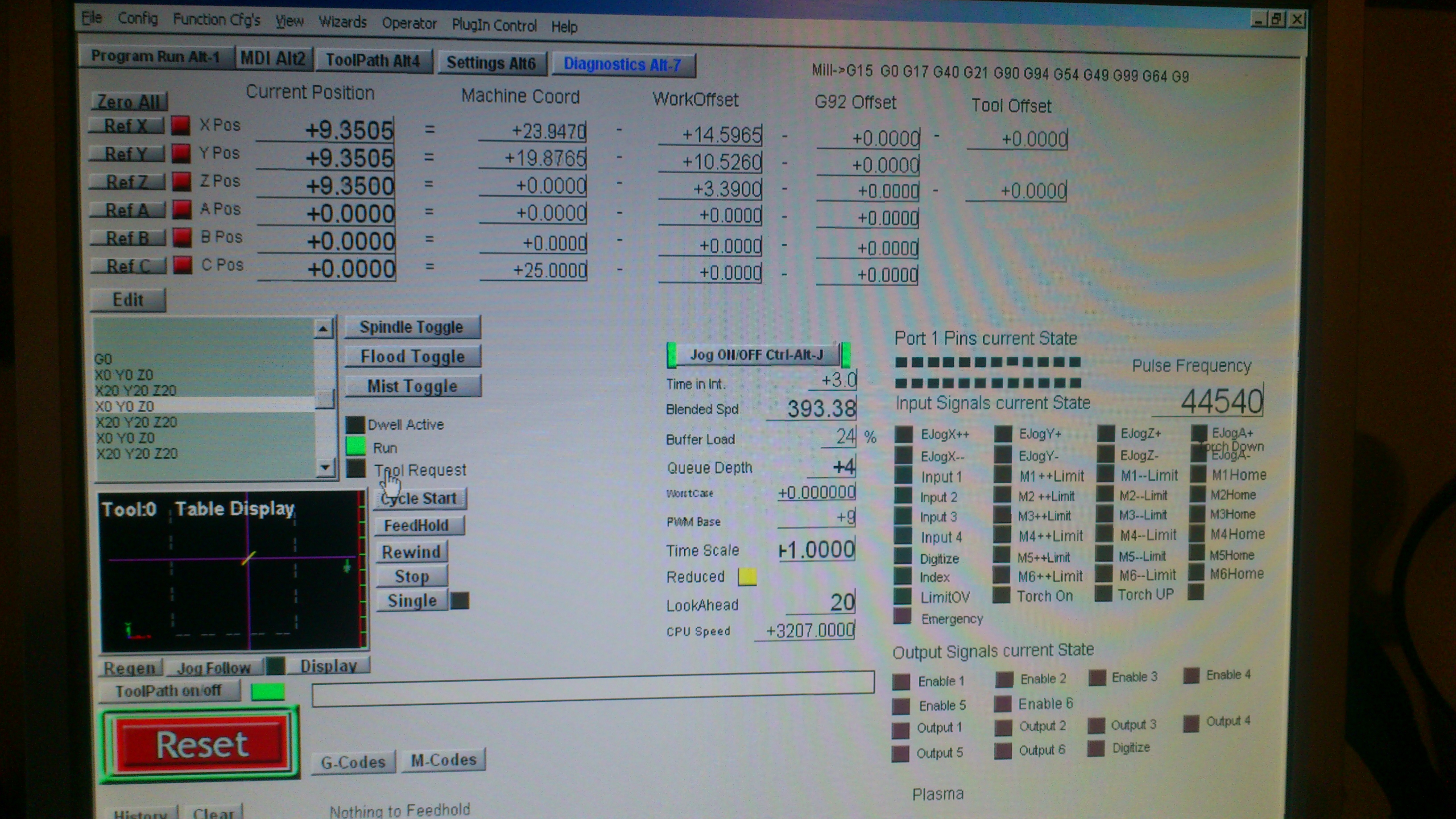

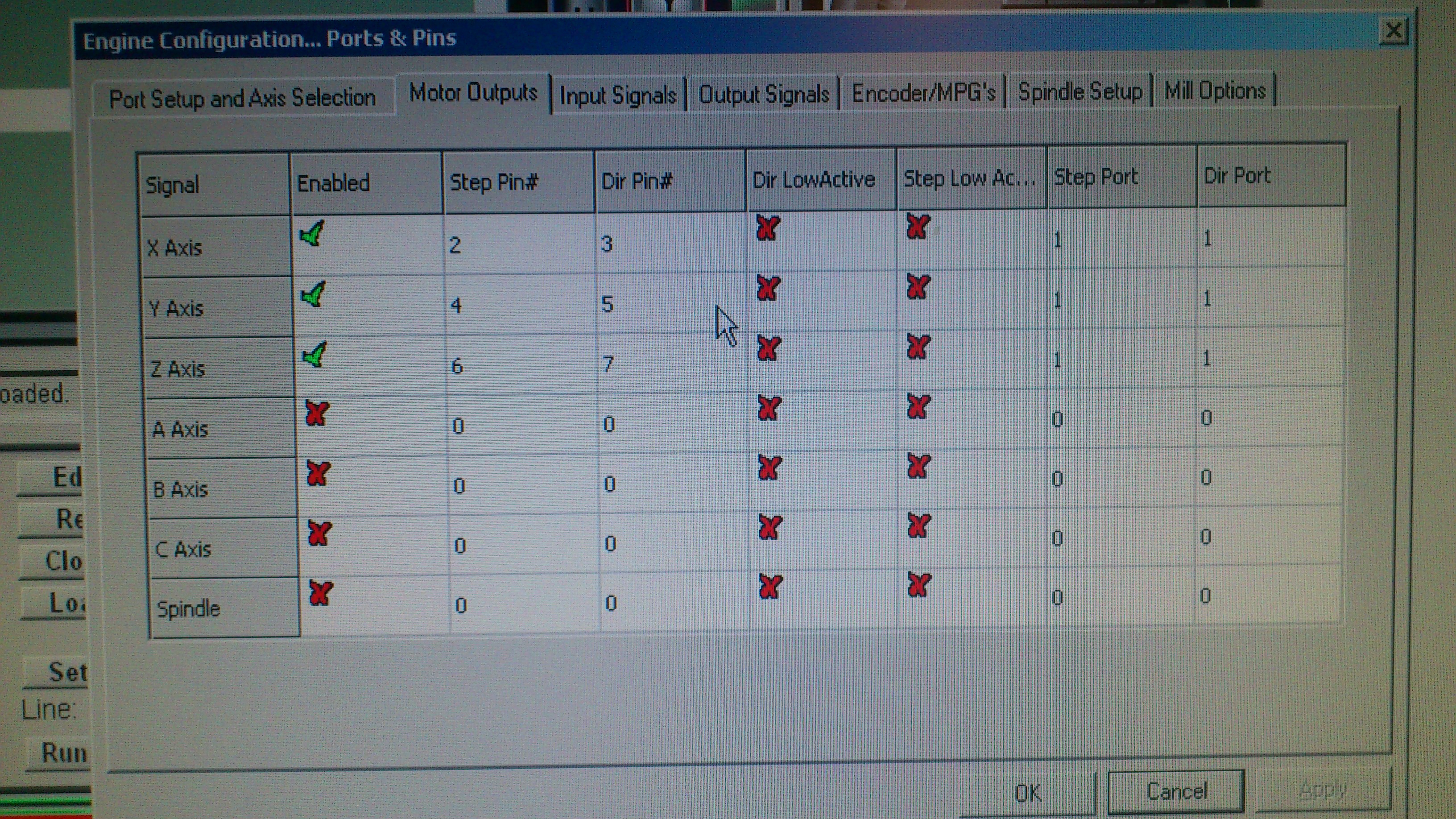

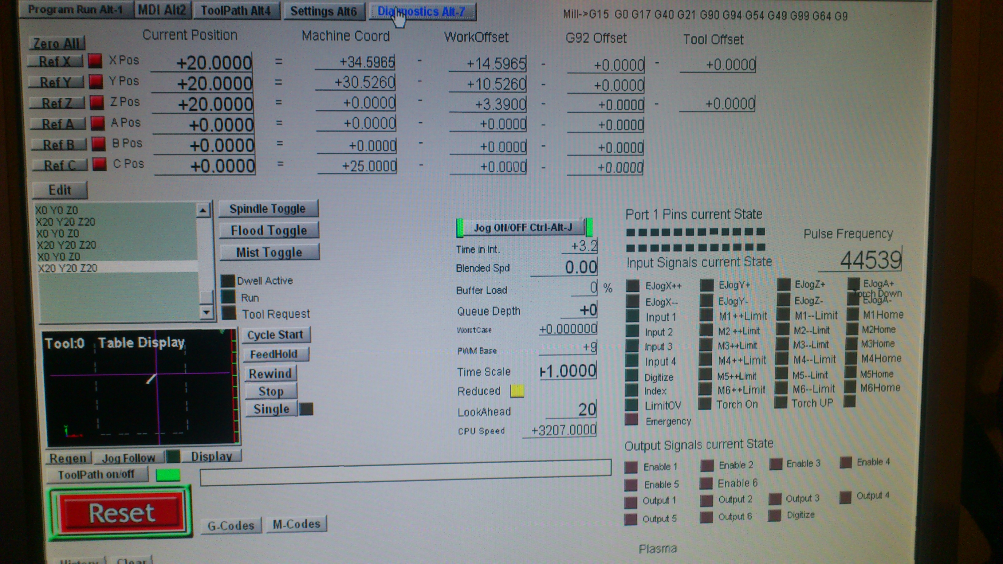

damianraki3
Posty w temacie: 10
Posty: 14
Rejestracja: 06 cze 2012, 20:01
Lokalizacja: wieś

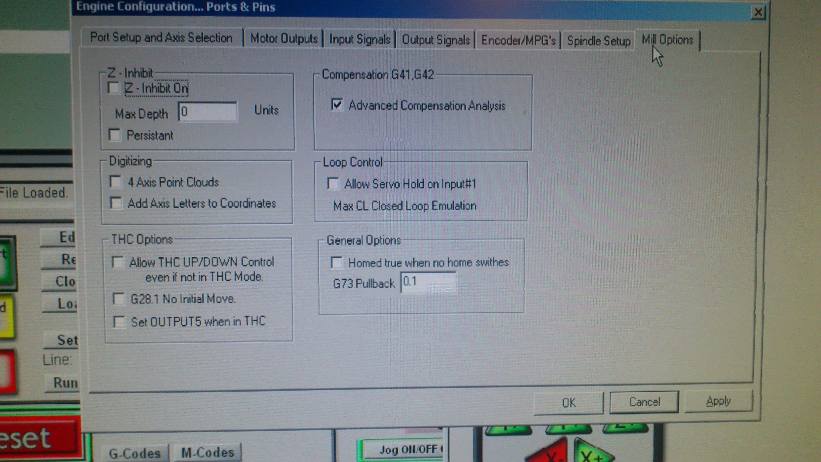

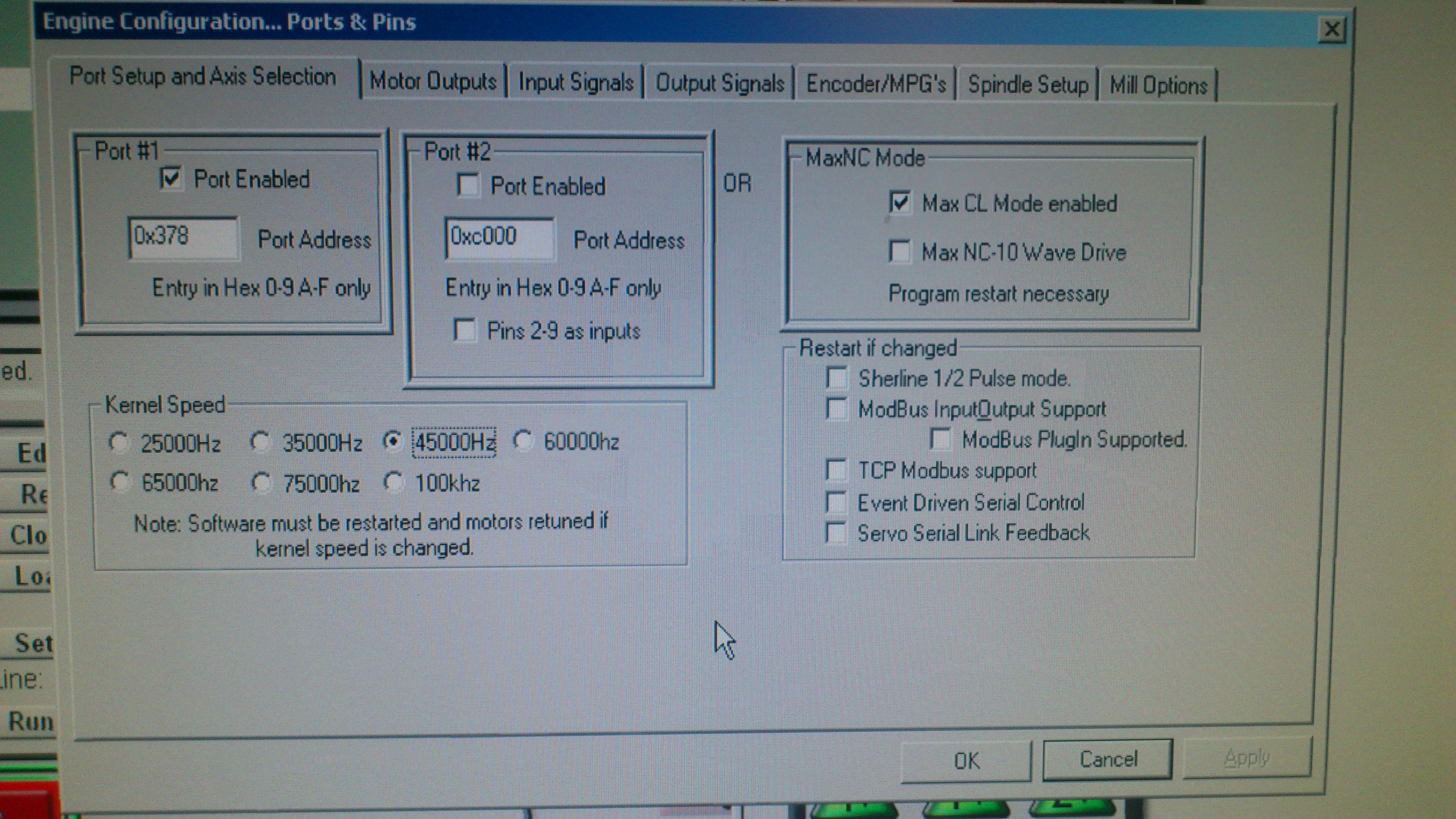

Post napisał: damianraki3 » 21 sty 2016, 21:19
Jestem z okolic Przedborza woj, łódzkie. A kolega k-m-r1? Po czym poznajesz że są szpilki? Pewnie daleko. Wydaje mi się że płyta powinna być dobra skoro mach 2 idzie. Jeszcze popatrzę na tą płytę co kolega podał ile by to kosztowało. A używaliście Koledzy może kontrolera LPT na pci? Może to by pomogło. A długość kabla LPT ma znaczenie? Zainstalowałem na szybko XP mini bo ktoś pisał że mu działa na tym i obawy są takie same. Mach 2 chodzi a 3 świruje z tymi osiami.
Zrzuty na szybko: Zainstalowany świeżo system po formacie potem Mach3.

#18

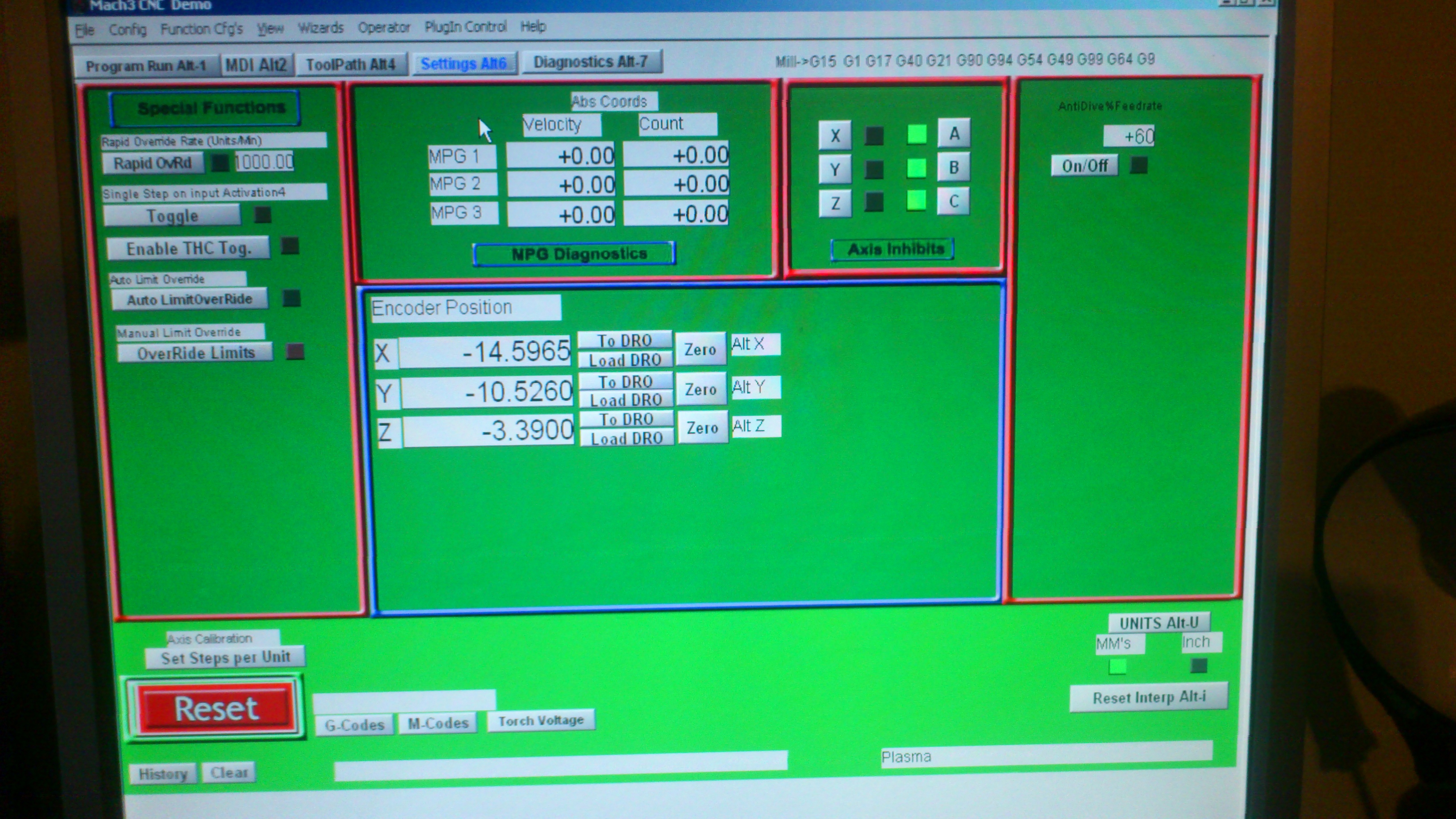

Post napisał: tomcat65 » 21 sty 2016, 22:20
'settings alt6' - fotka ?

Post napisał: damianraki3 » 22 sty 2016, 19:59
jakieś pomysły? Będę wdzięczny.
[ Dodano: 2016-01-22, 20:16 ]
Wprowadziłem te zmiany kolegi k-m-r1 i to samo ciągle. Z ciekawości zmieniłem kolejność pinów dla osi x y z i problem nadal taki sam, kręcą tylko dwie osie X i Y i nie tak jak są piny zapisane.
