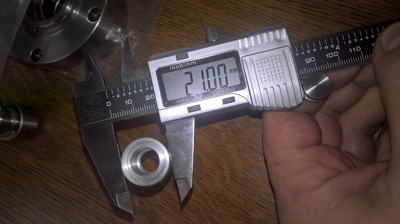

Wiadomość prosto z "laboratorium": przeniosłem program z innej maszyny, wcisnąłem start i wyszło coś takiego.
Użyłbym mikrometru ale przy wymaganej dokładności +-0.05 byłoby to herezją (a nieprzekonanych i tak się nie przekona).

Powyższy pomiar niczego nie dowodzi. Kolega "Avalyah" dobrze mówi z tym spłaszczaniem okręgu, w zależności od miejsca pomiaru detalu ze zdjęcia, pomiar średnicy tego obiektu nie będzie taki sam, oczywiście w ramach dokładności obrabiarki i narzędzia pomiarowego. Autor artykułu nie napisał o jaki konkretnie typ napędu tocznego chodzi, a w domyśle najczęściej przez odbiorców tego forum użytkowany ma niestety taki luz nawrotny, i to przy markowych napędach, o no name nie wspominając. Najczęściej używane przez nas są napędy z pojedyńczymi nakrętkami i ze śrubami określanymi jako grade C7, a dla tych w pierwszym z brzegu katalogu w rubryce axial play, podany luz nawrotny waha się w granicach nawet 0,04 do nawet 0,2 mm dla większych średnic. Luz nawrotny określamy dla zespołu napędowego śruba-nakrętka, a nie dla samej śruby. Nie mylić z dokładnością wykonania gwintu, dla którego podaje się często właśnie przytoczone 0,05 mm na 300 mm odcinka; to jest inny parametr.
Kolega oczywiście wykonał pomiar pod obciążeniem, tak jak w rzeczywistych warunkach?

Powyższy pomiar dotyczył innej maszyny i twierdzenia, że setkę można otrzymać w prawie laboratoryjnych warunkach. A tu wyszła setka po włączeniu maszyny, zbazowaniu i bez potrzeby wprowadzania żadnych korekt. Wałeczek ma dwa stopnie i oba wyszły wystarczająco dobrze, choć dojazd był z różnych kierunków czyli luz nawrotny miał znaczenie.
Co do okręgu na frezarce to z teorii nie będzie spłaszczone lecz raczej "przeciągniete" w kierunku zależnym od kierunku obróbki.
