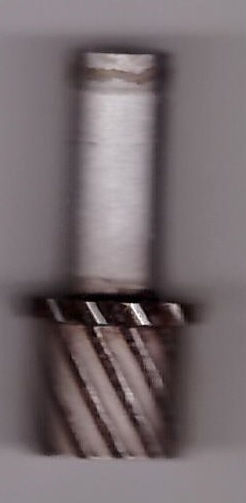

Panowie mam takie koło zębate taka jak na zdjęciu jak mam obliczyć skok lini srubowej jak nie mam zadnych danych ??

To trzeba dane zdobyć, dokonując pomiarów. Coś tam zostało z tego koła.

Dane są takie fi 15.50 moduł 1 długość zebatki 13.5mm to co do tej pory zrobiłem to odbilem zęby na kartce papieru zmierzylem kontomierzem kont wyszedł 18 stopni rozwinelem obwud kola i wyszedł mi trójkąt o o przyprostokatnych 49x92.16 i w poradniku frezarka jest taki skok jak 92.16 ale to pomiar nie dokładny

Kąt ustala się,dla średnicy podziałowej.Na głowie zęba,będzie inny,w dnie wrębu inny.
Spróbuj wyjść z konstrukcji koła ,przekształcić wzory i policzyć kąt lini śrubowej.Jesli koło nie jest korygowane, to Ci wyjdzie.

Srednica podziałowa to 14,35 wysokosc zebatki to 13,50 z13 m1 podpowiedzcie jak mam policzyc kąt z jakiego wzoru

mt=mn×cos B
Jeśli zewnetrzna 15,5;mn=1,to dp13,5.
Mi wychodzi 15°34'.
