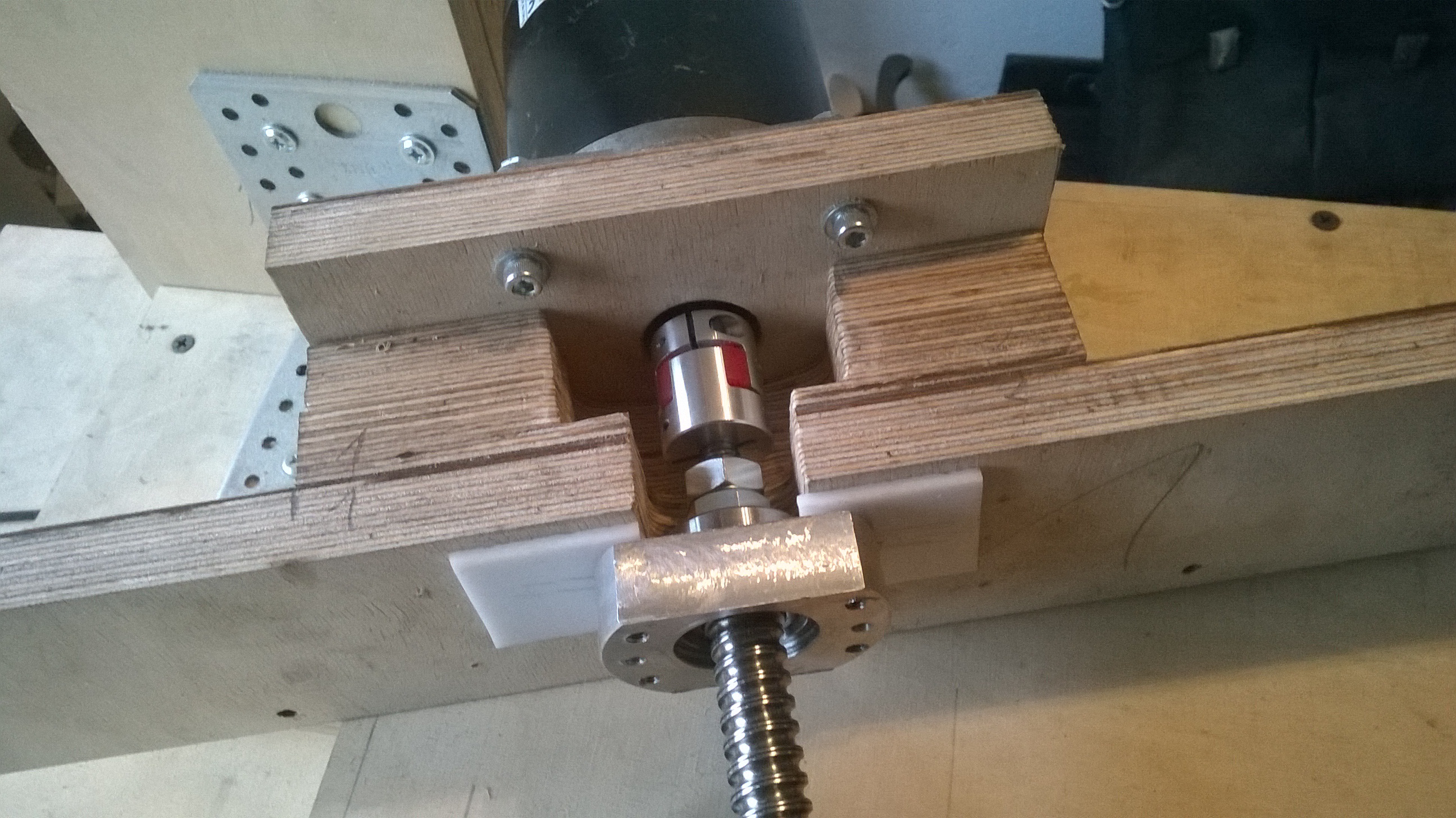

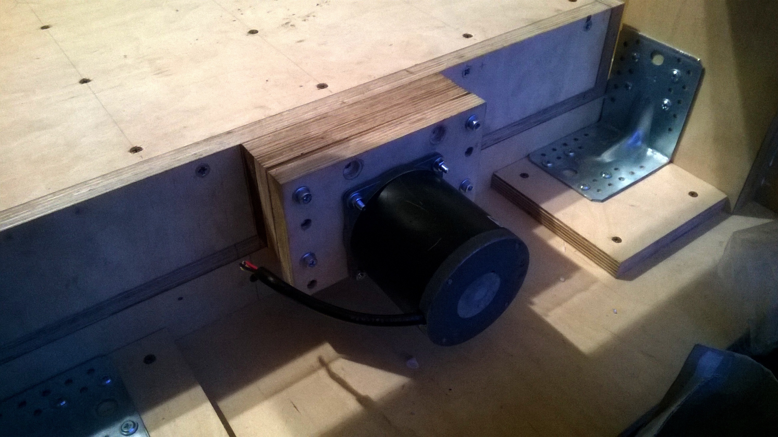

Prace idą trochę wolniej, bo i projekt się skończył, a zaczęła się tzw. rzeźba w g... (czyli robota bez projektu z tego co jest pod ręką). Taka improwizacja mocowania silnika pod stołem:

Silnik i śruba stołu osadzone...
Nawet już coś jeździ...

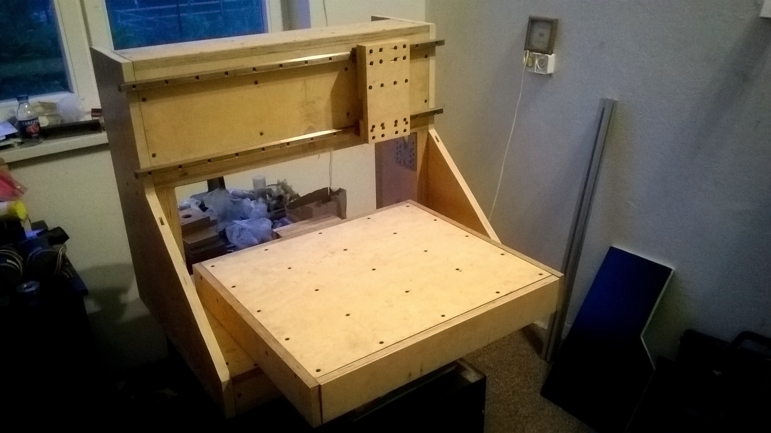

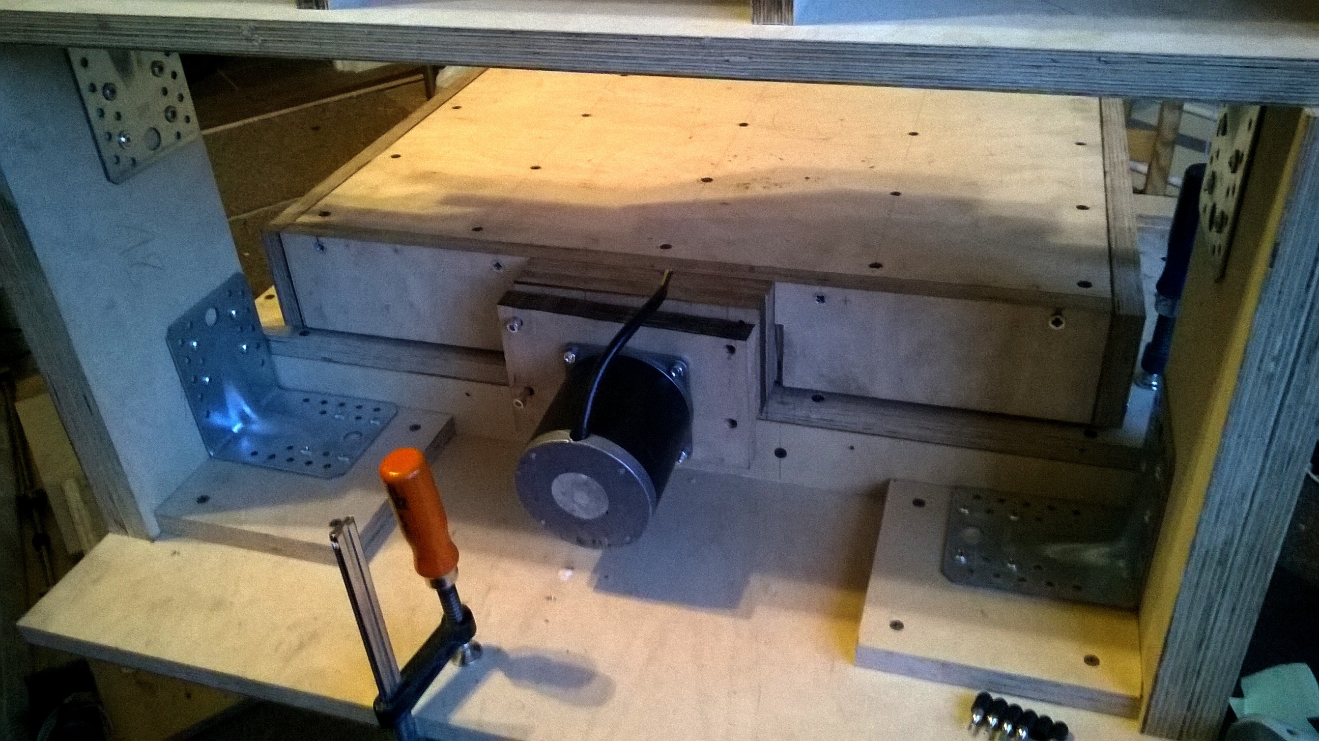

Tymczasem, małymi kroczkami prace posuwają się do przodu. Poprawiłem mocowanie silnika. W zasadzie funkcjonalnie to nic się nie zmieniło, poza tym, że teraz jest prosto ;) Dojście do sprzęgła jest pod spodem. Trochę to niewygodne przy skręcaniu, ale przynajmniej wióry nie będą tam lecieć.

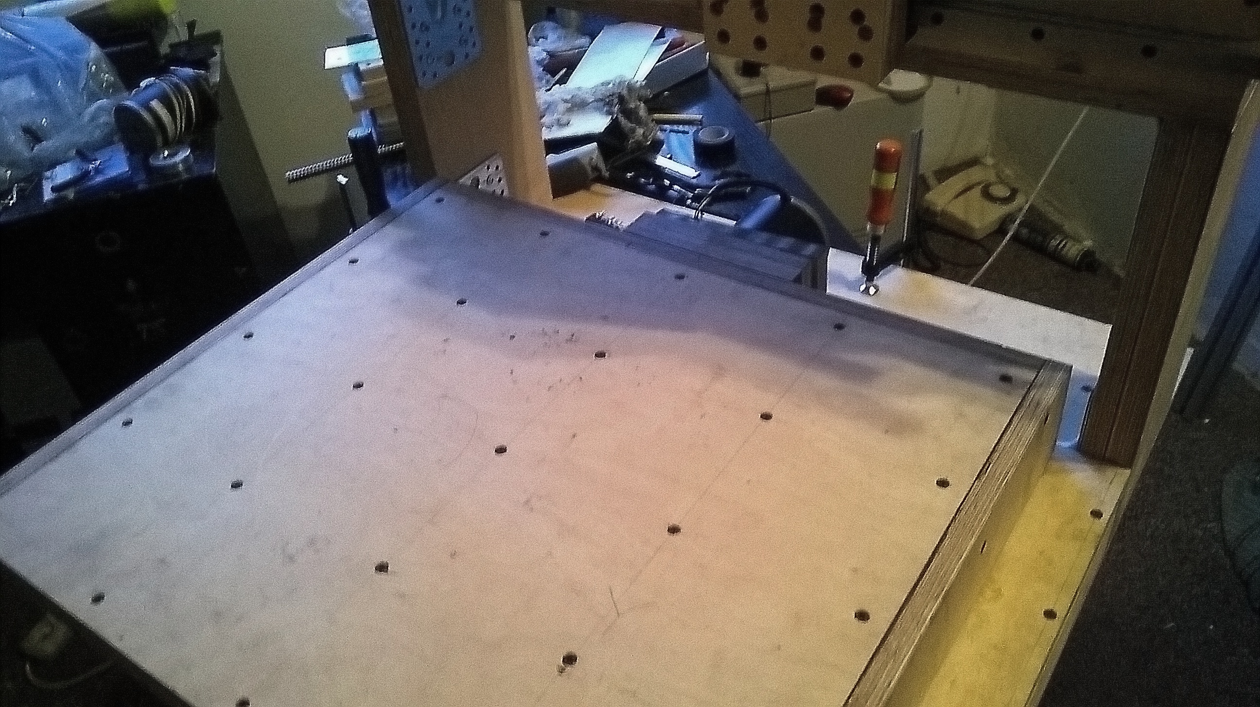

Wycięte i przymocowane boki:
Mam zamiar jeszcze dodać jedną warstwę sklejki na boku. Na zdjęciu na razie jeszcze nie umocowany, wycięty kawałek sklejki. Szkoda, że nie identyczny jak ten jasny bok, ale cóż, robię z odpadów. Nie daje mi to spokoju, ale będę musiał to jakoś przeżyć ;)

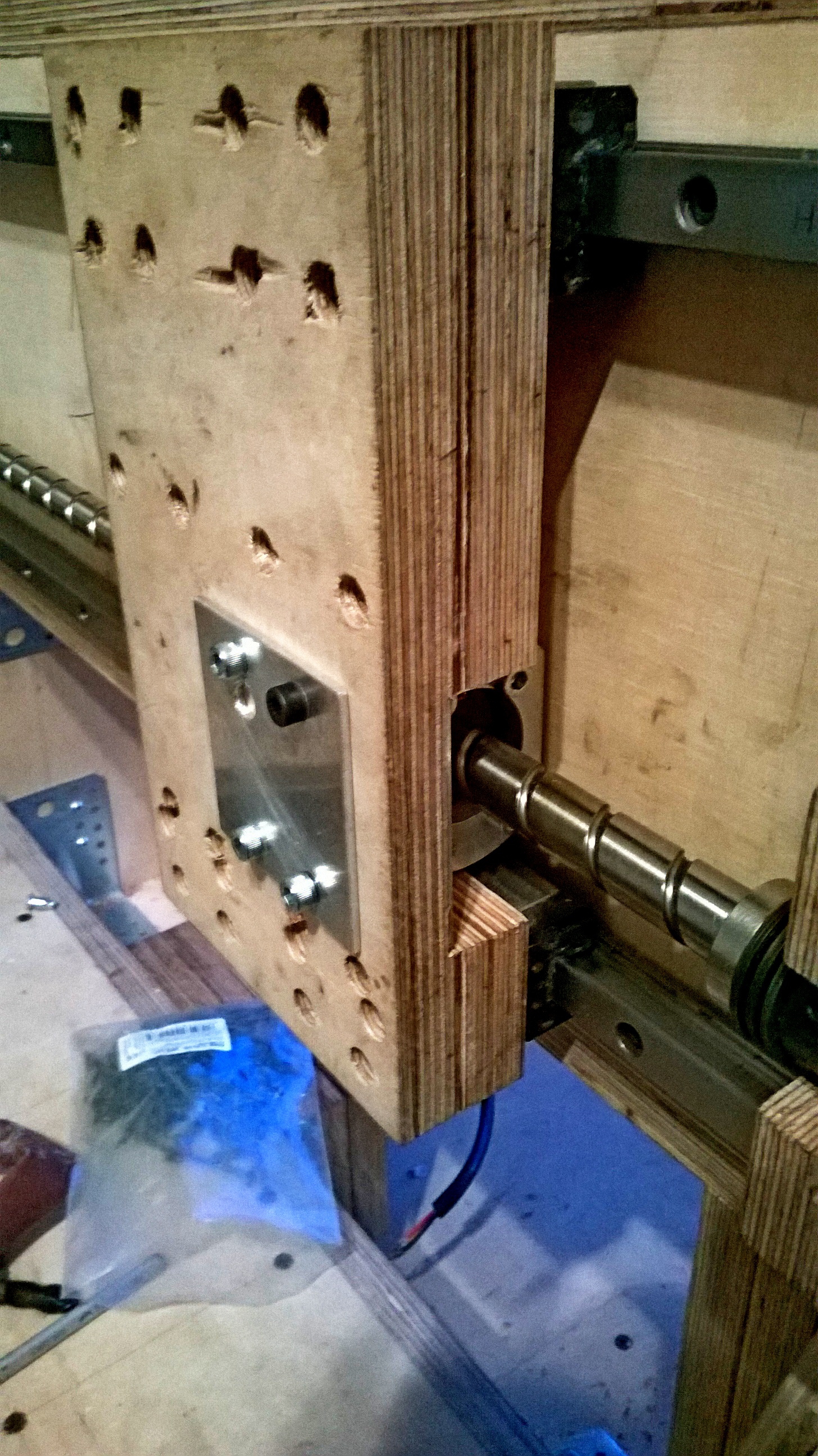

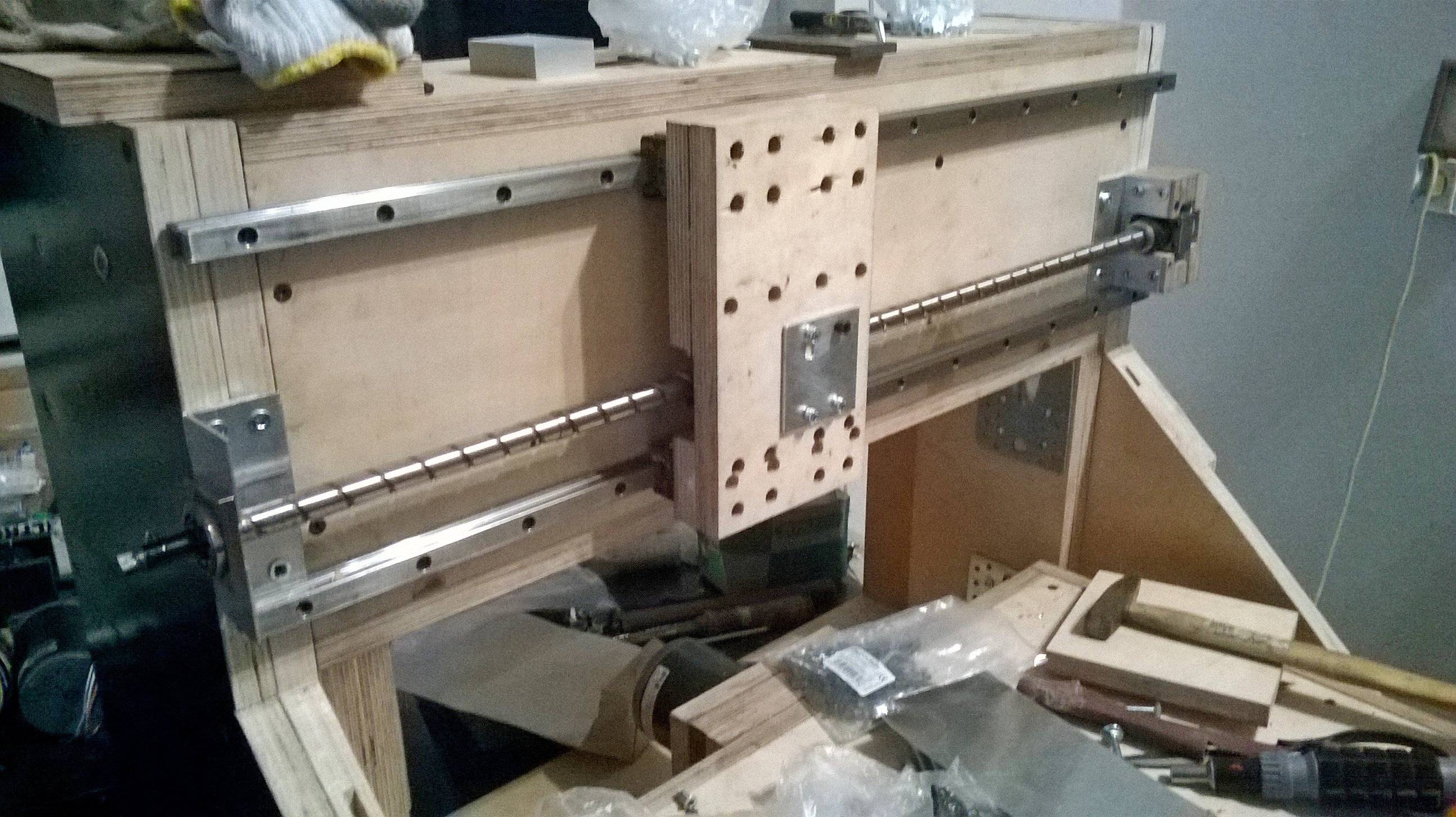

Myślałem, że większość konstrukcji zrobię z drewna, ale jednak bloki łożyskujące i mocowania nakrętek dałem z aluminium. To są zbyt drobne elementy i w drewnie nie wzbudzały mojego zaufania już na etapie skręcania.
Jedną nakrętkę mam nietypową, więc wystrugałem jej obudowę:
Przy skręcaniu dodałem po obu stronach blachę aluminiową, podobnie jest utwierdzona nakrętka pod stołem.

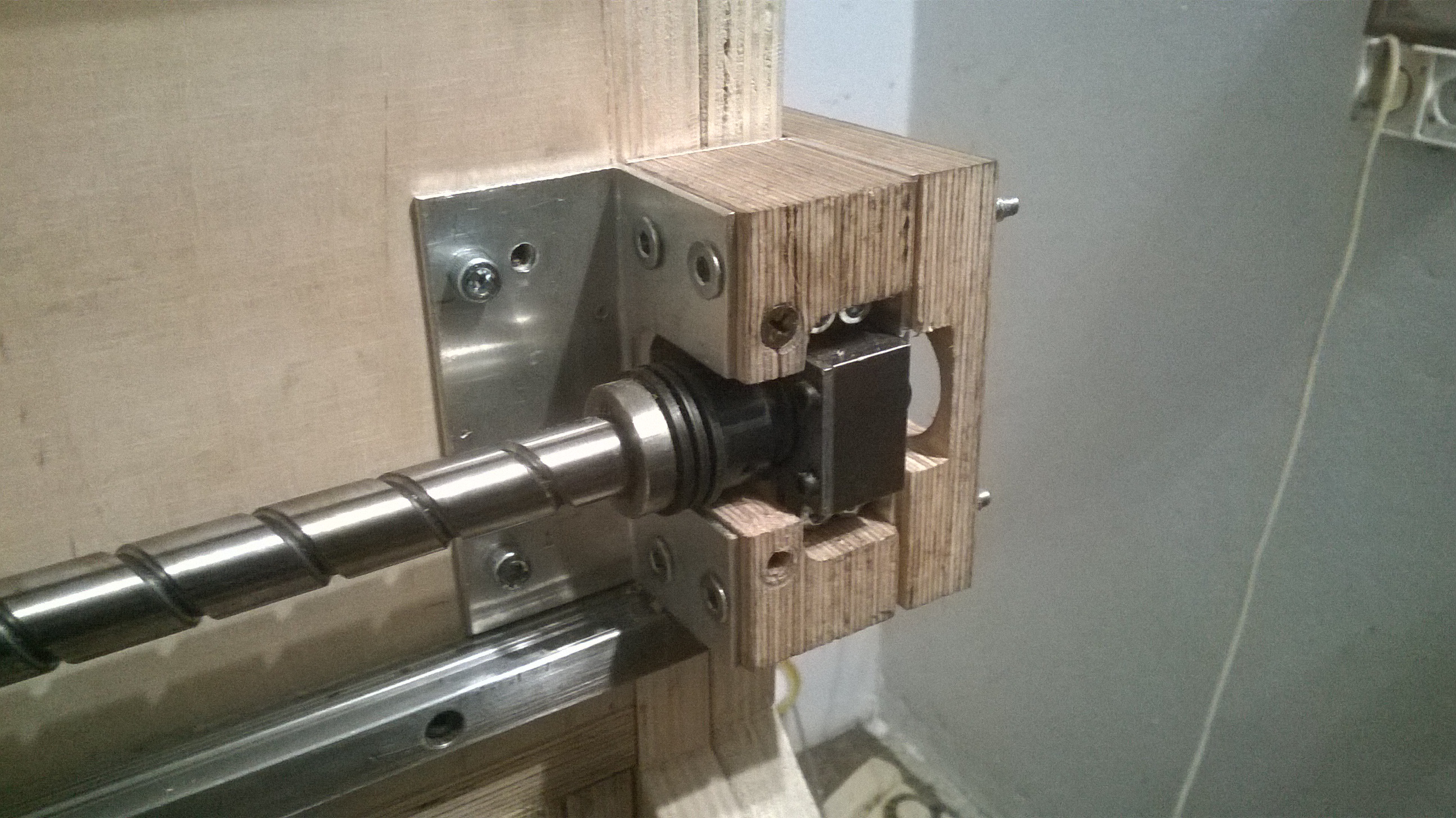

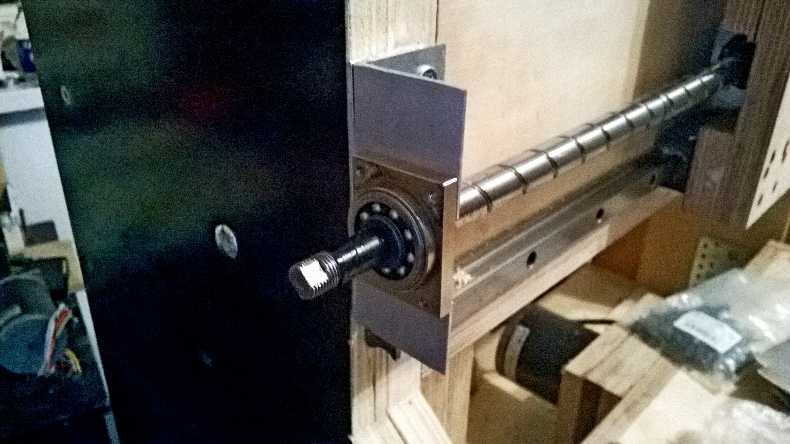

Tu widać blok łożyskujący. Tego nie musiałem robić (był razem ze śrubą). Jest osadzony (i przykręcony śrubami) w gnieździe ze sklejki. Pod spodem jest kątownik aluminiowy i od góry też będzie to zamknięte kątownikiem. Taka hybryda drewniano-stalowo-aluminiowa ;)
Miałem wątpliwości czy nie za mało mięsa trzyma nakrętka na zdjęciu wyżej, ale dojdą tu jeszcze 2 warstwy sklejki z drugiej części krzyżaka, więc powinno być ok.

Oś X już prawie gotowa. Strasznie dużo zabawy było z ustawieniem tej śruby.

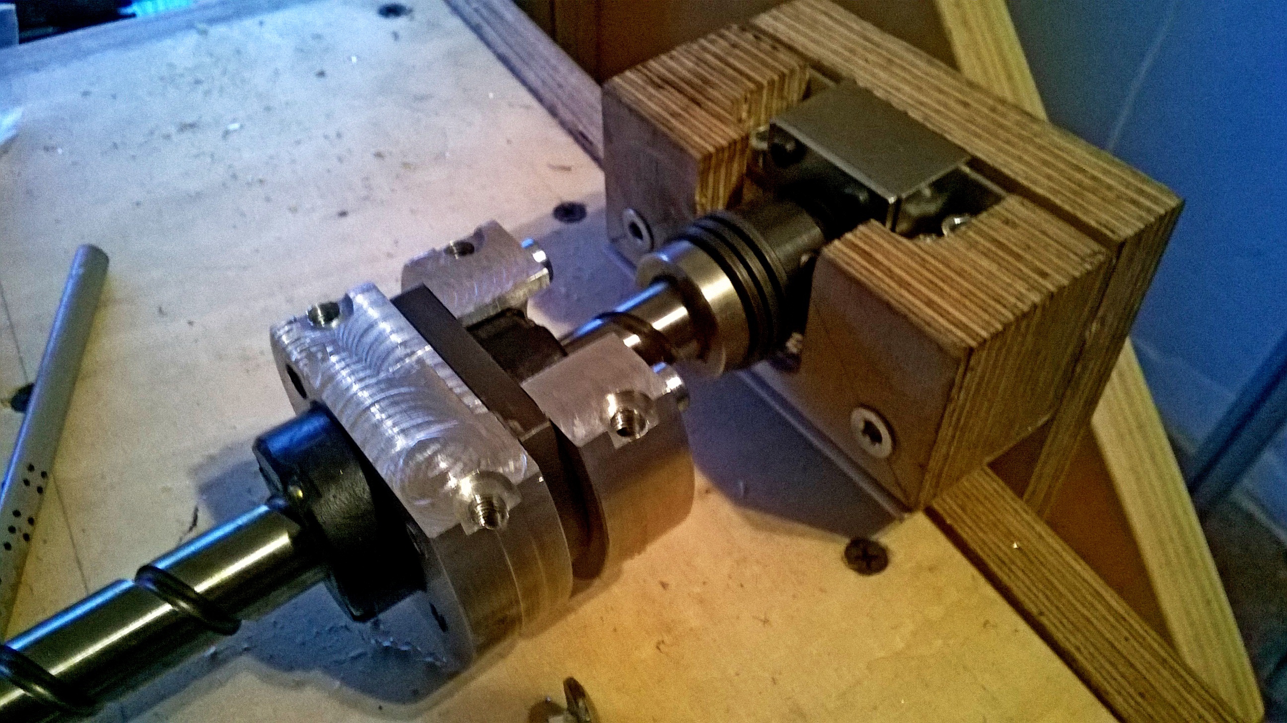

Z tej strony mamy łożysko wahliwe. Dojdzie tu jeszcze mocowanie silnika.
Widok na aktualny stan bloku łożyskującego. Chyba ostateczny ;)

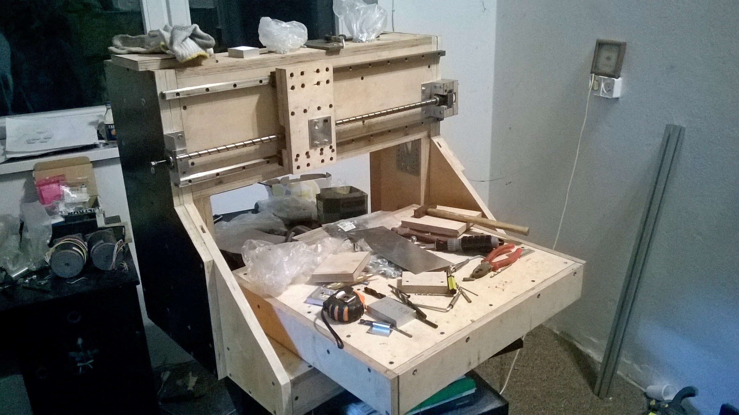

... i jeszcze ostatnie spojrzenie na plac boju ;)
