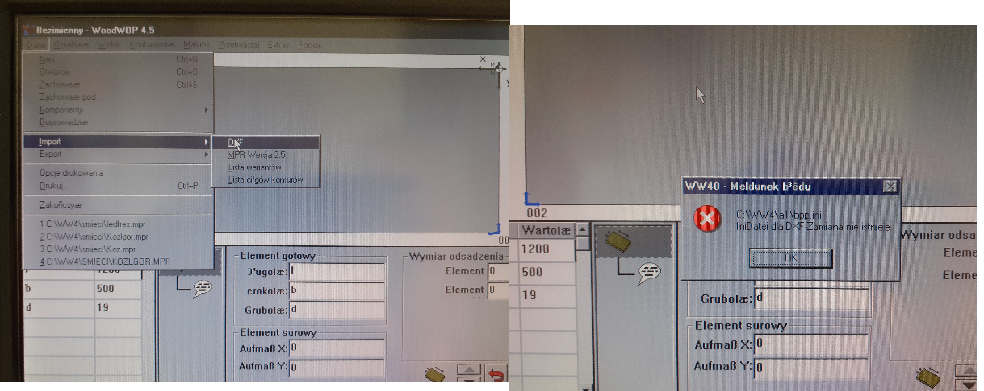

Wydaje mi się że program Bbb5 jest zainstalowany bo funkcja importu plików jest aktywna. Myślę że skoro nie działa nie mam nic do stracenia i spróbować podmienić plik bpp.ini
Próbowałem konwertować dxf na .mpr i .ply przez program ArtCam, w woodWop 5.0 cos widać ale w woodWop 4.5 widać tylko czerwony ciąg poliniowy

Widzę, że masz ustawionego WoodWop-a po .... niemiecku :shock:
Jeśli masz instalkę WoodWop-a, w sensie ... płytę instalacyjną, to po prostu zainstaluj na nowo Bpp5 i po sprawie, czyli plik bpp.ini pojawi się w formie nadającej się do pracy.
W oknie instalacji nazywa się to DXF-Basic albo (w zależności od wersji) DXF-PRO
Przy okazji możesz odpalić coś co się standardowo instaluje z WoodWop-em, czyli Broadcast , a tam z kolei możesz wybrać język w jakim WoodWop będzie działał. ____ To ustawienie wpływa na wszystkie powiązane z WoodWop-em programy, czyli np. Baza narzędziowa też będzie po polsku.

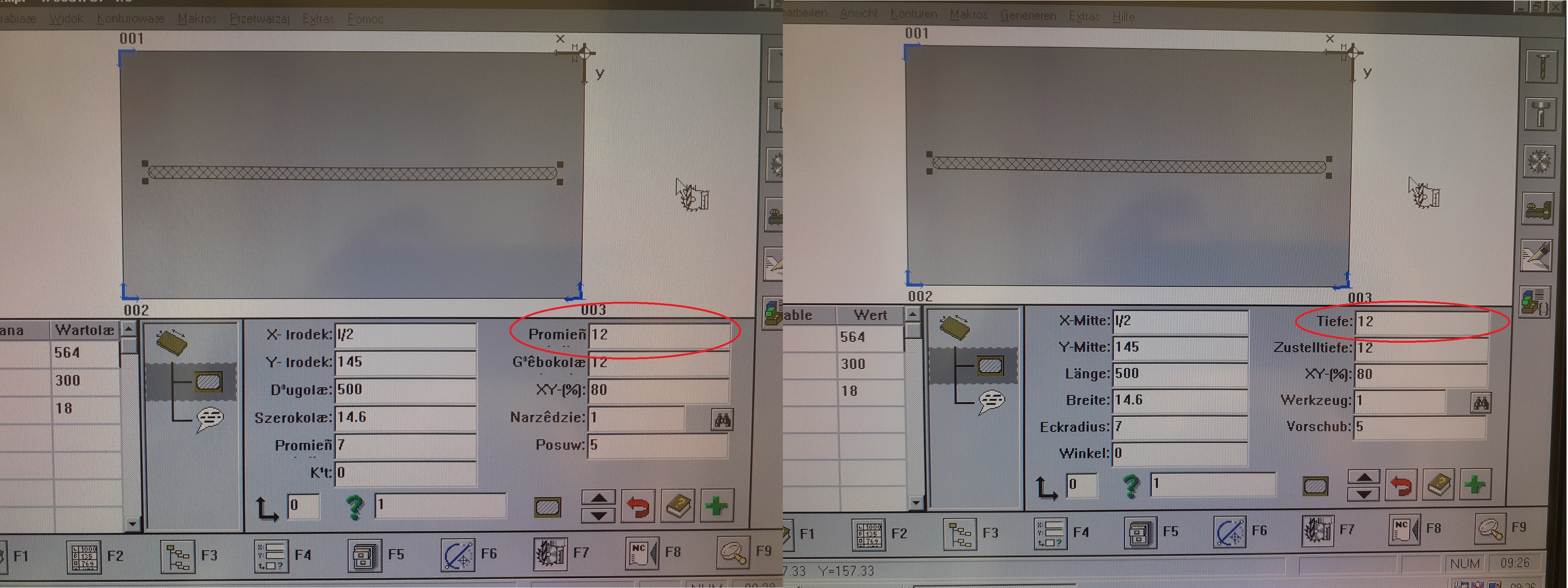

Miałem ustawionego woodWopa po polsku ale występują błędy w tłumaczeniu, nie pamiętam dokładnie ale przy frezowaniu kieszeni po polsku był błąd w tłumaczeniu, przez co nie mogłem poprawnie zaprogramować i wróciłem spowrotem do j. niemieckiego.

Ciekawe jest to czym piszesz, bo ..... przepracowałem na Homagu (w zasadzie na różnych Homagach) niemal 10 lat na którym był zainstalowany WoodWop 4.5 i wszystko było ustawione po polsku i ...... nigdy nie stwierdziłem jakichkolwiek problemów z tłumaczeniem, tzn. gdzieniegdzie nie było tłumaczenia w ogóle, a gdzie indziej znowu ... tak sobie przetłumaczone, ale NIGDY nie powodowało to problemów, czyli ... ZAWSZE można było robić co się chce i nic nie przeszkadzało.

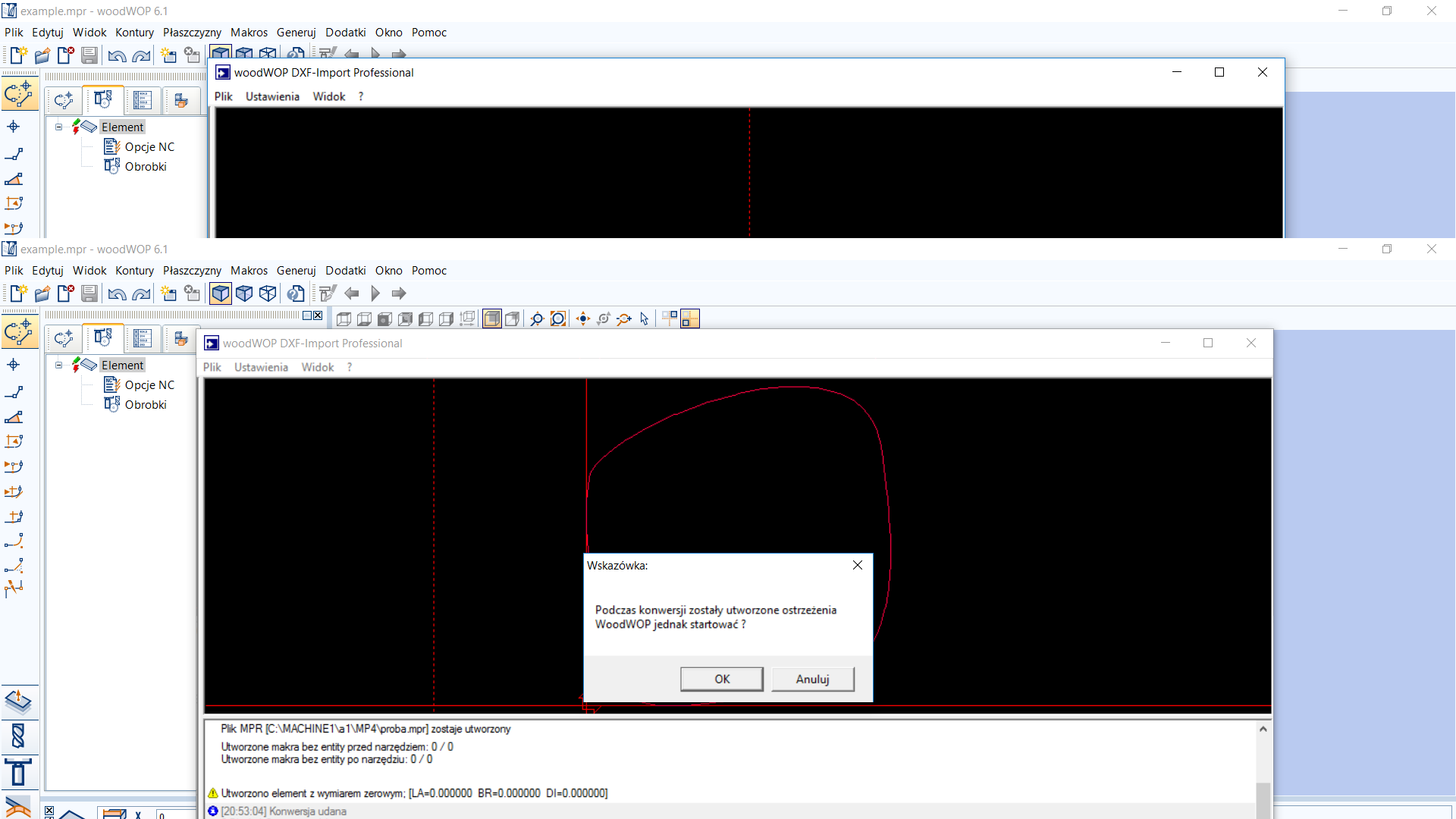

Zainstalowałem (po latach, przed chwilą) na próbę Woodwop-a + oczywiście wszystko inne co tam trzeba było włącznie z Bpp5 i ..... nigdzie nie znalazłem tego pliku ... czyli bpp.ini, a mimo to DXF-y można importować bez problemu, czyli po wybraniu z menu "import DXF" otwiera się okno programu Bpp5 i ..... można importować bez jakichkolwiek problemów.
Może nie chodzi Ci o bpp.ini, a o ..... Homag_mm.ini ?
Pytam, bo to właśnie ten plik odpowiada za konwersję DXF-ów.
program niewykonalny przez błąd w tłumaczeniu gdy w miejscu ,,Promien'' wpisywałem,,7'' bo taki chciałem uzyskać:
Ty tam masz coś nie tak z tym WoodWop-em.
Proponuję ponowną instalację WoodWop-a
Tym bardziej, że
Czyli (jak widzisz) wszystko wygląda sensownie i co najważniejsze .... pracuje bez problemów.

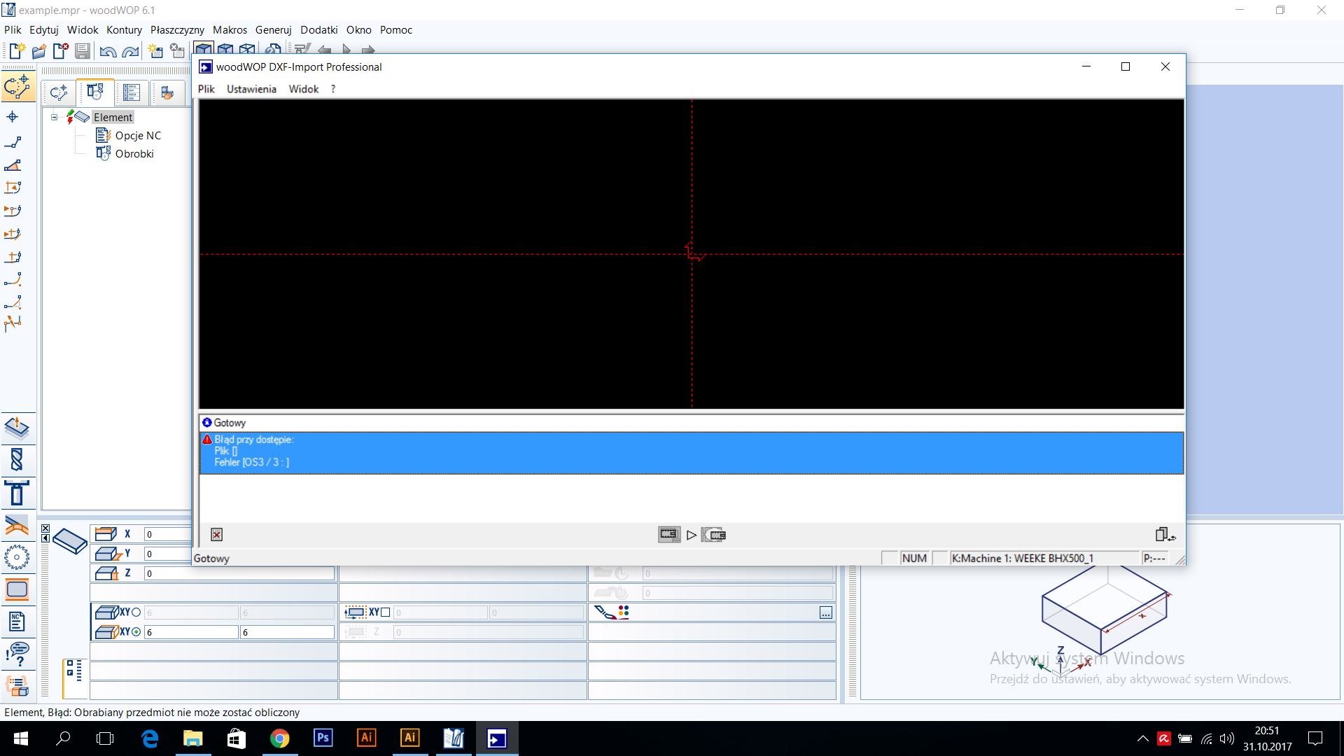

Witam, przeleciałem kilka tematów związanych z konwertowaniem z plików .dxf na .mpr pobrałem zarówna triala woodwopa oraz woodWOP DXF-Import ze strony homaga. Następnie dla próby wyeksportowałem prostą ścieżkę z ilustratora jednak efekt tego jest poniżej widoczny na zdjęciach a mianowicie w woodwopie widzę pustkę a exporter krzyczy, że widzi błędy... Czy ktoś wie co jest tego powodem oraz jak temu zaradzić?
A czy możesz ten plik przesłać mi na PW lub na prywatny e-mail. Zobaczę co można z nim zrobić.
