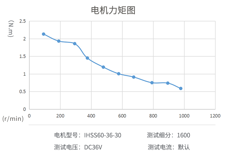

Re: JMC iHSV57-30-18-36 Integrated Servo Motor 180W AC servo
Zapraszam do sklepu
https://adroautomatyka.pl/zintegrowane- ... 180w-.html
W przyszłym tygodniu spodziewamy się dostawy wg. ustaleń producenta mają być już z nowym softem.
Czy warto ? Zależy od konstrukcji np. jak użyć przełożenia 1:3 mamy przy 1000rpm moment 1.5Nm a chwilowy około 4.5Nm
Krokowiec closed loop 3Nm przy 1000rpm będzie miał około 0,5Nm
Wykres dla napędu closed loop 3Nm tej samej firmy
