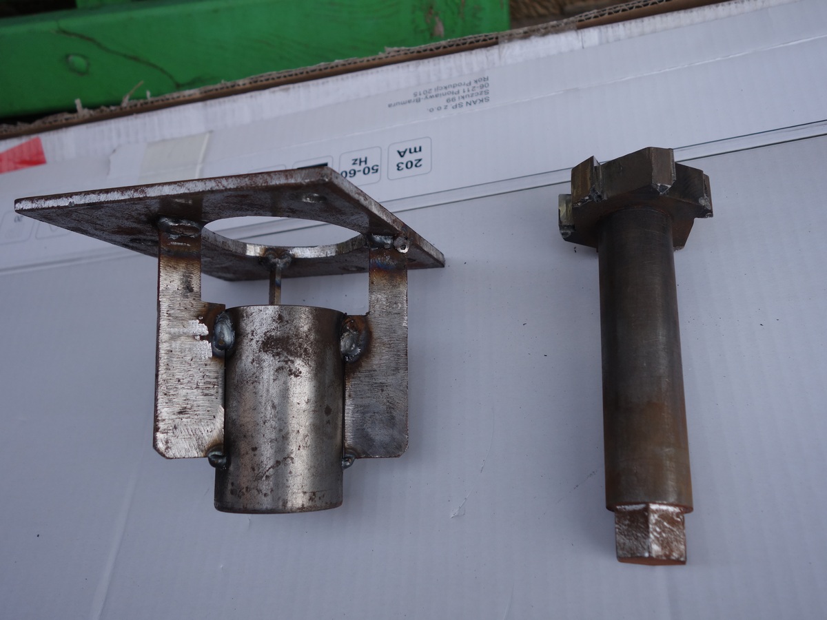

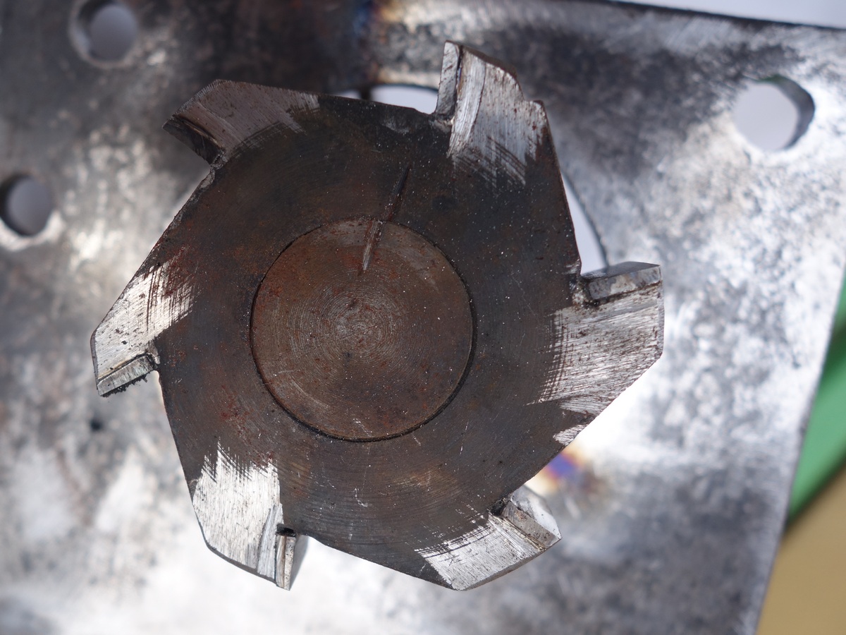

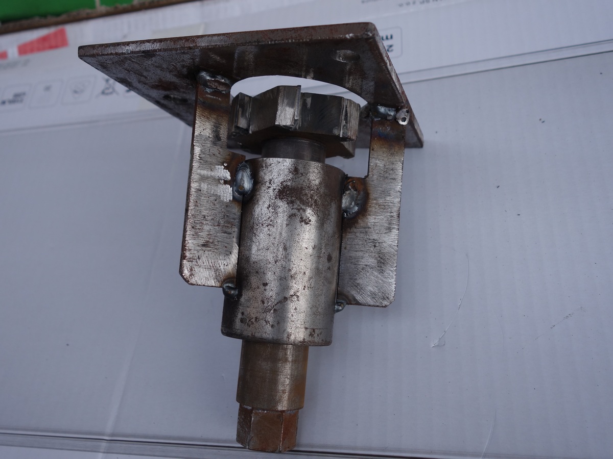

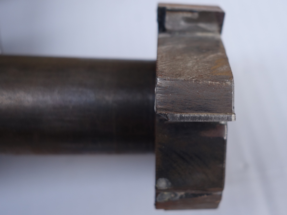

Re: Jakie gatunki stali narzędziowej kupić? Na zapas.
Kilka zdjęć tego rozwiertaka z prowadzeniem. Wszystko robione w szybkim tempie bez jakiegokolwiek rysunku, z głowy projektując na bieżąco. Jakoś spawów ... nie jestem dumny ale działa.
Wkładki ze stali szybkotnącej 2x10x20mm lutowane srebrem przy użyciu palnika.

Stal szybkotnąca do ok 500-650°C nie powinna się odpuścić na tyle by znacząco stracić na twardości bo do takich temperatur miejscowo stale te mogą skrawać, dopiero przy ok 700° powstają tzw."plamy miękkie" na tyle rozrośnięte, że ostrze traci twardość. A taka wytrzymałość temperaturową zawdzięcza największej zawartości węglikotwórczych pierwiastków stopowych które po szczególnej obróbce cieplnej umożliwiają maksymalne wykorzystanie zjawiska wtórnej twardości (pod wpływem temp. pracy). Dlatego sądzę, że po lutowaniu srebrem nie straciła nic ze swych właściwości.

Acetylenek ładna robota, domyślam się że nie było czasu na zakupy gotowca, stad rzeźba? Tak się zastanawiam, czy w dobie wszechobecnego węglika nie prościej było by wlutować płytkę? kwadratową czy trójkątną, wszystkie takie same, grubość już gotowa... ładne małe kawałeczki gotowe do lutowania... Jeśli uznasz, ze za drogie, to przecież do takich narzędzi można użyć płytki stępionej. Swoje narzędzia napewno też szlifujesz po wlutowaniu płytek...

Lutowanie stali HSS? Teraz jest troszku łatwiej, ale dalej jeśli lutowanie już ulepszonego cieplnie żeloza:
- jeśli możesz zabiel pastą lutowniczą,
- zawsze staraj się kupić lut o jak najniższym solidusie. kole 620-650 st. C,
- dobrze by było, by pasta i lut miały troszku srebra, były ze sobą kompatybilne,
- oczywiście jak Cię stać, lutuj na samą pastę lutowniczą,
- kontroluj temp. lutowanych części, w szczególności HSS, nagrzewaj tylko tyle ile potrzeba, wyżej nie!
- pamiętaj o szerokości szczeliny lutowniczej, powiedzenie: "lut trzyma jak go ni ma" dalej aktualne, 0,1mm to maks, chyba, ze lutujesz na siatkę np. niklową.
- twoim sojusznikiem jest odpuszczalność stali HSS, jest różna dla różnych gatunków.

Co do lutowania stali szybkotnącej to lut i pasty o takich własnościach można szukać w sklepach dla jubilerów - lut i pasta miękkie.
Tylko poza specyficznymi zastosowaniami to wszystko nie ma większego sensu. O tyle ma przewagę stal szybkotnąca nad węglikiem że łatwiej ją pociąć i szlifować i jest mniej podatna na wykruszenie.
Gotowca nie było szans ze względu na czas, węglika ni mam takiej płytki co by spasowała bez cięcia i obawiałem się wykruszeń a i ostrzenie jest bardziej kłopotliwe. Pierwotny plan był zrobić to z stali narzędziowej ale zaskoczyła mnie średnica więc zaczęła się improwizacja.
Teraz sprawdzałem jeszcze tą próbkę noża tokarskiego i tnie całkiem przyzwoicie stal, aluminium, mosiądz. Pewnie przegrzanie wyszło by w dłuższej eksploatacji. Pewnie i tak lepsze takie narzędzie niż robić nóż tokarski z NC6.
