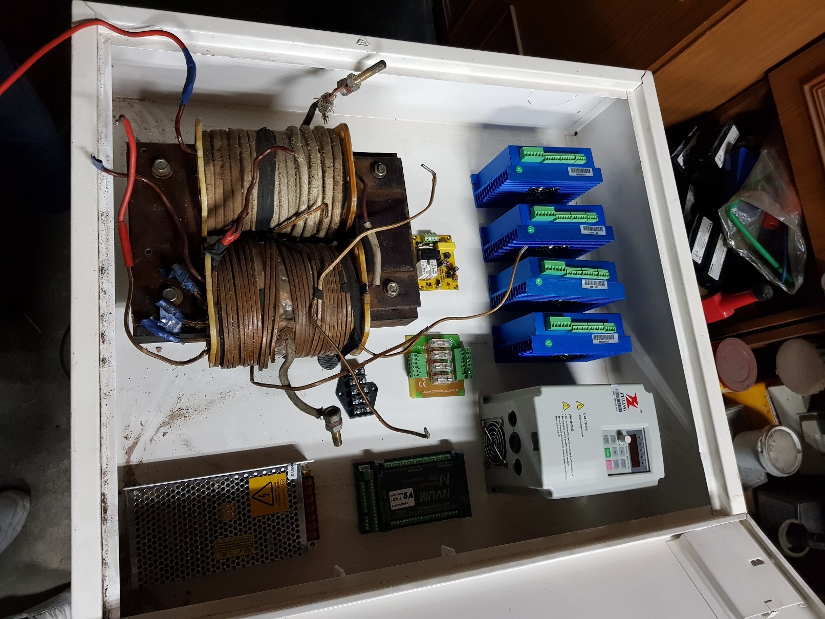

O jak duzej roznicy w uzyciu pradu mowisz ? Zawsze myslalem ze jak bedzie zapas mocy to sie nie bedzie grzalo bedzie stabilniej oraz ze zuzyje tyle ile odbiorniki wezma... estetyki 0 waidomo ale to ma kiladziesiat lat obuduje to ladnie w skrzynke

Zapas mocy jest jak najbardziej wskazany ale w rozsądnych granicach tj. 5-10% ze względu na koszty zakupu i eksploatacji. W moim poprzednim poście pisałem o dużym prądzie jałowym Twojego trafa a związane jest to z dużym przekrojem drutu a raczej płaskowniczka jakim nawinięte jest uzwojenie pierwotne. Prąd jałowy to prąd który płynie w uzwojeniu pierwotnym wtedy kiedy wtórna strona trafa jest nie obciążona i jego wielkość w głównej mierze zależy od oporności uzwojenia pierwotnego.W Twoim trafie uzwojenie to jest nawinięte płaskowniczkiem o przekroju 3 x większym niż to potrzebne aby w pełni wykorzystać i tak za dużą moc trafa. Większy przekrój to mniejsza oporność a mniejsza oporność to większy prąd jałowy i większe koszty eksploatacji. Nie mogę dokładnie powiedzieć o ile koszty będą większe bo nic nie wiem o szczegółach budowy tego trafa . Z praktyki mogę powiedzieć że prąd jałowy dla tej wielkości ( mocy ) trafa może sięgać 10-15 % prądu znamionowego ale przy założeniu że trafo zostało prawidłowo nawinięte. Budując taką spawarkę domową mało kto zastanawia się nad kosztami eksploatacji ważne by coś przez chwilę pospawać i odłożyć i za jakiś czas to powtórzyć.Inaczej ma się sprawa gdy będziesz używał często i po kilka godzin dziennie. Pamiętaj że prąd ten cały czas płynie gdy trafo jest podłączone do sieci a wtórna strona jeszcze nie jest obciążona.
Nie chcę Ci niczego narzucać a zwróciłem jedynie uwagę na rzeczy które mogą być problemem lub stanowić dodatkowe koszty. Ty decydujesz co wybierzesz.

Witam przerobilem ten modul zabezpoeczen, dziala idealnie, dziekuje. Kolejne pytanie bo wiadomo ze plytka sterujaca bedzie zasilana osobno, wiec mam pytanie co powinno sie pierwsze wlaczac trafo > sterowniki> plyta sterujaca?
Aha trafo ma dolaczony modul soft start i on ma bezpiecznik 16a czy takie zabepieczenie od strony pierwotnej wystarczy ? Kolejne pytanie estop ma wylaczac plytke sterujaca czy odciac cale zasilanie ? Czy moze jest gdzies jakis prosty schemat jak to poprawdzic ?
Teraz mam soft start, trafo, modul bezpieczników czy cos jeszcze dolozyc ?

Witam. Kolejność załączania to komputer > zasilanie płyty sterującej (NVUM) > trafo czyli zasilanie sterowników.
Wystarczy.
Podłączając E-stop do odpowiedniego wejścia kontrolera (NVUM) i po naciśnięciu E-stop wszystkie wyj. sygnały sterujące zostaną zatrzymane co z kolei spowoduje zatrzymanie wszystkich silników.
Można także odciąć całe zasilanie lecz wymaga to użycia dodatkowego przekaźnika lub stycznika.
Z podstawowych rzeczy będziesz potrzebował jeszcze źródło zasilania kontrolera ( NVUM ) ok. 24V DC oraz wyłącznik główny dla całego sterowania.

Jeśli to pierwsza Twoja skrzynka sterownicza to radziłbym najpierw wykonanie wszystkich połączeń i sprawdzenie poprawności działania układu dla jednej osi . Najlepiej na dużym stole. W plątaninie przewodów w skrzynce łatwo o pomyłkę a znalezienie błędu będzie jeszcze trudniejsze. Zrobisz jak będziesz chciał.

Zdobylem juz szafke metalowa z drzwiczkami z ramka i szklem oraz kluczykami po wezu do gaszenia pozaru, na zlomie za 45zl, przemaluje ja i bedzie jak nowa, trafo przerobie tak ze bedzie tylko wejscie 230 i wyjscie na 60v jak najmniej kabli, czekam na estop, do sygnaliazcji 1 diode 230v 1 diode 24v, glowny wlacznik, wszystko ladnie porozdzielam uloze kable, dodatkowo z zasilacza 24v pojdzie wentylator 80x80 przemyslowy kulowy na gore obudowy, do obudowy planuje jeszcze od spodu przykrecic 4 kólka skrętne a na gore szafki dam blacik 38mm ktory bedzie sluzyl za podstawe pod lapka, dodatkowo do srodka skrzyni wmontuje mdf 8mm na plecy aby do tego elektryke kręcić,

gdzie wg. foto wyżej jest góra?
a w ogóle wyjdzie Ci przewracająca się (z lapkiem) "smażalnia" bebechów, szkoda tylko falownika,
jeden wiatrak 8x8 cm tej blaszanej budy bez otworów nie schłodzi = starzenie temperaturowe gwarantowane i oby na tym się skończyło.
