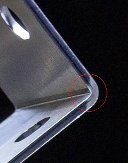

Po gięciu takiego detalu maskownice nie będą przylegały na całej powierzchni do tej ramki, w narożnikach, tam gdzie masz gięcie materiał będzie "uciekał" na zewnątrz.

cholera nie pomyślałem o tych narożnikach, dzięki, muszę to przetestować. Pomysł z klejem niezły, na pewno łożyska będę tak obsadzał ale przynajmniej jeden dekiel mogę przykleić, drugi jest serwisowy.

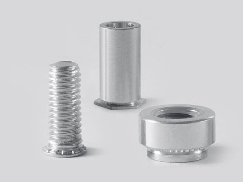

Pomyśl nad elementami wciskanymi lub zgrzewanymi i nitonakrętkami. Od lat stosuję i nie zamienię na nic
Szybkość montażu, niska cena, estetyka.

@atlc, dzięki za podpowiedzi - nitonakrętki znam, a masz może pod ręką jakiś przykład żeby zobaczyć elementy wciskane i z czym to się je?

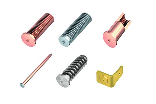

W sumie bez żadnej filozofii:
- Elementy wciskane - robisz otwór (raczej laser niż rozklekotana wiertarka) i wciskasz kołek, nakrętkę, tulejkę, śrubę.
- Elementy zgrzewane - zgrzewasz
Szczególnie sobie chwalę zgrzewanie. Okołkowanie szafy elektrycznej czy płyty montażowej zajmuje mi kilka minut. Wszystkie korytka, osprzęt, szyny, uziemienia mam ogarnięte szybko i estetycznie.
Zerknij co ma w ofercie Seen czy KVT.
