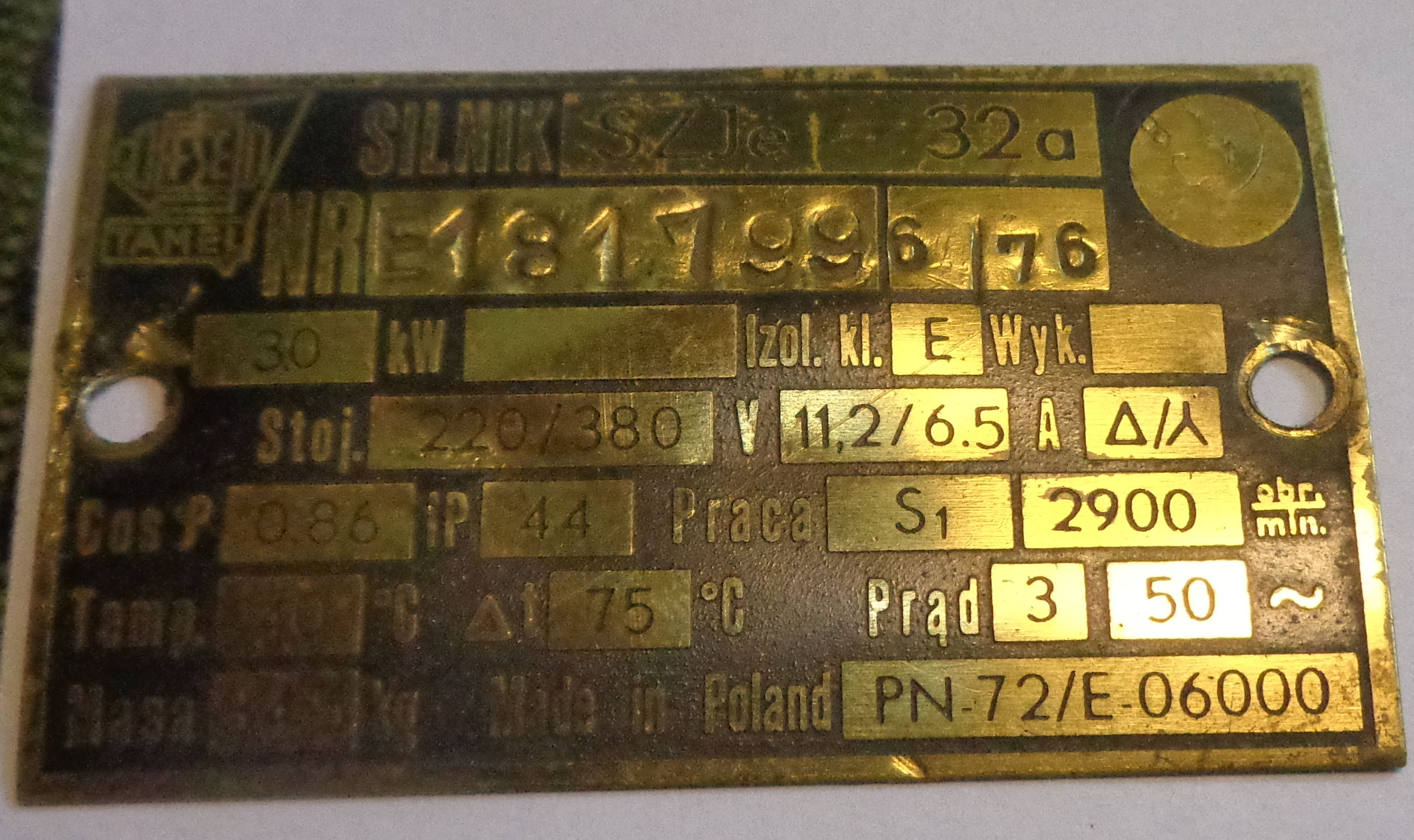

Jak sprawdzić bieguny?
Na razie tyle zdjęcie tabliczki

3,5 A to jest to z tabliczki opisane jako prąd 3,5 ?
Bo w tabelce o instrukcji mam przykładowe dane dla silników 3,7kW gdzie jest podane znamionowy na 6,5 a bez obciążenia na 3,3

Twój silnik ma 3kW, 1 parę biegunów (czyli 2 bieguny), prąd w gwieździe 6.5A (przy 380V, nie wiem skąd wziąłeś 3,5 jak tam nigdzie nie ma takiej wartości), sprawność η=0.86 (86%).
To akurat znalazłem w tabelach silnika jakiś czas temu.
Wpisałem 3,5 a miało być według tabelki silnik 6,3 a według tabliczki 6,5 ; a w instrukcji jest podane 6,5 dla 3,7kW... literówka.

Wracając do znamionowego poślizgu 50Hz-[(2900Rpm x 2 bieguny)/120]= 1,67Hz w zaokrągleniu
Nie wiem czy falownik przyjmuje tu wartości dziesiętne. Jeśli nie to się zaokrągla w górę czy w dół?

To może jeszcze dodam info jak przeliczać bieguny, może komuś w przyszłości się przyda, 1 minuta szukania w googlach...
n = 60 x f /p
n- prędkość obrotowa, f- częstotliwość, p- liczba PAR biegunów.
Tak obliczona prędkość jest "idealna", rzeczywista jest nieznacznie mniejsza.

Czyli w tym przypadku dla 2900 rpm dla 50 Hz mamy 2 bieguny lub 1 parę biegunów.

Parametr H32- jak już wiemy ile jest biegunów to wzór: fs=fr-(RPMxP/120). fr=50, RPM=2900, P=2. Czyli fs=~1.67
