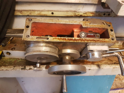

maglo18 pisze:module 2
a czemu 2, a nie 2.25? chyba, że to do czego innego :)
maglo18
Posty w temacie: 24
Posty: 210
Rejestracja: 03 mar 2016, 13:54
Lokalizacja: Lesznowola
Re: Jaka tokarka
Post napisał: maglo18 » 11 gru 2017, 22:03
Petroholic pisze:
11 gru 2017, 21:26
Do tego samego. Moduł 2 dlatego że kolega RomanJ4 zasugerował aby zmierzyć skok na listwie i wschodzi 6,3mm czyli pasuje do moduł-u 2.

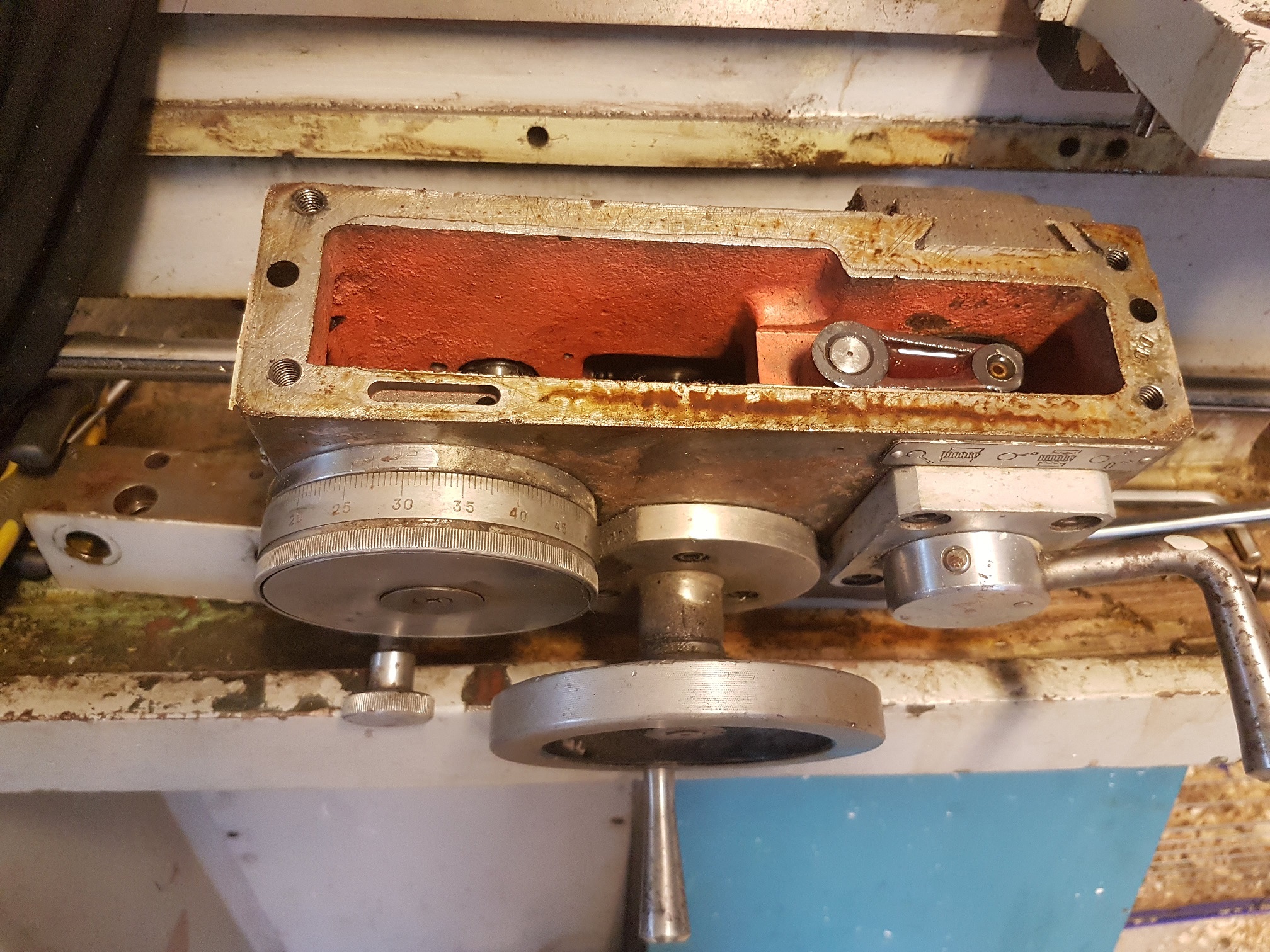

maglo18 pisze:
11 gru 2017, 16:02
Gdzie zakupie listwę zębatą o module 2 i długości 600mm? Wymiar standardowo to 20 x 20 a ja potrzebuje 27 x 12 lub więcej.
Mi się wydaje, że trzeba zachować osie i odległości pomiędzy osiami koła zębatego oraz listwy zębatej,
moduł można zmienić, bo bo ten 2,25 jako gotowca to raczej nie dostaniesz. Przydało by się dogłębnie przemyśleć jak tego dokonać aby przekładnia działała poprawnie. Może lepiej kupić listwę o module 2,5 bo jest bardziej dostępny, a wymiary zewnętrzne zbliżone do orginalnego, a dla zrekompensowania odległości między osiami zastosować koło zębate o mniejszej ilości zębów, np: z=9.
W obu przypadkach odległość osi są jednakowe, po lewej moduł=2,25 a po prawej moduł=2,5.

Jak pisałem wyżej czy możliwe jest aby koło miało moduł 2,25 a listwa 2? Gdzie szukać takiego koło z=9 moduł 2,5?
Gwint jest na śrubie ale chciałbym nie zmienić skoku.

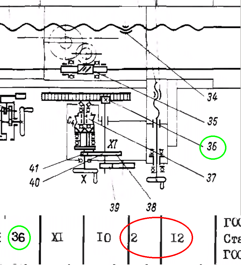

maglo18 pisze:Moduł 2 dlatego że kolega RomanJ4 zasugerował aby zmierzyć skok na listwie i wschodzi 6,3mm
Dziwna sprawa, bo w instrukcji jest moduł 2, ale do współpracy z kołem zębatym o 12-tu zębach.
Musiał ktoś coś mieszać w tej maszynie i zrobił po swojemu.
Wychodzi na to, że koło 15 zębów wraz z listwą o module=1,5 ma też taki sam odstęp od osi.

Post napisał: pioterek » 12 gru 2017, 10:04
Odległości osi dla zestawu kół na rysunku z kołami zębatymi z=10 + m=2,25 i z=9 + m=2,5 oraz z=15 + m=1,5 mają 11,25 mm, a zestaw dla koła z=12 + m=2 ma 12 mm.
Skoro posiadasz listwę m=2 to najrozsądniej będzie dokupić koło zębate [z=12 m=2 ], jest w sklepie
https://www.ebmia.pl/kola-zebate-c-196_53_78_81.html
To powinno załatwić temat.
