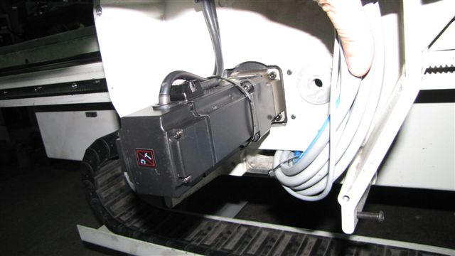

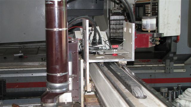

Oczywiście aby to było możliwe wymienione zostały:
1. Napędy na silnikach krokowych na serwonapędy AC
2. Listwy zębate frezowane niehartowane, na listwy szlifowane i hartowane o znacznie większym module.
3. Przekładnie na paskach zębatych zostały zastąpione bezluzowymi przekładniami planetarnymi z napięciem wstępnym.
4. Wymieniona została cała instalacja elektryczna
5. Zainstalowany został interpolator zmiennoprzecinkowy z komunikacją Real Time Ethernet
6. Moduł automatycznej korekcji kąta bramy (zmora w maszynach AXYZ)
7. Wiele innych drobniejszych usprawnień.

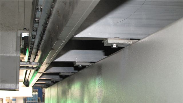

ja dodam od siebie że drgania można wyeliminować wadliwą konstrukcją
na fotkach widać iż jedna os ma 3 prowadnice... pomyśl dlaczego
listwy? hmm ciekawe jakie luzy mają jaka dokładność bo na początku będzie śmigać ale potem?? zaraz dostane odpowiedz że to tak nie jest smarujemy i jedziemy ...
widziałem maszynę na paskach też zasuwała ale po jakimś czasie paski sie wyrobiły wyciągały i rwały
podpowiedzieć mogę żę okrąg łuk w długości 2 cm może miec 2 tys punktów albo trochę mniej trochę więcej i teraz od ilości tych punktów zależy jak maszynka jedzie jak dokładnie robi os z musi wykonac jakis ruch i nieprzeskoczy tego choc by nie wiem co mach przelicza sobie każdy z tych punkcików i wysokosc Z i jak Z zawolne jest to widzisz
