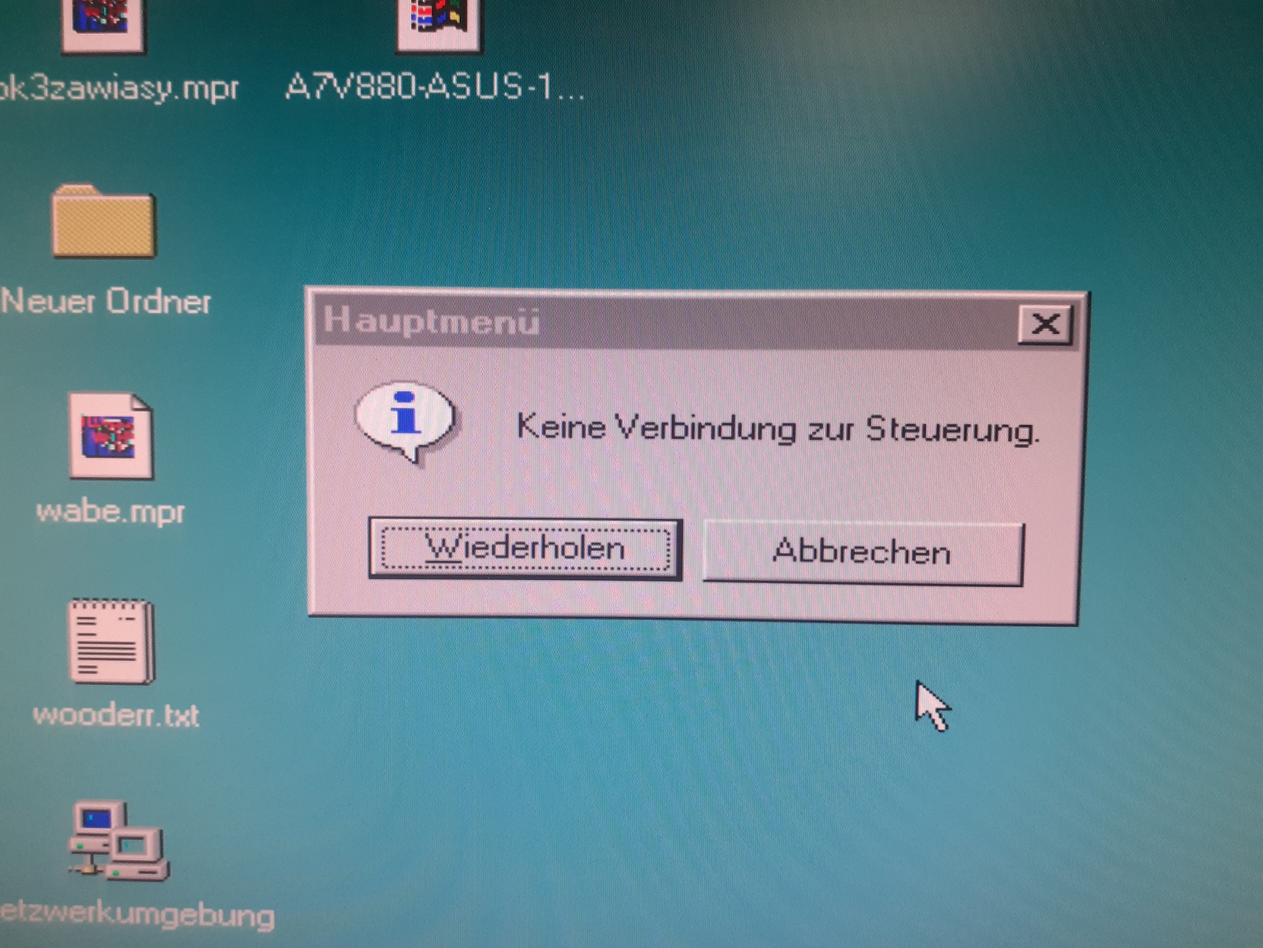

Witam. Podepnę się pod temat. Zrobiłem kopię dysku maszyny, i odpaliłem na innym komputerze. Komputer działa jednak nie ma komunikacji z maszyną przez port COM. Nie mogę włączyć programu IPC. System to windows 98. Co robić?

Sterowniki od płyty głównej zostały zainstalowane ?

Tak. Menadżer urzadzeń pokazuje że port com działa poprawnie.

Z pewnością nalezy ustawić wszystkie wartości. Nie wiem jak to wygląda na starych weeke. W BHC 280 przy zmianie kompa musiałem ustawić na nowo adresy napędów osi.

Gdzie to ustawić? Załadować na nowo te pliki?

Udało się połączyć z maszyna. Winny był komputer.
