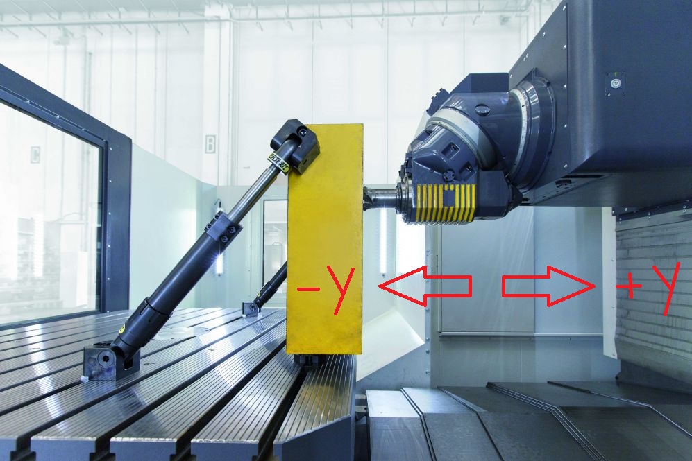

Ja to rozumiem ,że jest dobrze ale teraz pisząc program żeby nie popełnić błędu detal muszę położyć tak jakby na "głowie".I to jest dla mnie ważne i tak mogę zrobić lecz czy nie ma innej metody?

czyli jak naciskasz klawisz -Y to głowica odjedzie od materiału?
W tym przypadku to nie powinien być Y tylko Z i jeśli już naciśniesz z minusem to głowica wjedzie w materiał, mylne jest to, że będzie to wykonane przez fizyczny ruch stołu na plus. Tylko nie patrzysz na to pod kątem fizycznych ruchów tylko zmian w układzie. Wynik będzie taki że głowica zbliży się do materiału.

Póki pracujemy na układach prawoskretnych nie ma innej opcji, ale jak już to ogarniesz, to nie będzie Ci przeszkadzać. Jakbyś zaczniesz kombinować z przekrecaniem układu współrzędnych, to nigdy nie dojdziesz do ładu.

Proszę o odpowiedź czy dobrze to chcę zrobić , i bardzo prosto ,nie chce nic komplikować a musialem obrócić żeby Z zagłębiał się w materiał, dobrze myślę ?

Hmm... może po prostu nie staraj się zrozumieć maszyny... ja osobiście mam w nosie która oś i gdzie jedzie... po ustawieniu rotacji po prostu piszę, jak na zwykłą płaszczyznę XY, gdzie plus jest do góry i w prawo, a Z na minus, to w materiał... a to, że maszyna pojedzie fizycznie Y+, czy X-, czy jeszcze jakoś po skosie... od tego ma komputer, niech on się martwi.

Czyli dobrze robię tylko detal muszę dobrze ustawić ?
W tym przypadku oś narzędzia jest równoległa do osi Y. Więc kolumna/głowica po naciśnięciu +Y odjedzie od materiału.

Pokaż detal, maszynę i program.
I tak i nie, zależy od ustawień dla JOG, natniast dla MDI i AUTO, zaprogramowana musi być oś Z, oraz na wyświetlaczu będzie pokazywać ruch w Z

Tu chyba problem tkwi nie w samym programie a w konfiguracji maszyny. U mnie w zakladzie jest kilka maszyn ktore pracuja w konfiguracji albo frezarki albo wytaczarki, a jest to zalezne od ustawienia glowicy katowej. I tak np. jeslo glowica jest ustawiona, ze os narzedzia znajduje sie w poziomie maszyna ma konfiguracje wytaczarki a wiec x+ w prawo Y+ do gory i Z+ w kierunku operatora, natomiast gdy ustawimy glowice katowa, ze os narzedzia znajduje sie w pionie, system odwraca rowniez plaszczyzne obrobki konfigurujac maszyne jako frezarke, i wtedy X+ w lewo Y+ w kierunku operatora i Z+ do gory. Wystarczy stanac po drugiej stronie stolu i wtedy wszystko jest OK. Ja w takich sytuacjach odwracam rys techniczny do gory nogami i pisze program zgodnie z tym co widze na rysunku. Poza tym tak konfigurcja maszyn tokarko-wytaczarka jest bardzo popularna.

Panowie dziękuję wszystkim za pomoc,temat ogarnąłem , w końcu , pozdrawiam.
