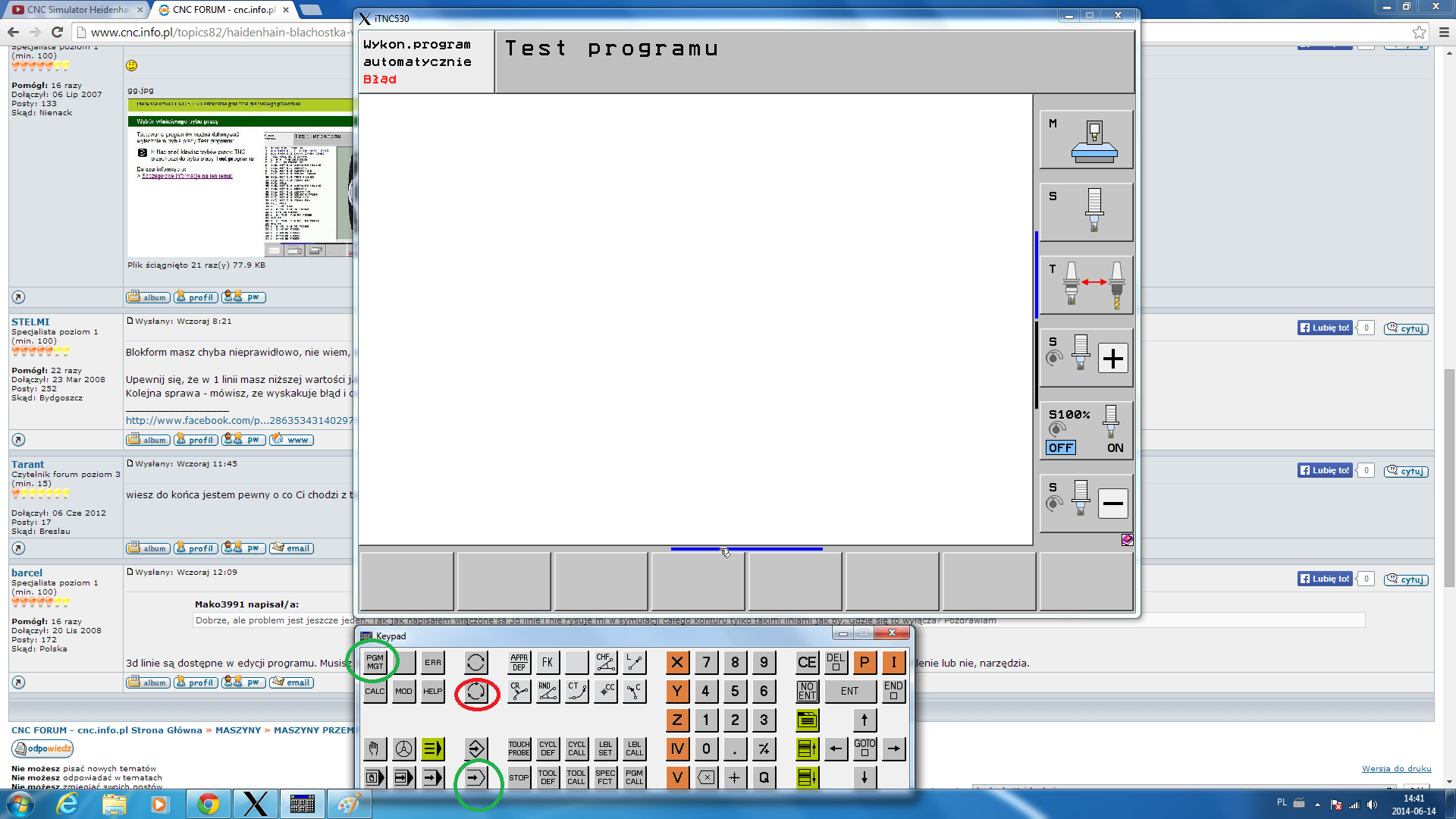

Pomoże tu ktoś? Jakieś rady, uwagi?

Jak już wyświetli Ci się takie białe tło to naciśnij PGMMGT zaznaczyłem na zielono, i tam wybierz program który chcesz zobaczyć na teście i załaduj go. Powinien pojawić się Twój program ale będzie na całej str. Wtedy naciśnij przycisk który zaznaczony na czerwono i wybierz program+grafika , i już.

Temat uważam za zamknięty. Problem rozwiązany wszystkim dziękuje za pomoc.
