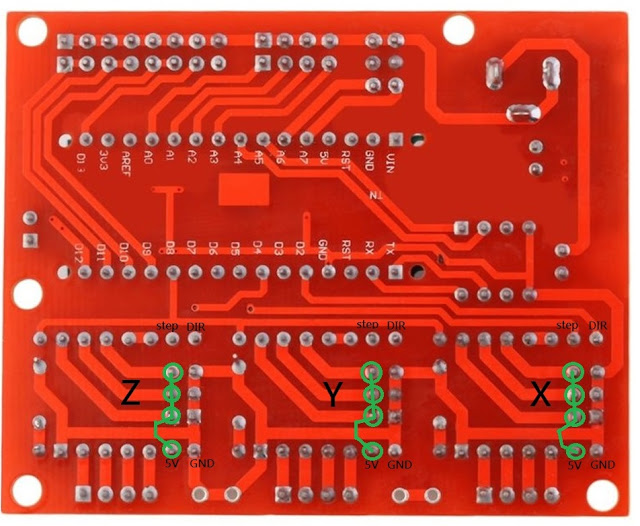

Dlaczego pełny krok?
Ustaw 16 lub 8
Jaką masz płytkę? Jeśli CNC Shield V4, to w nich nie działają zworki. Trzeba podciągnąć napięcie.

Nie nie ja mam v3 na 4 silniki, może w v3 też muszę jeszcze coś zrobić?
Ale coś jest nie tak, kiedy włączyłem grbl ilość kroków na 1mm było 500, ustawiłem os z chyba $102 lub 101, 100 na 3,5 mm i pojechała os z 35mm,
Zmieniłem na 50 kroków na 1mm i dałem w grbl os z na 35mm i pojechało 35 mm
Dałem os z zworka na 1/2 kroku, czyli powinienem mieć 100 kroków na 1mm ale wtedy jedzie 70 mm. I tak jakby też zworka nie działała.
Co dziwne ze wczoraj zdaje się działało, bo z 35 mm jechało połowę.
Nie wiem czy warto ustawiać 16 lub 8.
Zależy mi by frezowała minimum 800mm/min a to mi zwolni maszyne

Przy śrubie 4 mm i pełnym kroku masz faktycznie 50 kroków na milimetr. Powoduje to dużo hałasu, zwłaszcza na zakrętach oraz bardzo małą rozdzielczość. Może w HDF tego nie widać, ale na łukach, a w szczególności na minimalnych skosach będą ząbki.
Ustaw mikrokrok 8, daj w $100-102 wartość 400 i bez problemu uzyskasz 2000mm/min pod obciążeniem. Ważne jest jeszcze zasilanie, minimum 24V, lepiej 36V (ale nie na A4988).
