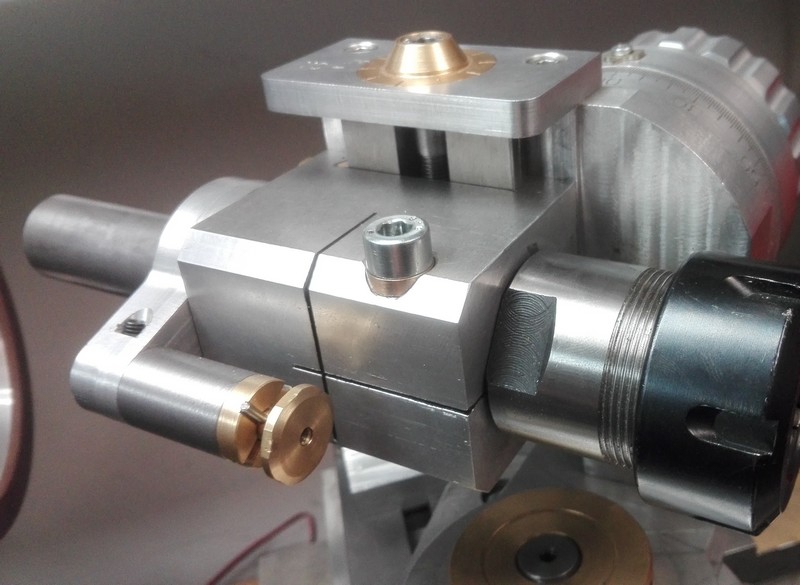

Silnik gdzie zgubił przewietrznik?
TwinB pisze: mam dokładny opis w pdf na 4 płaszczyzny lub nawet na 6
Jest szansa na udostępnienie tego pdf'a?

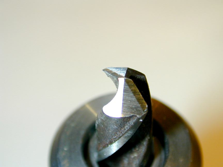

silnik zgubił wentylator bo by sie chyba rozleciał przy 6k obrotów, zamiast niego ma czujnik do obrotomierza
falownik pokazuje ze bierze tylko 100W bez obciążenia wiec ledwo sie robi ciepły
a tu link do ostrzenia na 4 płaszczyzny na końcu jest tez opis ze można na 6
cztery płaszczyzny
wg autora tak wygląda wiertło zaostrzone na 6
nie próbowałem wiec nic nie mogę na ten temat powiedzieć

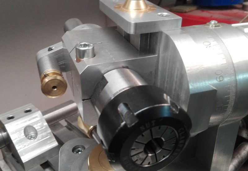

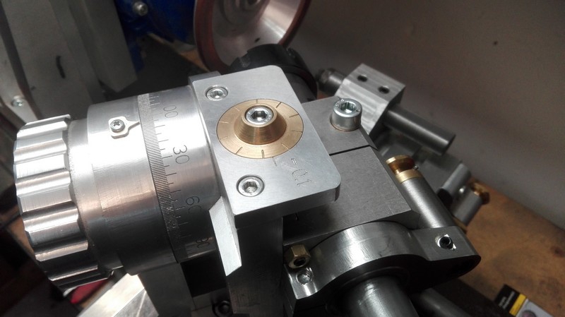

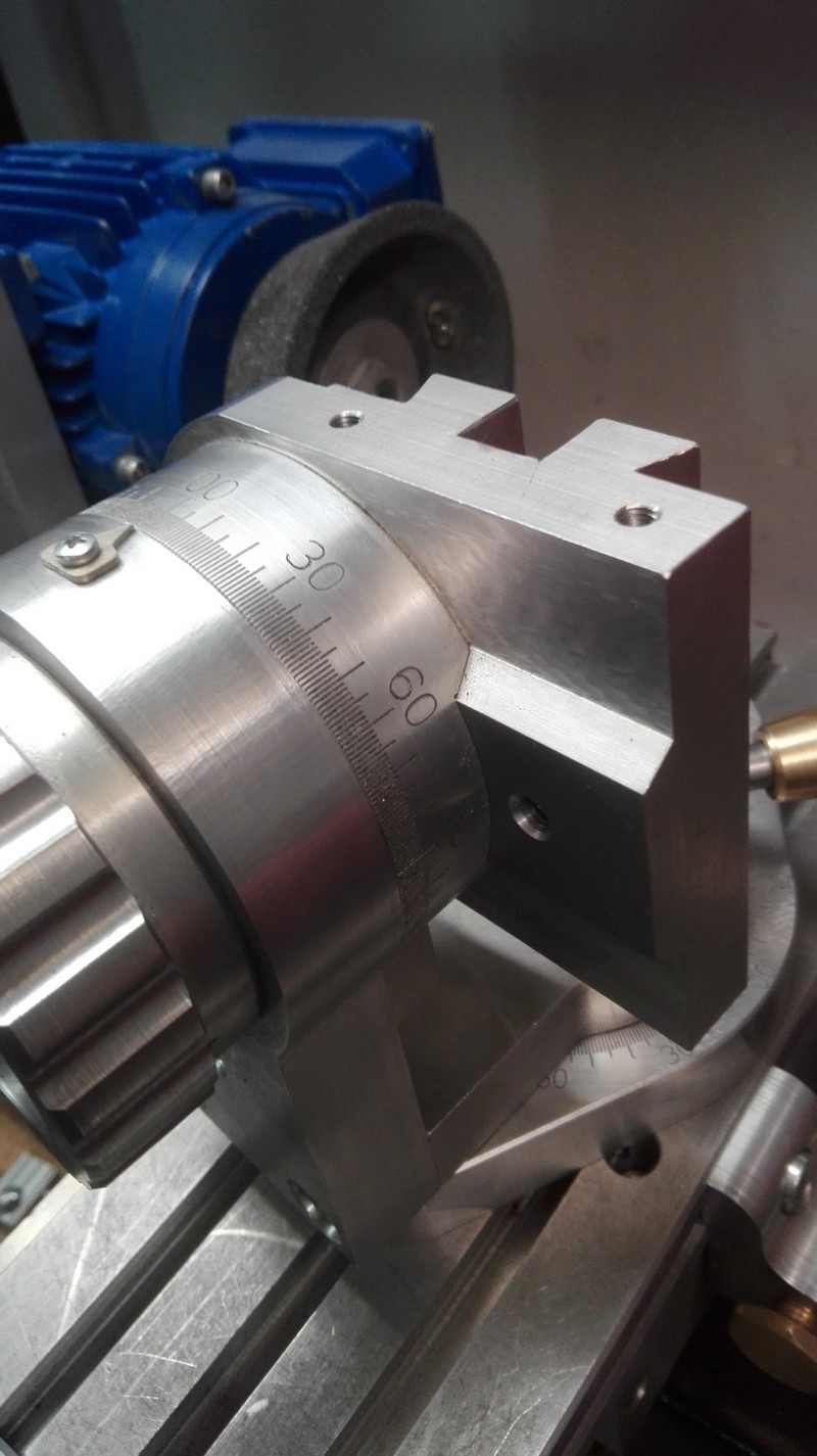

Post napisał: TwinB » 23 mar 2017, 21:59
trochę sie napracowałem ale myślę ze polowe imaka to juz mam :mrgreen:
ze szczegółów od razu wyjaśnię: skale sa grawerowane, osie obrotu spasowane rozwiertakiem do dorobionych szlifowanych śrub 16x1.5, a znaczniki zrobiłem przykręcane z regulacja co by sie dało ustawić wszystkie kąty w zero

widzę ze park maszynowy odpowiedni do takich rzeczy.
ja się rozbiłem na samym poczatku o jaskólki. zwyczajnie brak sztywności maszyny :(

mój park maszynowy nie jest imponujący, delikatniejsze rzeczy frezuje na zx7045 przerobionej na CNC do której posiadam tez os obrotową i wrzeciono do grawerowania
maszyna demonem predkosci nie jest bo frez cienki a tylko 12k obrotów
czas ciecia pełnych 360 stopni 24 min :mrgreen:

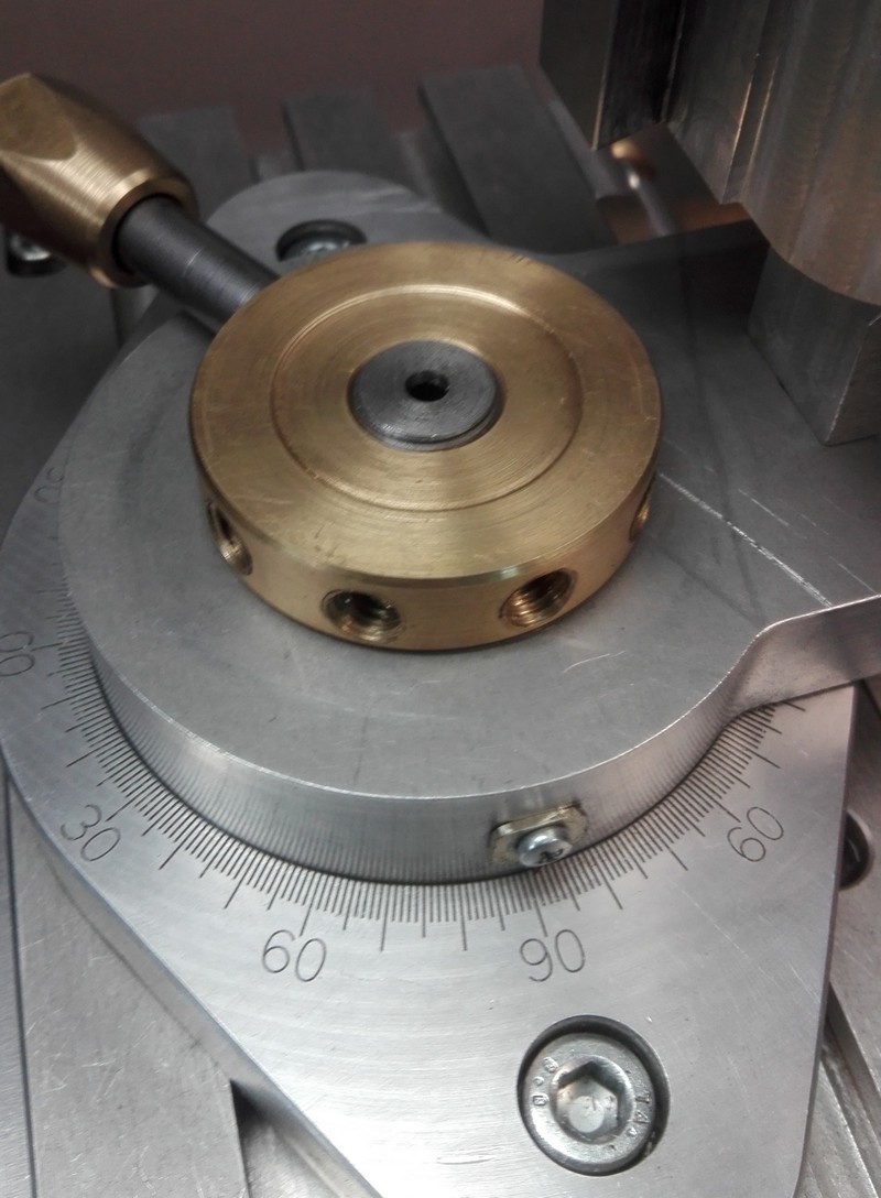

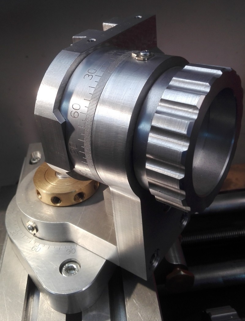

Post napisał: TwinB » 29 mar 2017, 22:41
Cos troszkę dostrugałem w zasadzie to już nie wiele brakuje
muszę przyznać ze dość to pracochłonne sam zatrzask składa sie chyba z 6 drobnych czesci
brakuje mi tylko tarczy podziałowej z otworkami i skalą do tego piasty, zacisku i pokrętła mocowanego na koniec ERa
w sumie to tylko lub inaczej patrząc aż :mrgreen:
