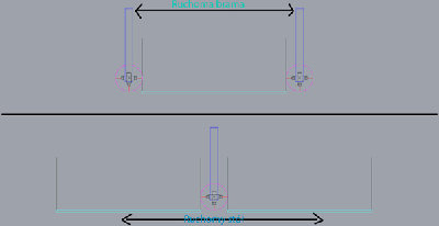

Mam dylemat... Brama/suwnica czy ruchomy stół?
Ruchomy stół to wg fajne rozwiązanie, bo nie obciąża napędu, poza tym można zrobić dla osi Y konkretną konstrukcję (bardzo mocną, ciężką, wytrzymałą, z tłumieniem drgań, mogącą ważyć tony...). Wadą takiego rozwiązania jest natomiast fakt, że obszar roboczy osi X znacznie się zmniejsza i maszyna musi być dłuższa.
Suwnica to oszczędność miejsca dla takiego samego pola roboczego co w przypadku ruchomego stołu, ale o ile w 3 osiowcach to fajne rozwiązanie to przy 5 osiach dochodzi masa (na takiej bramie/suwnicy) zestawu osi Z wraz z głowicą.
Jak się na to zapatrujecie? Wiem, że Bartuss1 robił z ruchomą bramą swoją 5cio osiówkę, ale wg mnie ciężko jest poskładać szkielet (na tak duże pole robocze) bez błędów. Później mamy efekt kuli śniegowej. Ja potrzebuję pole robocze powiedzmy 600 mm x 600 mm x 600 mm.

Sugeruję dokładne przeanalizowanie możliwości wykonania Gkodu przez Mach w aspekcie różnicy w ustalaniu zera programu i odpowiedniej trajektorii dla obróbki 3 i 5 osiowejWIKTORRR pisze:Każdym narzędziem coś obrabiasz i zawsze musisz stworzyć osobne ścieżki/program dla tego narzędzia. Jaki tutaj jest problem? Sterowanie to sterowanie, ono ma ruszyć maszynę, a to jak stworzysz ścieżki/programy to raczej zależy od nas
Kol qba3 -bingo.
[ Dodano: 2016-04-10, 19:04 ]
dorysuj zwiększenie zakresu ruchu wynikające z podejścia głowicy z 4 stron detalu gdy narzędzie masz ustawione poziomo. I które ma zakładaną długość roboczą oraz musi mieć minimum odejścia czoła narzędzia od powierzchni surówki. Przestaniesz się wtedy przejmować wzrostem gabarytu maszynyJa potrzebuję pole robocze powiedzmy 600 mm x 600 mm x 600 mm.

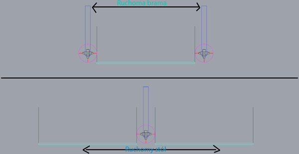

Teraz do rzeczy. W przypadku ruchomej bramy nie muszę tak bardzo wydłużać maszyny (mówię tutaj o osi X) co widać na załączonym rysunku. Ruchomy stół potrzebuje przy tej samej wartości dla pola roboczego znacznie dłuższej maszynki. Zastanawiam się nad tym, bo może jednak warto choćby z tego względu, że naprawdę mogę odciążyć oś X, bo silnik będzie poruszał tylko stołem, a nie całą bramą, wydaje mi się też, że mogę zminimalizować błąd konstrukcyjny dla ramy takiego stołu, a przede wszystkim mogę stworzyć konkretną ramę dla osi Y z wytłumieniem drgań.
Jakieś doświadczenia, pomysły?
Teraz jeszcze jedna kwestia, która mnie wręcz martwi, a mianowicie wrzeciono. Pracuje z dużą prędkością niekiedy i jeśli nastąpi dość szybki zwrot głowicy z np. pionu do poziomu to może przyspieszyć znacznie i pojawi się duże przeciążenie dla freza, który może pęknąć - dobrze rozumiem? Jakie rozwiązania są stosowane w takim przypadku? Fajnie jakby falownik przed zmianą położenia na bieżąco obniżał obroty - po prostu głośno myślę.

odnosnie pola roboczego, wszystko zalezy od promienia obrotu do czoła narzedzia - o tyle sie skróci zasieg jesli z pionu przejdziesz do poziomu, zarowno w kierunku x jak i y, więc na + i - musisz sobie dodac 2 promienie, najlepiej max, wtedy masz zapas dla deklarowanego pola przy pracy wrzeciona w pionie

Co do obrotu głowicy to muszę zrobić tak żeby sam korpus głowicy też za blisko nie dojeżdżał do materiału. Trzeba znaleźć złoty środek, bo przy ruchomym stole to w sumie 30 cm długości już mi nie będzie przeszkadzać, bo miejsce, które pod to adaptuję po prostu jest z zapasem.
