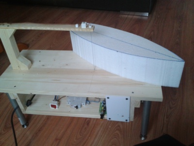

Do zbierania doświadczeń o cięciu styropianu Regulator AVT-1007 przed transformatorem 230/12V Drut Resistohm70 - 0,50mm

widzę kolega zaszalał ...

Przed budową "prawdziwego" plotera muszę przećwiczyć:
- rodzaje i długości drutów
- temperatury, prędkości cięcia
- różne rodzaje styropianów (twardość, grubość)
- mocowanie (łatwa wymiana) i naciąg drutu (bo się rozciąga)
- sterowanie zasilaniem drutu
- i takie tam ....
