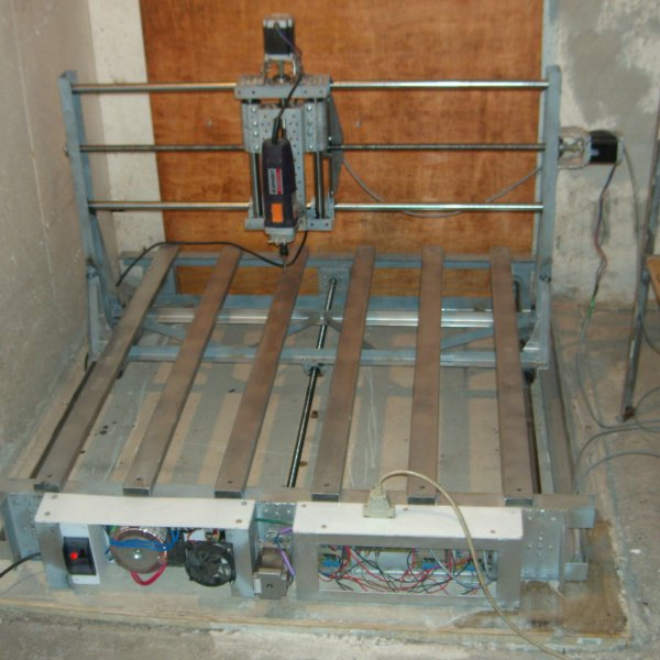

Konstrukcja ramowa. Podpory stołu profile stalowe zamknięte 50x20 grubość ścianek 2mm. Po zdjęciu płyty stołu (sklejka 10 mm) przy okazji przeglądu maszyny (likwidacja luzów). Widać też konstrukcję przęseł do posuwu osi X.
