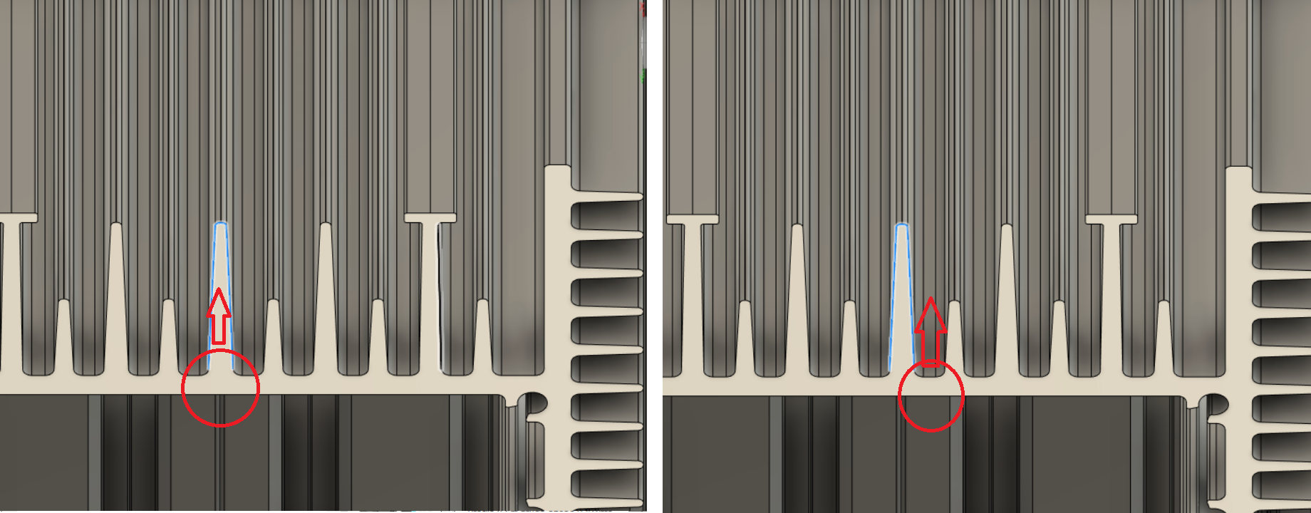

Jesli dobrze rozumiem - od spodu (wewnątrz wnęki) nie było w żaden sposób podparte? Zaczynało "wyć" jak tylko frez dotknął materiału?
Poniższe prosze traktować jako "nie znam się więc się wypowiem":
Gdybym musiał coś takiego frezować - zrobiłbym pasującą do "wnęki" kostkę (zakładam że spód jest płaski) przykrecił ją do stołu a radiator do kostki - śruby tak blisko miejsca obróbki jak to możliwe. Kostka najlepiej z aluminium żeby nie było problemów z chłodziwem - ale jesli to pojedyncza sztuka nawet kawałek twardego drewna powonien starczyć. Frezowałbym wzdłuż żeberek cienkimi warstwami (jak cienkie trzeba dobrać eksperymentalnie). Jest jeszcze kwestia czy frezować wspólbieżnie czy przeciwbieżnie... pi razy oko... nie mam pojecia
Zakładając że twój frez nadal żyje - obroty raczej raczej w okolicy 8000 albo mniej (posów i obroty dobrać tak żeby każde ostrze zbierało w okolicy 0.05mm na obrót). I polewać spirytusem (wystarczy mgiełka ze sprystkiwacza) albo frez się błyskawicznie zaklei...

Ilu piórowy frez byście polecali do takiej obróbki?
Dodane 5 minuty 6 sekundy:
Dzięki za radę z mocowanie. Wydrukuję na test w drukarce 3D bloczek wpasowujący się w dolną "wnęke" i przykręcę go do stołu.grg12 pisze: ↑23 lip 2021, 08:42Jesli dobrze rozumiem - od spodu (wewnątrz wnęki) nie było w żaden sposób podparte? Zaczynało "wyć" jak tylko frez dotknął materiału?

A co sądzicie o zakupie frezu fi8 VHM z3 z łamaczem wióra?
Jak powinienem obrabiać żebra? Wejść symetrycznie dane żebro czy ustawić się "bokiem" frezu?

8000 obrotów dla freza fi12 HSS-E? Powodzenia To jest Vc dla węglika i to z powłoką.grg12 pisze: ↑23 lip 2021, 08:42Jesli dobrze rozumiem - od spodu (wewnątrz wnęki) nie było w żaden sposób podparte? Zaczynało "wyć" jak tylko frez dotknął materiału?

ups... jestem przyzwyczajony do znacznie mniejszych średnic freza. Na dodatek mi słońce za bardzo przygrzało bo "liczyłem" prędkość według wzoru "promień razy obroty"

Dzień dobry,
wracam z tematem frezowania radiatorów. Otóż zakupiłem frezy VHM fi 8 mm. Producent frezu podaje, że do Aluminium 6061 stosuję się N=8000 RPM oraz F=780 mm/min. Na początku frez prawidłowo obrabia profil, natomiast po jakimś czasie frez się nagrzewa do takiej temperatury, że topi materiał obrabiany. Macie sposoby na zmniejszenie temperatury nie zalewając materiału chłodziwem? Nie chciałbym tego robić, ponieważ mam skrzynkę sterowniczą pod frezarką oraz nie mam żadnej wanny. Może macie pomysł na zmianę parametrów skrawania, aby frez się tak nie nagrzewał. Głębokość frezowania to 1,5 mm. Czy wystarczy abym kupił denaturat lub WD40 i "psikał" na frez co jakiś czas? Moja frezarka jest typu DIY.

Możesz spróbować mgły olejowej, ale i tak nie unikniesz syfu i rozdmuchiwania wiórów. Wszystkie małe CNC bez obudowy to jest totalne nieporozumienie niestety. Niekoniecznie musi mieć pełną obudowę i zamknięty układ chłodzenia, ale mała wanna, czy nawet kanał do odprowadzenia tego co się leje po stole to konieczność.
Aluminium nie da się obrabiać bez chłodziwa, tj. coś tam się da, ale jak frez zwiększy temperaturę, to materiał zaczyna się zacierać i topić.

Użyj chłodziwa, które odparowuje po chwili do zera. Alkohol, albo dedykowane chłodziwa.

Ja zawsze frezuję w mgiełce ze spirytusu - mały kompresorek (o ile pamietam - z inhalatora), własnej konstrukcji rozpylacz i pompka perystaltyczna podająca spirytus w tempie około 1ml/minutę.
Co jakiś czas muszę robić przerwy na wietrzenie obudowy (trochę się obawiam eksplozji oparów), ale nawet po długim frezowaniu nie tworzą się kałuże - przedmiot jest lekko wilgotny i tyle.
