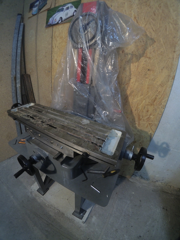

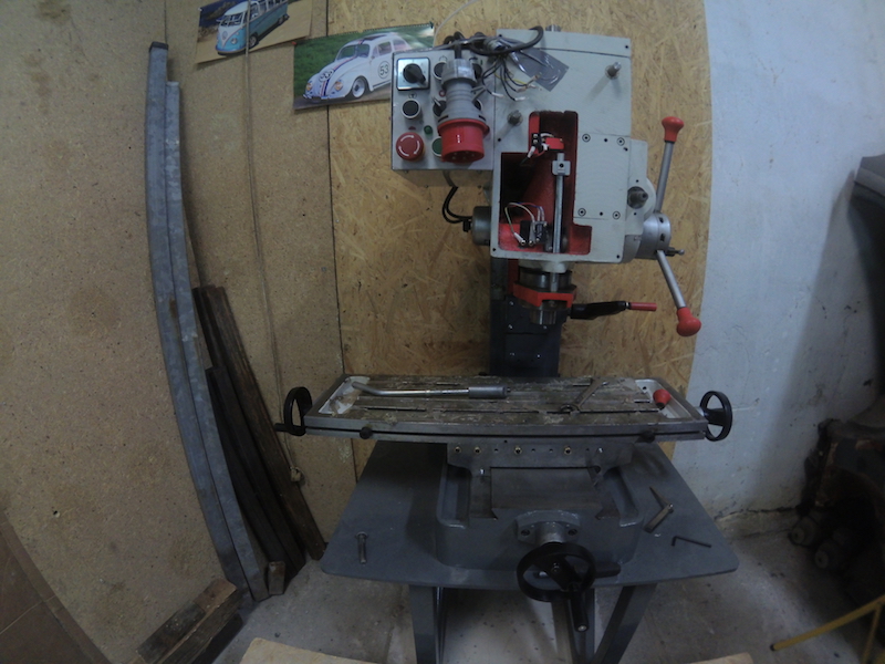

Panowie , stół poskładany . Jest mały luz na osiach ale to do dopieszczenia jeszcze podkładkami .
Okazało się że listwa kasująca luz od X po skrobaniu trochę się skurczyła ale wystarczyło wyciąć nowe okienko na śrubę i już działa ładnie . Nawet jeszcze wystaje z obu stron więc nie jest źle

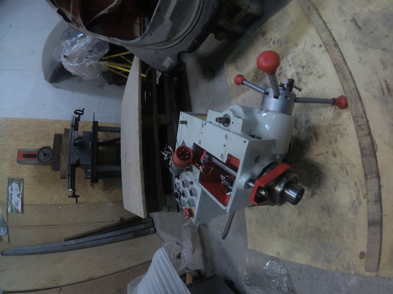

Żeby głowice zawiesić na kolumnie , trzeba było zbudować podest , bo gołymi rękoma nawet we dwóch jest naprawdę ciężko .
nie wiem ile cholera waży ale myślę że więcej niż 60 kg .
Zostało jeszcze parę pierdółek do poskładania , ale maszyna już prawie gotowa :D już się doczekać nie mogę pierwszych wiórów :D Stół X chodzi pięknie , tam skrobałem listwę , Y trochę gorzej - tam listwy nie skrobałem i trafiło to właśnie na listę rzeczy TO DO jak tylko będę miał płytę traserską .

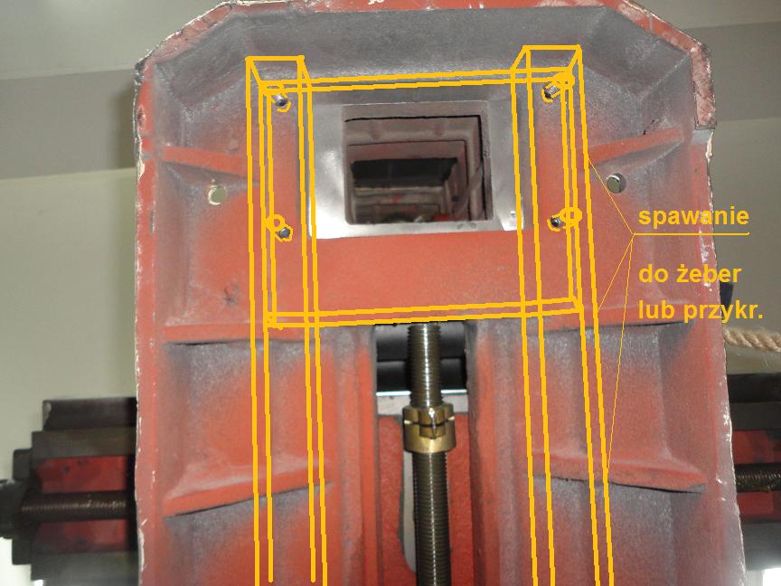

No i pięknie, też jestem ciekaw testów kolegi. te maszynki nie są takie złe jak sie je po swojemu "doprawi". U mnie jeszcze muszę pomyśleć nad wzmocnieniem (od spodu) mocowania kolumny, bo choć co do płaszczyzny na której jest posadowiona nie mogę mieć zastrzeżeń, to ścianka nie jest zbyt gruba (i przez to sztywna). Więc wymyśliłem sobie, że przedłużę szpilki (mocujące kolumnę do stołu/podstawy), dam od spodu porządną stalową płytę z przyspawanymi (w bok) kształtownikami mocowanymi przez spawanie lub skręcanie do spodu podstawy, które będą tworzyć usztywniający stelaż. Całość po modyfikacji zaleję żywicą.

Hmmm , ekspertem nie jestem , ale żeliwo ciężko się spawa ... Przykręcił bym do żeber jakimś kątownikiem ale nie spawał.
ewentualnie można żeliwo nagrzać mocno i wtedy dało by się to spawać ale wydaje mi się ze może się bardzo zwichrować.
Jeśli jesteś/masz speca od spawania żeliwa to można spróbować ja bym się bał . Już na pewno jeśli konstrukcja , która planujesz jest z innego metalu niż żeliwo .
W moim modelu jest komora na chłodziwo i ona ma ściankę prawie pod kolumną , dosyć to wzmacnia konstrukcję .

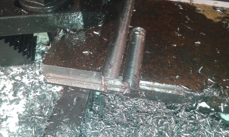

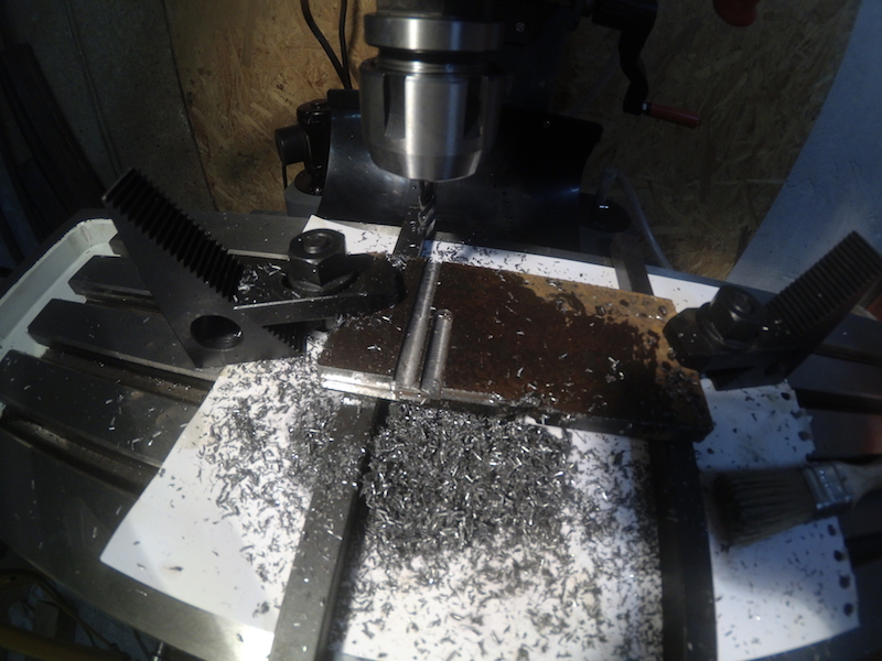

Pierwsze wióry w życiu mam za sobą :D Oczywiście nie wytrzymałem zamontowałem frez , jakiś węglik 4 piórowy i znalazłem jakiś kawałek złomu Podoba mi się ta zabawa ! Można być małym czarodziejem bo znika metal a powstaje coś nowego Siedział bym do nocy ale mało czasu dziś miałem .
Są też pierwsze małe wtopy związane z tym , że jestem totalnie zielony . Podpory od zestawu mocującego dałem za wysoko i jak ruszałem stołem X to podporą wyrwałem kawałeczek tej czerwonej gumy z rączki od pinoli . Nawet tego nie poczułem .
Tak więc teraz muszę być ostrożny i bardziej uważny Co nie zmienia faktu , że dziś był świetny dzień

Spawałem żeliwo ze stalą, na zimno(niklowe bez podgrzewania), dość obciążony zmiennie element bo... kratkę na studzience po której jeżdżą samochody (oryginalna złamała się w połowie) i znosi obciążenia nad podziw dobrze juz kilka lat. naprawa-zeliwnego-okularu-tokarki-t90312.htmlale żeliwo ciężko się spawa ... Przykręcił bym do żeber jakimś kątownikiem ale nie spawał.
Zastosowałem elektrodę z duża ilością niklu (OK 92.58) NiFe-CI-A (ENiFe-CI-A), spawanie małymi ściegami by ja najmniej nagrzewać, naprzemiennie, pęknięć skurczowych czy zwichrowań brak, więc myślę, że i tu sobie poradzę....
