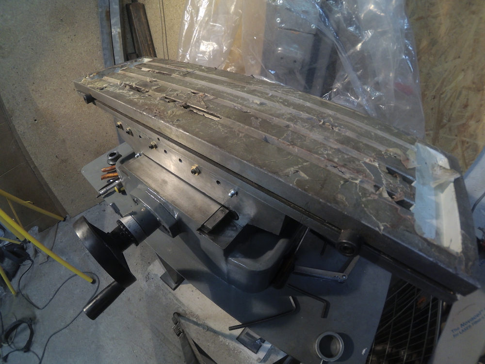

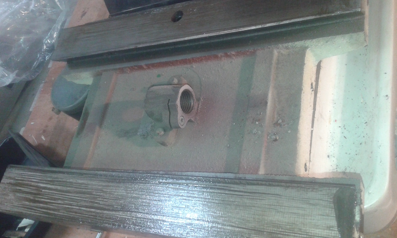

U mnie drobne postępy , prawie zmontowałem stół krzyżowy . Ze stołem "Y" miałem trochę zabawy Oczywiście chińskie rączki za bardzo obrobiły element za który śruba porusza stołem "Y" .
- kasowanie luzu poprzez nacięcie w tej nakrętce nie działa ( tak było fabrycznie ) , w dodatku ten element był już pęknięty . Nie wiem jak bardzo trzeba by to skręcić aby to działało , pewnie by się wyłamało do końca. Muszę pomyśleć jak to zrobić od nowa jak już frezarka będzie działać oraz z jakiego materiału .
Chodzi mi o tą część tutaj zdjęcie ze stołu "X" ale na "Y" jest identyczne :
- Ta część była też za niska , musiałem dorobić podkładki aby śruba była równo , inaczej miałem spore problemy aby ruch był płynny na całej długości . Blisko końca zwłaszcza od strony kółka potrafiło się blokować bo kąt był już za duży .
Teraz wygląda to tak , ale mechanizmu poruszania stołem"X" jeszcze nie złożyłem :
Pytanie :
Czy brąz będzie dobry czy za słaby ? Mam też kostki żeliwne , znalazłem gdzieś na złomie więc z żeliwa też mogę to dorobić .
Macie jakieś pomysły jak dobrze i fajnie rozwiązać kasowanie ?
No i najważniejsze pytanie , wie ktoś gdzie dostać taki gwintownik , bo nie wiem jak ten gwint dorobić . Śruba ma średnicę 22 mm ale jeszcze muszę dokładnie sprawdzić .

Cena takiego gwintownika to ok. 600-700 zl z tego co widziałem. Ale można dostać gotowe nakrętki w cenie 15-100 zł w zależności od materiału i wykonania (czy z kołnierzem itd.). Poszukaj na aukcjach, ale musisz znać dokładne oznaczenie gwintu.
działa, działa, u mnie działa bez zarzutu, chyba że jak piszesz nakrętka była uszkodzona. Jeśli jest sprawna to wystarczy naprawdę niewielką siłą dokręcić by ściągnąć obie części i luz skasować. Siła zależy od wielkości nacięcia które powinno być zrobione tak by zapobiegający obróceniu względem siebie obie części nakrętki mostek był w miarę elastyczny ale posiadający jeszcze pewną sprężystość.Macie jakieś pomysły jak dobrze i fajnie rozwiązać kasowanie ?

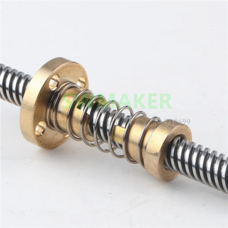

Możesz też przyjrzeć się i przystosować któryś z tych sposobów z odpowiednio silnymi sprężynami rozpierającymi. Na przykład taki zespół wkręcany (lub przykręcony kołnierzem) do klocka/kątownika przykręconego zamiast nakrętki do stołu.

Przy średnicy większej niż 10-12mm to bez problemu można sobie taki gwint skrobnąć na tokarce, bez inwestowania w gwintownik który nie zawsze się sprawdzi.
Trzeba tylko wyszlifować odpowiedni nożyk. Fajny pomysł na kasowanie luzu pojawił się w tym temacie: plytki-mgmn-300-i-400-a-mala-tokarka-t8 ... hilit=mgmn nakrętka dzielona regulacja na fasolkach.

@RomanJ4 Te ze sprężyną są słabe , nadają się chyba tylko do małych drukarek 3d lub małych cnc do sklejki ale te na śruby już rozważę , pytanie czy brąz nie jest za miękki i czy za szybko się nie wyrobi ?

W stole "X" jeszcze jakoś działa ta nakrętka , jest nacięcie i pęknięcia nie widziałem . Nawet udało mi się ten luz skasować .

To tylko wzór do zastosowania, przecież można dać taką sprężynę, że śruba nie przekręcisz...Te ze sprężyną są słabe..
A co do brązu... lepiej niech się wyrabia wymienna brązowa nakrętka (po to jest z brązu) niż cała śruba.
