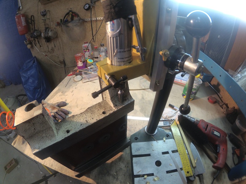

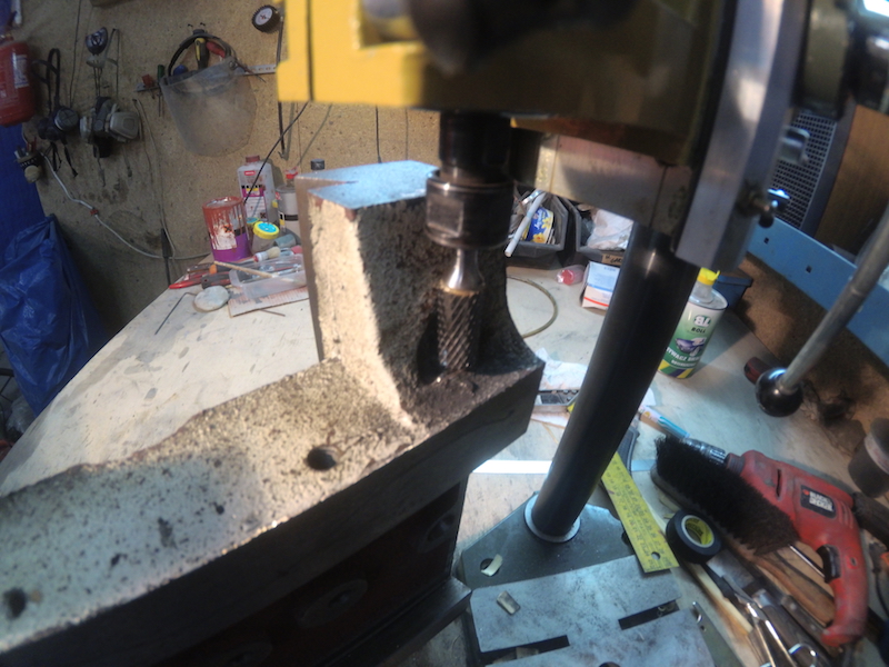

Pracuje także już nad stołem "Y" i takiego potworka popełniłem , żeby wyfrezować płaskie miejsce pod dodatkową śrubę . Działa to nawet
Szło powoli ale dało radę , miejsce pod kontrę zrobione
