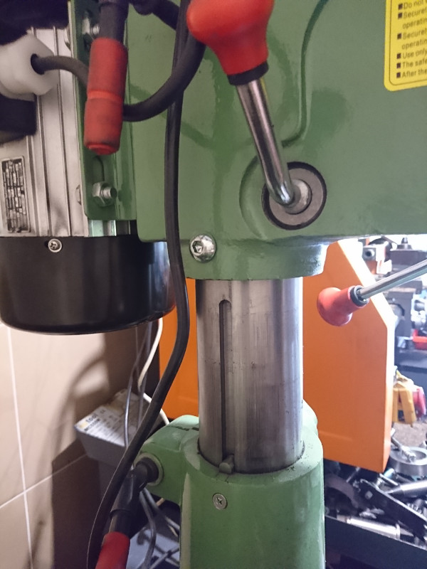

Mama też tą maszynkę na 400V. Właśnie przerabiam ją na CNC. Założyłem 3 silniki krokowe Dwa na posuwie stołu trzeci na pinioli. Jutro wymienię Łożyska w Pinioli na stożkowe i rurę na grubszą (70x50x14)

migrys1948 pisze:Jutro wymienię Łożyska w Pinioli na stożkowe i rurę na grubszą (70x50x14)
Dorób sobie jeszcze klina

Właśnie dzisiaj dorabiam. Frez 10mm, śróba 10 podtoczona końcówka na 9mm. Jak na tym rysunku
