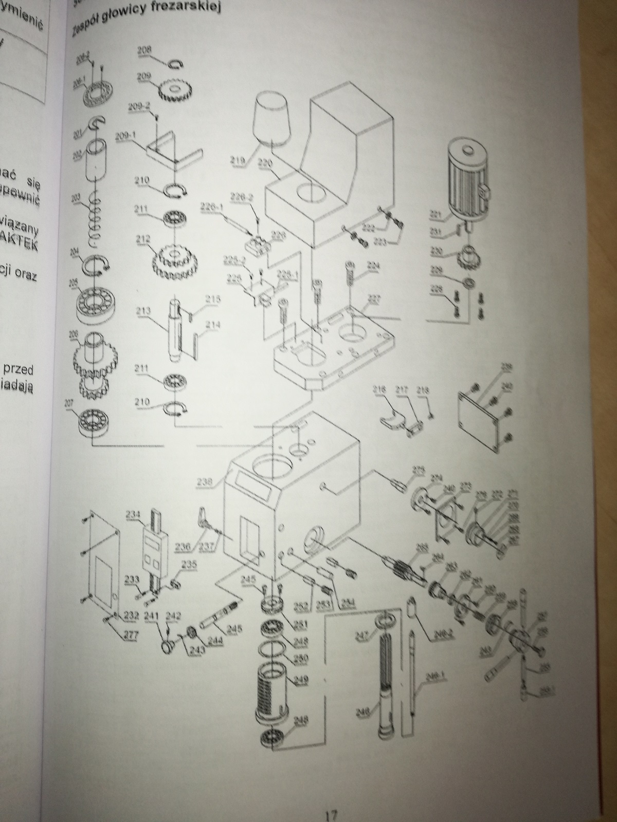

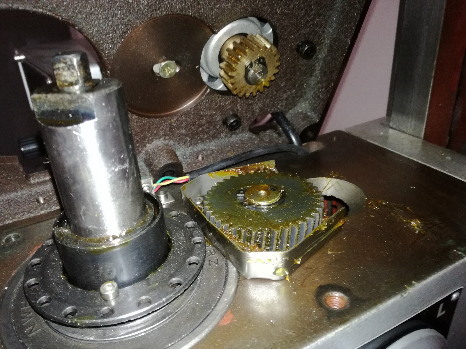

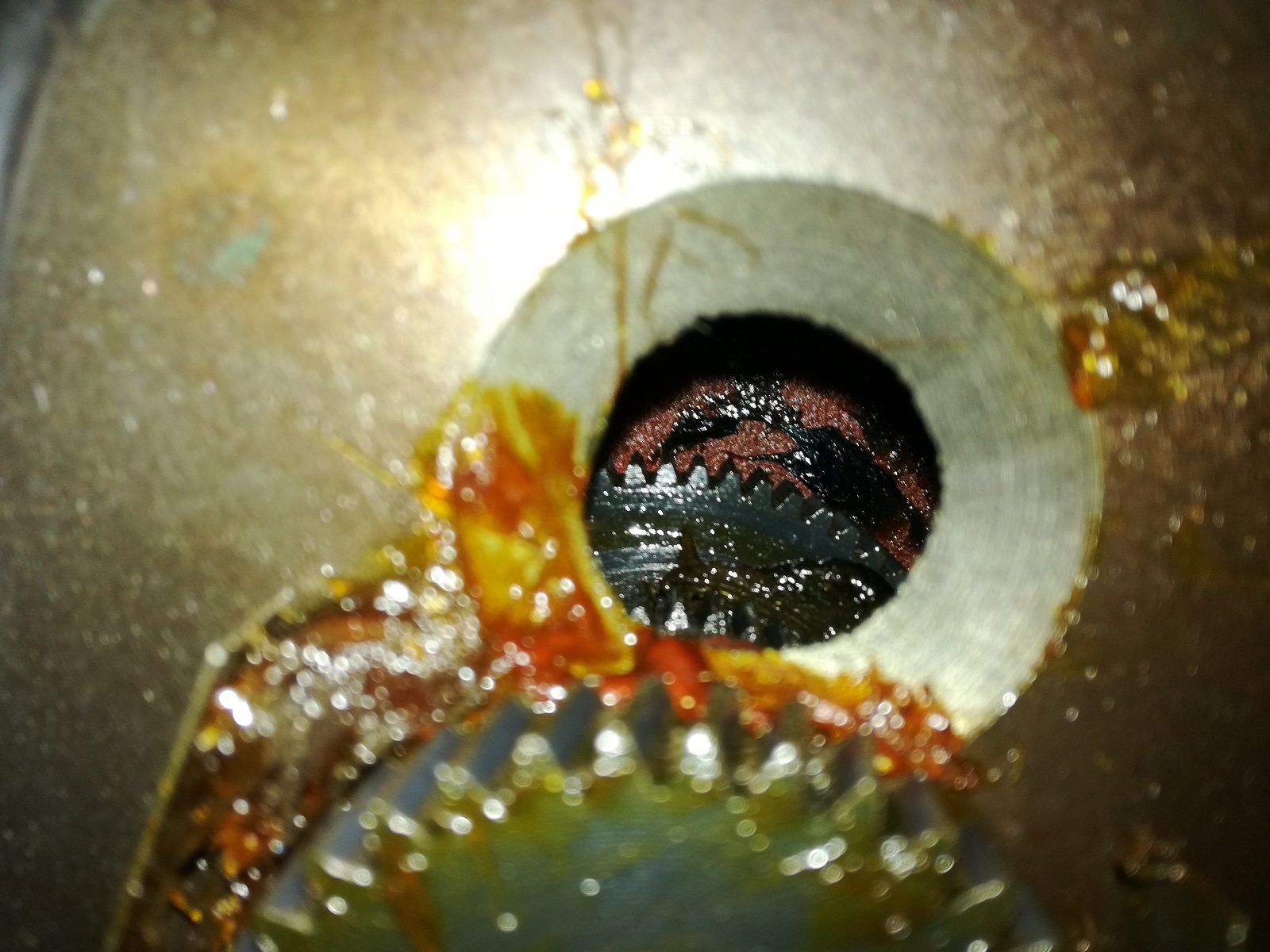

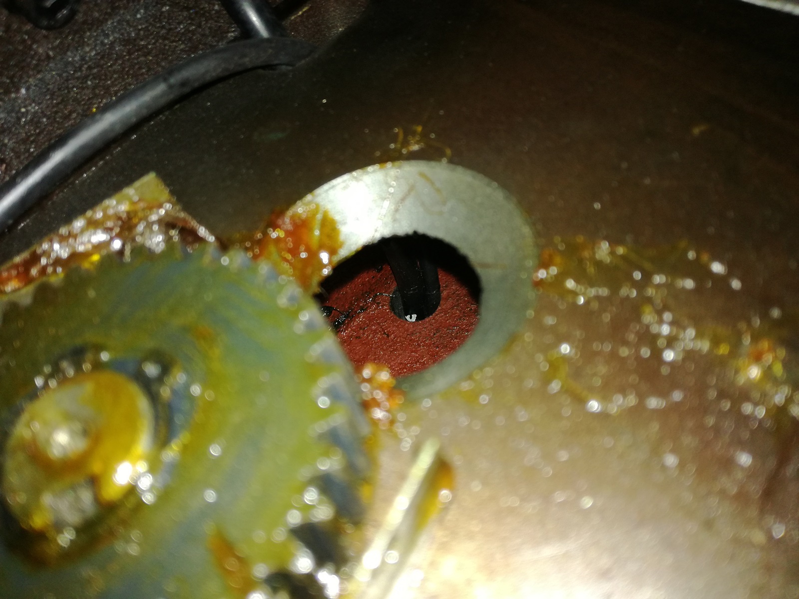

Koledzy mam takie może nieco głupawe pytanie... W DTR nie ma nic na temat smarowania przekładni zębatej, przez którą podłączone jest wrzeciono. Zajrzałem tam, na ile to było możliwe i widzę, że przekładnia przy samym silniku jest pełna żółtawej, gęstej mazi:
A jak zajrzałem do skrzynki, gdzie znajduje się "reszta" przekładni, wyglądało to tak:
Na frezarce mam jakby okienko olejowe z boku, którego nie ma w DTR, przez które nic nie widać (ale jak poświeciłem do wnętrza, jak na drugim zdjęciu, to widać było w okienku przekładnię). Okienko jest czyściuteńkie, nigdy niczym nie było zalane. Tylko, że otwór z przewodem (który jest bezpośrednio na dnie komory ze zdjęcia drugiego) nie jest w żaden sposób uszczelniony (popatrzyłem, poruszałem kablem i wg. mnie nic tam nie ma), więc jakbym tam cokolwiek wlał, to by się wylało dołem. Na tym zdjęciu widać przewód idący od silnika:
Maszyna przed otwarciem była uruchomiona na jakieś dwie minuty, jak sprawdzałem, czy wszystko działa i brzmienie było normalne, nie było słychać żadnego zgrzytania itd, a przejechałem cały zakres obrotów (bez obciążenia). Czy stosuje się w ogóle tego typu smarowanie?
Tutaj zdjęcie DTR głowicy:
I druga sprawa, w DTR jest napisane, że co 6 miesięcy muszę wysłać maszynę z powrotem na płatny przegląd, w innym przypadku stracę gwarancję. To jest standard dla takich maszyn? Czy należy się do tego stosować, czy lepiej we własnym zakresie się tym zajmować?
