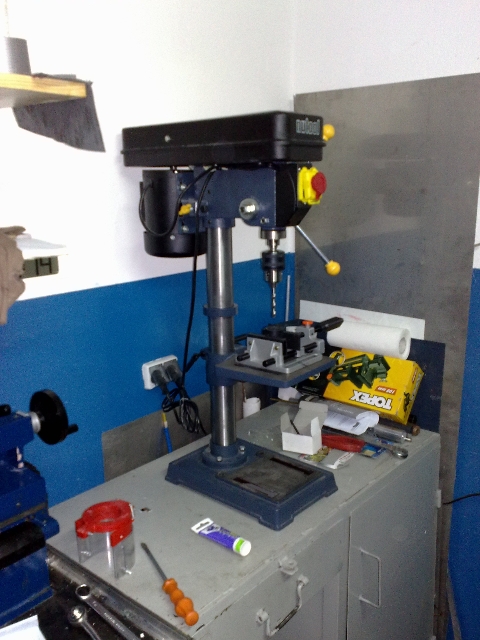

Spoko. Jeszcze nie kupiłem bo musiałem wesprzeć rodzinę w demolce domu "mały" remont czyli zrywanie podłóg ścian i sufitu .
Bridgeport tak jak mówiłeś na pewno nie jest taki sztywny jak rosjanki czy polki ale jest uniwersalny i mimo braku posuwów podoba mi się. Widziałem, że moją one często "Power Feed" w postaci skrzynek montowanych na śrubę jak te Chińskie frezarki (może będzie się dało coś takiego zdobyć). Tak czy inaczej pewnie niedługo po zakupie frezarki będę robił kolejny rekonesans z napędów CNC i zaopatrzę ja w sterowanie które równie dobrze będzie realizowało posuwy.
Jak mi się uda pojadę zobaczyć bridgeporta w środę i przy okazji skocze do maszpolu popatrzeć na 676, FNC25, Fus22 i FN32.
W między czasie rozglądałem się po Krakowie za likwidowanymi zakładami i pytałem o maszyny ale nic nie znalazłem prócz informacji, że dzień wcześniej ktoś zwinął mi sprzed nosa małą frezarkę i wiertarkę WS 16 za 400 zł ... kur, więc wczoraj podjąłem ryzyko i kupiłem Nutoola 452 (z uwagi na jednofazowe zasilanie) używanego przez cześć forumowiczów (pojechałem z czujnikiem) i nie jest tak źle.
Kupiłem też wiertarkę ręczną żeby zastąpić moją wysłużoną Celmę i jestem załamany. Kupiłem Hitachi bo myślałem że to będzie niezłe, ale niestety chyba wszystko na tym świecie powstaje w Chinach. Teraz jednak nie piszą "Made in China" ani "Made in CHRL" tylko dla zmylenia przeciwnika "Made in P.R.C " = People's Republic of China. Szkoda że nie było informacji na walizce tylko na wiertarce
Idę dziś ten shit (luz na łożysku podobny jak moja Celma) wymienić na coś innego może Makita nie będzie PRC.
Co do frezarki to nic się nie bójcie jak tylko się pojawi to rozdam plusiki (najlepsze zostawiam na koniec ) i napisze jakieś "Review" wraz ze zdjęciami.
Tymczasem dziś po pracy zajmę się zestawem samodzielnego montażu "Nutool" i może od razu wprowadzę pewne modyfikacje tulei wrzeciona i kolumny żeby to nie latało na boki.

Poszukiwania trwają dalej. Tymczasem zajmę się usztywnieniem stołu pod wiertarkę Nutool.
