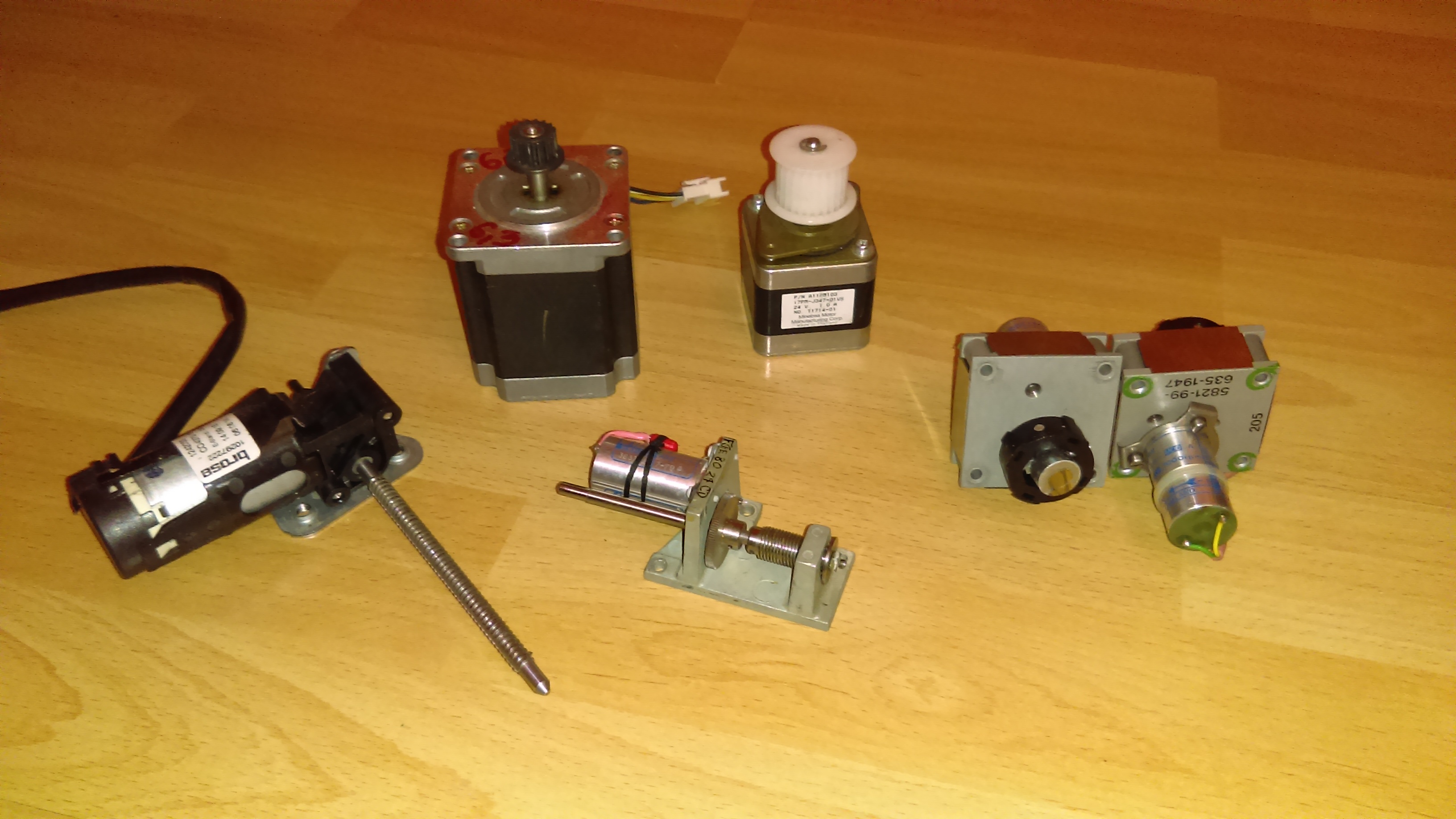

Taki napędzik jest extra, jak starczy mi czasu to zrobię pod koniec tygodnia ponieważ w końcu będę miał prasę hydrauliczną i giętarkę do blachy. Ale na silniku krokowym ponieważ jak mi wjedzie w materiał to może połamać przekładnię. A na silniku krokowym nic się nie stanie.
Mam trochę fajnych używanych motoreduktorów , krokowe dodałem dla porównania (56mm i 42mm szerokości):
Od lewej, kupiony ostatnio za 5zł na allegro, kupiony za 5zł sprzęt wojskowy i kupione po 15zł też ze sprzętu wojskowego z bardzo ciężką metalową przekładnią.
Poszukaj na allegro używanych, można znaleźć różne cudeńka.
