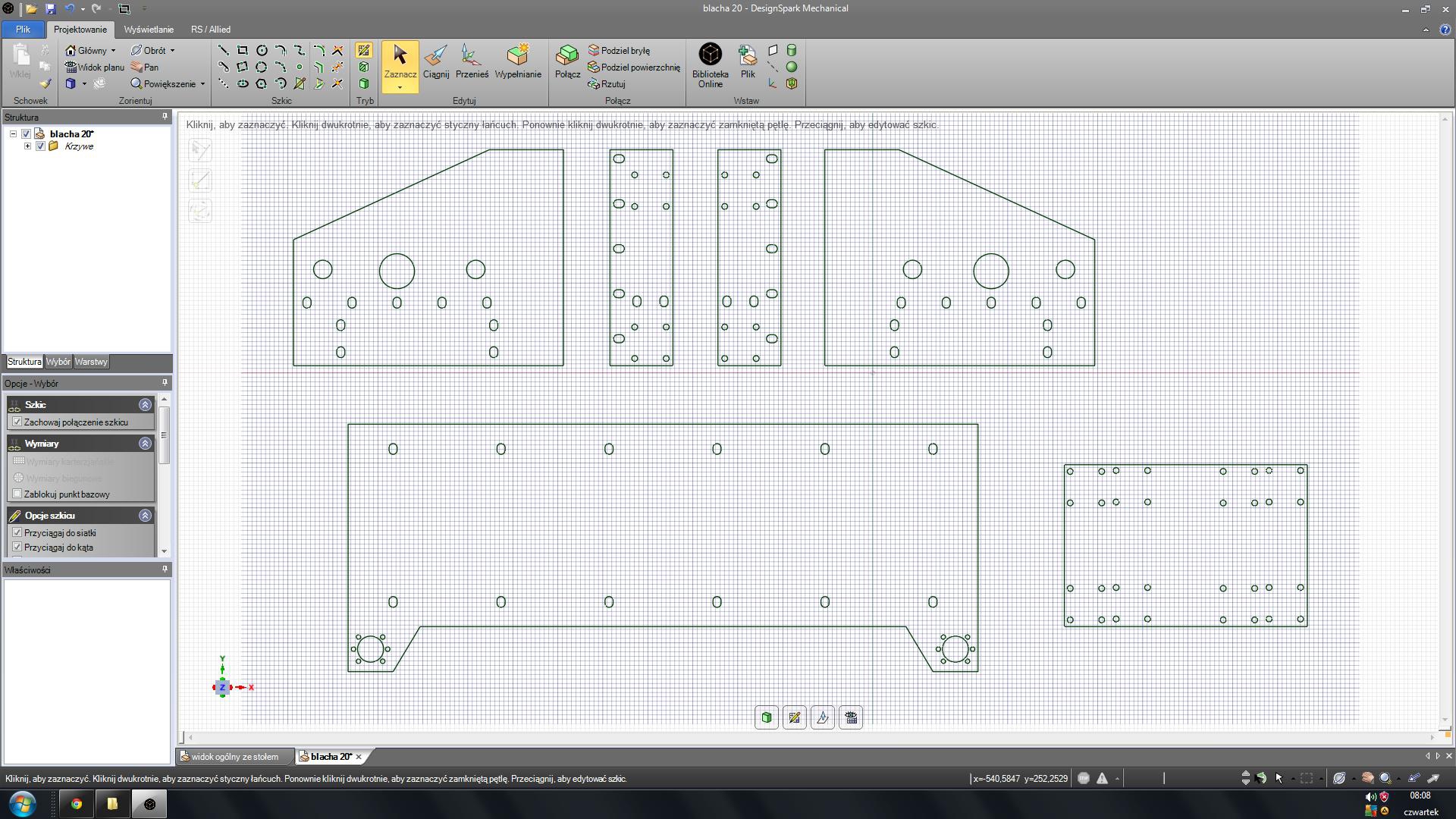

Trochę sie pozmieniało i chyba na lepsze zakupiłem w okazyjnie cenie zestaw który wymagał zmiany projektu ramy.
Zmiana na ruchomą bramę, po 1 śrubie na każdym końcu, silniki do poruszania bramą 2x6,9Nm i mdc860 na ok 60V,
Oś X silnik 3,1Nm na razie pod m542, Z 2Nm 2,8A. Wszystkie śruby 1610
Wstępnie tak to wymyśliłem;
profil to 120x60x5
płaskownik 100x12
Brama w całości z blachy 20mm najprawdopodobniej, brakuje na rysunku jedynie wzmocnień na "plecach bramy" żeby zapobiec zwichrowaniom,
Śruby osi y będą nad prowadnicą
[ Dodano: 2015-09-10, 08:16 ]
Wysokość samej blachy bramy 220, rozstaw osiami prowadnic na osi x 170mm, na z 135.
Prowadnice będą zakotwiczone w bokach. Zaprojektowałem sobie tak, że jak otwór w płaszczyźnie blachy trochę sie rozjedzie, to mam fasolkę na wszelki wypadek. To dobry pomysł czy lepiej na sztywno starać sie otwory robić ? sądzę że do ustawienie geometrii też to troche pomoże..
Co o tym sądzicie ?

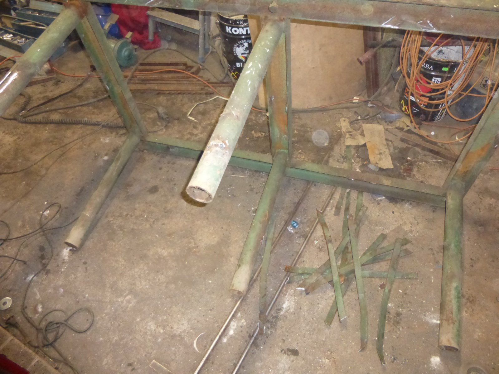

Koncepcja jest podobna - rynnowa, wzdłuż dłuższej krawędzi będą leżały belki, po nich bedzie suwała sie brama- dość niska. Kombinuje co tu zrobić żeby uniknąć obróbki detali po spawaniu, pewnie coś zlecę na laser ale to pi***ołki i jakieś pomocnicze formatki i wzmocnienia.
Do tej pory zabrałem sie za stolik na płytę, wtargałem gnoja na warsztat , zrobiony paskudnie ale z dobrego towaru, C80 do okola i 6 nóg z rur fi60-3-4mm. Oberżnąłem wszystko co było krzywe i nieładne, powykrzywiane płaskole jako zastrzały, kawałki prętów zamiast przyspawane miedzy nogami to obok nich, od razu przez 3, trafiły sie jakieś napawane sople i inne sozle...
