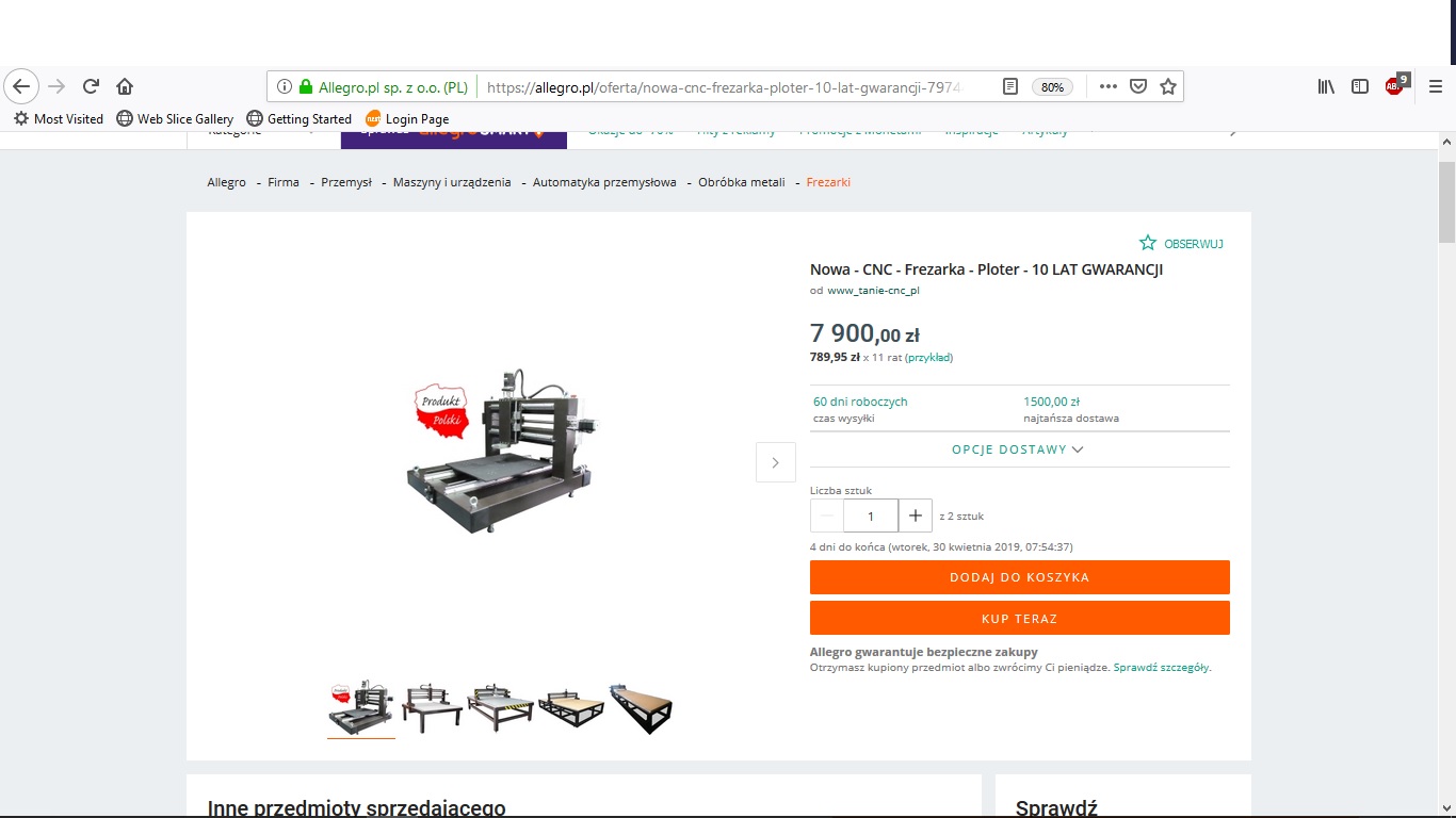

Optymalizacja kosztów. ALbo liczyć nie umieszcreattine1 pisze: ↑25 kwie 2019, 17:27...
Ale jakim cudem kupi frezarke za 8 tys jak części liczyłem do 10 ??? To co robią charytatywnie ?

I to bez wrzeciona . Ja chce zamówić szyny 20 śruby kulowe 16 silniki 12 nm z enkoderem pole jest 1000 mm na 700 mm z ma 350 mm i konstrukcje zrobić masywna cięższa od tej że zdjęcia z 5 razy użytkownicy mówią że to zgra więc się zabieram powoli do roboty i myślę robić zdjęcia i wklejać na forum .jak również prosić o pomóc w poszczególnych etapach

hhe, 10 lat gwarancji na to ze sie nie rozsypie ramka spawana, ten koles jest naprawdę mocny. hardcore jakis. generalnie pic na wodę. Ja poniżej 30 tys netto za budowe takiej maszynki nie schodze, nie opłaca sie.
Cząstki swoje kosztują, ale tez zusy i podateczki, a w koncu w czynie społecznym sie tego nie robi.
dobra maszynka za dyche to jakies jaja. pewnie na walkach i trapezowkach, ale to bedzie generowac bledy po dośc krtkim czasie.

Zwyczajnie policz sobie podstawowe komponenty chociazby ze sklepu ebmia.pl
załozmy że na wałkach podpartych z łozyskami, jakieś śruby toczne z nakretkami Hiwin, plus bloki łozyskowe, plus sprzegła kłowe. Może krokowce, ale to bardziej do lekkiej obróbki przy którj caly czas sie stoi uwazając na to czy silnik nie zrobioł nam błędu. Ma sie rozumiec mamy tu jeszcze szafkę sterującą.
Owszem mozna wsadzić elektronike wszystko w jednym, ale ograniczenie prądowe jest takie, ze powyzej prędkości szybkiej bodaj 900mm/min nie polecisz, a obróbka z prędkościami poł metra na minute w dzisiejszych czasach to nieporozumienie. Mozna kupic jeszcze wrzeciono z falownikiem, i np albo mokry chinczyk albo teknomotor i jakies LG do tego. Porownaj sobie ceny, tylko uwaga, mokry chinczyk to loteria, może sie trafi dobry a może nie.
Wracając jeszcze na chwilę do sterowania. Jesli bierzemy pod uwagę takie najprostsze, to lepiej mieć po jednym osobnym sterowniku na silnik. Całością zarządza albo płytka sterująca na LPT, albo jakis sterownik na ethernecie po adresie tcpip. Na lpt w miare poprawnie chodzi linux, i chociaż działa w czasie rzeczywistym to jednak ma ograniczenia prędkosci pracy. Niby mała maszynka, ale jak sie pozbiera do kupy wszystkie elementy mechaniczne to juz jakaś pula się uzbiera.
No ale poza mechaniką mamy jeszcze ramę, która przede wszystkim musi miec płaszczyzny prostopadłe do siebie, zarówno osi x jak i y. Powyższa ramka ma płaszczyznę poprzeczną przyspawaną do ramki, ciekawe czy mu kąta prostego nie pociągło po spawaniu, o ile oczywiście ma obie płaszczyzny, a nie zwichrowane powierzchnie po spawaniu i bez obróbki. Bo potem w jednym rogu sp***rza milimetr a w drugim dwie dychy, w trzecim na zero a w czwartym dwa milimetry. Potem kąty - pierwszy to patrząc na maszynkę z boku pomiędzy stolikiem a bramka winien byc 90 stopni, a potem patrząc na maszynke z góry, kat pomiedzy bramką a krawędzią stołu równiez ma byc 90 stopni. jakos nie wierze ze po przysmarkaniu bramki do podstawy te katy tam są i nic, ale to absolutnie nic nie pociagneło, bo dzieloną bramkę zawsze można skorygować wzgledem podstawy.
