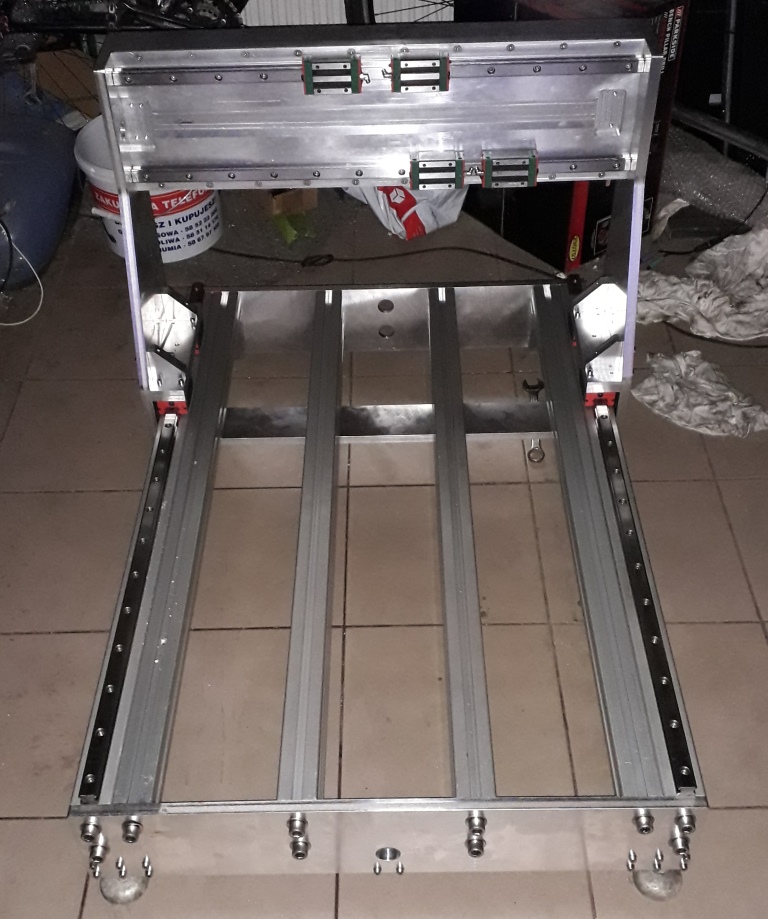

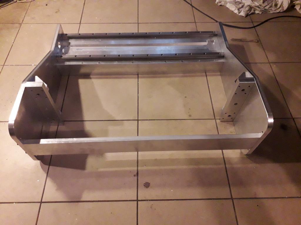

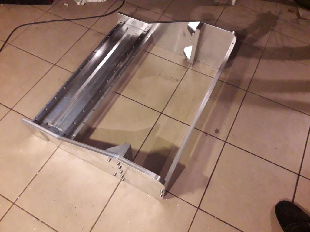

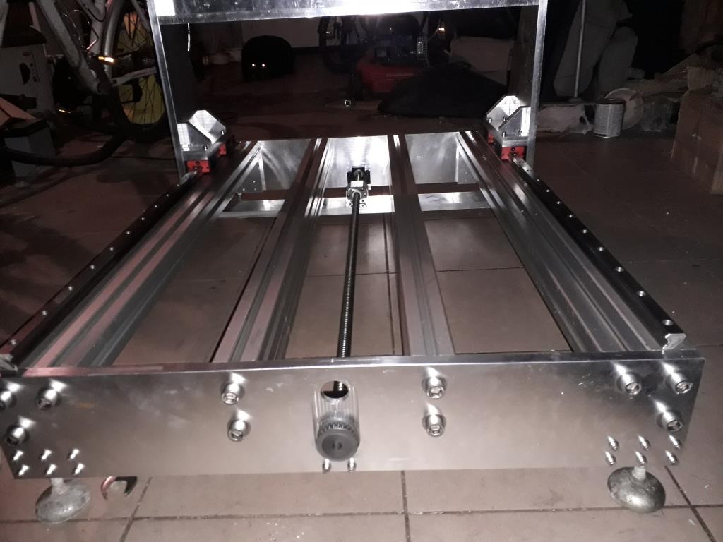

Bawiłem się przez weekend z próbą ustawienia prowadnic na profilach.. no i niestety na tą chwilę wyniki są nie zadowalające...
Opcje są dwie...
- Prowadnicę z boku profilu przerzucę na górę.. wtedy przy składaniu ustawię jedną na czujnik a drugą po ustawieniu bramy.. niby prościej...
- Dam do podfrezowania rowek szerokości 20mm i głębokości 1,5mm akurat pod szynę na bocznej powierzchni profilu, wtedy to podfrezowanie będę traktował jako bazę i przy montażu jak docisnę do jednej krawędzi to powinno być równo. ew. poprawki z czujnikiem zegarowym
Co sądzicie ?? w którą pójść stronę ???

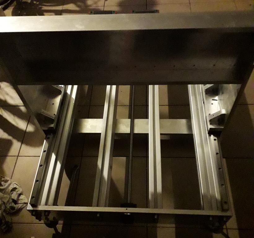

przy przeniesieniu prowadnic na górę wyglądało by to tak:
Ew. przefrezowanie profili na których będą prowadnice jak niżej i wtedy montaż prowadnic z boku:
Opcje są dwie...

jak zrobisz sobie podciecia, to wtedy nie masz mozliwosci regulacji kąta płaszczyzny xy, wskutek czego bramka bedzie miusiala byc idealnie do kąta wzgledem osi podłuznej, ewentualnie korygowanie błędow wszelakich przez rozwiercanie otworow montazowych bramki, tak ze dokladając katownik traserski dało się ów kat ustalić na zero. Coś za coś, ale bazy dla współpłaszczyznowosci są wskazane

Więc w wersji prowadnic z boku profili z przygotowanymi podcięciami wszystko będzie w głównej mierze zależało od dokładności z jaką frezer wykona mi rowki w profilach.. chyba jednak przeniosę prowadnice na górę profili zresztą już model przeprojektowałem i wygląda to lepiej względem tego co wyżej na screenie jest dodałem wsporniki między mocowaniem wózków a bokami bramy celem usztywnienia.

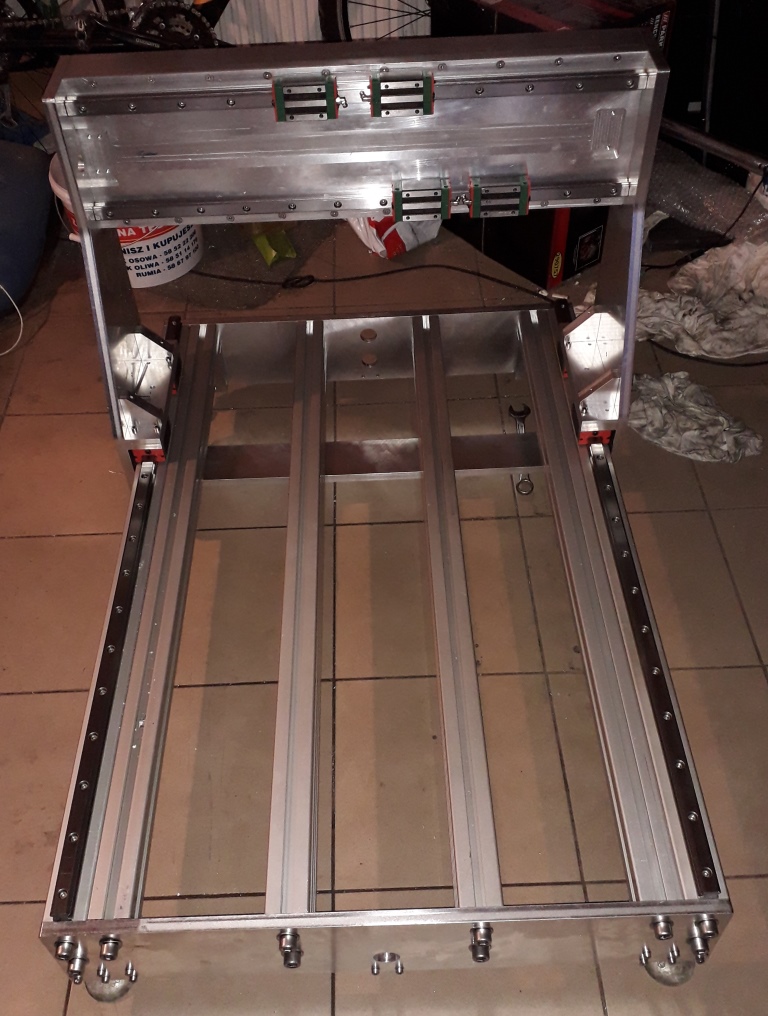

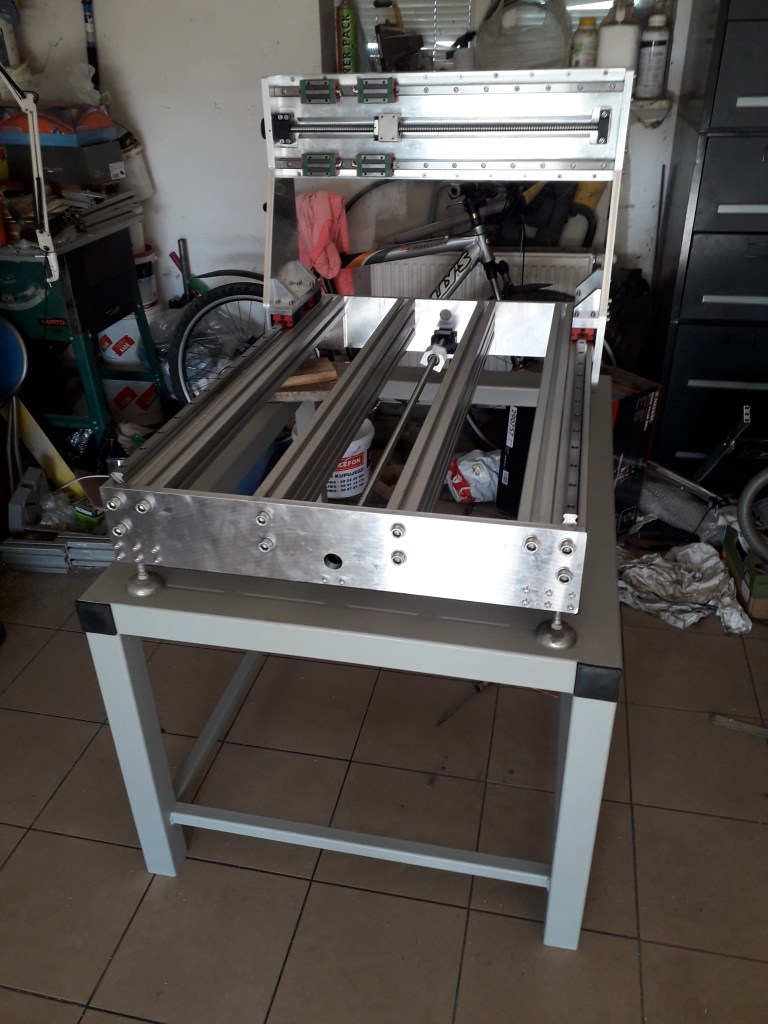

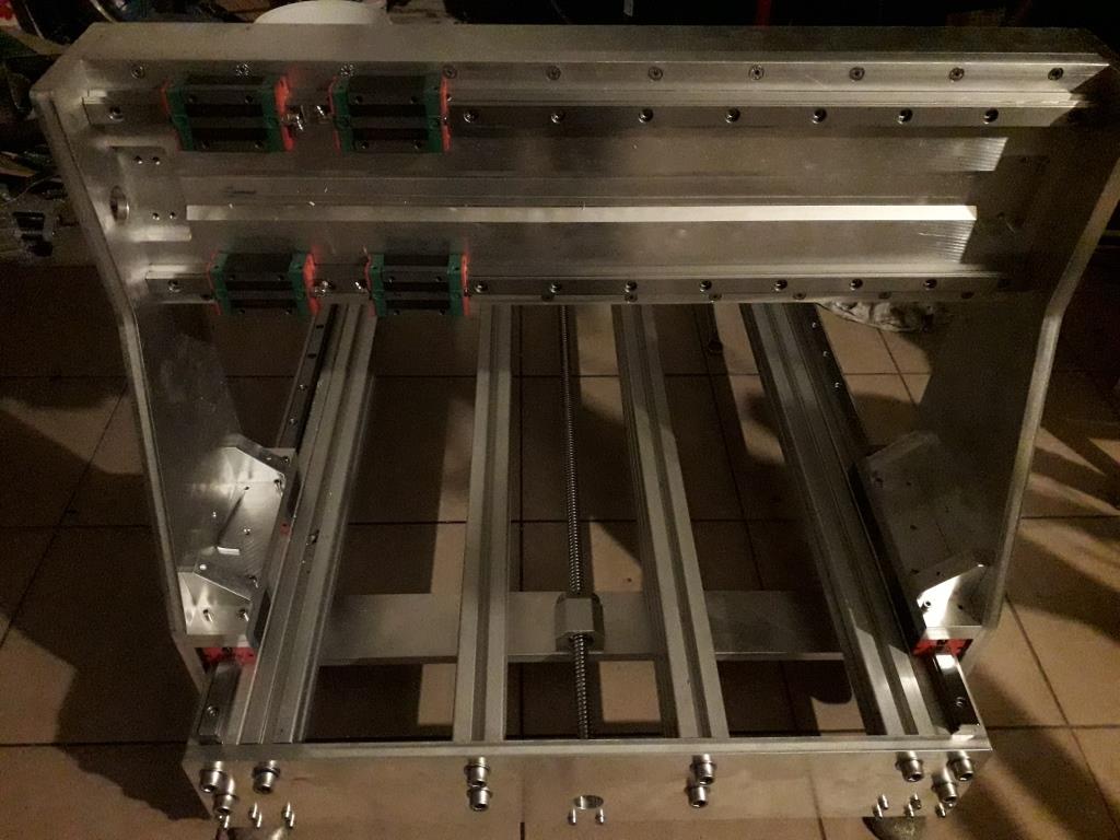

no to w końcu maszyna zaczyna nabierać fizycznego wyglądu..

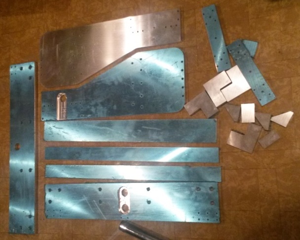

Czekam jeszcze na znajomego który wyrównuje mi profile na frezarce bo jednak niby cięte na pile ale trochę nierówności było..

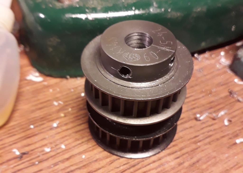

Jadą już koła i pasy do napędu osi X i Y. Ztka chyba na razie będzie napędzana silnikiem na wprost przez sprzęgło..
Jak złożę szkielet to muszę sprawdzić jak będzie pracować Zetka, i zmierzyć, zważyć żeby dobrać sprężynę gazową..

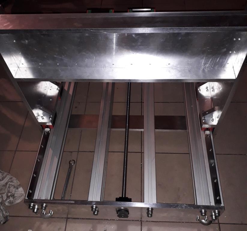

Niestety wyrównanie/przefrezowanie profili zajmie trochę więcej czasu.. i w przyszłym tygodniu dopiero gotowe będą.. ale i tak jest co robić...

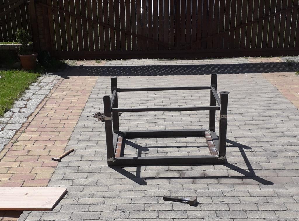

Dzisiaj profile stalowe na stół/stojak pod maszynę kupiłem więc trzeba będzie pociąć i pospawać..
Cały czas też szukam pomysłu na stół roboczy maszyny.. na początku chyba jakaś sklejka pójdzie ale docelowo to płyta z aluminium..

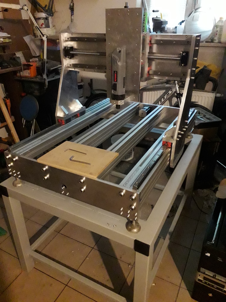

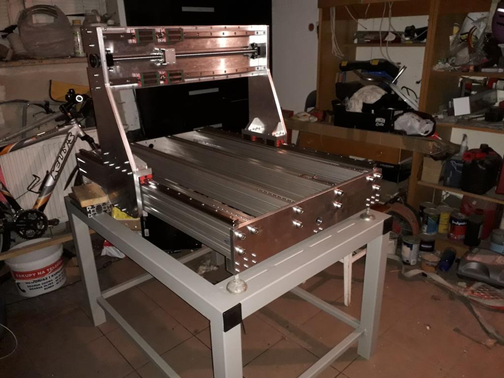

no to chyba drgnęły prace.. a przynajmniej coś zaczyna maszynę przypominać..
No i stół pod maszynę prawie gotowy, tylko pomalować...

no nawet podobne do maszynki, mydło pójdzie chyba

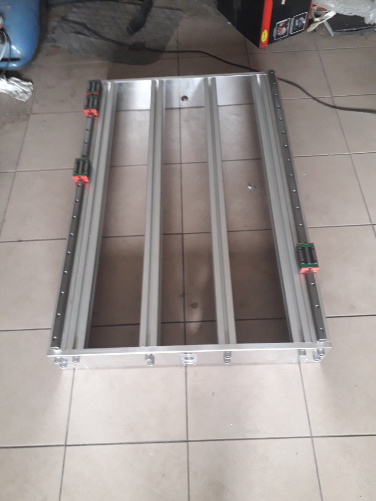

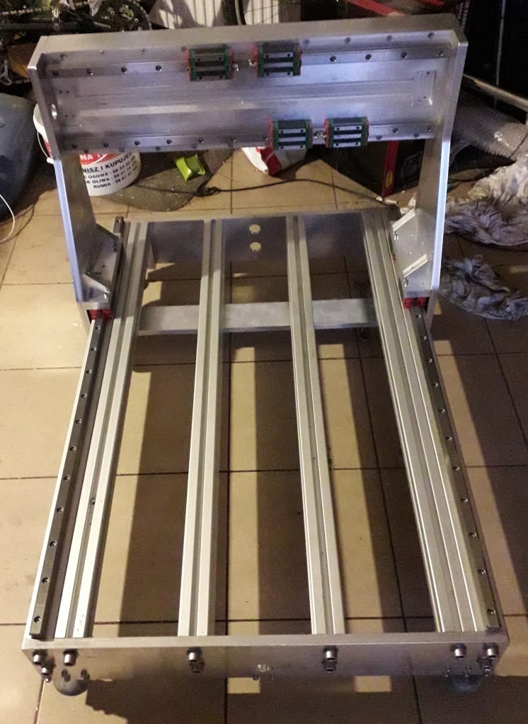

I drugie pytanie... czy przy układzie profili na stole jak na poniższym foto dawać np w środku długości stołu poprzecznie profile wzmacniające ?? ma to sens ?? akurat zostały mi 3 kawałki które po przefrezowaniu na wymiar by pasowały..

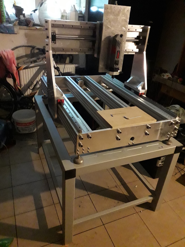

No to mała frezareczka znalazła nowego właściciela... trochę się budżet podratował..

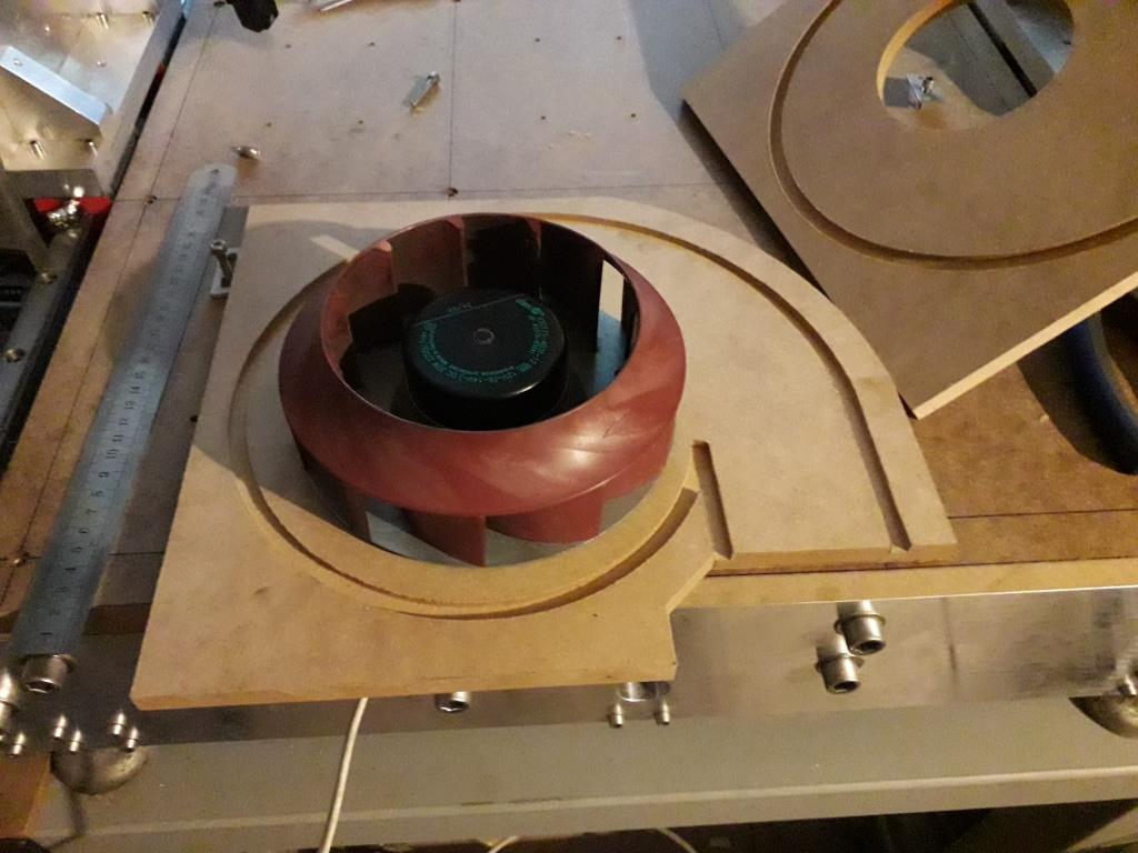

Nowa maszyna już jako tako się rusza... pierwszy Gcode przeleciał.. i wyciąłem z MDFu obudowę do wentylatora promieniowego który będzie działał jako odciąg i wynik pracy w MDF zadowalający.. MDF strasznie pyli i nie wyobrażam sobie cięcia i frezowania w tym materiale bez porządnego odciągu... Odkurzacz też chyba za długo takiej pracy może nie wytrzymać. No i odpalać na godzinę frezowania Karchera 1500W
Robiłem też mały test z planowaniem płaskownika Alu frezem fi8 i tutaj jednak widać że geometrię trzeba jeszcze poustawiać.. i podorabiać planowane usztywnienia...
Dodatkowo w stole muszę zastrzały porobić bo przy szybkich jazdach bramy czuć jak pracuje Wiem, wiem, pisaliście...
Została też do ogarnięcia cała kabelkologia... prowadniki już czekają na montaż ale mając na względzie fakt iż docelowo będę musiał sprężynę gazową na Z-tce zamontować to muszę pomyśleć nad wydłużeniem w górę płyty Z-tki o jakieś 15-20cm. To znowu zaimplikuje konieczność zmiany miejsca montażu silnika poruszającego oś Z
