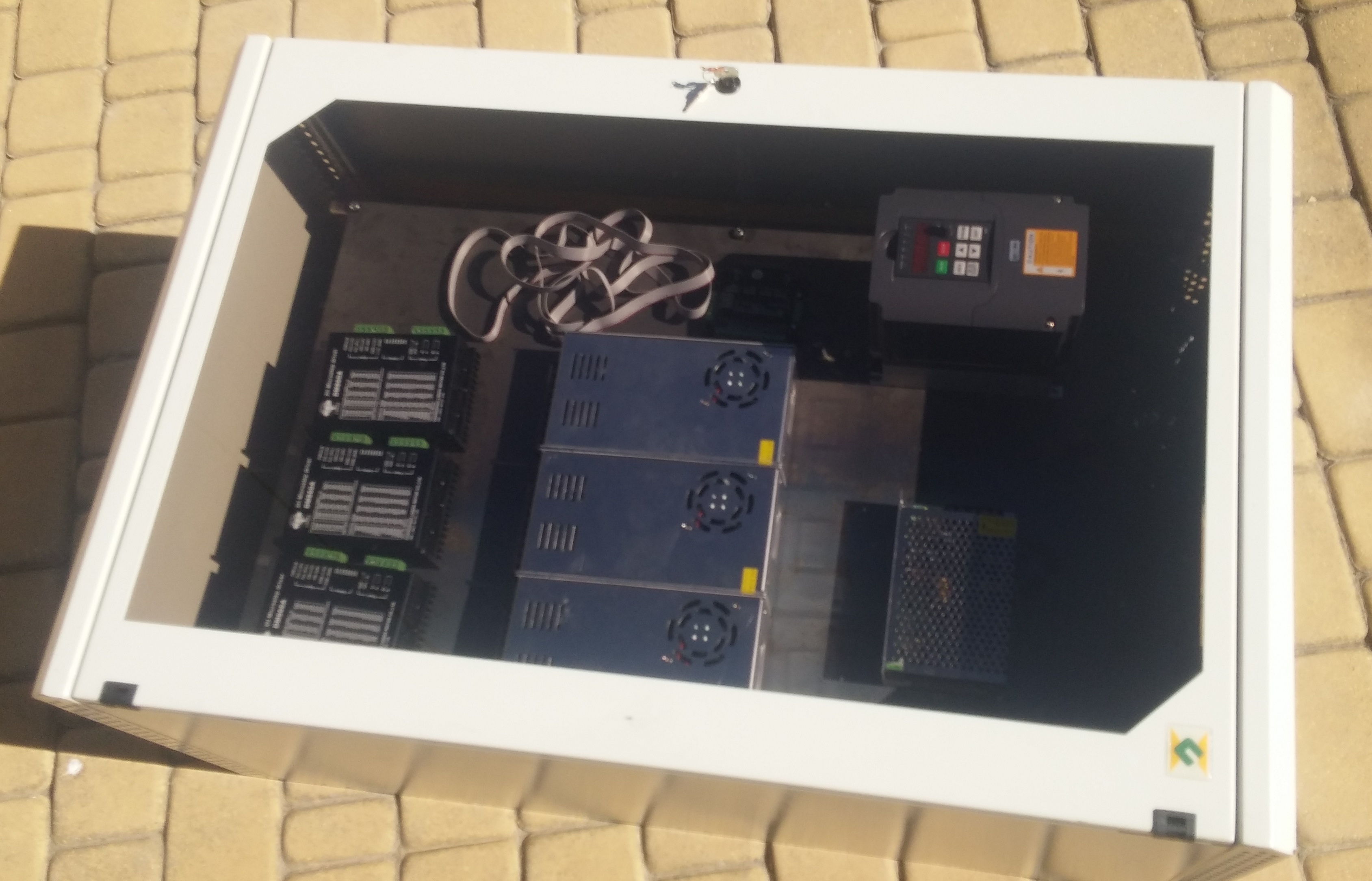

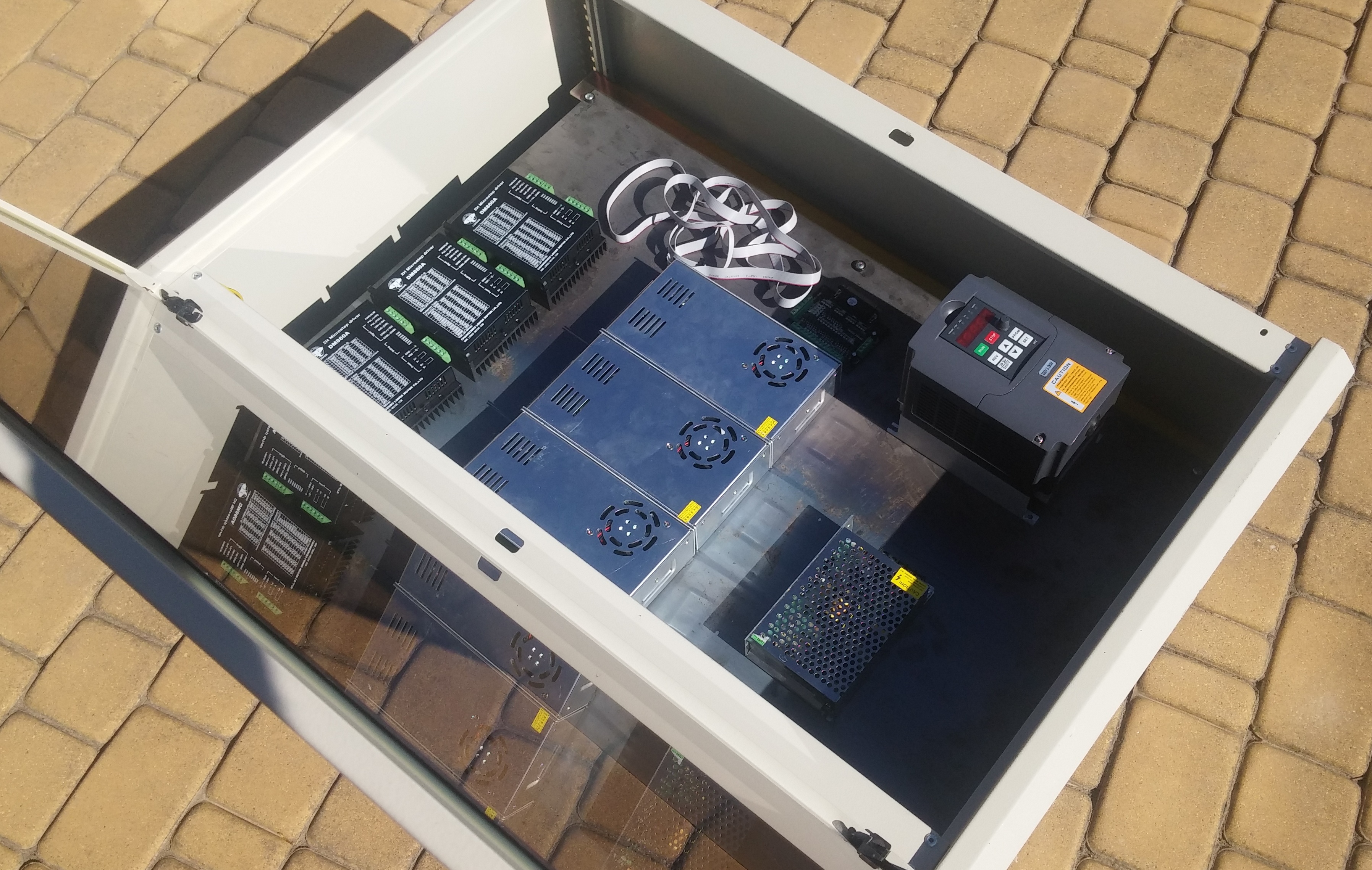

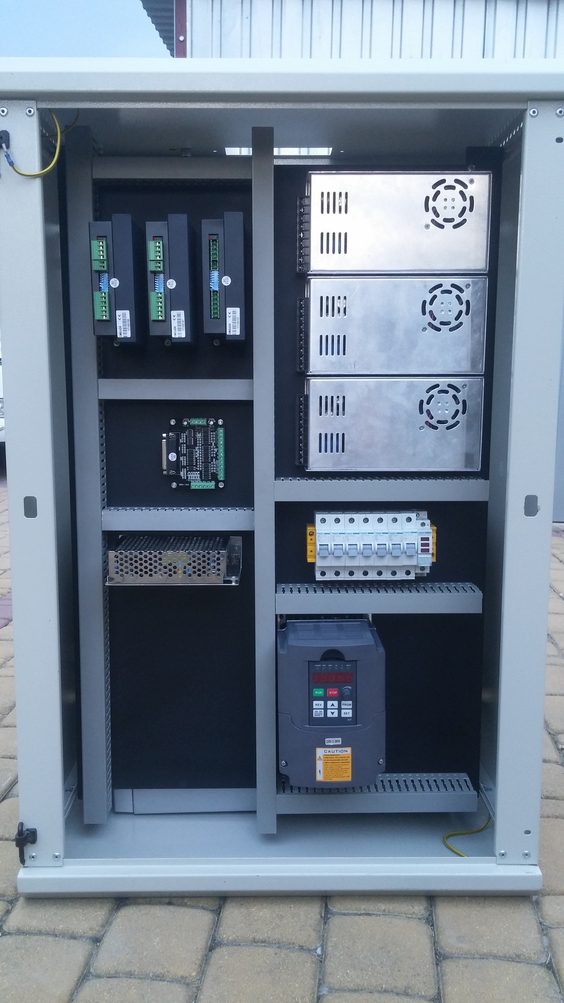

Rozdzielnica czeka na sznurowanie, tylko koncepcja się zmieniła bo z tej płyty na atomie nic nie będzie - odsyłam to w cholere. Zostaję przy starej jednostce P4 3,0GHz 1792MB RAM Radeon 9200 SSD 16GB - jitter podczas aktualizacji, uruchomionego gimpa i YT w FHD plus przeglądanie folderów max 11500ns i 15600ns.

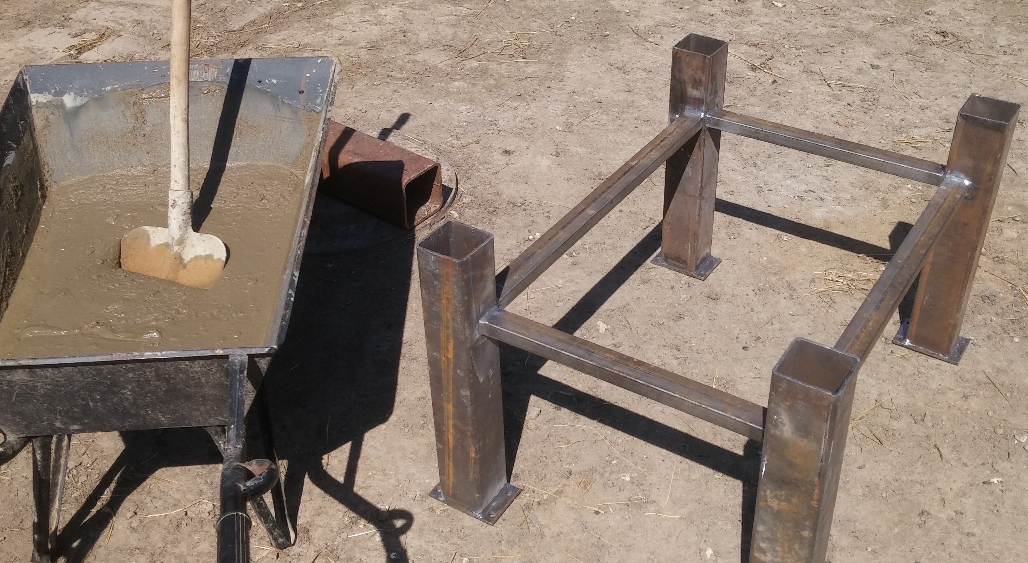

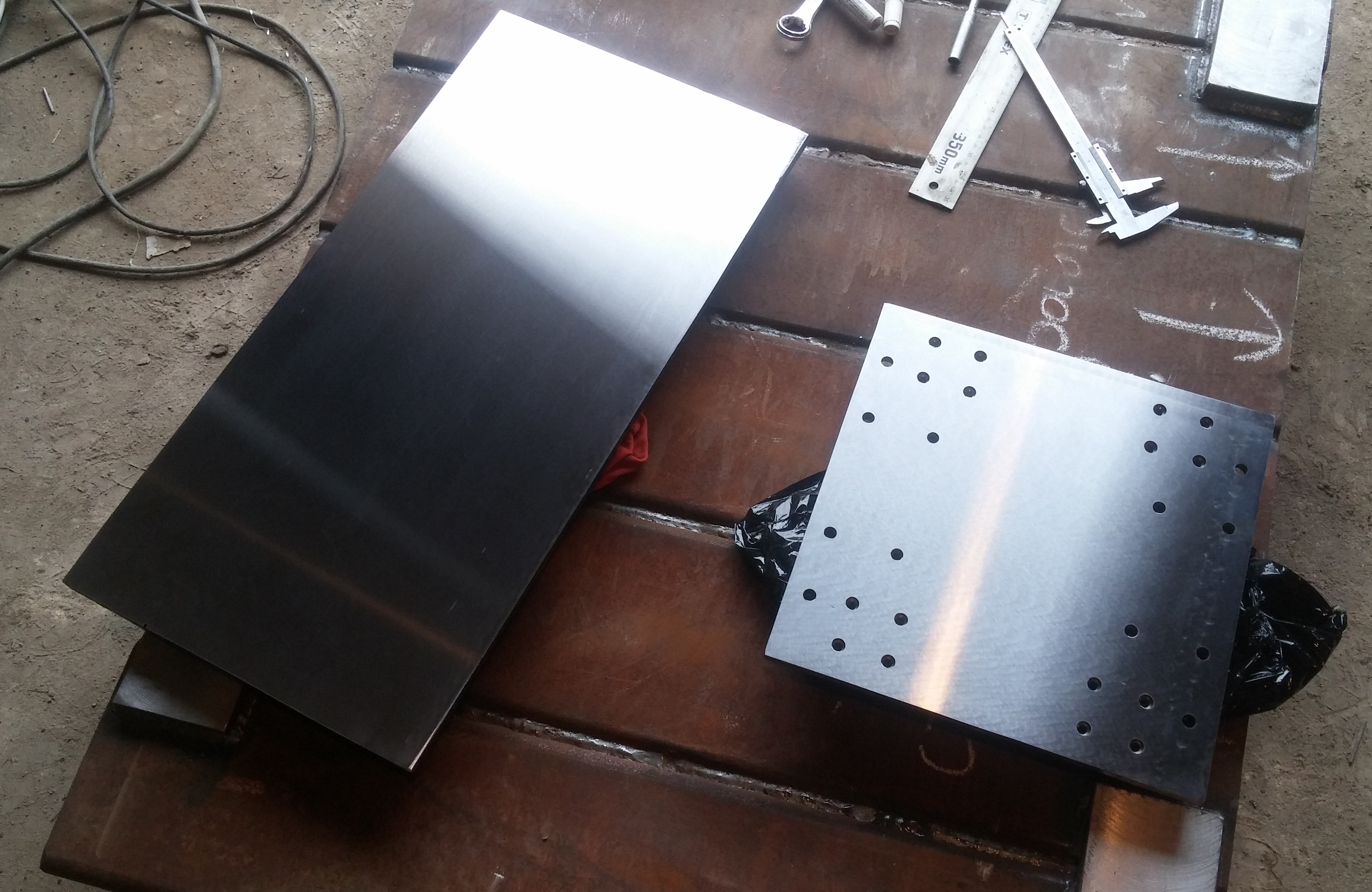

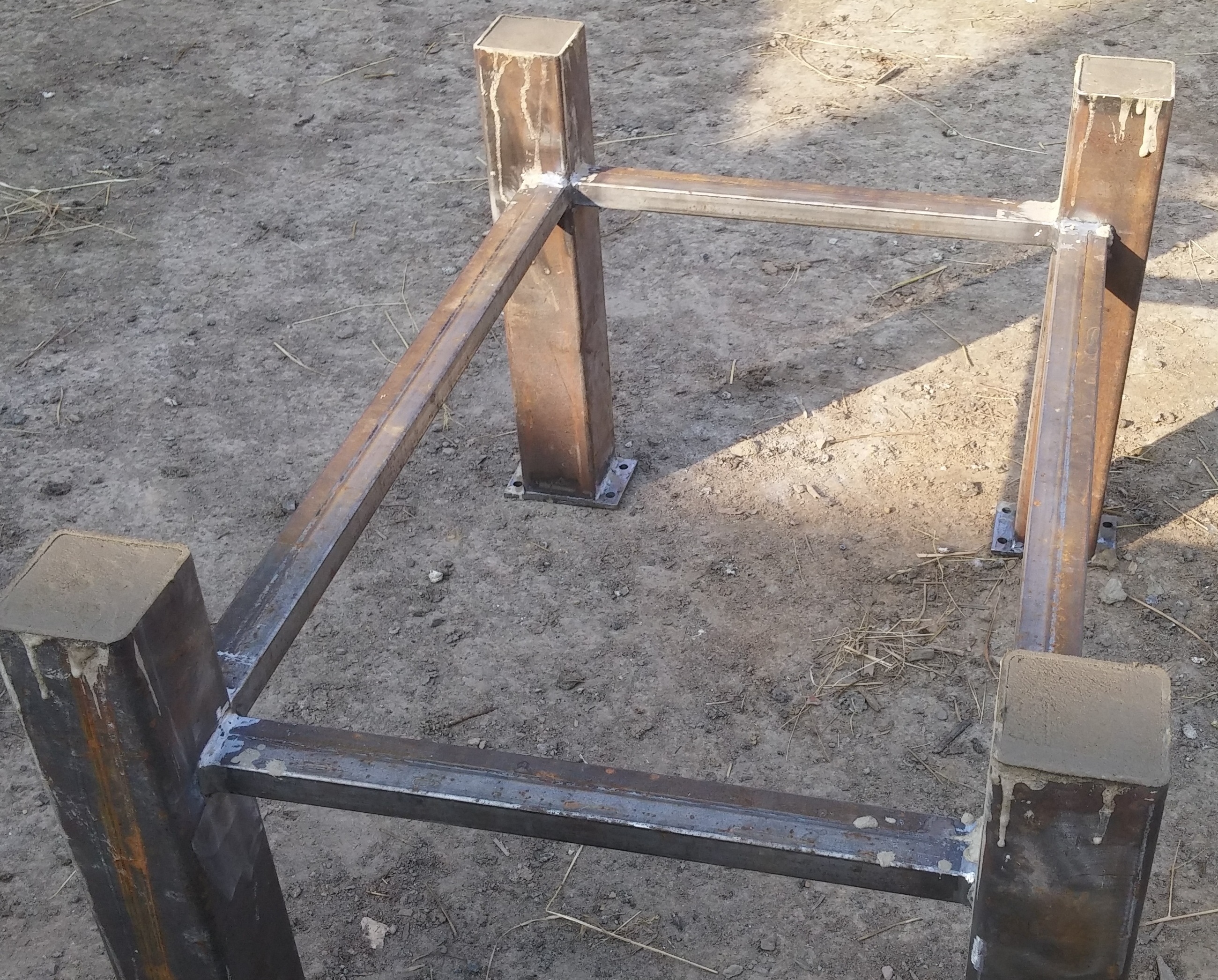

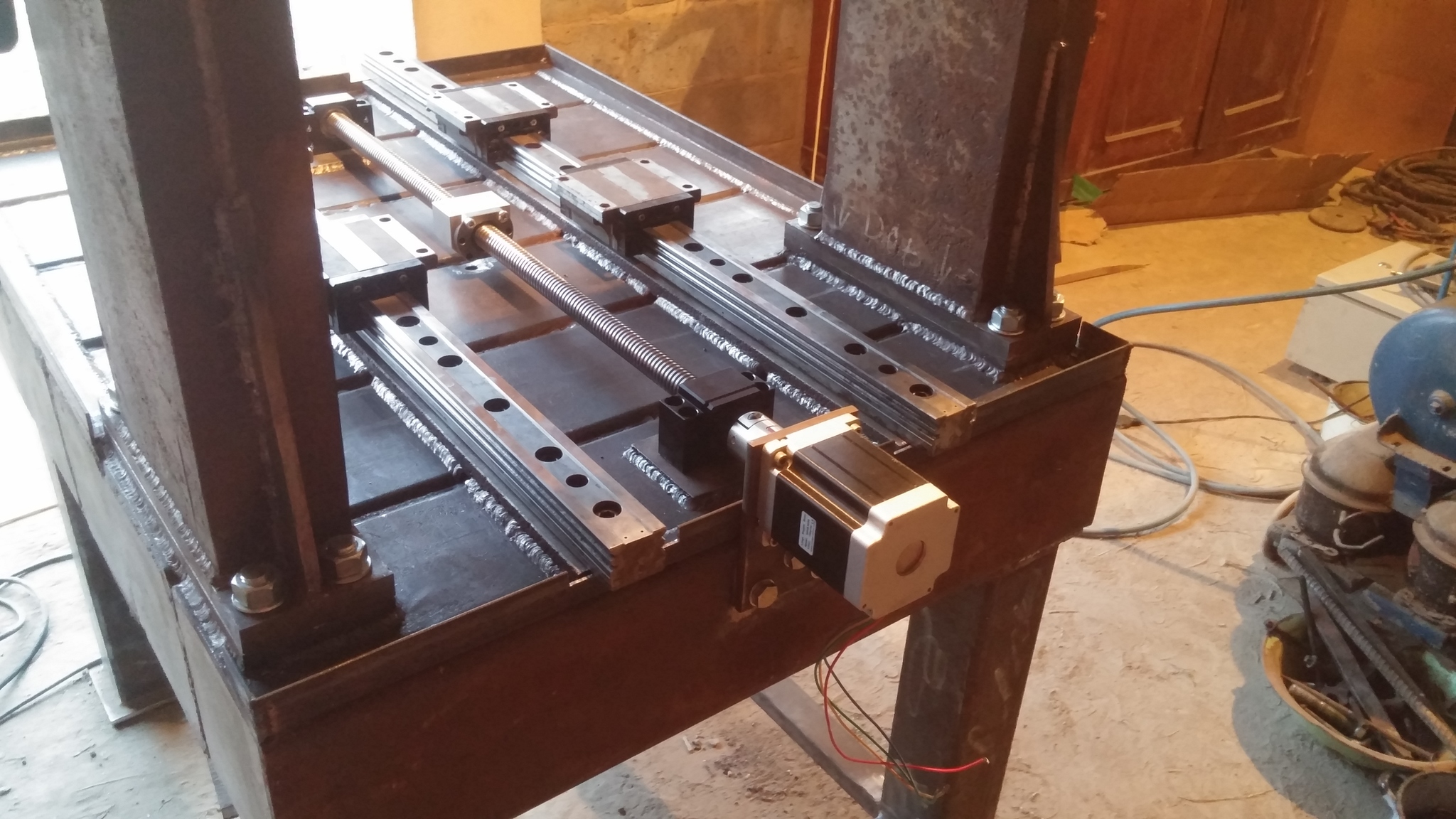

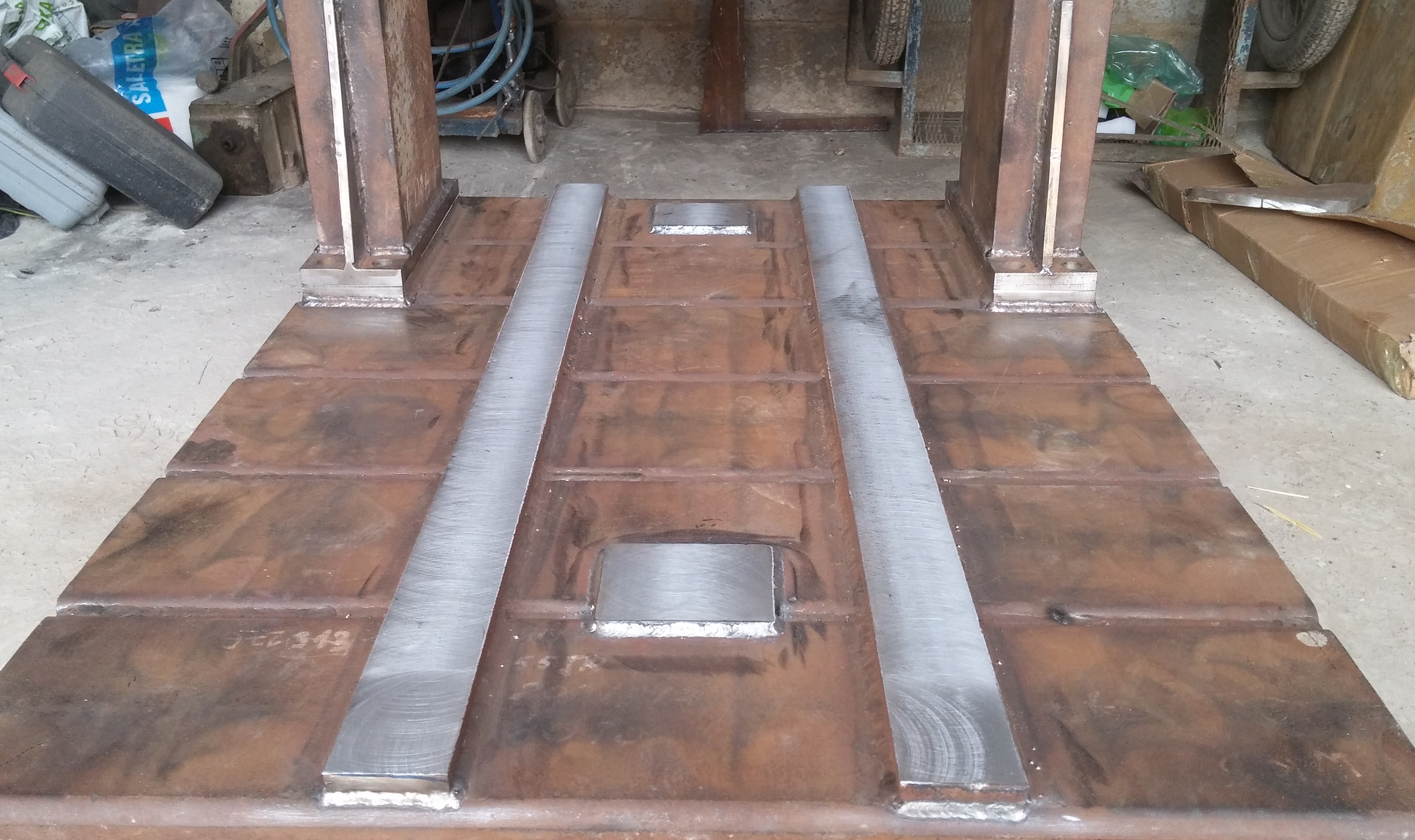

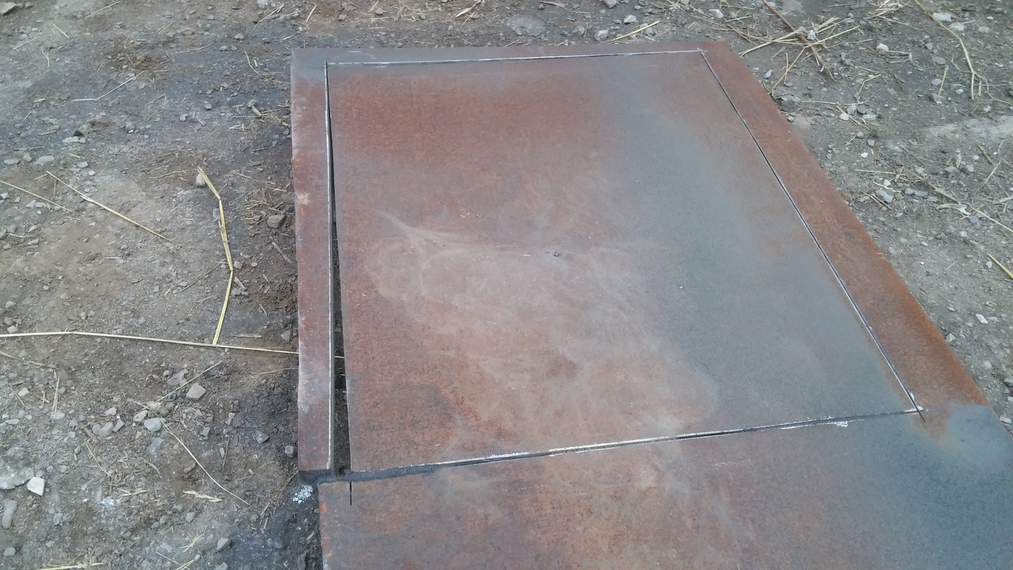

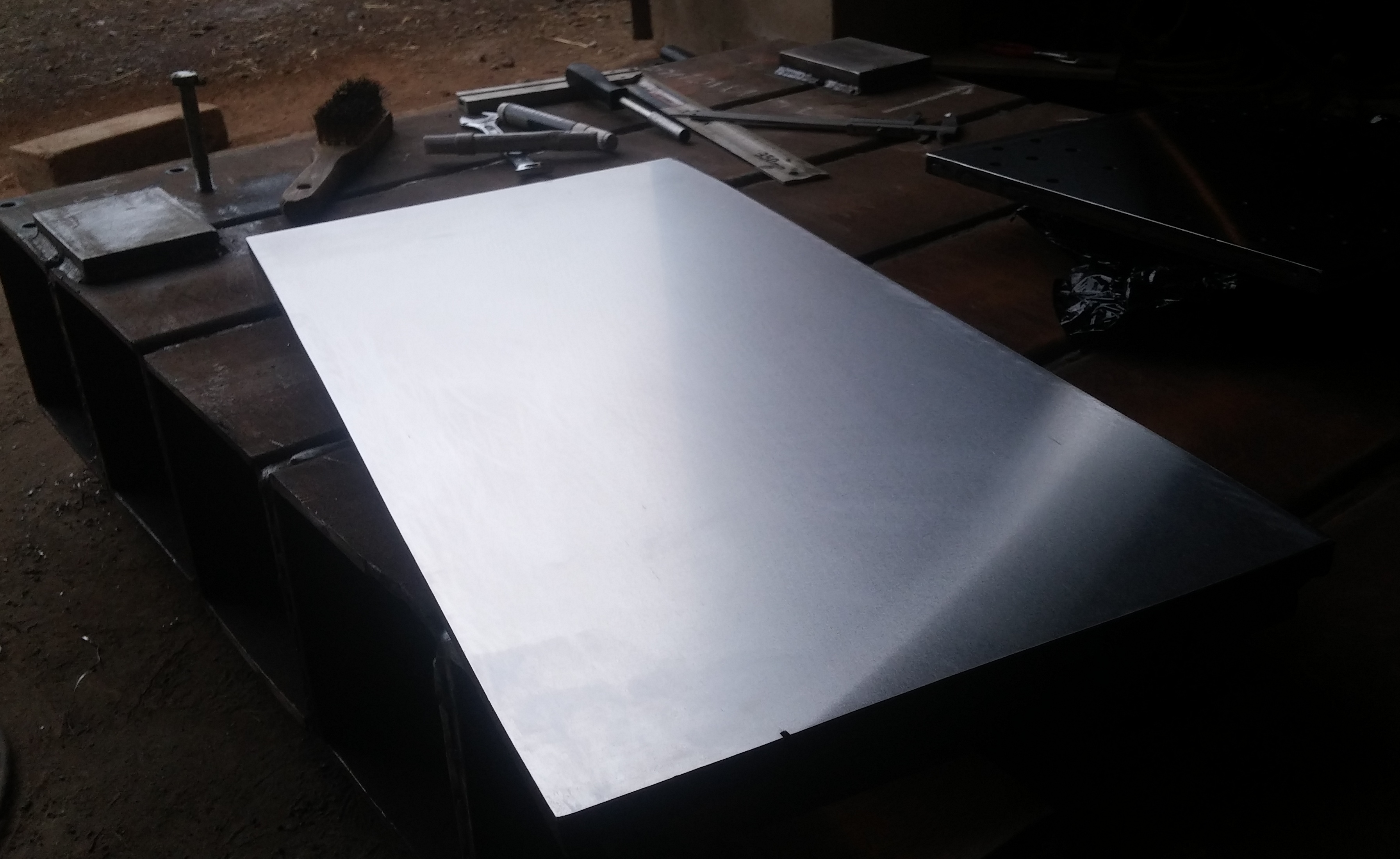

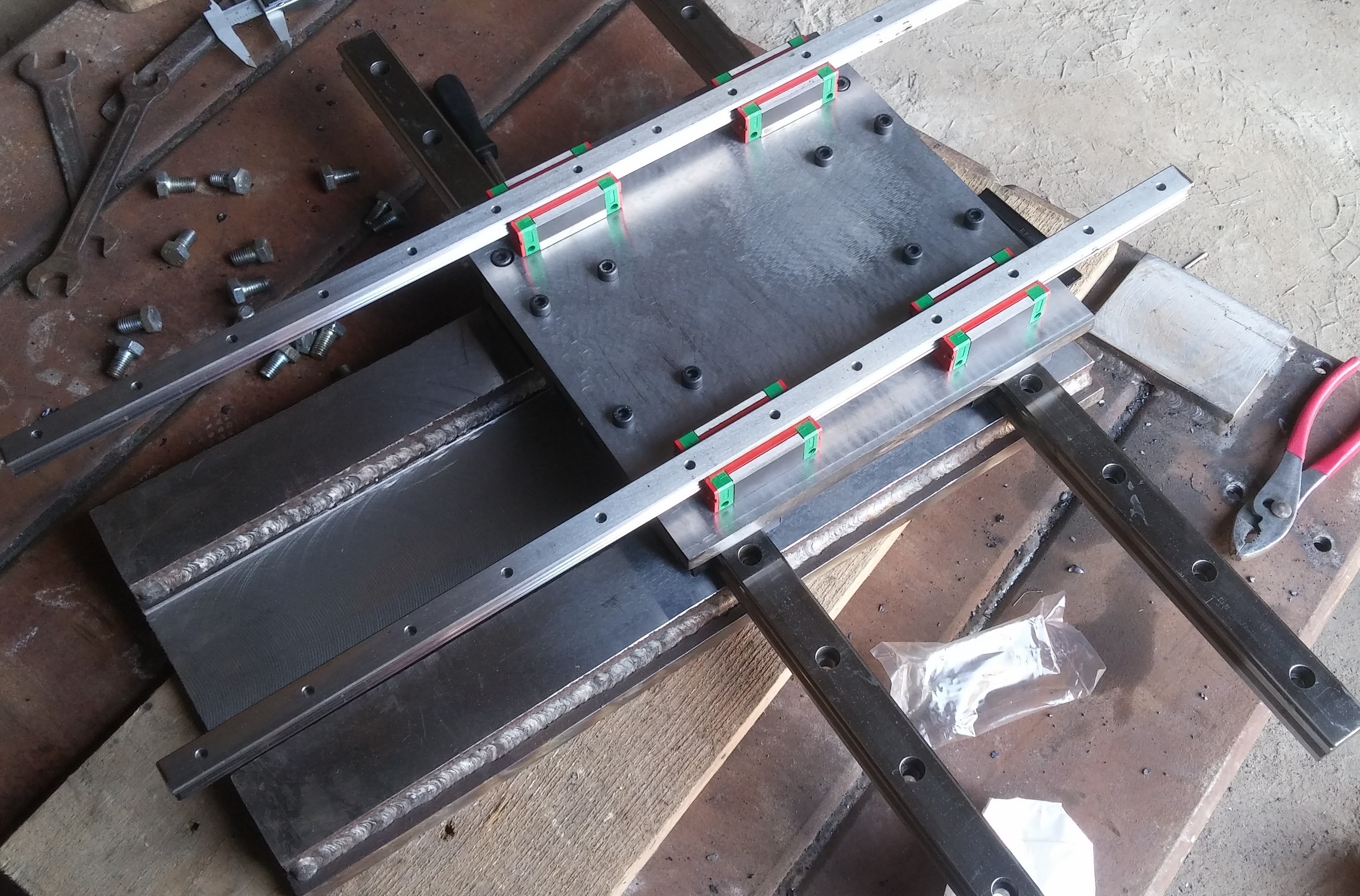

Długi weekend majowy czas zacząć :) Dodaję więc kilka fotek z postępu prac, może kogoś to zaciekawi :) Płaszczyzny zbazowane, pierwsze przymiarki zetki dla sprawdzenia czy moje ręczne cnc dobrze powierciło otoworki... No i po szybkim grillu budujemy masę... cementowo - gruzową ;)

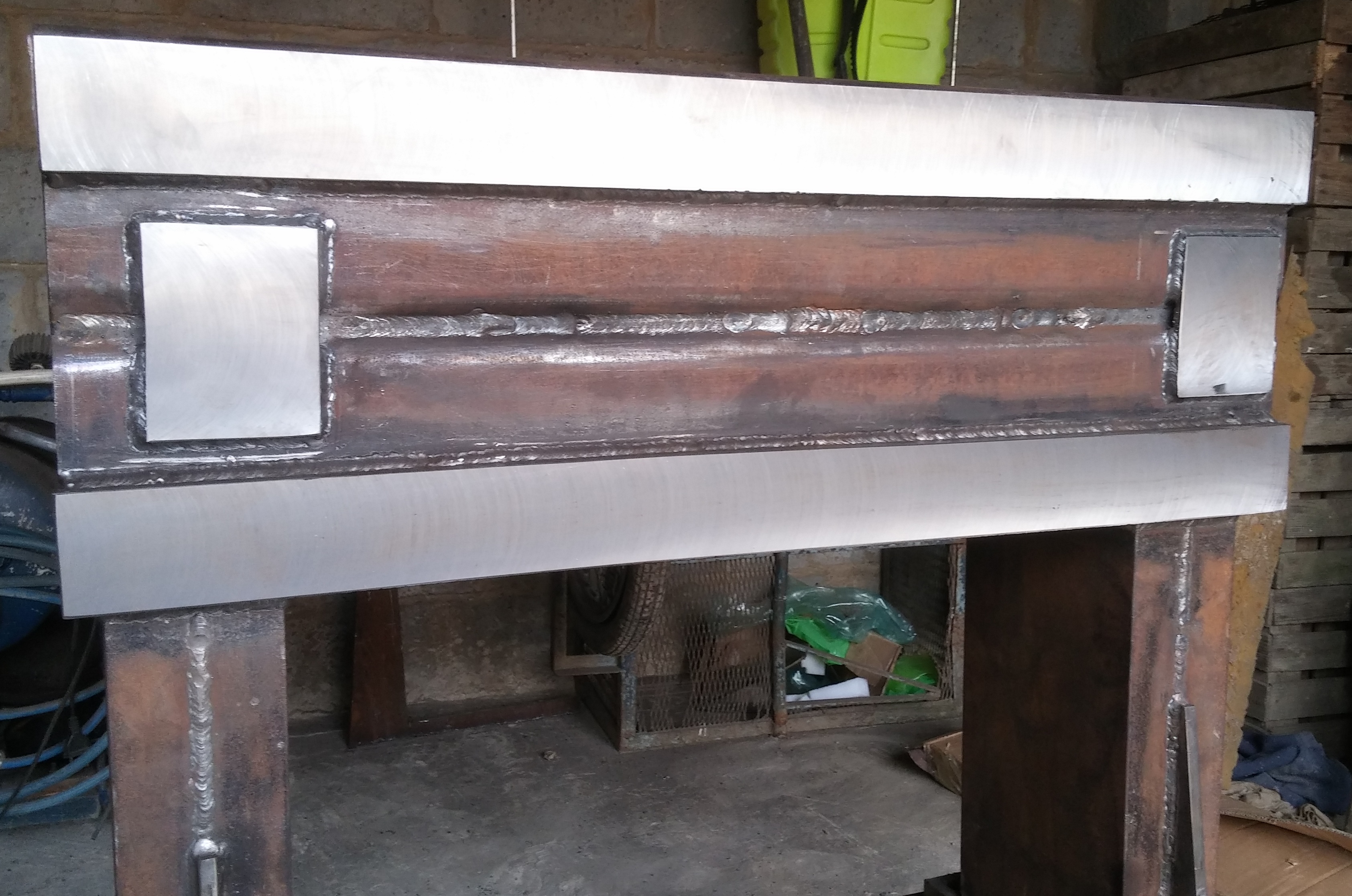

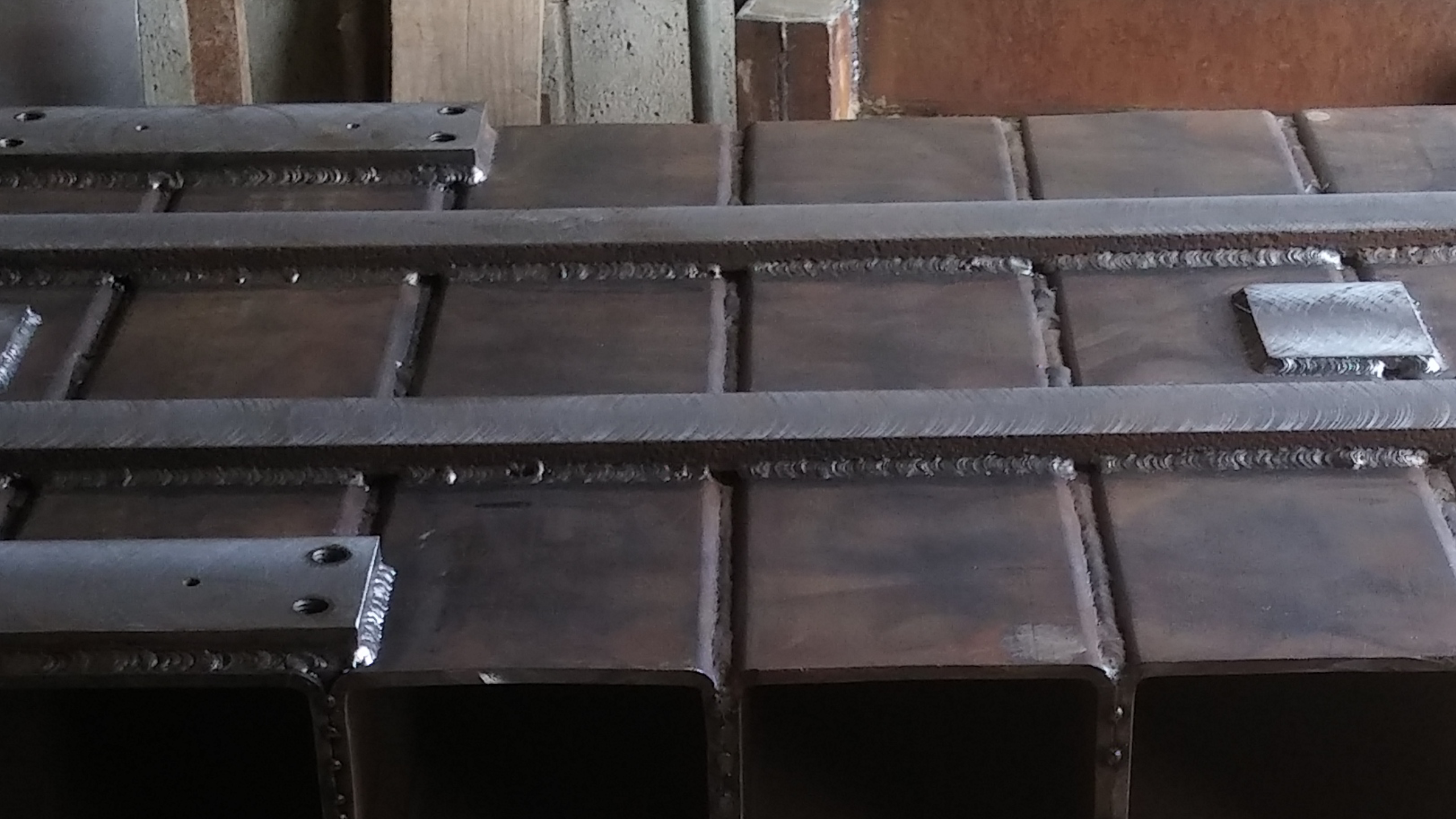

Post napisał: lukasixthm » 14 cze 2018, 11:34

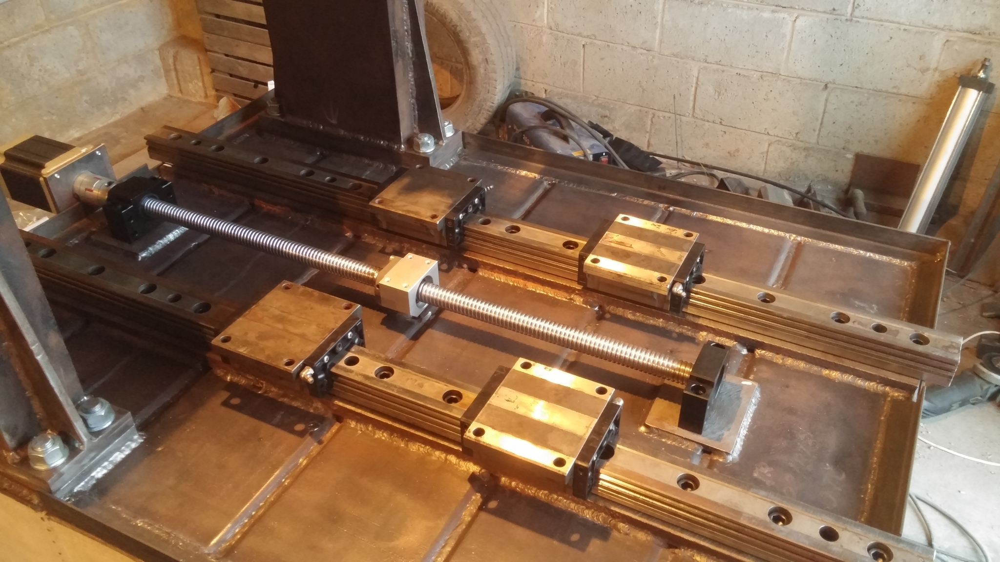

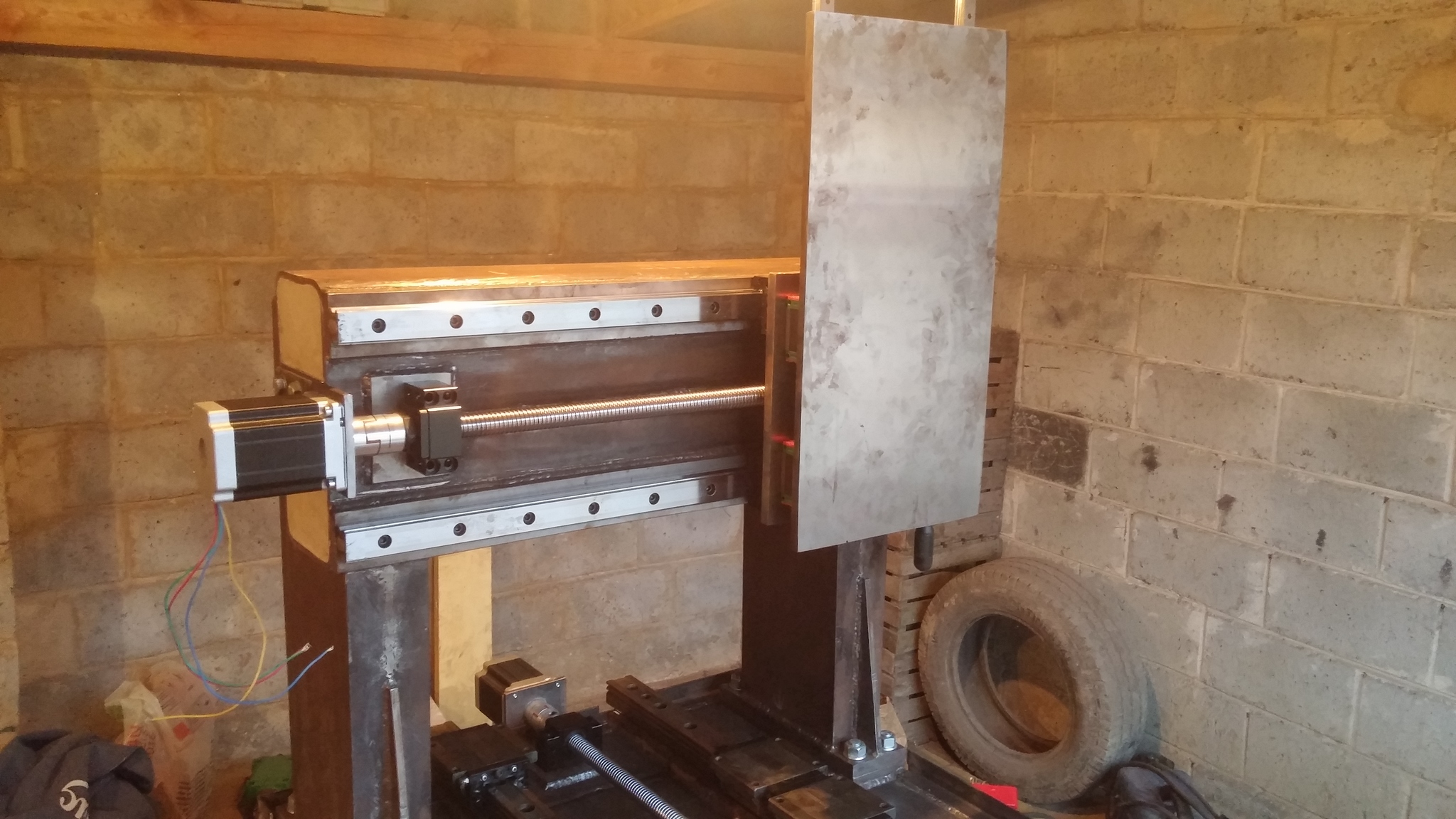

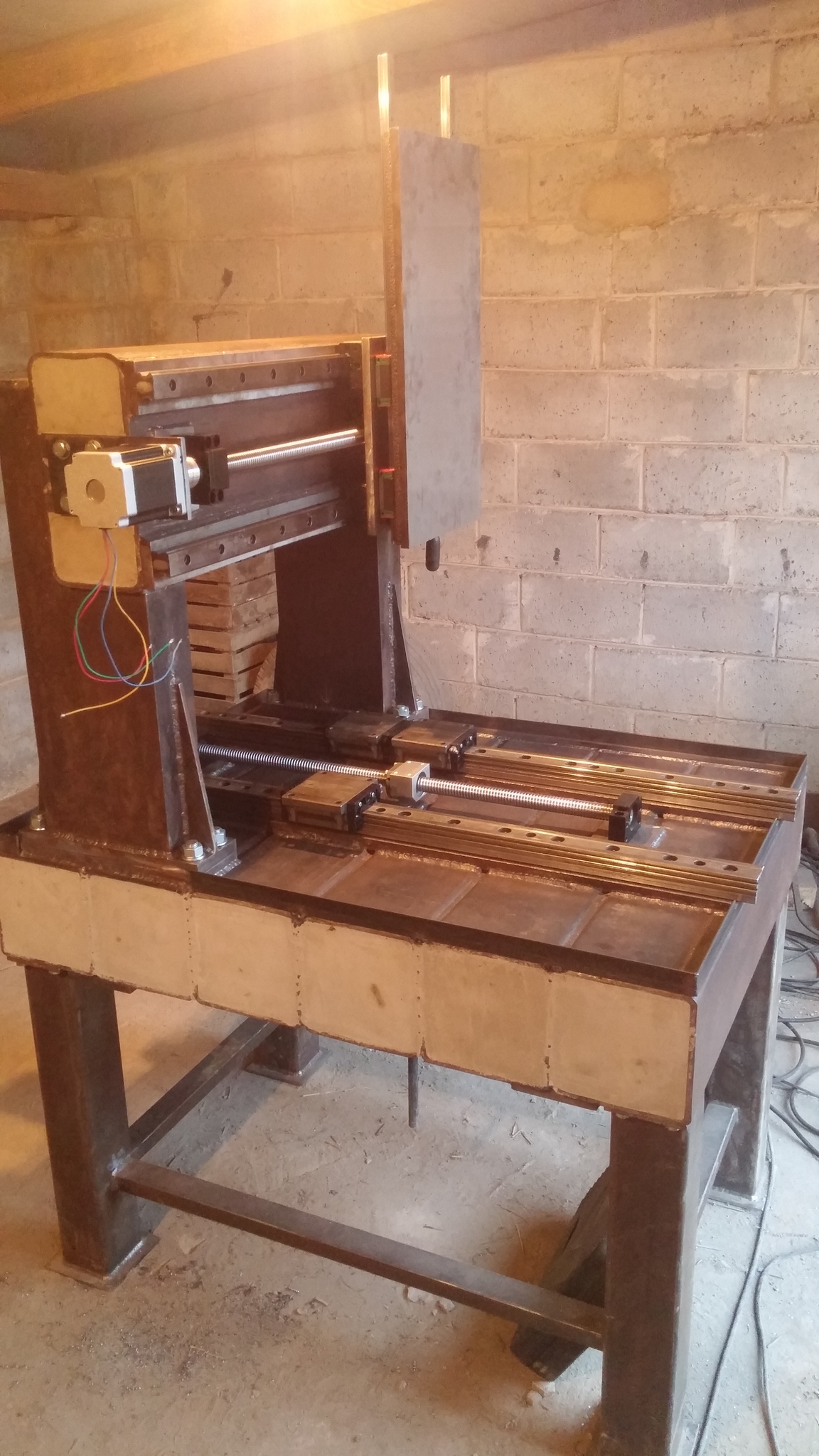

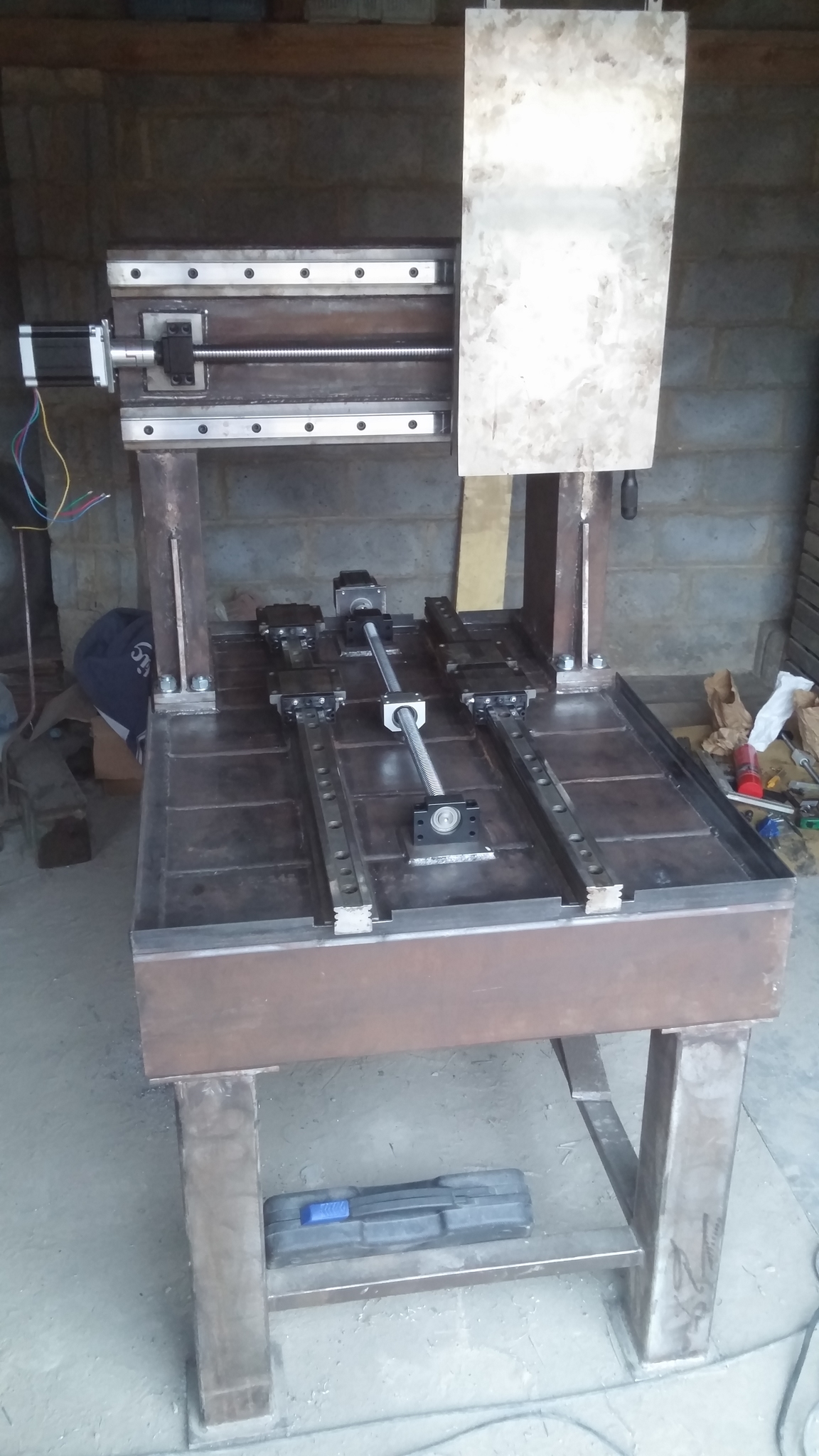

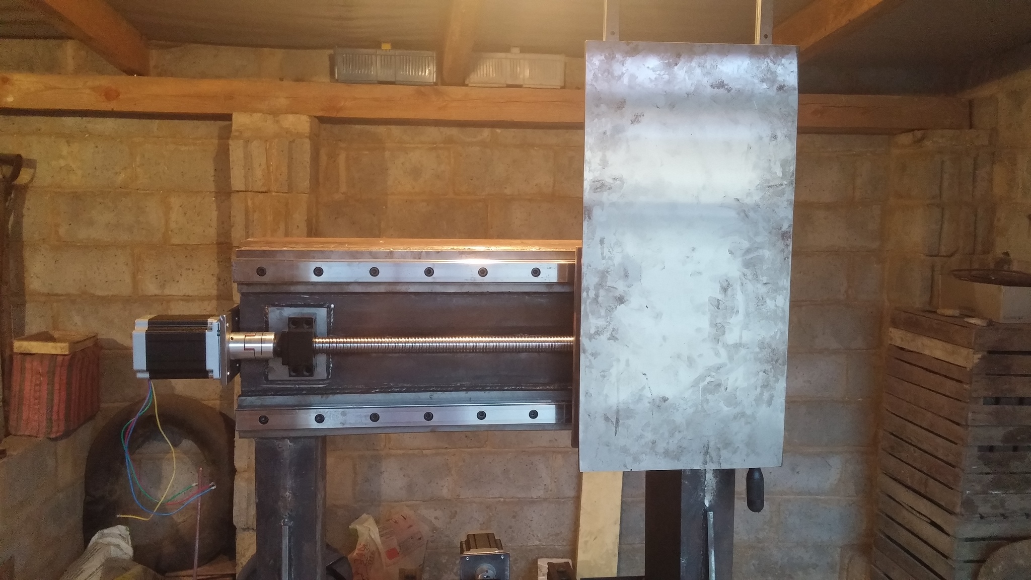

Czas na kolejną aktualizację. Rama zabetonowana. Wszystkie prowadnice przykręcone. Silniki osi X i Y zamocowane. Bloki łożyskujące jeszcze nie. W tym tygodniu powinno się udać dociąć i wyszlifować stół. Elementy szafy na swoim miejscu, tylko przesznurować. Na tą chwile konstrukcja waży około 950-1000kg.

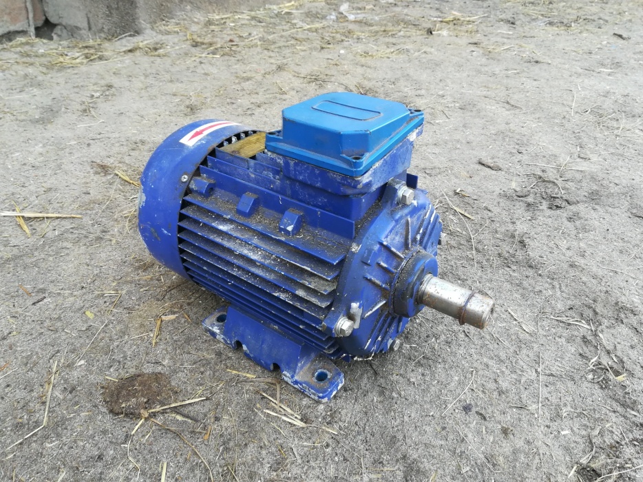

Silnik już mam:
- moc 2,2kW
- obroty 1400
- klasa izolacji F
- 9,2A przy połączeniu w trójkąt 3x230V
- 23kg
Napęd tego BT30 ma być właśnie na pasek HTD. Na kołach pasowych planuję delikatnie obniżyć obroty na frezie, tak o 10-15%. No i oczywiście falownik. Wstępnie trochę lipa z miejscem pod te koła, ale jakoś może wcisnę.

No takiej podstawy to jeszcze nie widziałem, pomysł niezły, ale rama powinna mieć jeszcze podłużny profil, beton się miejscowo wykruszy wskutek jakichs tam wibracji wzdłużnych. A bazy powinny być spawane odcinkowo a nie po całości. Wynalazek jakiś, bo generalnie jest nietechnologicznie. W alu pojdzie, przy dzierganiu stali wyjda mankamenty, a i nie od razu, po miesiącu intensywnej roboty. i masywne prowadnice tu nie pomogą, nie wiem czy pod spodem masz przyspawany jakis plaskownik chociaż, wzdlużnie, bo jesli tylko te bazy z gory, to z czasem podstawa będzie dązyć do banana, objawi sie to błędami obróbkowymi wysokości elementu obrabianego na skrajniach. Nawet jeśli całość jest odprężona.

Bazy mają przerwy na spawach w miejscu łączeń profili, widać to na załączniku. Te na bramie to spaw na całej długości. Na czym dokładnie polega tu problem? Konstrukcja może nietypowa, bo jak większość tutaj, zmieniła się podczas budowy tuż po etapie projektu. Wygląd końcowy jest podyktowany tym, co akurat było do wzięcia na okolicznym złomowisku... Założenia pierwotnie też były nieco inne. Teraz to chyba rozejrzałbym się nad gotowcem manualnym i przerobił go na cnc...
Co do pasków to gładkim bym nie ufał. Hałas w niczym mi nie będzie przeszkadzał.
