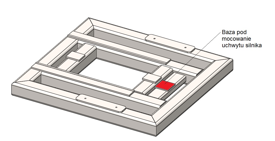

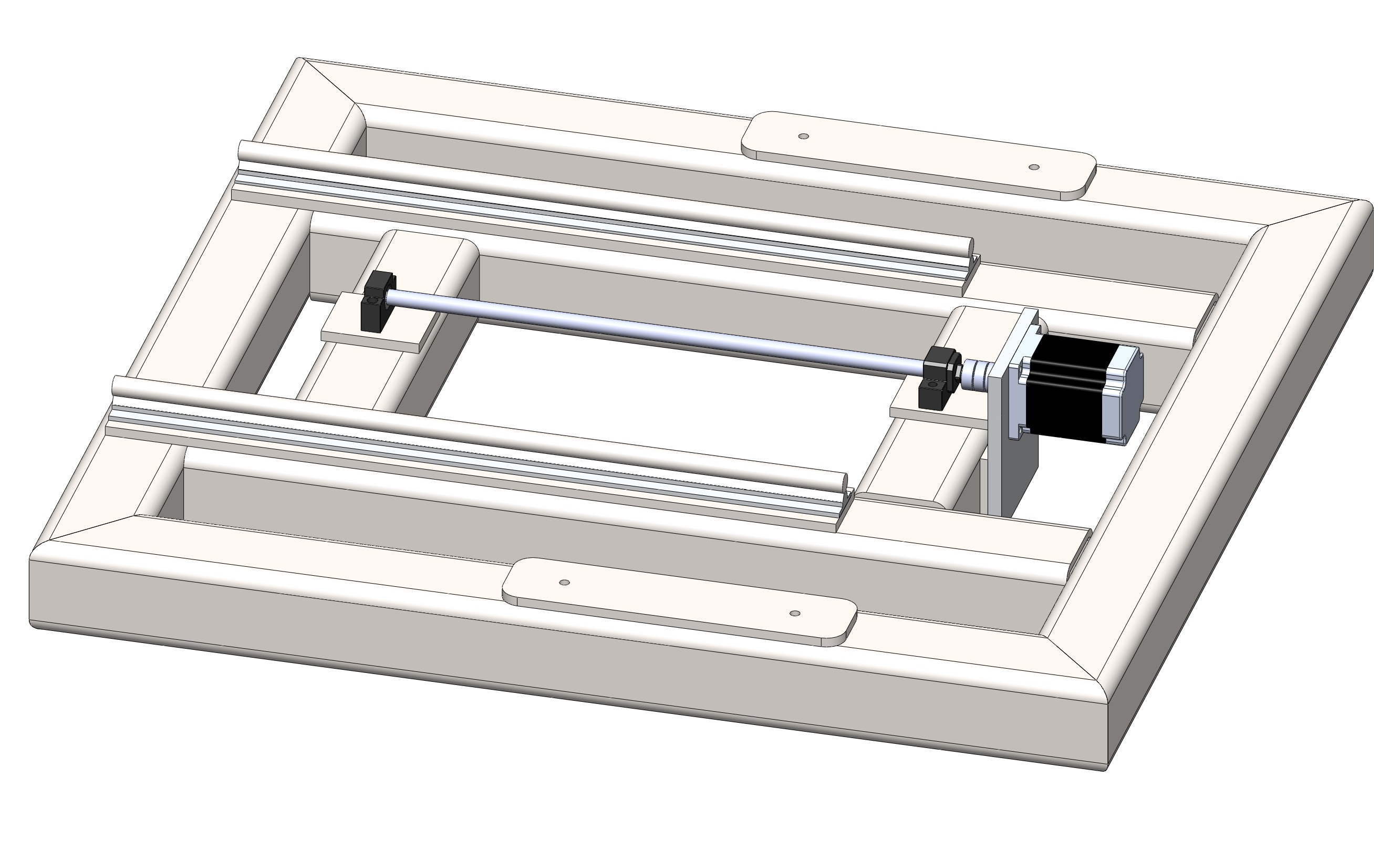

Jak rozwiązać mocowanie silnika Y do ramy? Początkowo myślałem on przygotowaniu pionowej powierzchni, przykręceniu do niej obrobionej płyty aluminiowej i do niej silnika:
Ale wydaj mi się, że takie rozwiązanie będzie kłopotliwe dla frezera.
Patrzyłem też na gotowe Mocowania Silnika na EBMiA , ale dedykowane do silnika 8Nm mocowanie NEMA34 MBA15-F z kołnierzem Φ 73mm ma mocowanie dla bloku łożyskującego FK15, a ja potrzebuję dla śruby 16-stki FK10.
Dajcie jakieś pomysły.
Dzięki
Jerzy

prosta sprawa, przecież możesz baze pod blok łozyskowy przedluzyc do tylnego profilu, a zamiast tej bachy od silnika to wytoczyć sobie taką kosteczkę na flansze silnika i ją przykręcic do bazy od góry tak jak ów blok łożyskowy

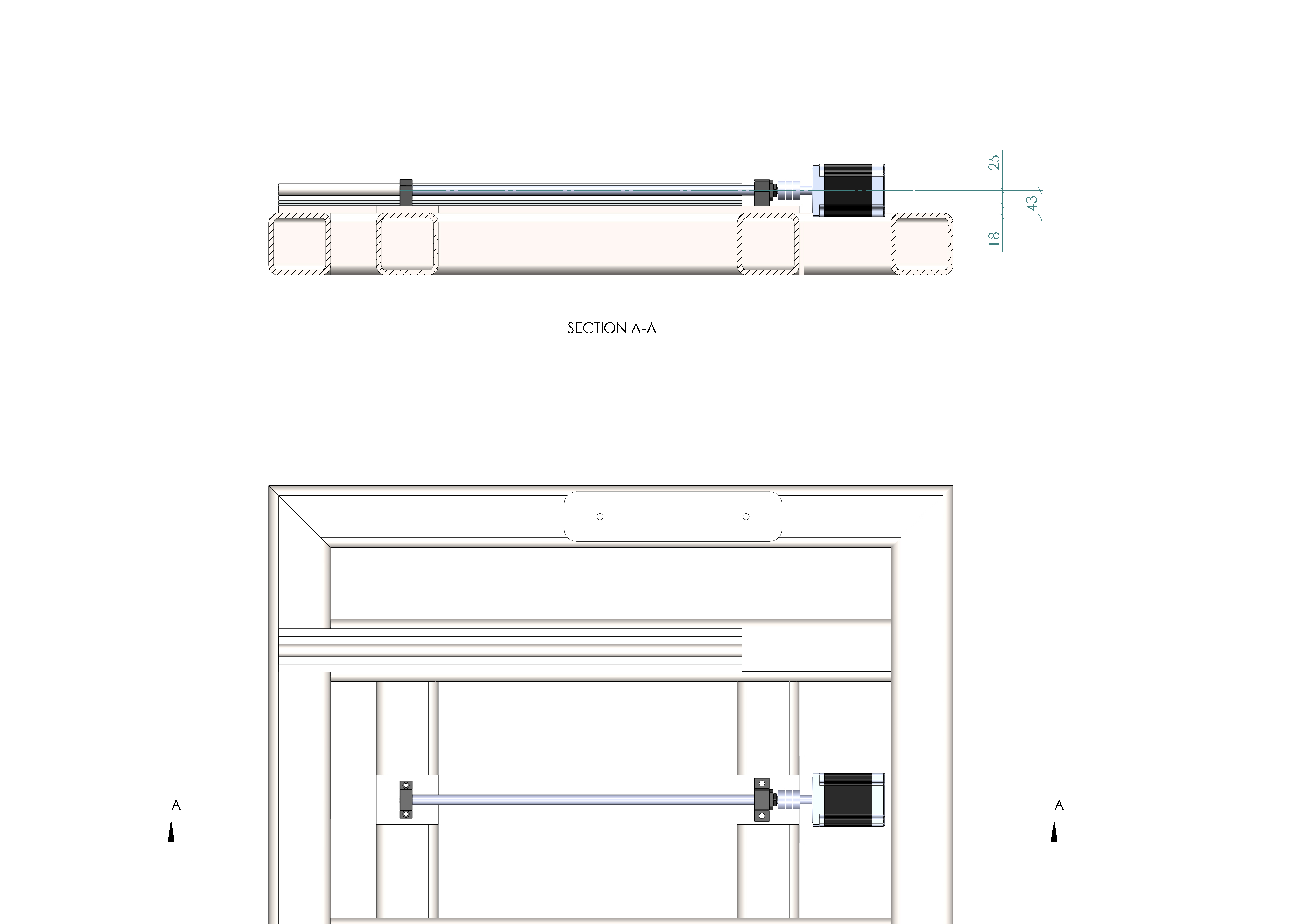

To by faktycznie mogło zadziałać, gdyby nie fakt, że dół silnika jest poniżej dołu bloku łożyskowego:

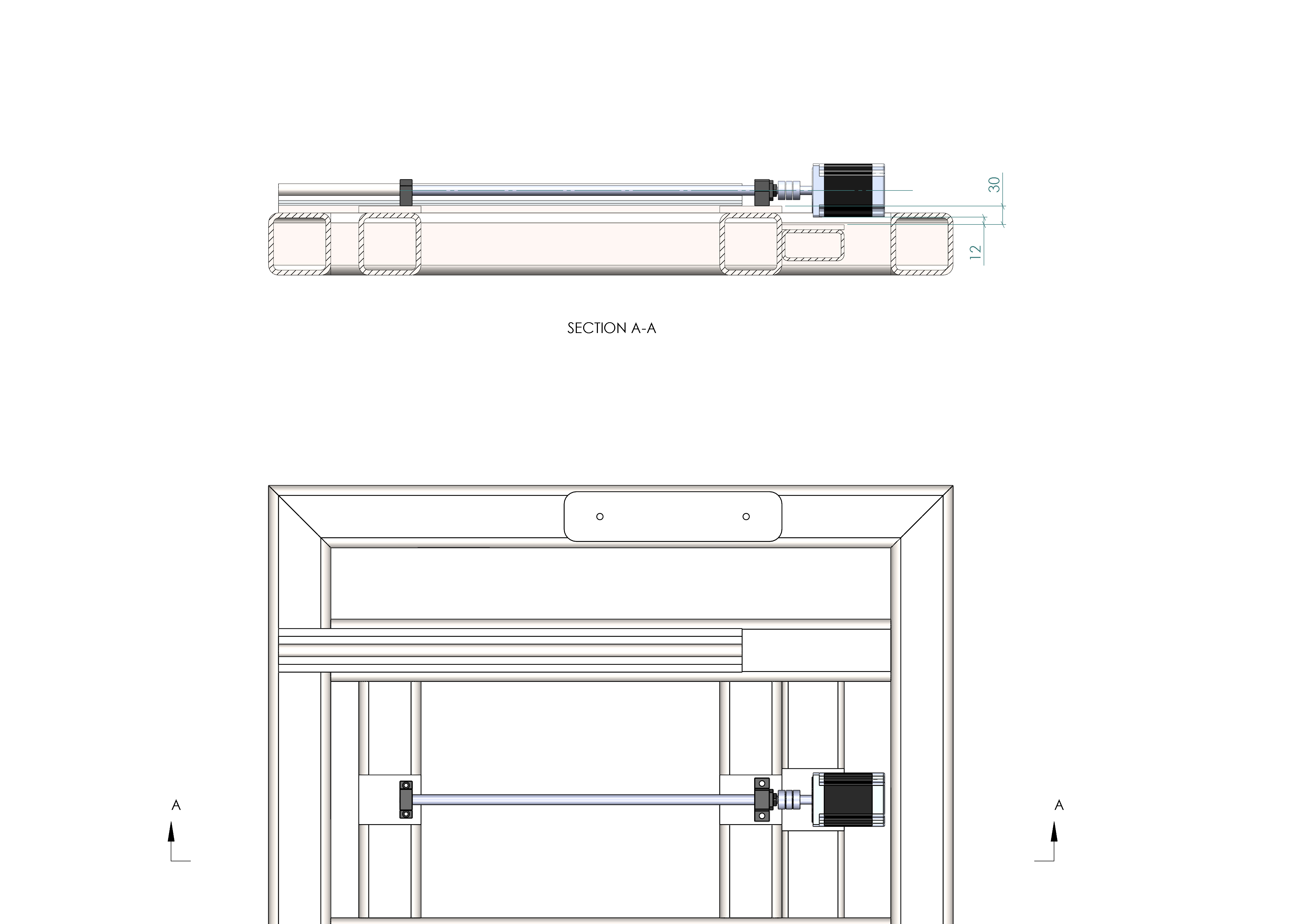

Chyba żeby wspawać profil poniżej i na nim zrobić bazę:
Wtedy może by zagrało:

ja bym kupil dluższą śrubę, co prawda w sprzedazy były tez takie sprzegła z dluga tuleją, silnik mozesz zamocowac z tyłu i nie musi byc w osi, bo w koncu wszystkie błedy montazu załatwia sprzęgło kłowe, na zasadzie po co sie pieprzyc

Ja bym się nie przejmował i zrobił tak jak pierwotnie założyłeś. Tej powierzchni na uchwyt silnika nie trzeba frezować. Jak silnik wyjdzie lekko przekoszony to skorygujesz to cieniutkimi podkładkami. Po co sobie utrudniać życie?
