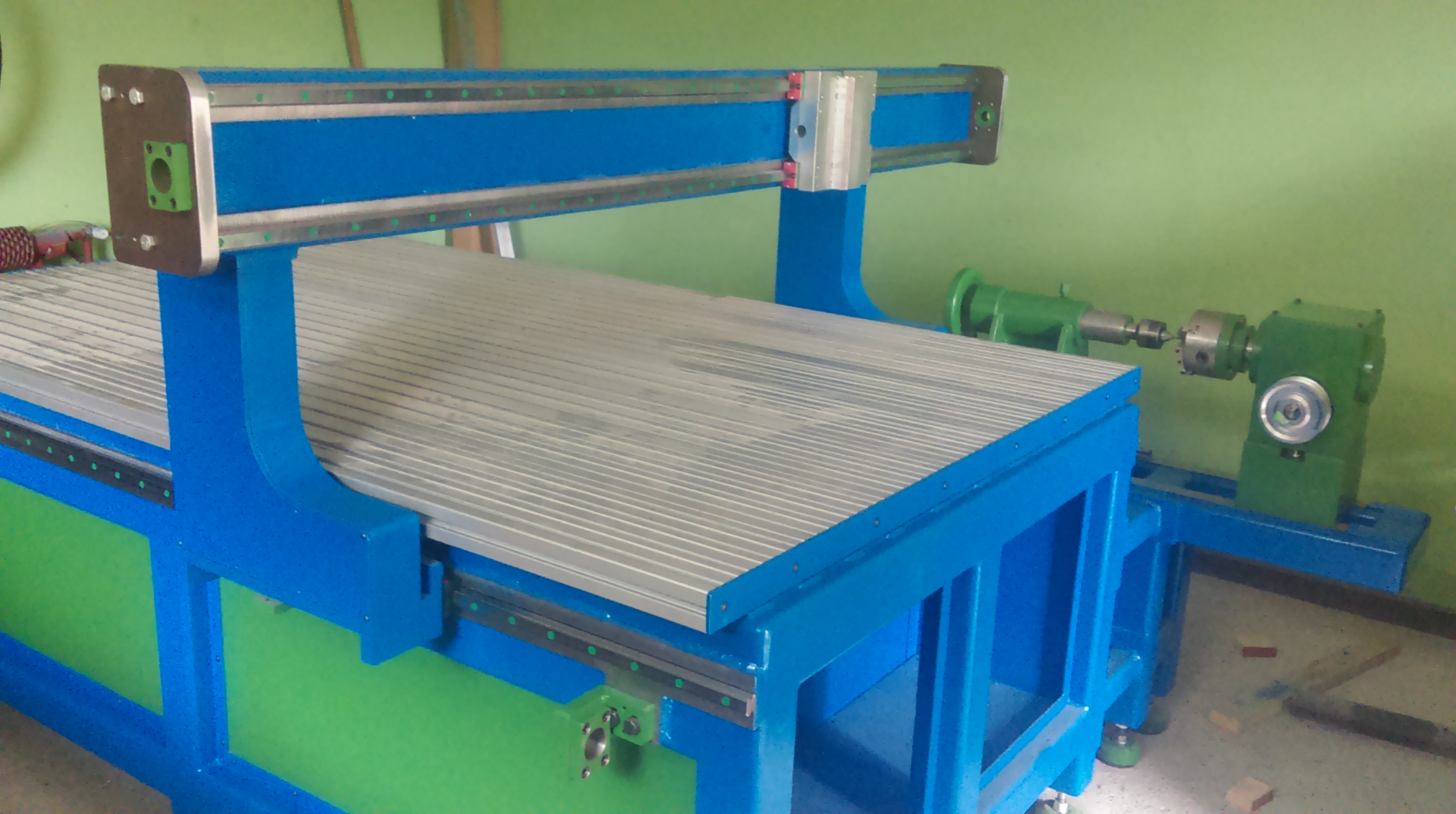

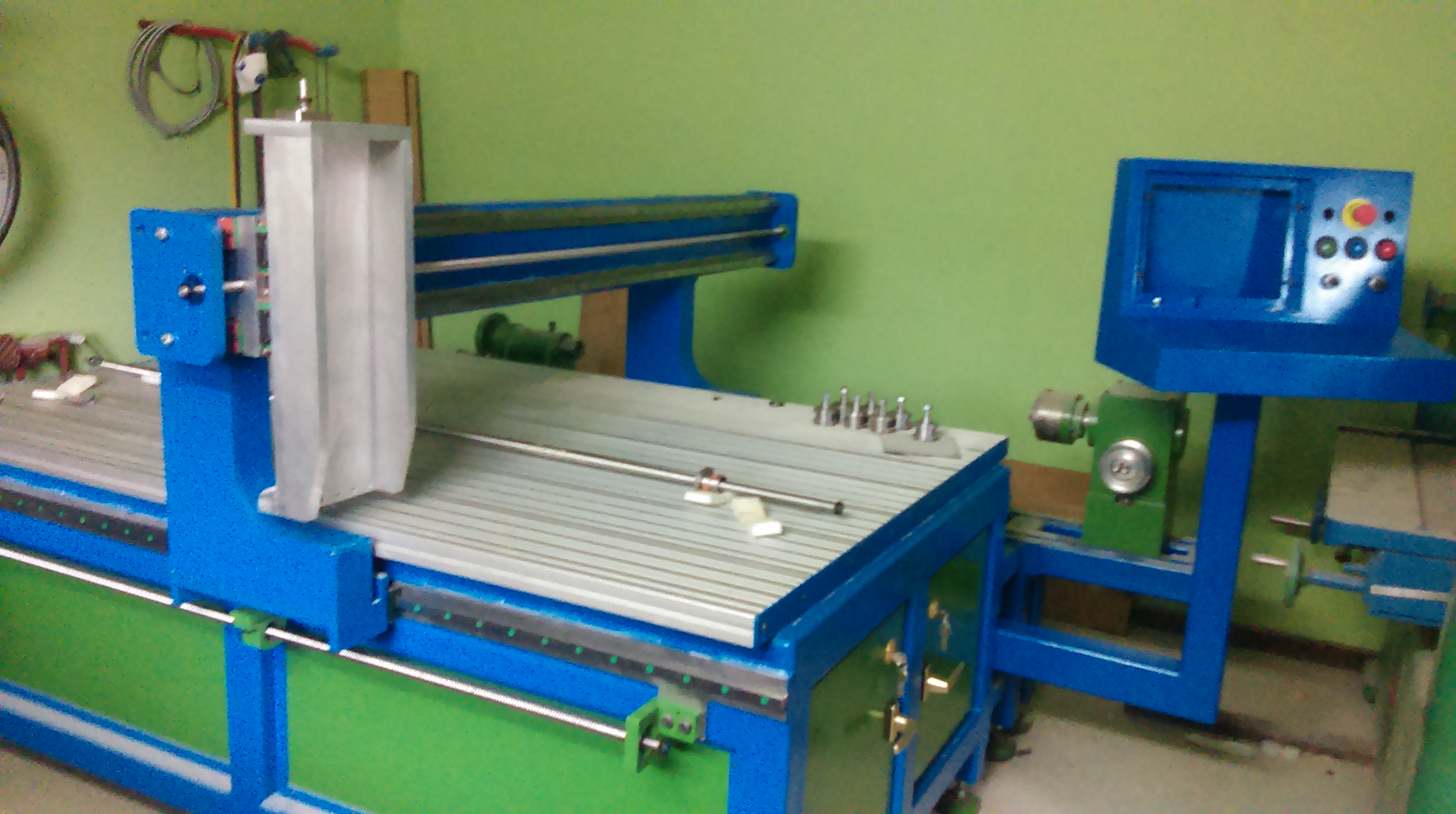

Zakupiłem od kolegi z forum serwa chińskie na 3 osie.750w (80) i 2x400w(60) z hamulcem na oś Z.Brakuje mi jeszcze na oś obrotową.Muszę zamówić jeszcze jedno serwo z Chin i mam tutaj dylemat.Rozmawiałem z miejscowym magikiem ,który z twierdził że serwo na osi Y 750w może być za słabe przy bramie o wadze 150kg.Nadmieniam, że napęd osi Y za pomocą 2 śrub (20x10) przełożenie przez pas zębaty HTD 1:3.Do wprowadzenia bramy w ruch potrzeba około 7kg mierzone wagą elektroniczną.O jakiej mocy serwo koledzy byście doradzili.
Co do prac nad frezarką jest przerwa(śruby czekają jeszcze na obróbkę )
Stan frezarki na dzisiejszy dzień.Pozdrawiam.

Fabryczne centrum do drewna SCM Tech 95 - brama jest napędzana przez 750 W serwo Yaskawa. W układzie jest jedna śruba, napędzana nakrętka z przełożeniem 1:3. Brama jest jak to w centrach tego typu prowadzona jednostronnie, waży pewnie z 300 kilo i nie ma problemu z pracą w warunkach produkcyjnych. Piszę o tym co obserwuję w praktyce.
Gratuluję jeszcze raz wykonania konstrukcji.

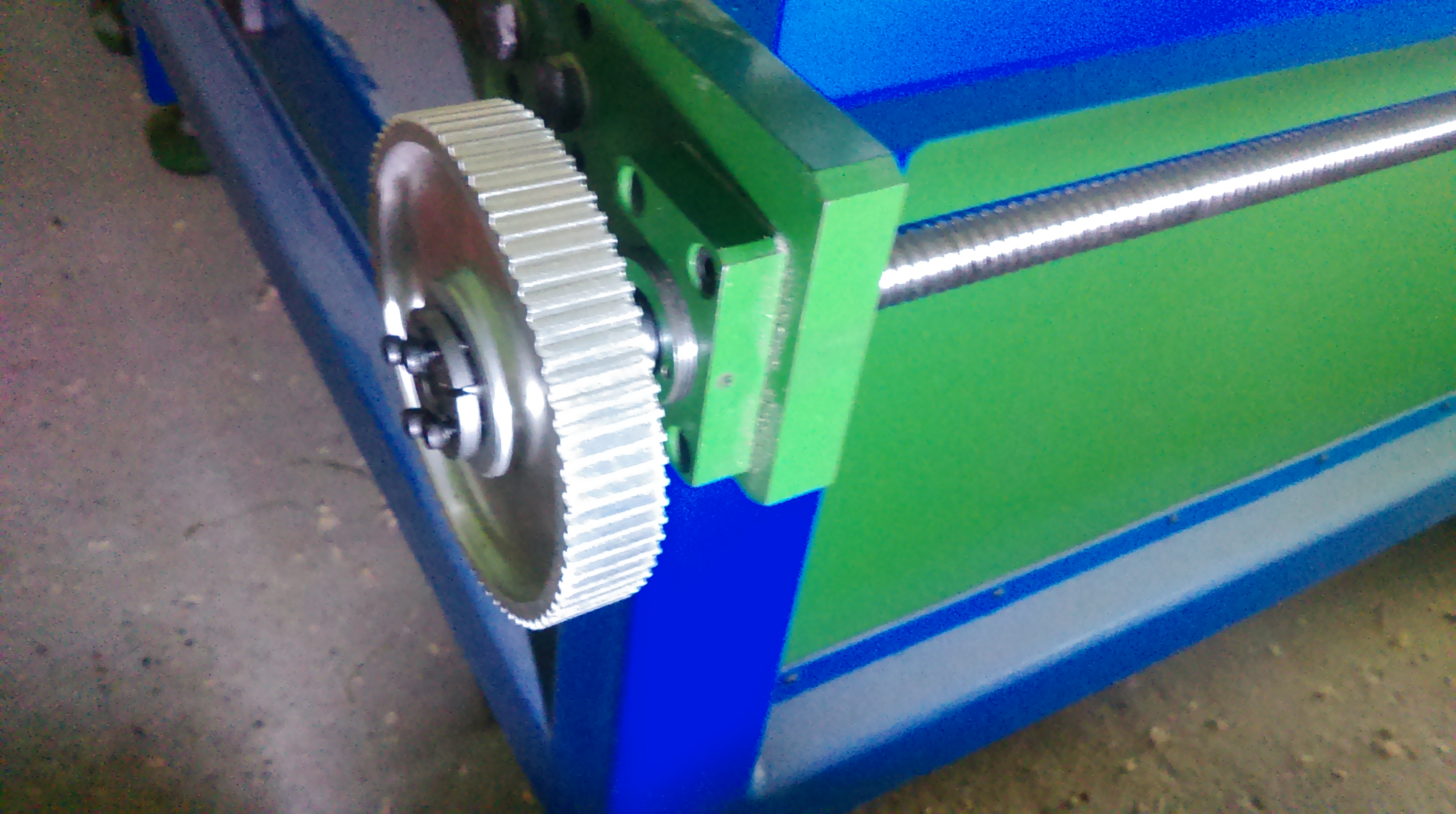

Będę montował śruby kulowe w frezarce.W osi Y i X śruby są długości 2m(20),z racji dł.śruby będą naciągane ale obrotowe, po 2 łożyska skośne po każdej stronie śruby.Chodzi mi o układ łożysk w obudowach.Może pytanie banalne,ale jak się zagłębimy to nie tak do końca.Z jednej strony naciągnąć śrubę z drugiej skasować luz wzdłużny.Mam pewną teorię montażu i prawdopodobnie dobrą ale wolałbym żeby wypowiedzieli się bardziej doświadczeni koledzy

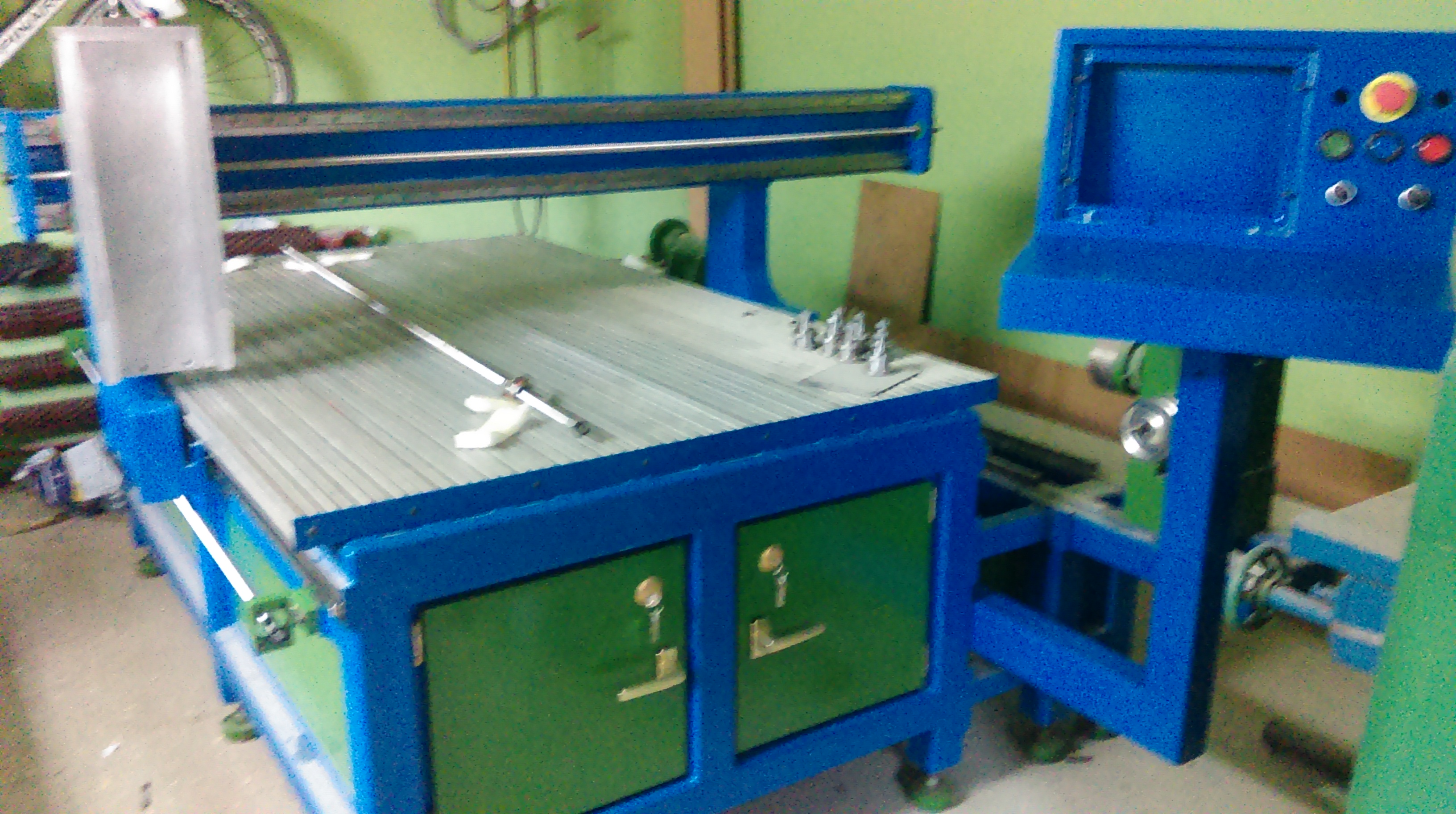

Tak .Płaskownik z 2 stron,dla lepszego wyglądu.

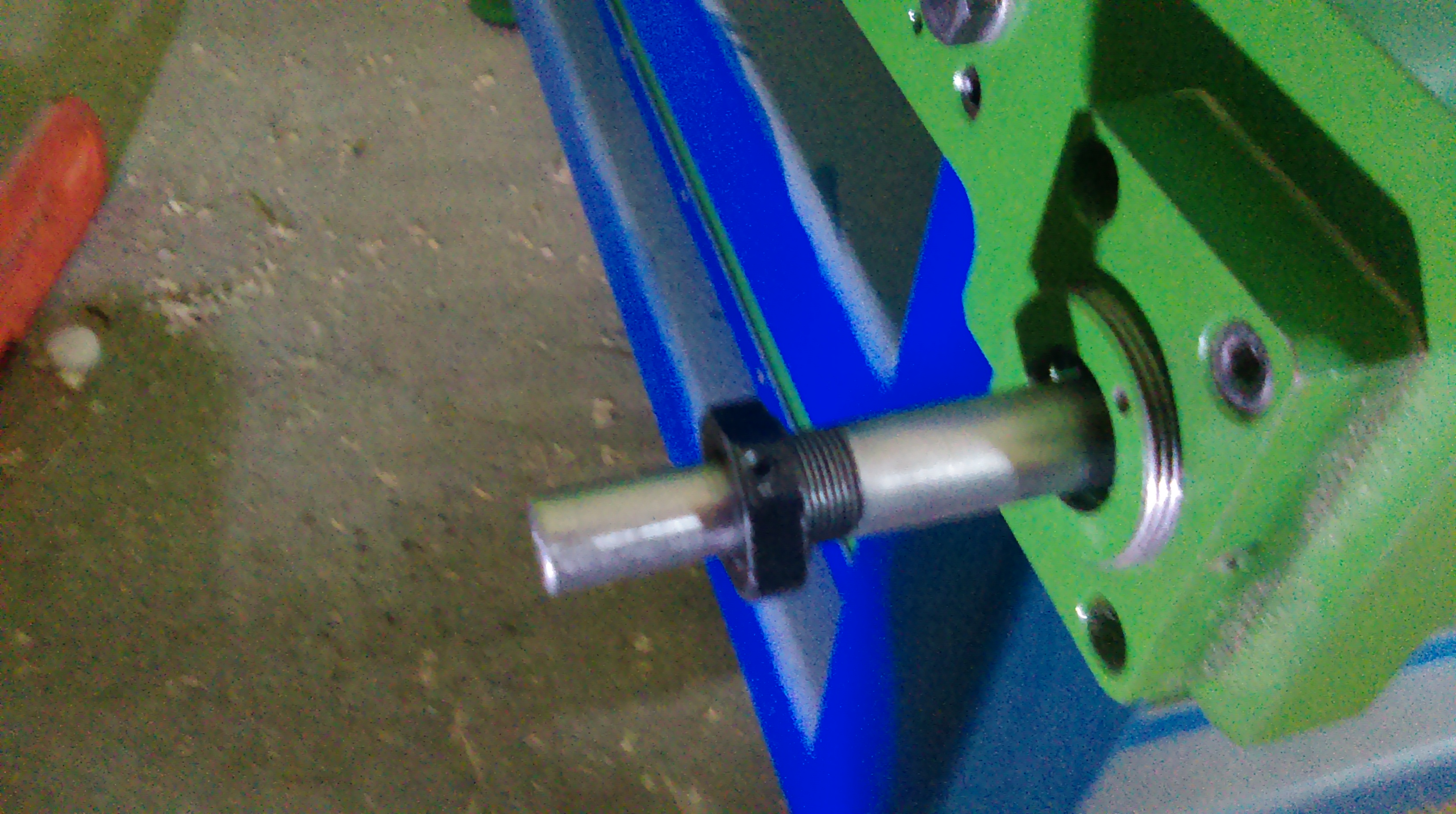

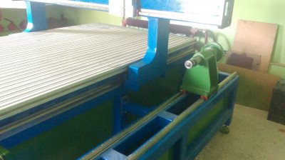

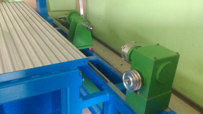

Więc tak.Śruby zamówiłem plus obróbka końcówek u Chińczyka,czas realizacji z dostawą to 10 dni.3 śruby ponad 2m i 1 śruba 650mm z nakrętkami.Z racji że pogoda u mnie pod psem,leje już czwarty tydzień to znalazło się trochę czasu by porobić coś przy maszynie.Śruby będą naciągane ,łożyskowane obustronnie po 2 łożyska skośne 40 stopni na stronę.Co do sposobu łożyskowania widzę to tak.Łożyska bieżniami oporowymi na zewnątrz,między pierścieniami wewnętrznymi podkładka dystansowa.Na śrubie nakrętka kontrująca do kasacji luzu pierścienia wewnętrznego,zaś w obudowie łożyska jest dekiel wkręcany do kasacji luzu pierścienia zewnętrznego łożyska.W obudowie łożyska od strony napędowej śruba będzie na stałe z drugiej strony zaś sruba będzie naciągana przez dwa łożyska skośne z możliwością przesuwu czopu śruby wzdłuż w razie zmian termicznych na wydłużenie.
Stan maszyny na obecną chwilę.

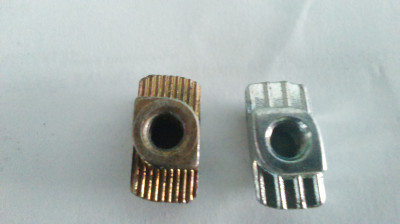

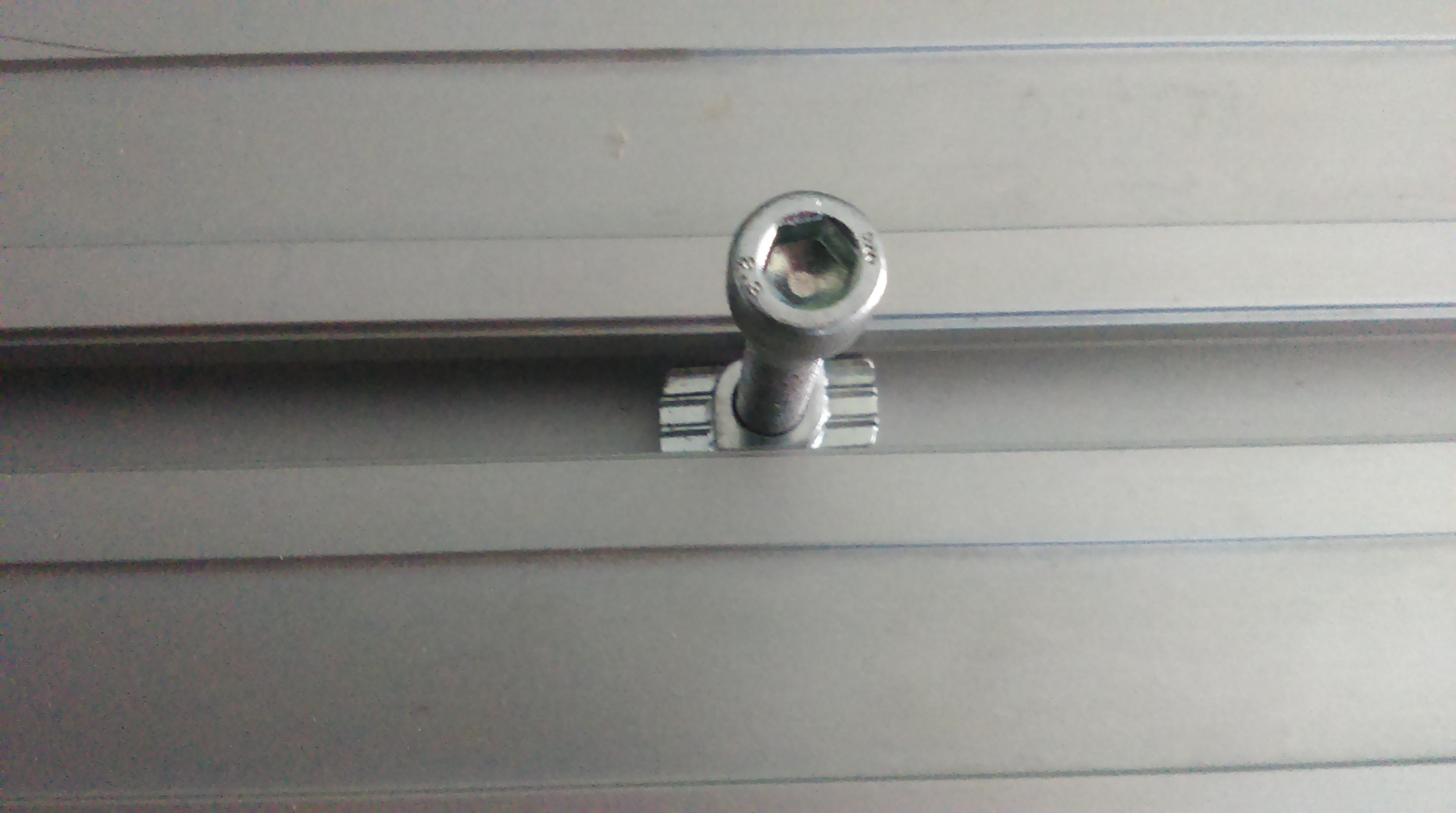

A jak będziesz wkładał śrubki montażowe? będziesz ten plaskownik zdejmował i przykrecał z powrotem?
przekombinowaleś coś z tą srubką, jak na sztywno to tylko tulejka mocowana skrajnie i czopy sruby pasujące do tej tulejki i gwint w osi śruby jakiś M10 czy M12 nawet.

Płaskownika nie trzeba odkręcać .Do profili są nakrętki młoteczkowe.bartuss1 pisze: ↑24 cze 2020, 09:48A jak będziesz wkładał śrubki montażowe? będziesz ten plaskownik zdejmował i przykrecał z powrotem?

U mnie śruba ma być ruchoma (obrotowa).Na sztywno to mi chodziło,że od strony napędowej śruba będzie miała skasowany luz na łożyskach skośnych.Z drugiej strony śruba będzie napinana przez łożyska skośne z możliwością przesuwu czopu śruby w wyniku zmian termicznych na wydłużenie.

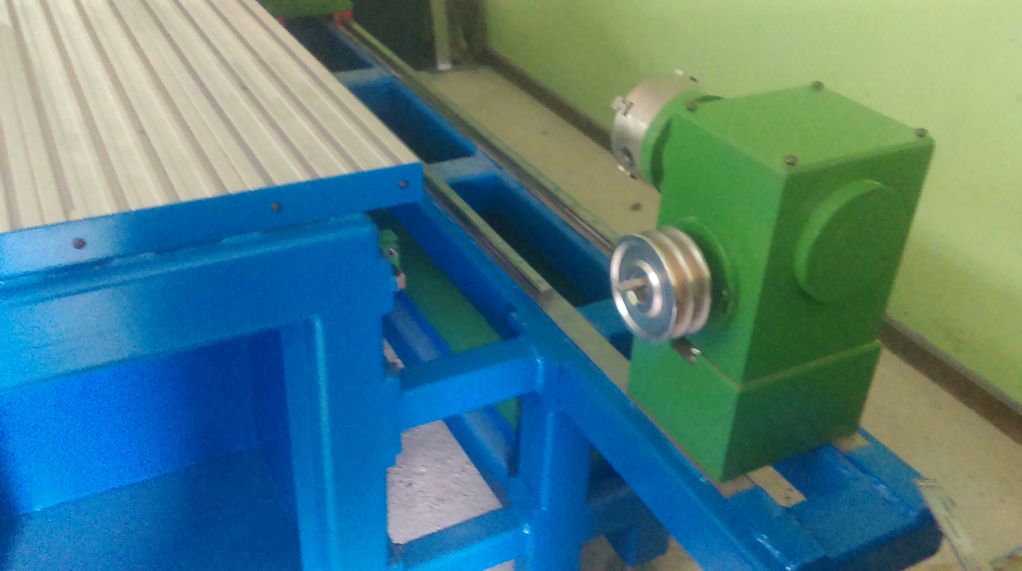

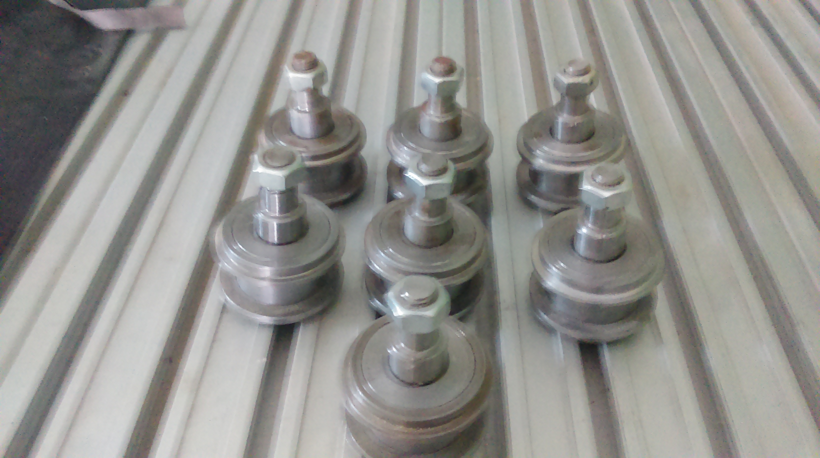

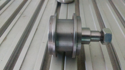

Porobiłem napinacze do pasa zębatego na tokarce do drewna.
