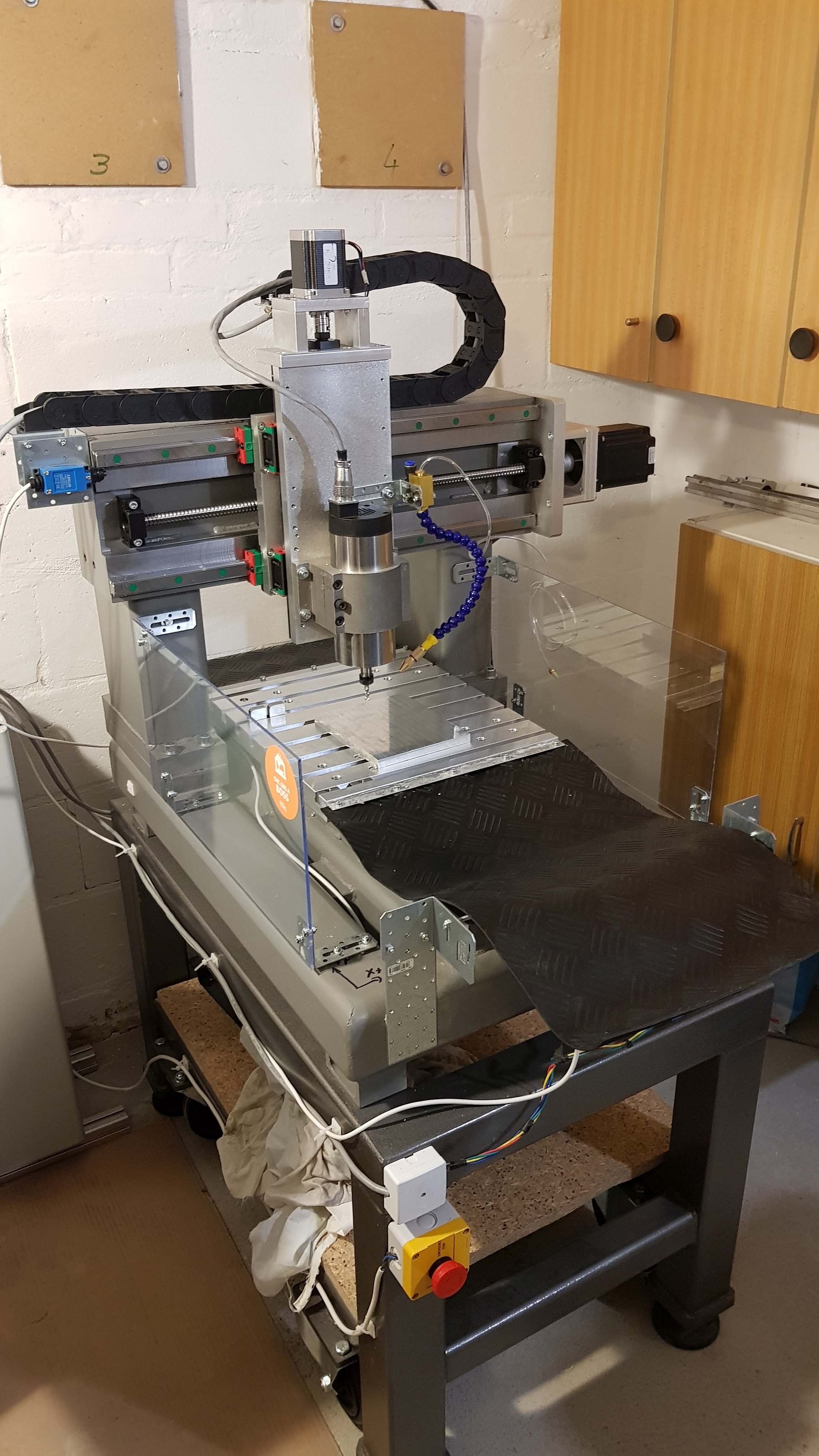

Na sprzedaż frezarka z przeznaczeniem do metali lekkich.
• Korpus spawany, odprężany termicznie, bazy pod szyny frezowane, profile 100x100x10 oraz 200x100x10 + wzmocnienia, waga około 250 kg. (wykonawca GAFMET),
• Stół roboczy aluminiowy T-eowy o polu 350x400 mm (grubość 30mm) z Pa13 (5083) odprężone (XPROJEKT),
• Szyny HIWIN HGR20 w osiach X i Y, HGR15 w osi Z,
• Wózki HGW20CC ZAH oraz HGW15CC ZAH (po 4 sztuki na oś),
• Śruby kulowe 16x5 w klasie C7 w osiach X i Y (WOBIT),
• Śruba kulowa 12x2 w osi Z,
• Silniki krokowe 8,5 Nm (34HS4802) w osiach X i Y,
• Silnik SM 57/76-2804A - 1.89Nm w osi Z,

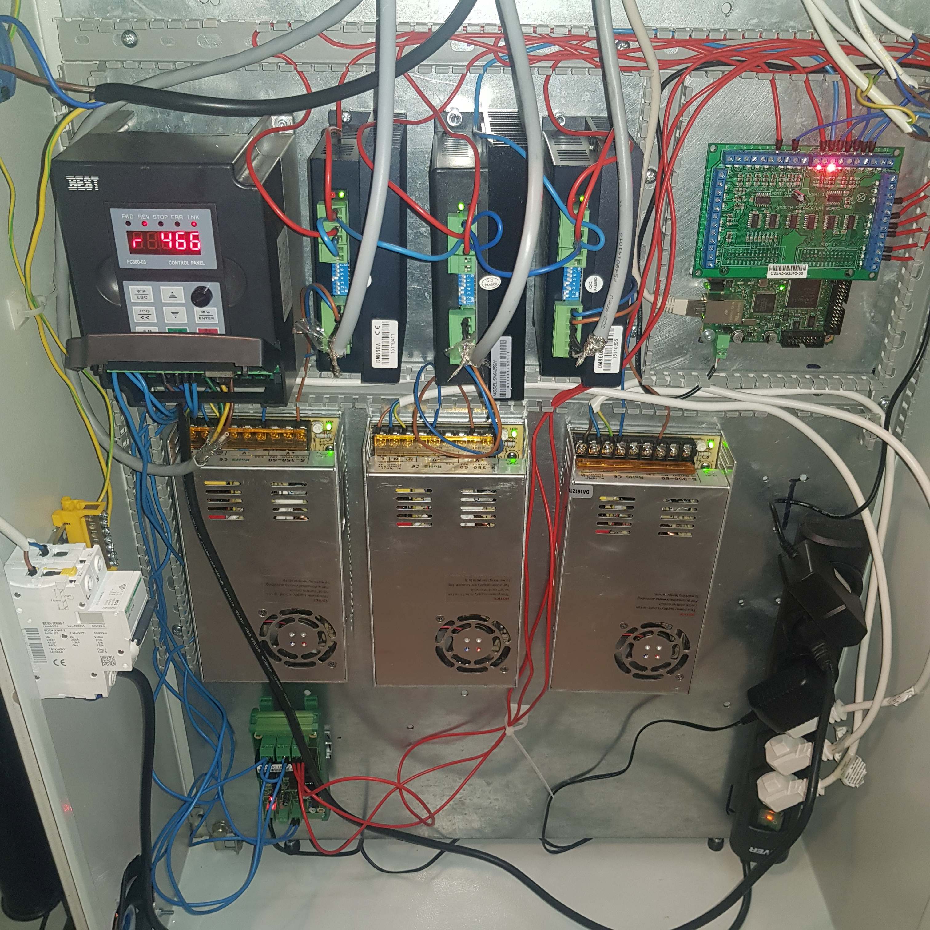

• Sterowniki silników DM860a (oś X i Y) oraz DM860h (oś Z),
• Zasilacze 350W – 3 szt.
• Wrzeciono 1,5 kW, 24000 obr./min. chłodzone powietrzem wraz z falownikiem BEST FC300,
• Sterowanie Ethernet Smoothstepper + płytka C25 do wpinania przewodów + płytka C41S PWM do sterowania wrzecionem (warp9tech, cnc4pc),
• Zestaw do mgły olejowej,
• Czujnik wysokości narzędzia,
• Rama pod korpus z profili 80x80x5 oraz 60x60x5 spawana, na stopach poziomujących oraz kołach transportowych.
Całkowite pole robocze 400x350x150 mm. Waga całości około 400kg. Obecnie współpracuje z programem MACH4. Cena 20000 brutto. Obrazek
