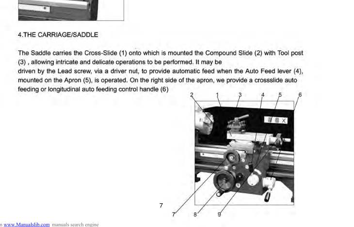

Nie dokończyłem bo coś uciekło, chodzi o mechaniczny posuw podłużny i poprzeczny załączany dźwignią 6
Moim zdaniem ze względu na tokarkę to jedna z lepszych propozycji w tej klasie, a po udoskonaleniu frezarki może być cacuszkiem do prac amatorskich..
DTR samej tokarki SC4
http://www.axminster.co.uk/media/downlo ... manual.pdf
DTR kombajnu (pdf do ściągnięcia)
https://data2.manualslib.com/pdf3/54/53 ... ake=binary
suplement do pdf
http://www.fenichel.net/pages/Indoor_Ac ... Manual.pdf

Ile taka maszyna ze prowadzeniem może kosztować ?... nie łapie się w tym alibiabie (tam chyba trzeba hurtowo kupować czy jak?)
ile sama tokarka?
Maszyna faktyczne wygląda obiecująco i zapewne też działa patrząc po filmach tylko czy acidos będzie zadowolony - maszyna ma iść na CNC
tak więc wspomniane atuty typu auto posuw czy wymyślny wrzeciennik przestają nimi być (no chyba że da się wykorzystać enkoder i falownik ale tego nie wiemy) do sterowania z PC
jednak najgorsza wada jaka dostrzegam to łoże - zwykle w hybrydach łoże jest frezarskie a tu poszli na łatwiznę zostawili z tokarki i dodali patyk który ma być frezarką który do prac kolegi i tak trzeba będzie przerobić tak że łatwiej i zgaduję że taniej byłoby do zwykłej tokarki dorobić nową.
Jestem jeszcze ciekaw tej ceny bo od tego tez sporo zależy
ile sama tokarka?

M6 1800 x 4,2 = ok. 7500zł do tego jeszcze przeróbka na CNC to ponad 10k a i tak to nadal będzie łoże tokarskie a nie frezarskie z patyczkowatą kolumna i wolnoobrotowym wrzecionkiem. Przy takich funduszach na używanych częściach możesz zrobić coś lepszego.
Proponuje na spokojnie jeszcze raz przemyśleć i brać pod uwagę raczej aspekty techniczne niż wygląd np. Proxxon jest śliczny i penie nie jeden patrząc na to jak sobie skrobie alu ma ochotę mieć go na biurku (do czasu aż nie zasmakuje upierdliwości kontrolowania wymiaru i czasu obróbki)
Zwłaszcza że chcesz maszynę pod konkretne roboty oraz warunki lokalowe a także i tak planowałeś przeróbkę na CNC co i tak wiązało by się z licznymi modyfikacjami mechanicznymi bo np. śrub nie wpasujesz w miejsce trapezowych tylko trzeba robić na nowo.
