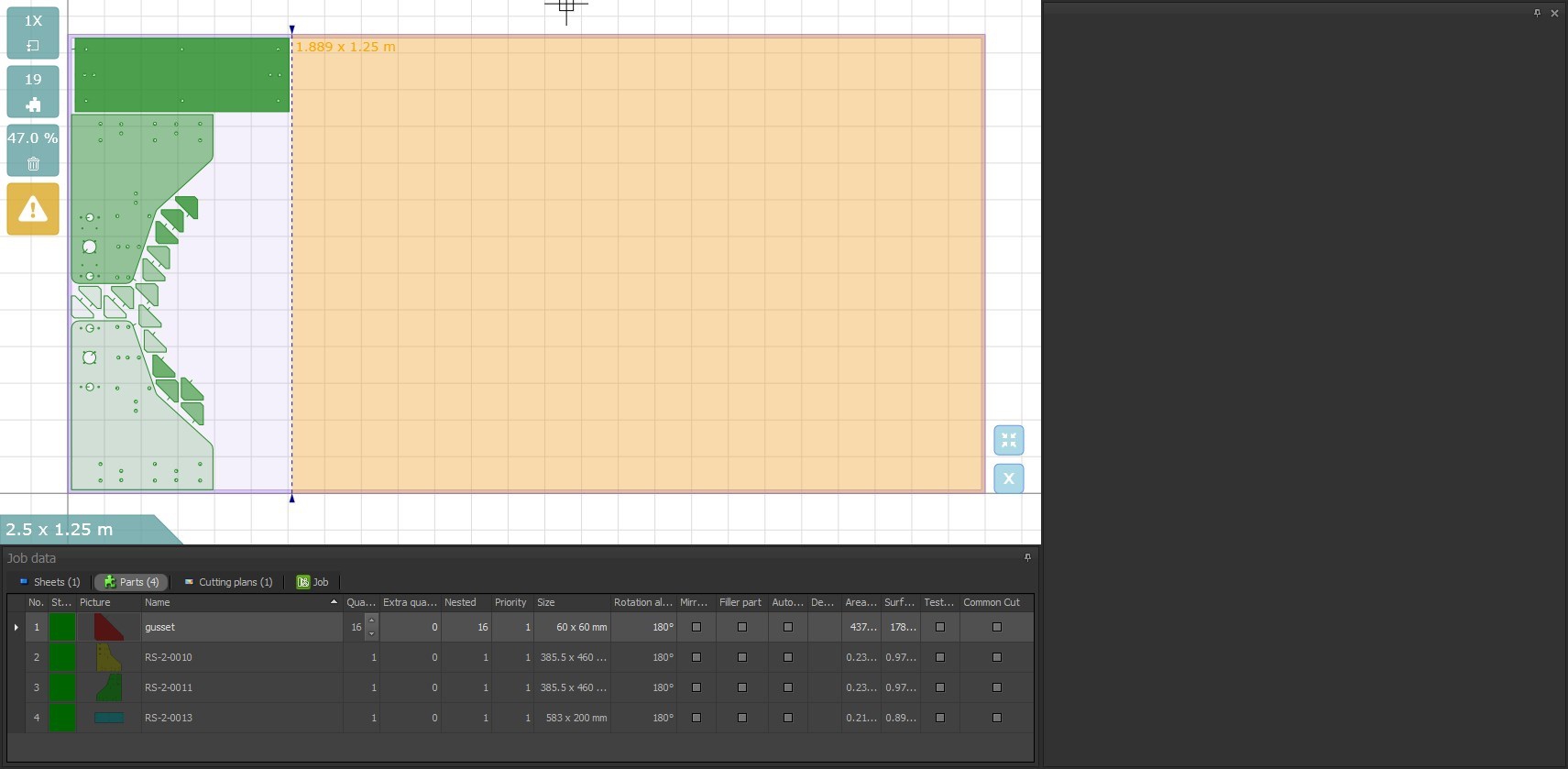

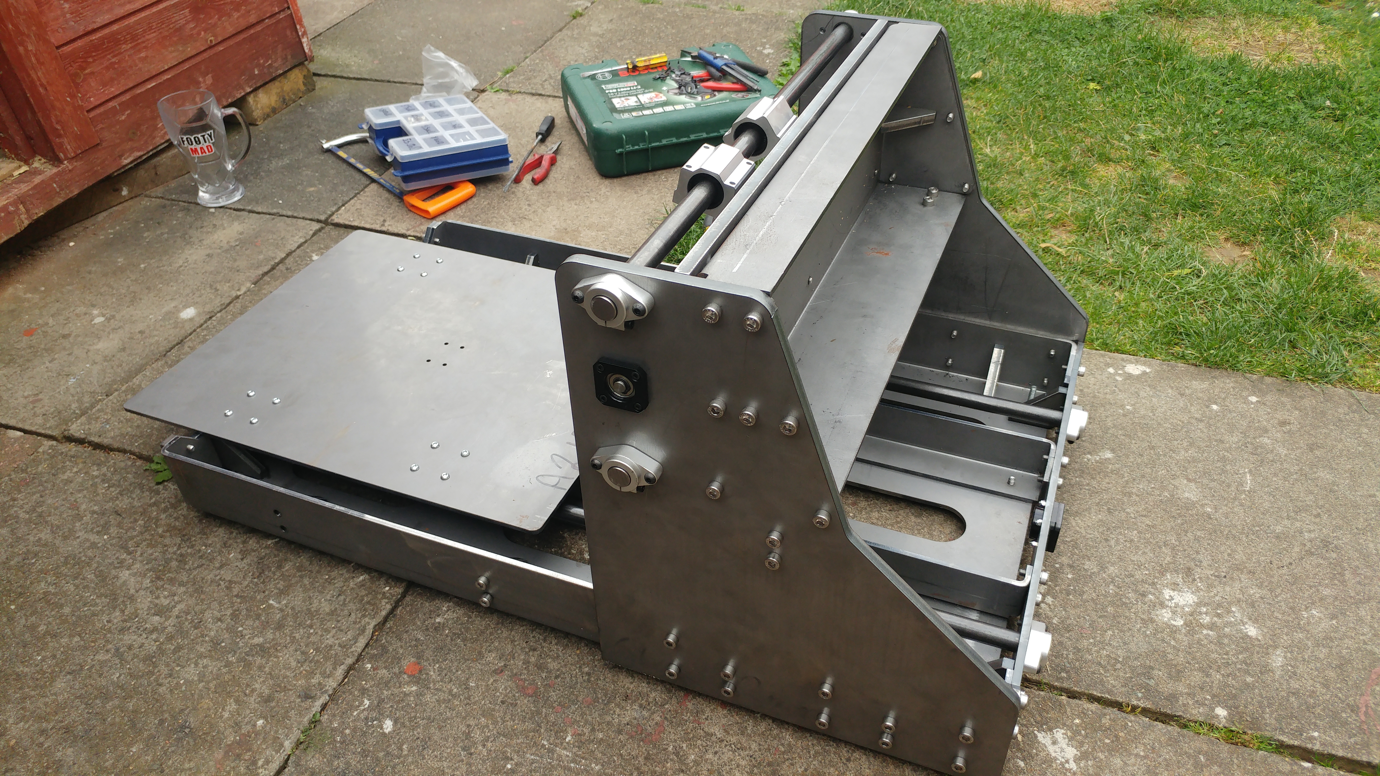

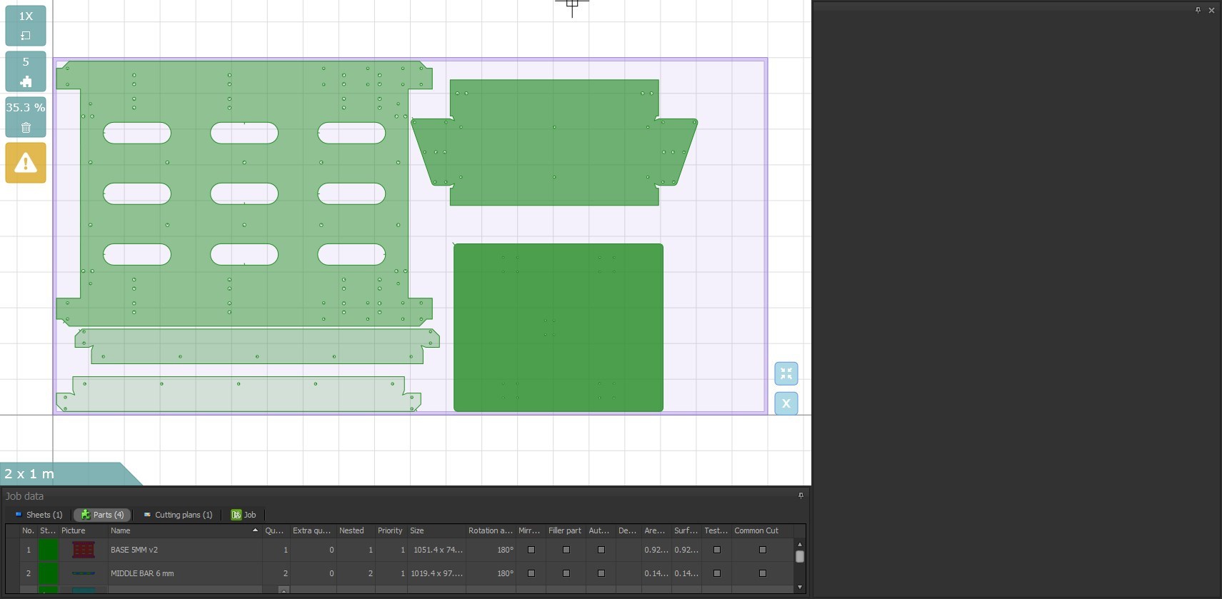

Jako, ze mielismy z kolega Nike_bytom kilka pytan odnosnie ilosci materialow i czasow palenia to zrobie tu maly updejt
screenshoty pokazuja nesting blach 6mm i 12mm blachy 8mm na przod i tyl podstawy to wlasciwie 2 cienkie paski
Czasy palenia to odpowiednio 17 minut dla 6mm i 25 dla 12mm (podane dla 2kw fiber na mocniejszej maszynie bedzie szybciej )
Musze dodac, ze po paleniu blachy nie byly idealnie proste i puszczalem je na walcy, no i oczywiscie giecie na prasie krawedziowej tez nam niejako blachy prostuje
Co do szacowanych kosztow to powinno sie zamknac w 3-4k ( oby :smile: ) ale cala rame wlacznie z walkami mamy za friko w ramach wsparcia z firmy
Nie jestem pewien czy widac to na zdjeciach ale po poskrecaniu wyszlo naprawde prosto i baaardzo sztywno. Najslabszym punktem sa oczywiscie wiszace walki, ale o tym bedziemy myslec po uruchomieniu calosci bo jak juz pisal Nike_bytom nie ma problemu z dopaleniem kilku nowych blach

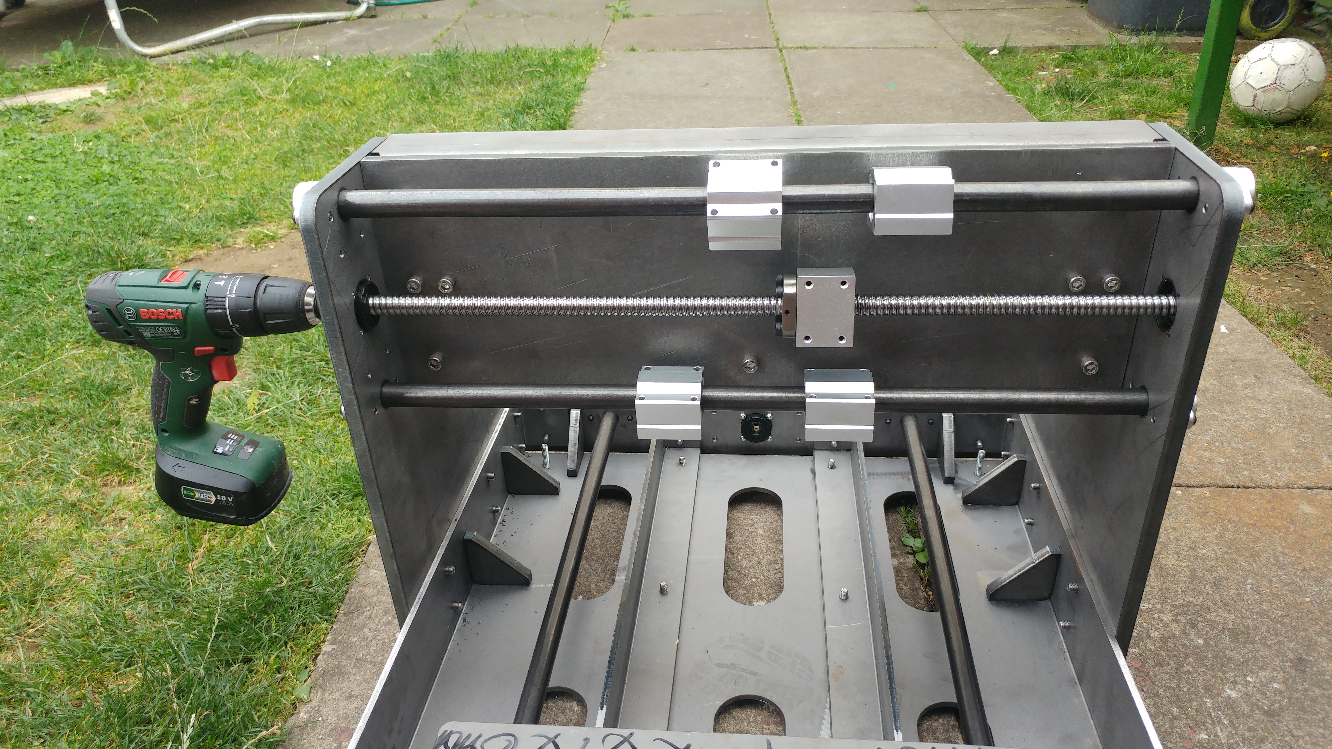

Mały update
Przyszła śruba do iksa i łożyska więc skręcamy....

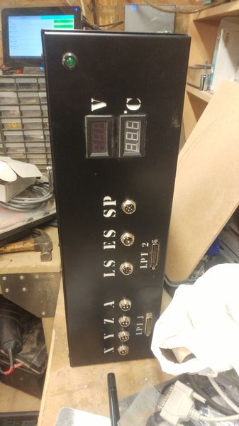

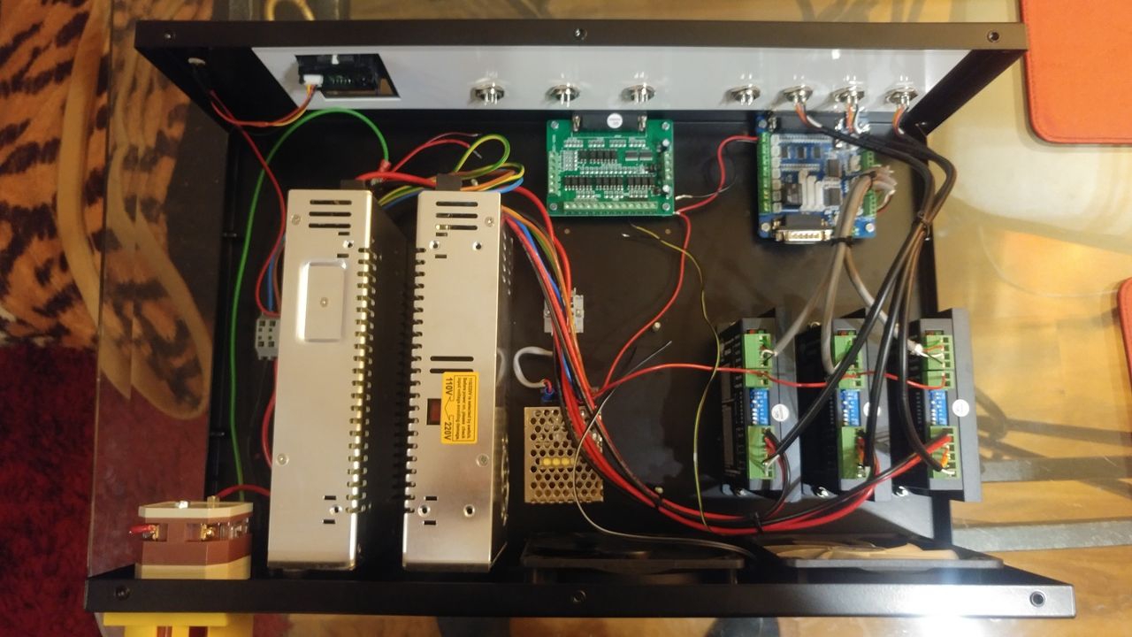

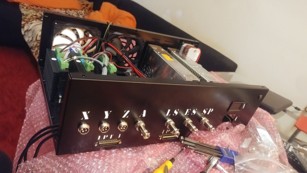

Post napisał: nike_bytom » 29 wrz 2016, 22:18
Witam po krotkiej przerwie.
Taki maly update 'ze co sie dzieje'

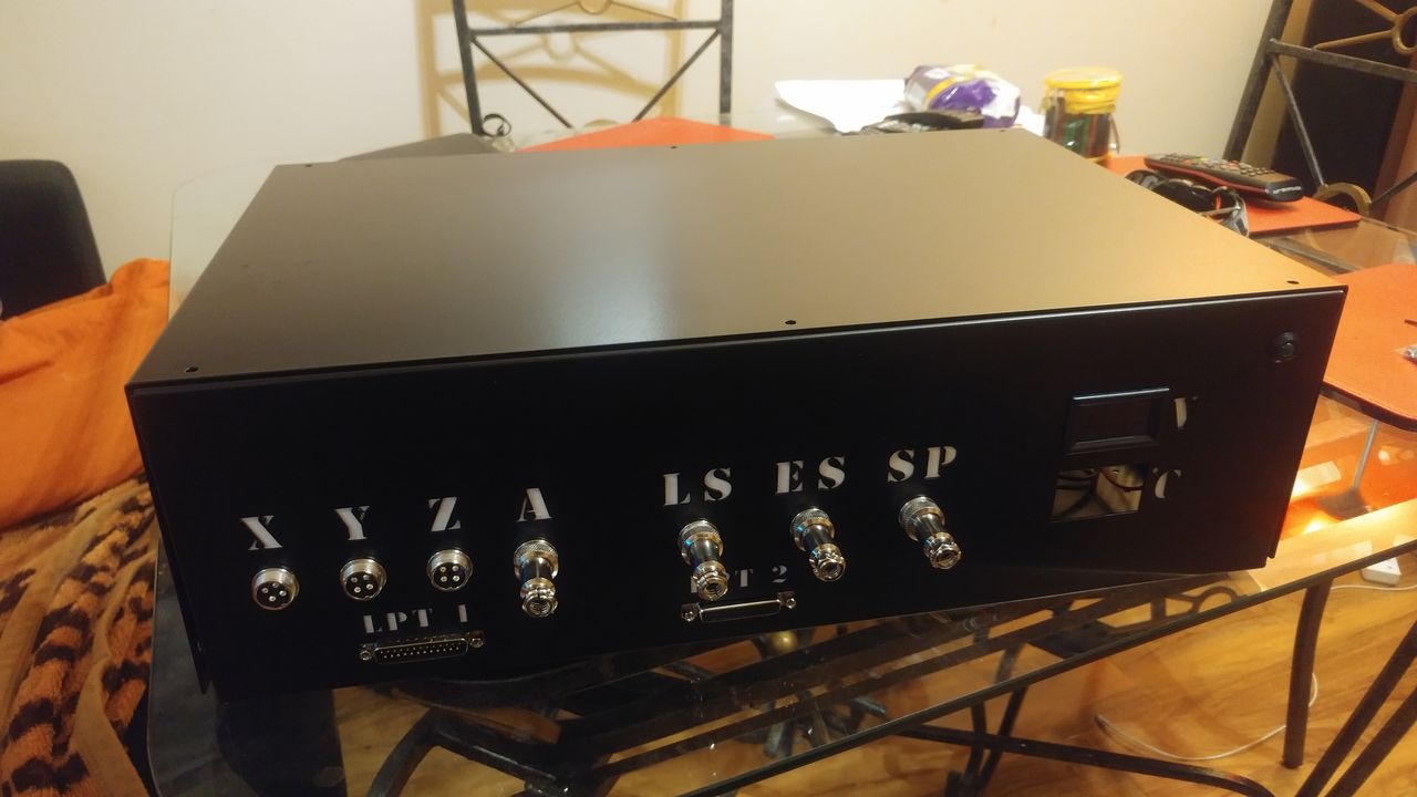

Sa juz silniki zasilacze elektronika:)
Wszystko weszlo ladnie do tej skrzyneczki:
w drodze chinczyk i vfd
nastepnie zabierzemy sie za stol i jego planowanie

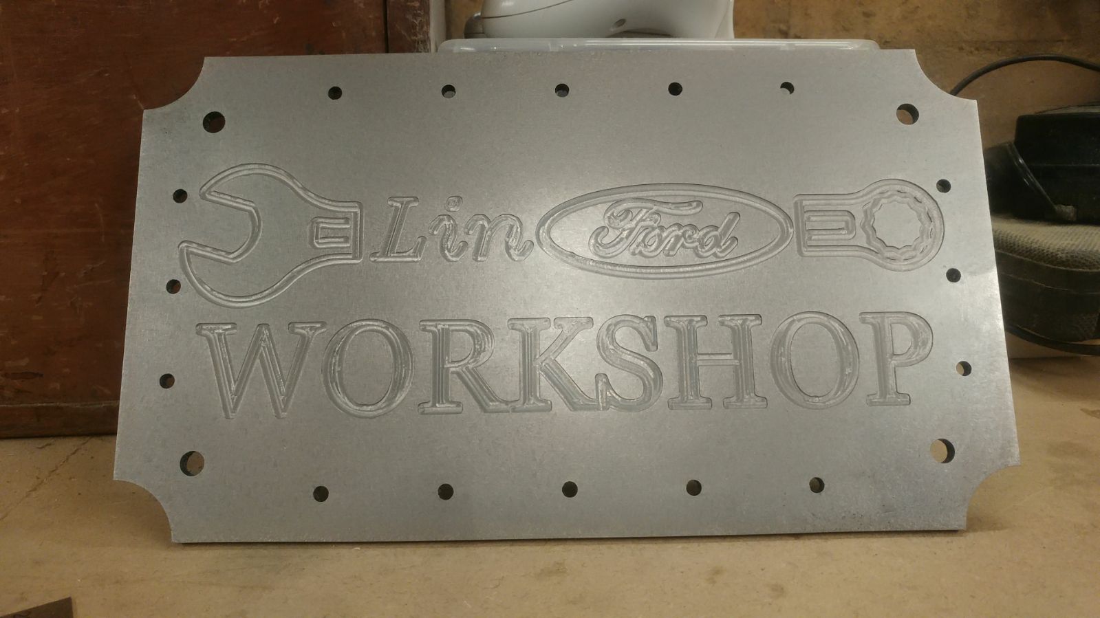

Kilka testowych filmikow z pierwszych testow :)
Nie smaic sie ale to tylko frez dla hobbistow :) ale jakos mu idzie engraving w ali ...pewnie dlugo nie pociagnie
Pozdrawiam:)

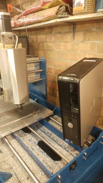

Post napisał: nike_bytom » 10 lut 2018, 19:52

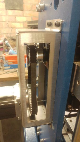

Taki maly updejt, maszyna dostala SBr20, zostala pomalowana, i zespawana :)
jest sztywniej z aluminium nie ma problemu, takze wstawilem nowa karte PCI LPT ktora ma wyjscia na dwa porty rownloegle i co dziwo pc wyrabia 100khz na tym setupie -
mach3-lpt
Obrazek Obrazek Obrazek Obrazek Obrazek Obrazek )

Post napisał: bartuss1 » 11 lut 2018, 19:51
100 khz na lpt? niemozliwe, max 25 khz, reszta to złudy. Zrób w machu test drive.
A właśnie, karta na pci wystepuje jako port lpt czy jako dodatkowe urządzenie, np karta wielofunkcyjna z jakims tam adresem?
My mamy ostatnio cyrk z tym, bo maszynka ma wykonać zaledwie 30 linii g kodu - chyba 5 łuków i 3 proste i raz robi poczatek raz nie, dowolnie sobie skraca proste itd i cholera wie o co biega.
Wstepnie zakładam ze to wina kompa którego system x64 został przeinstalniety do xp x32 bit. No ale żeby sprawdzić to teraz organoleptycznie, musze jechac z innym kompem 250 km na wycieczke. Więc stąd pytanie, nie ma żadnych problemów z interpolacją?
nike_bytom
Posty w temacie: 13
Posty: 34
Rejestracja: 10 lip 2013, 19:02
Lokalizacja: Luton - UK
Re: Frezarka CNC Skręcana 'MaRaf'
#19
Post napisał: nike_bytom » 11 lut 2018, 20:10
No wlasnie robilem test w machu i szlo na maxa 100khz tez bylem w szkou, nastepnym razem jak bede w garazu zrobie filmik z testu.... karta to pci ktora ma dwa wyjscia lpt.
Link http://www.ebay.co.uk/itm/2-Port-Low-Pr ... 2749.l2649
Port lpt na plycie glownej jest wylaczony w biosie, uzywam tylko karty na pci i dwoch portow lpt (mam dwa boby) - ustawiasz tylko adresy w machu do danego port lpt z karty
Dziajs troszke sie bawilem i ustawione na 100khz i wszystko dziala bez problemu, engraving w stali
