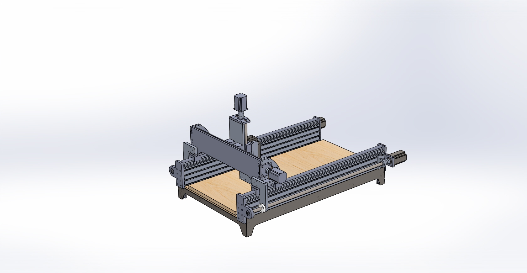

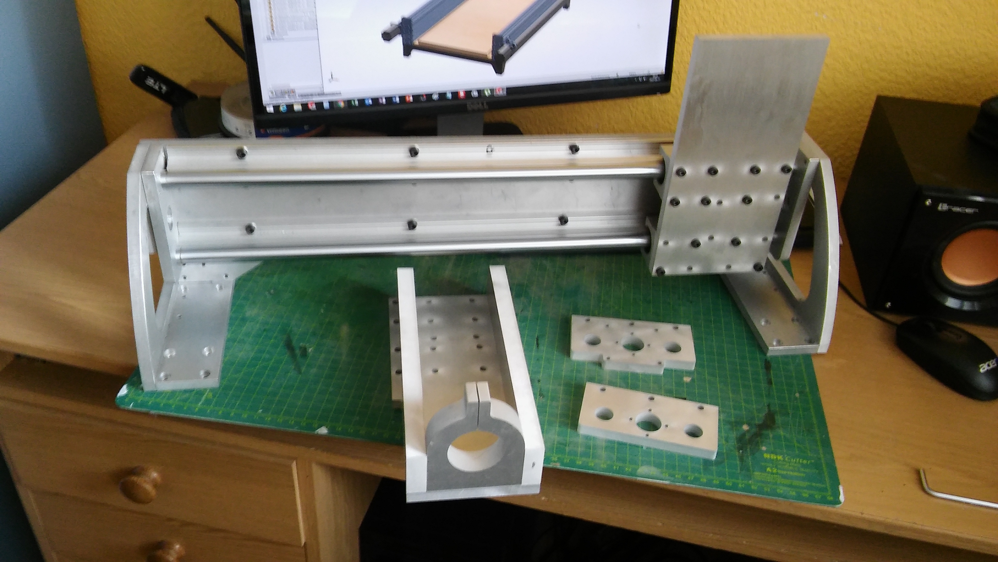

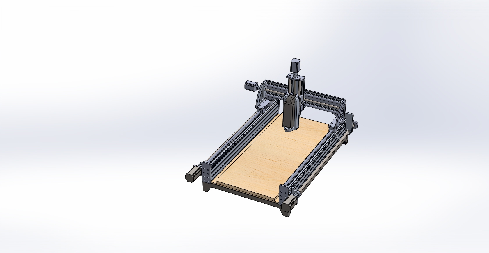

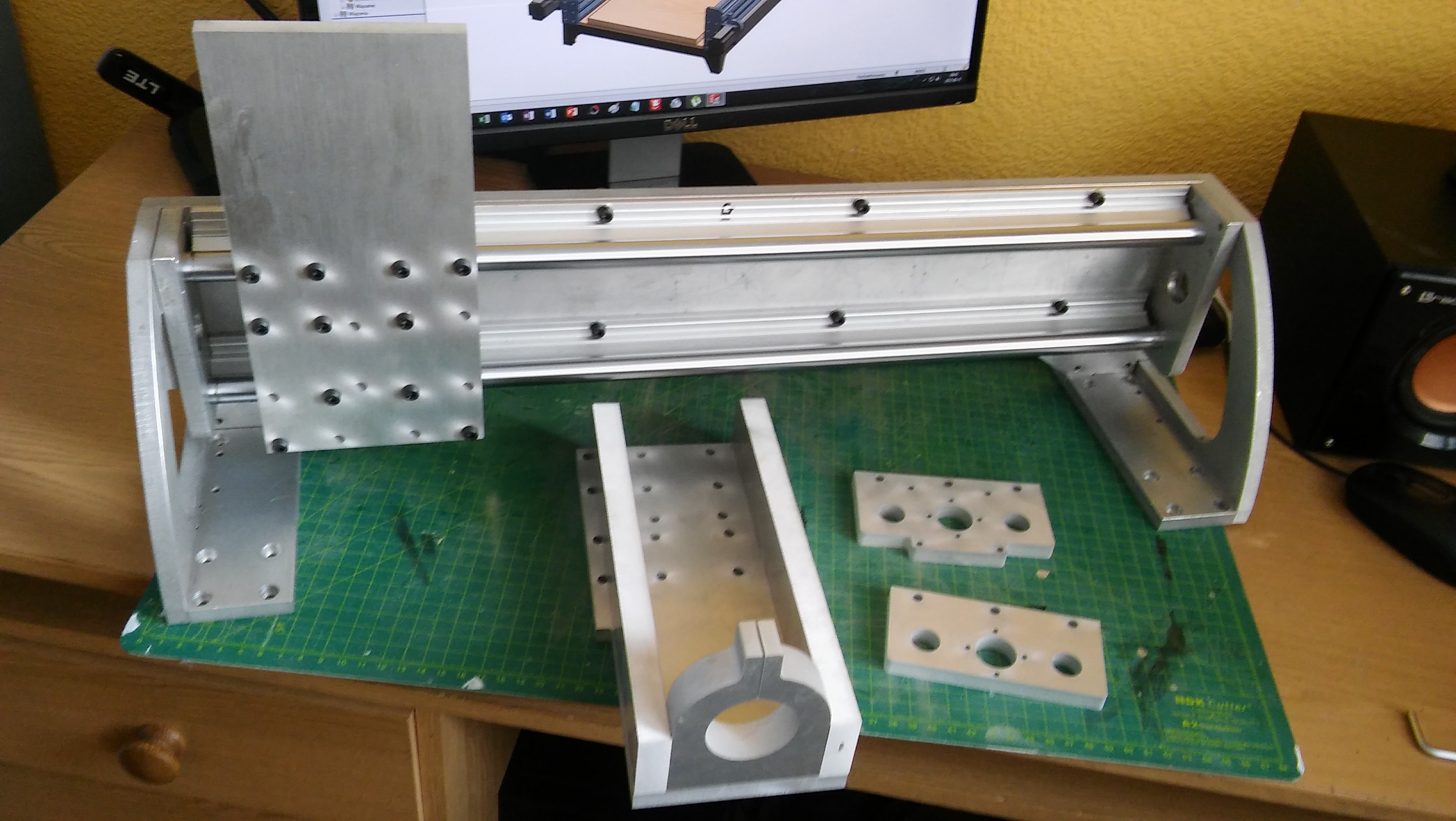

Post napisał: wojtek_nysa » 31 maja 2017, 10:00
Prace posuwają się powoli do przodu
Konstrukcja wykonana będzie w oparciu o profile aluminiowe

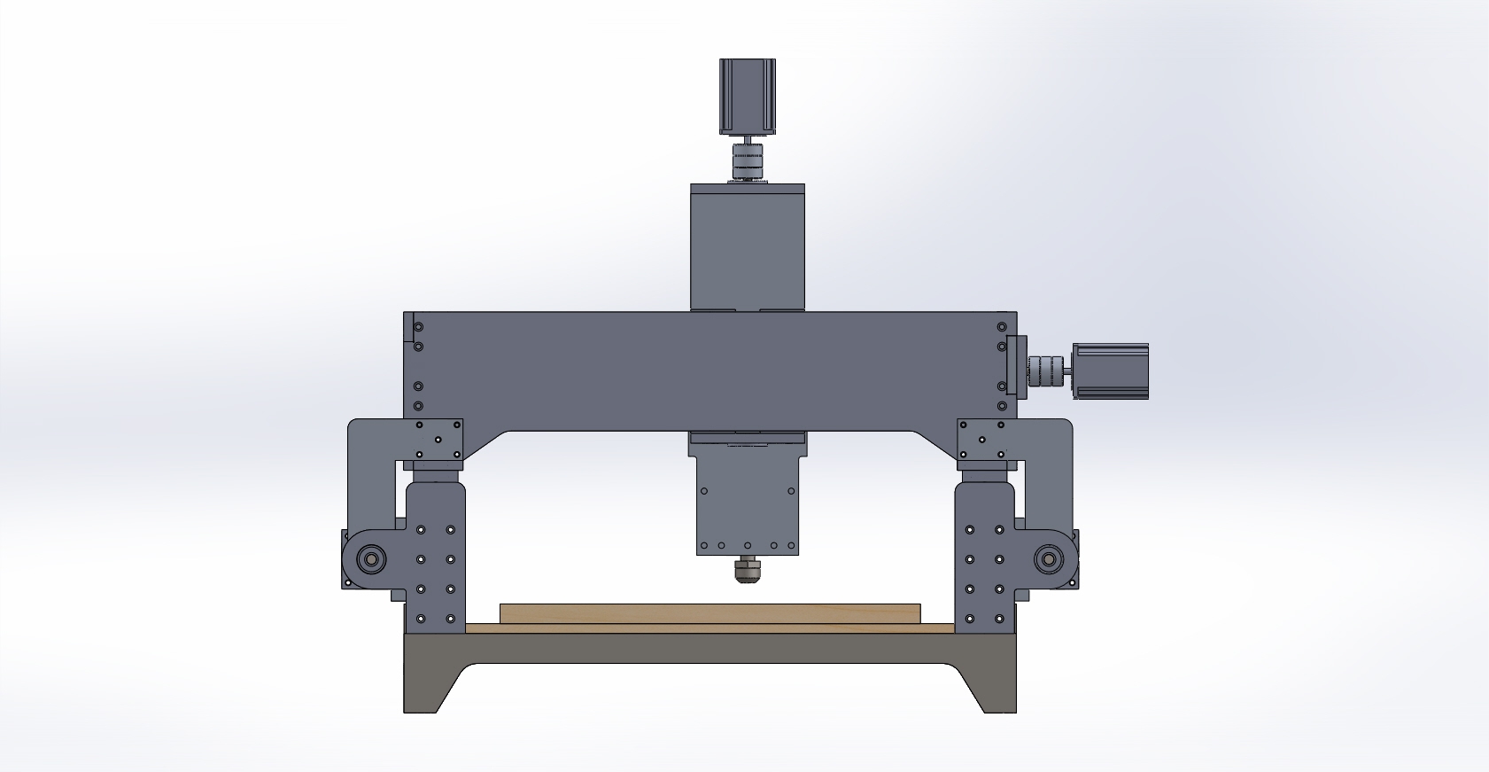

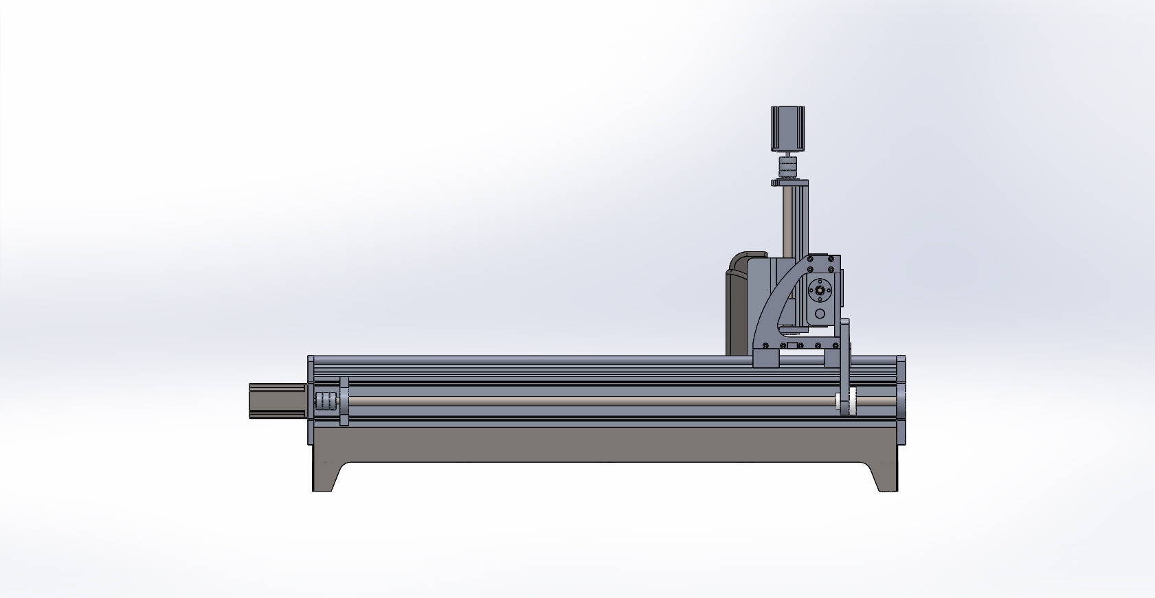

Post napisał: numell » 31 maja 2017, 15:32
Weź przerób mocowanie nakrętek. Jak dobrze pokombinujesz to może wyjść zgrabnie...
wojtek_nysa
Posty w temacie: 14
Posty: 16
Rejestracja: 21 lut 2017, 10:46
Lokalizacja: Nysa
#29
Post napisał: wojtek_nysa » 02 cze 2017, 08:11
Chodzi Ci o estetykę, czy względy funkcjonalne?
numell
Znawca tematu (min. 80)
Posty: 93
Rejestracja: 01 sie 2011, 20:32
Lokalizacja: małopolska
#30
Post napisał: numell » 02 cze 2017, 08:50
eee tam estetyka... W takiej konfiguracji jak teraz tracisz mocno na sztywności :!:
Jasno wynika dlaczego akurat tak to sobie wykombinowałeś ale śruba mimo wszystko powinna być w linii prowadnic.
Przykład:
Rezygnujesz z bloków od strony napędowej, całkowicie.
Pogrubiasz formatki końcowe - tam osadzasz łożyskowanie obu stron śruby.
Od stron silników od razu w tych blachach robisz mocowanie silników z możliwością naciągu paska.
Pasek właśnie dajesz zamiast sprzęgieł.
Silnik jest poniżej śruby więc nie wystaje nawet poza obrys maszyny .
Ale zrobisz jak zechcesz :)
BTW TwinB dał Ci jasno do zrozumienia jak gną się blachy alu ale chyba nie wziąłeś sobie tego do serca...
I jeszcze jedno czy w napędzie śruby znajdują się w ogóle łożyska skośne? bo coś wszystko cieniutkie tam widzę...
