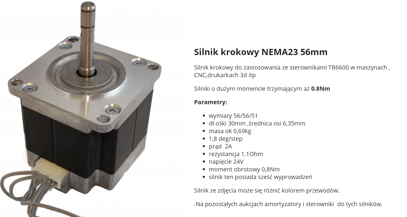

42HB34F08AB choć mogę zakupić takie
bądź jak na zdjęciu
Taki chyba będzie już git

Te silniki mają tylko 0,23Nm. W drukarce 3D to wystarczy, we frezarce raczej nie.
Te ze zdjęcia to już Nema 23, więc inne mocowanie. Musisz to przewidzieć w projekcie.
