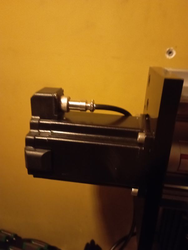

Muszę się pochwalić, mechanicznie maszynka już jest gotowa. Płytkę łączącą stół z obudową nakrętki kulowej wydrukowałem tymczasowo na drukarce 3d, zwyczajnie z lenistwa. Poprzednią którą robiłem w stali, totalnie spartaczyłem; żmudnie i dokładnie trasowane oraz napunktowane otwory wyszły poprzesuwane. Wierciłem co prawda z ręki, może to dlatego. Piko CNC jeszcze nie doszło, od piątku leży na sortowni, a chwalą się że ich paczkomaty działają 24/7.... Jutro lub pojutrze pierwsze próby a tymczasem kilka zdjęć:
Nema24, 3,3Nm 5A
Nowy silniczek, też Nema 24, 3 Nm, 3A. Zamówiłem 2 bo były tanie i wyglądają na jakoś porządniej wykonane, może demon prędkości to nie będzie, ale na osi Z ważniejszy jest moment. Drugi pójdzie na oś Y, jeśli nie okaże się strasznie powolny, ewentualnie dam tam 1,9Nm.
Zostaną mi jak skończę tę maszynę 4 silniki krokowe, wrzeciono 800w, prowadnice, wózki... Powstanie z tego chyba w przyszłości druga frezarka, typowo do drewna, z ruchomą bramą, o polu 60x100cm.
Nema24, 3,3Nm 5A
