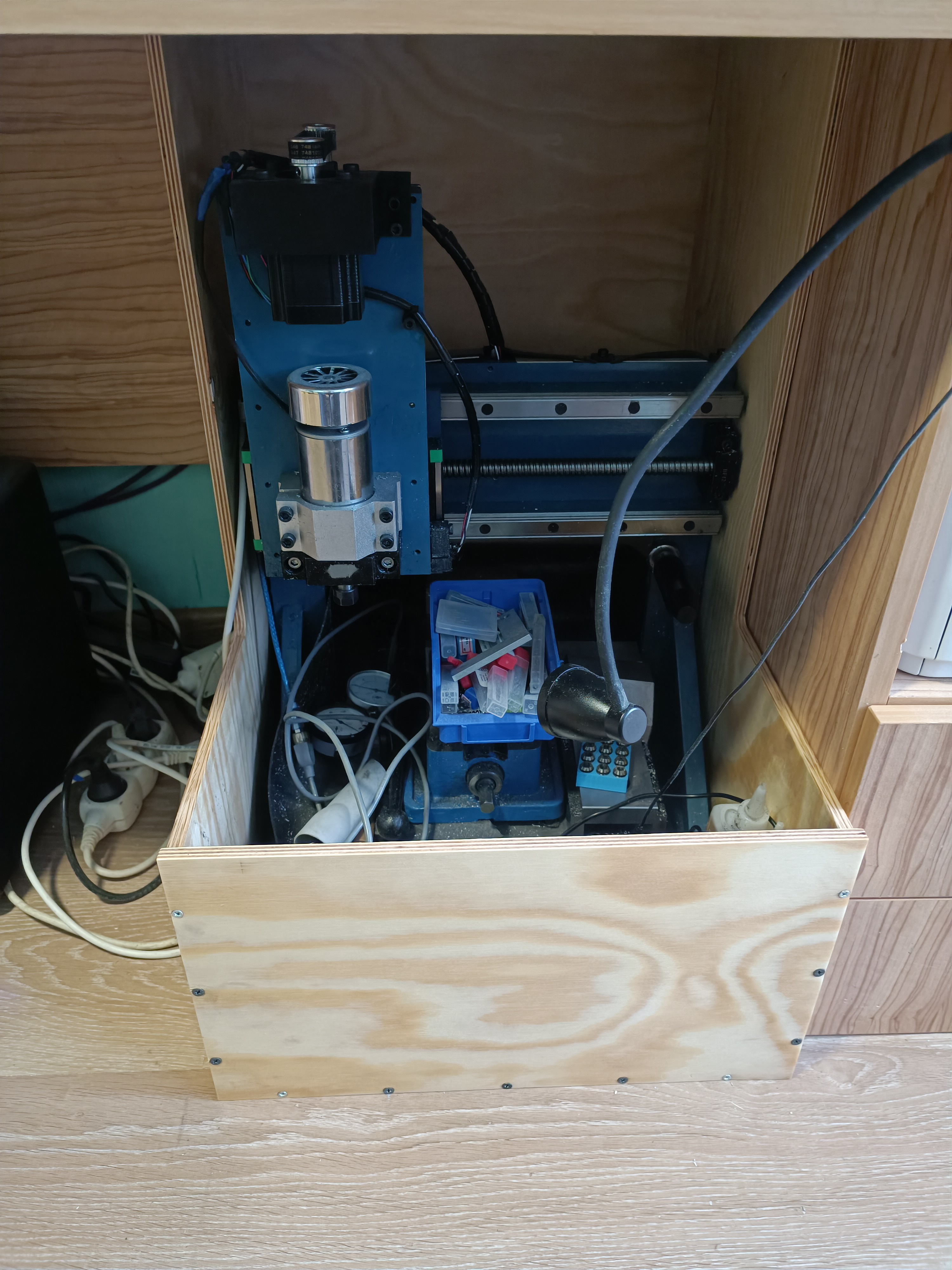

Post napisał: skmskm » 05 mar 2023, 09:34
Zrobiłem obudowę do frezarki:
