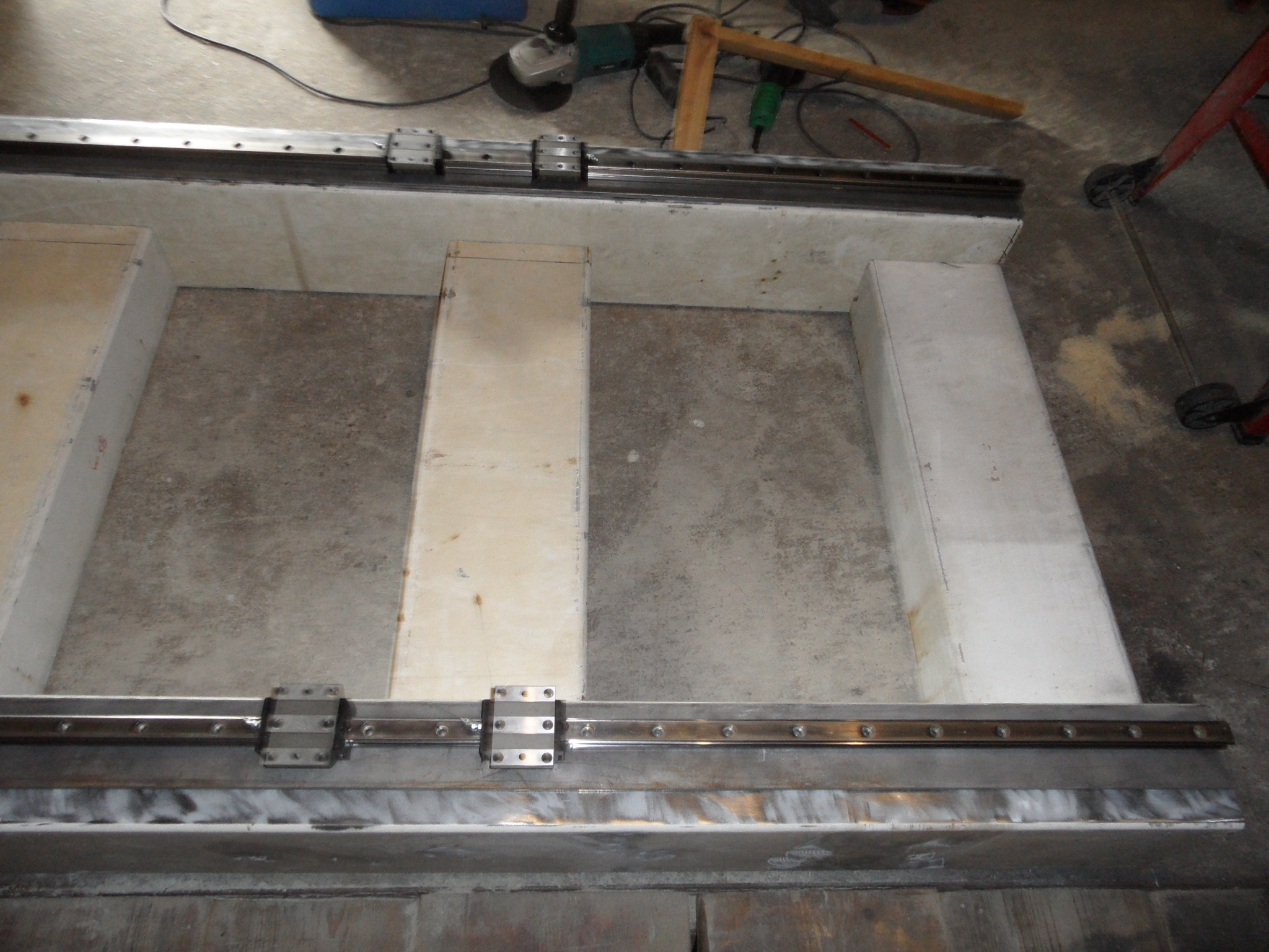

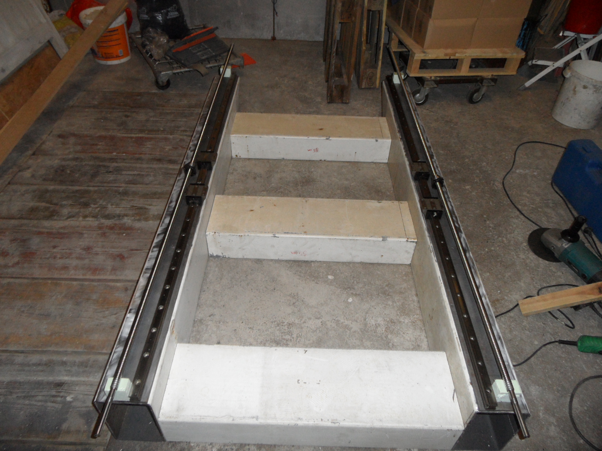

Ceownik zamówiony, profile docięte, teraz już tylko pozostaje czekać na spawacza.
Doradził by ktoś jakie smary użyć do śrub kulowych i prowadnic liniowych ?
Każda prowadnica i śruba jest niestety innej firmy.

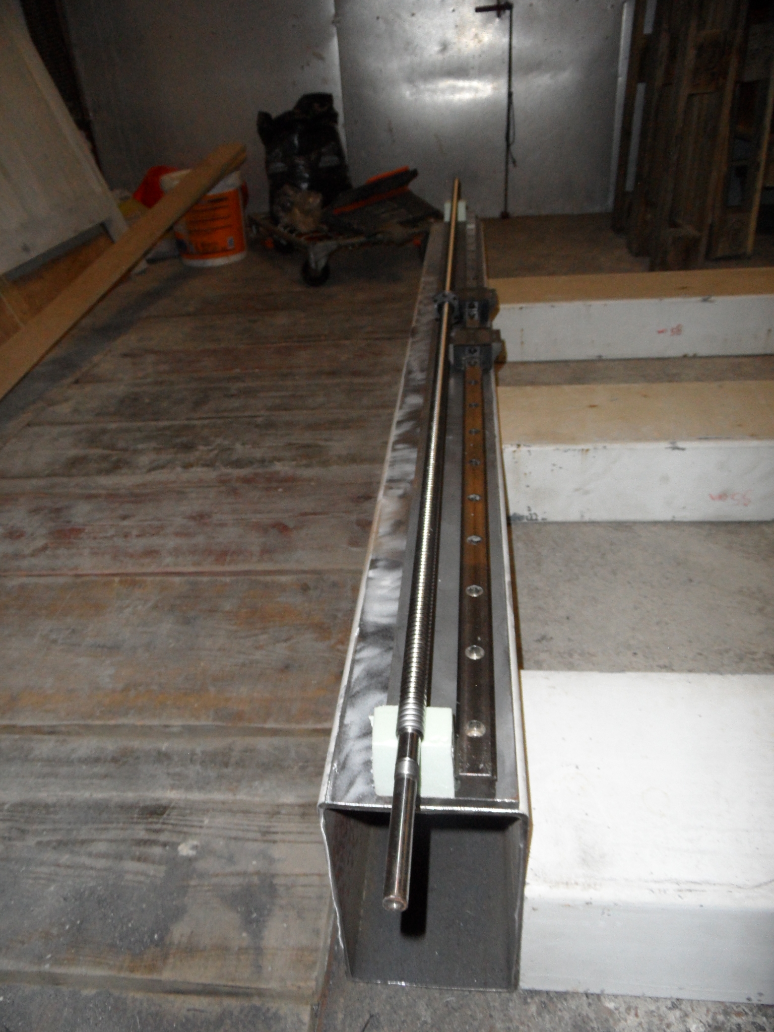

Trochę żal będzie skracać te śruby, bo nowe nakrętki są bardzo drogie więc w zasadzie
te 2 kawałki które zostaną będą bezużyteczne

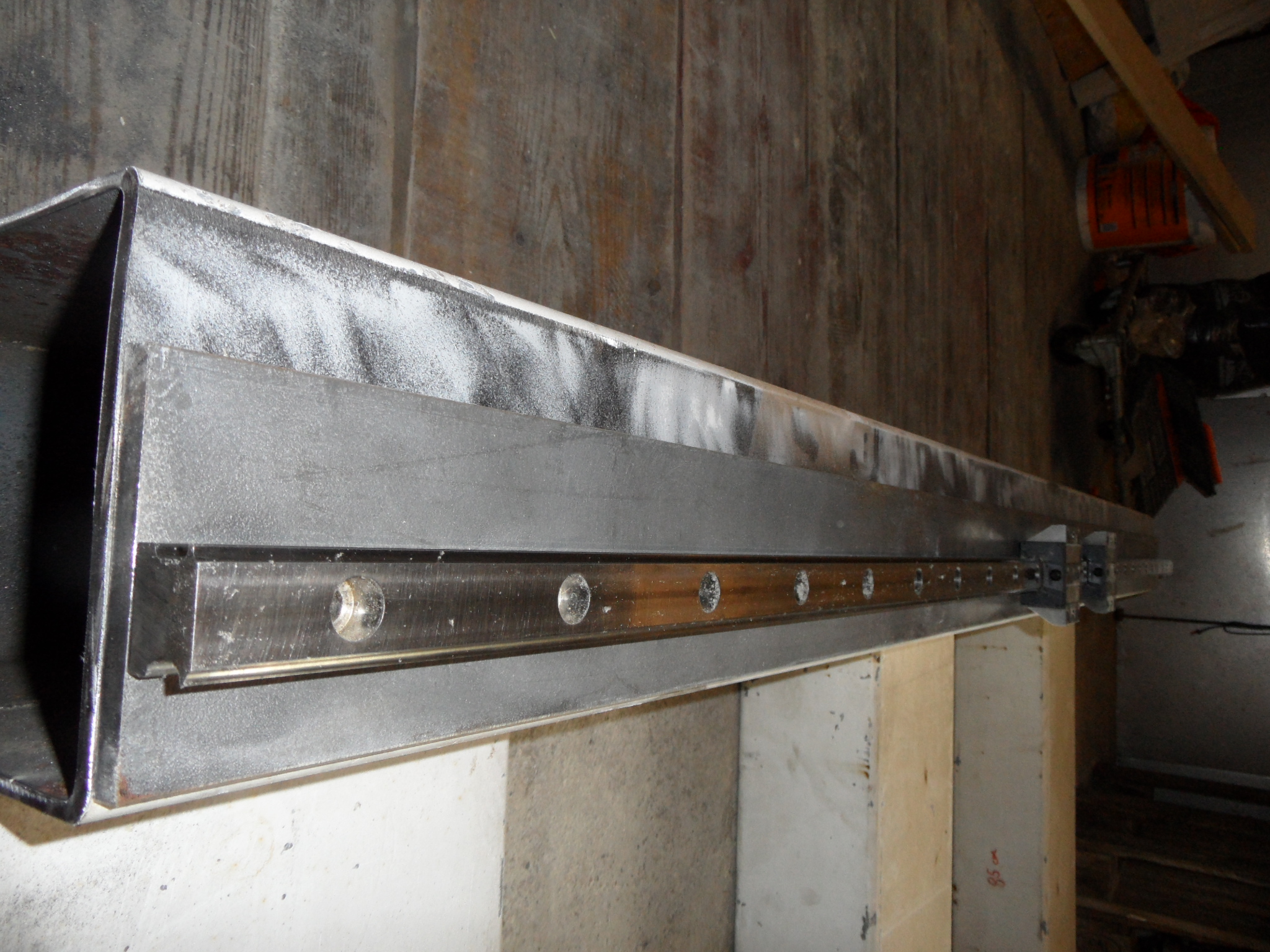

Taki układ konstrucji to prosi się zamiast tych profili zamkniętych, które nie są zbyt sztywne i w sumie odkształcają się znacznie i pewnie będą stanowiły niezłe pudło rezonansowe - dać zwykłego ceownika powiedzmy 200 - czy 160 to by była porządna masywna konstrukcja. Ceownik oczywiście odwrócony plecami do środka i w środku te rozparcia też z ceownika.
Do tego przewiduje problem po spawaniu ze względu na ten materiał i spoiny niesymetryczne - całą ga konstrukcja zakrzywi Ci się w dół. Tzn końce tam gdzie są podparcia śrub pójdą w dół a środek do góry i zrobi CI się taka kołyska.
maciek
maciek
Jeśli pomogłem wciśnij "pomógł"
- Posty w temacie: 11
- Posty: 8458
- Kontakt:
no niekoniecznie, jak zmontuje to na stole montazowym dobrze scisnie i pospawa najpierw punktowo a potem na krzyż z przedłuzonym czasem stygnięcia to raczej sie duzo nie pokrzywi, ja bym zamiast takiej drabinki zrobił szescianik, ale to nie zawsze ma rację bytu, np ze wzgledu na wysokość bramkihabit_m_ pisze:Do tego przewiduje problem po spawaniu ze względu na ten materiał i spoiny niesymetryczne - całą ga konstrukcja zakrzywi Ci się w dół. Tzn końce tam gdzie są podparcia śrub pójdą w dół a środek do góry i zrobi CI się taka kołyska.

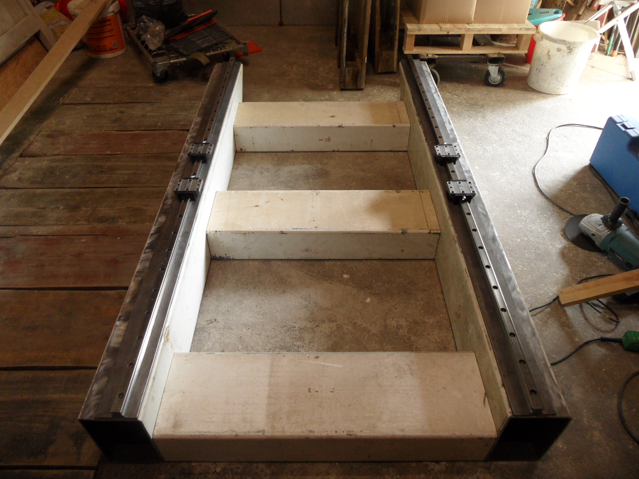

Na zmiany w konstrukcji już za późno, ale nie głupi ten pomysł z ceownikami.
Konstrukcja będzie spawana u mnie w garażu, a nie posiadam żadnych przyrządów do
spawania a tym bardziej stołu montażowego.
Prawdopodobnie zrobię tak jak radził kolega
Może miał by ktoś pomysł jak jeszcze to można połapać przed spawaniem ?Pitejro1 pisze: Warto by było jeszcze skręcić to wszystko przed spawanie trzema długimi prętami gwintowanymi w poprzek osi maszyny tak aby przechodziły wewnątrz profili. Jak tak to skręcisz spawanie będzie tylko ,, formalnością,,.
