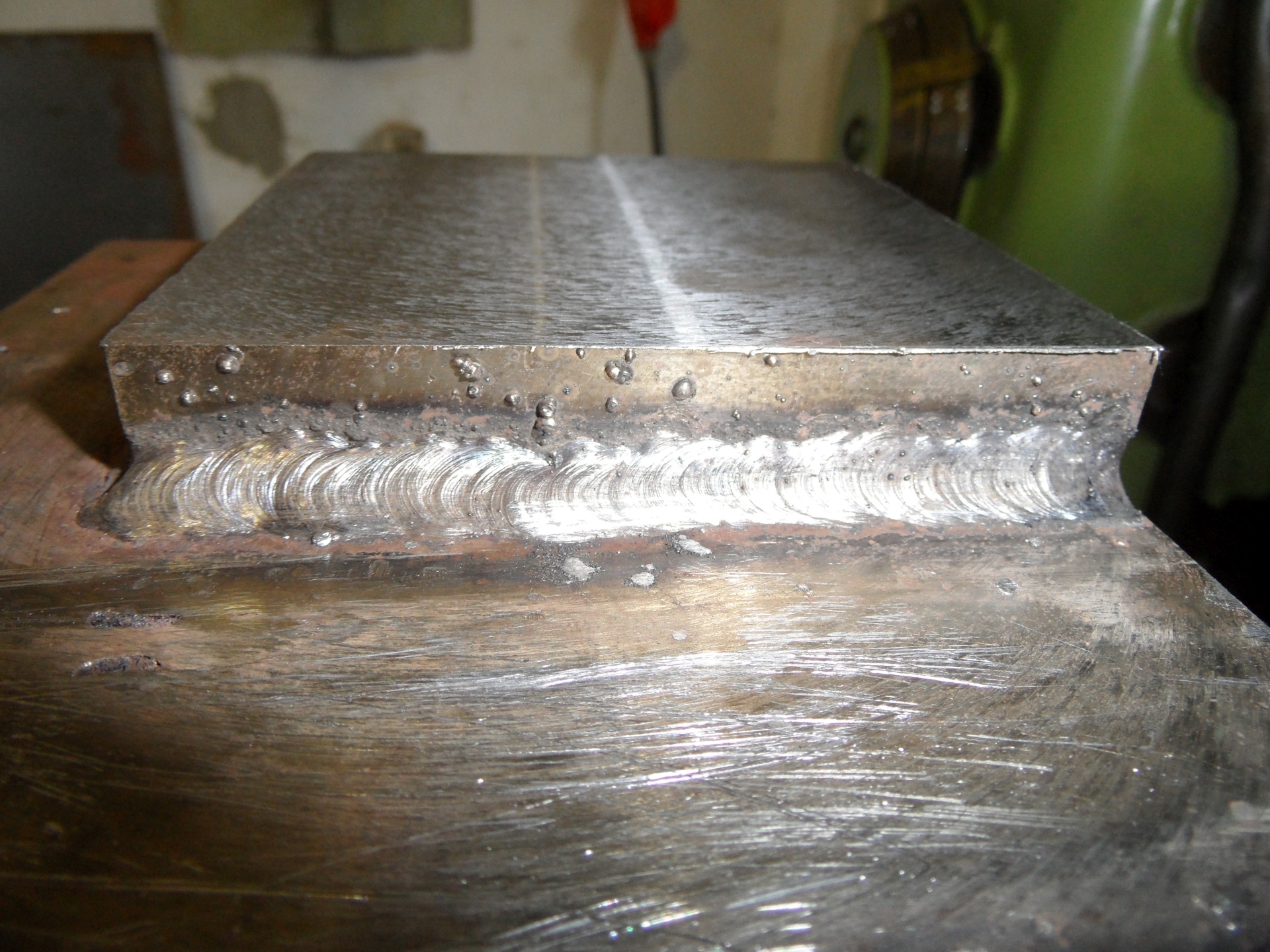

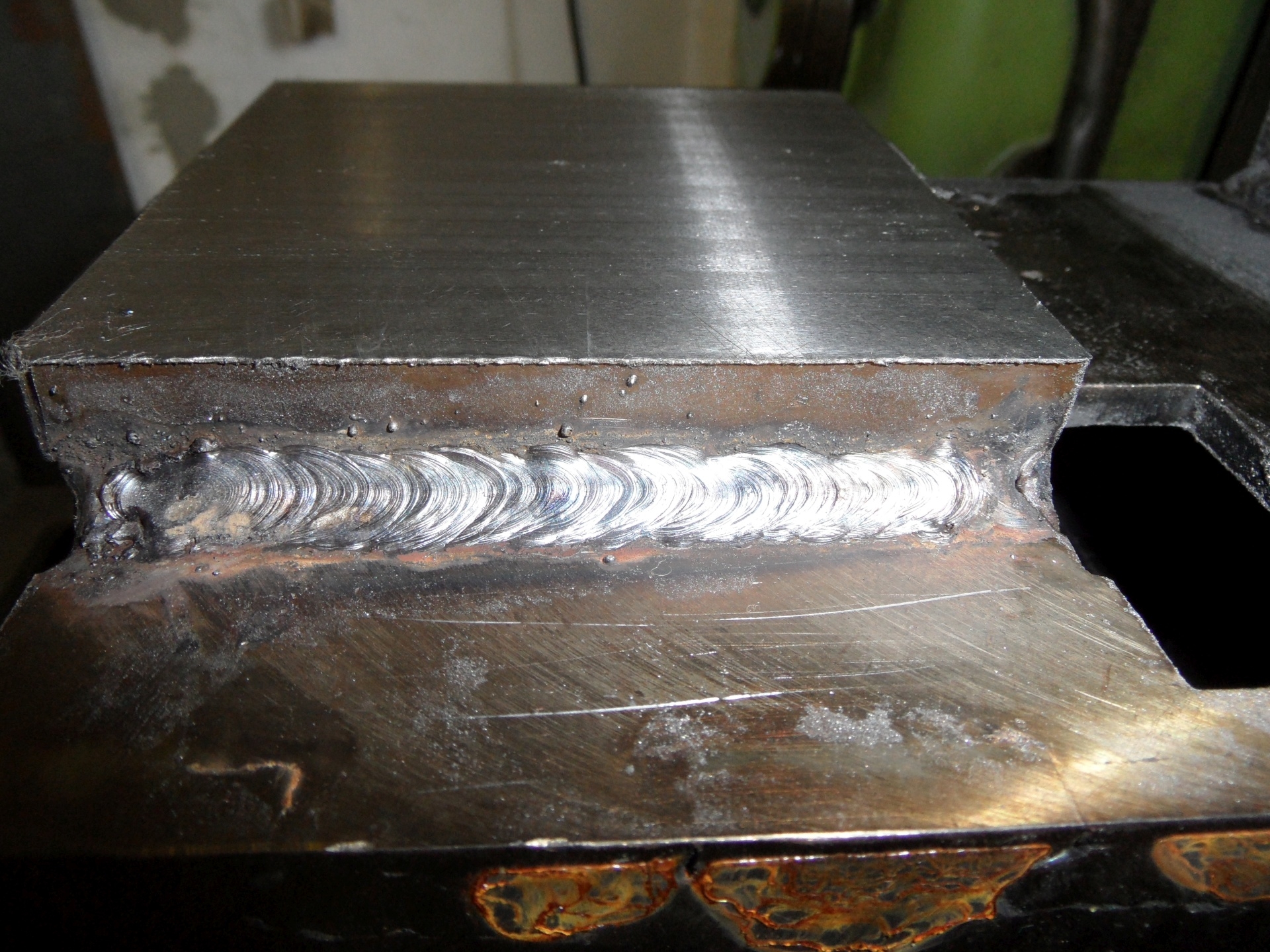

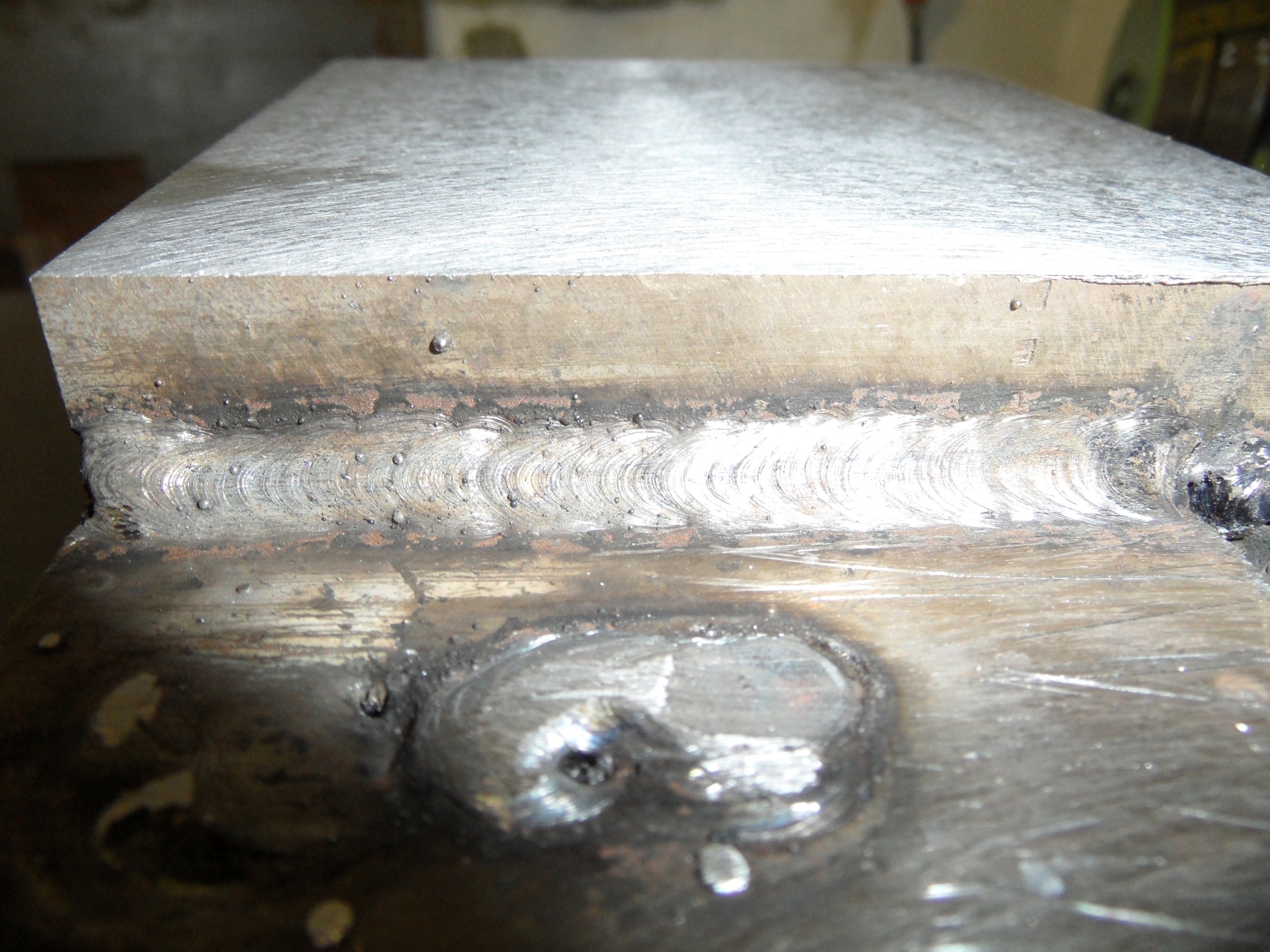

Albo szpachel samochodową połóż w te nadtopione dziury i zeszlifuj do równości i nikt się ju śmiał nie będzie.

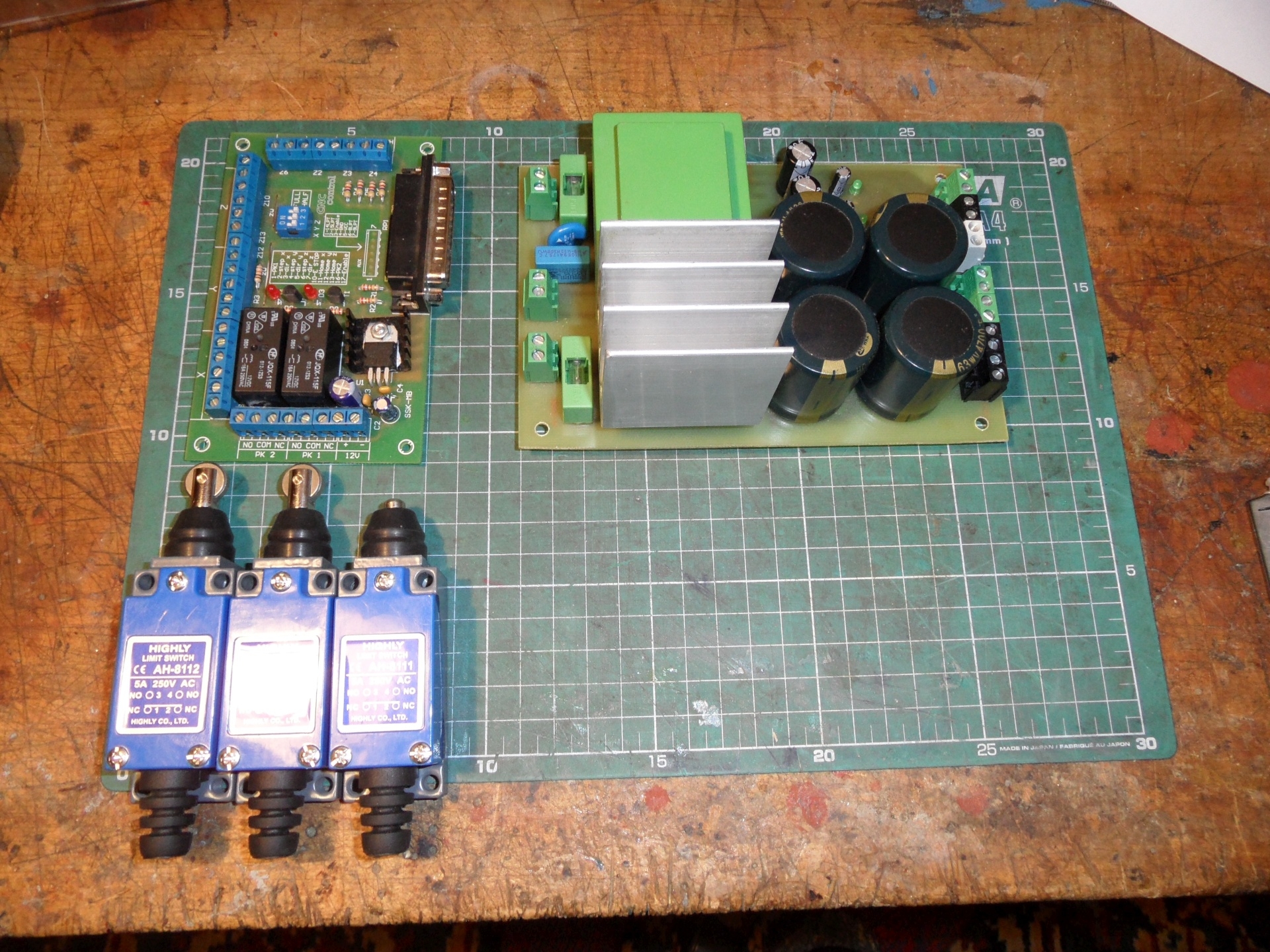

Nowe imadło:
[ Dodano: 2014-01-21, 20:38 ]
Posłuchałem rady kolegi Dudi1203 i kupiłem na razie najtańszą płytę główną pod LPT,
a z czasem ją pewnie wymienię na coś lepszego z ethernetem.
Przy okazji zakupiłem zasilacz i 3 krańcówki.

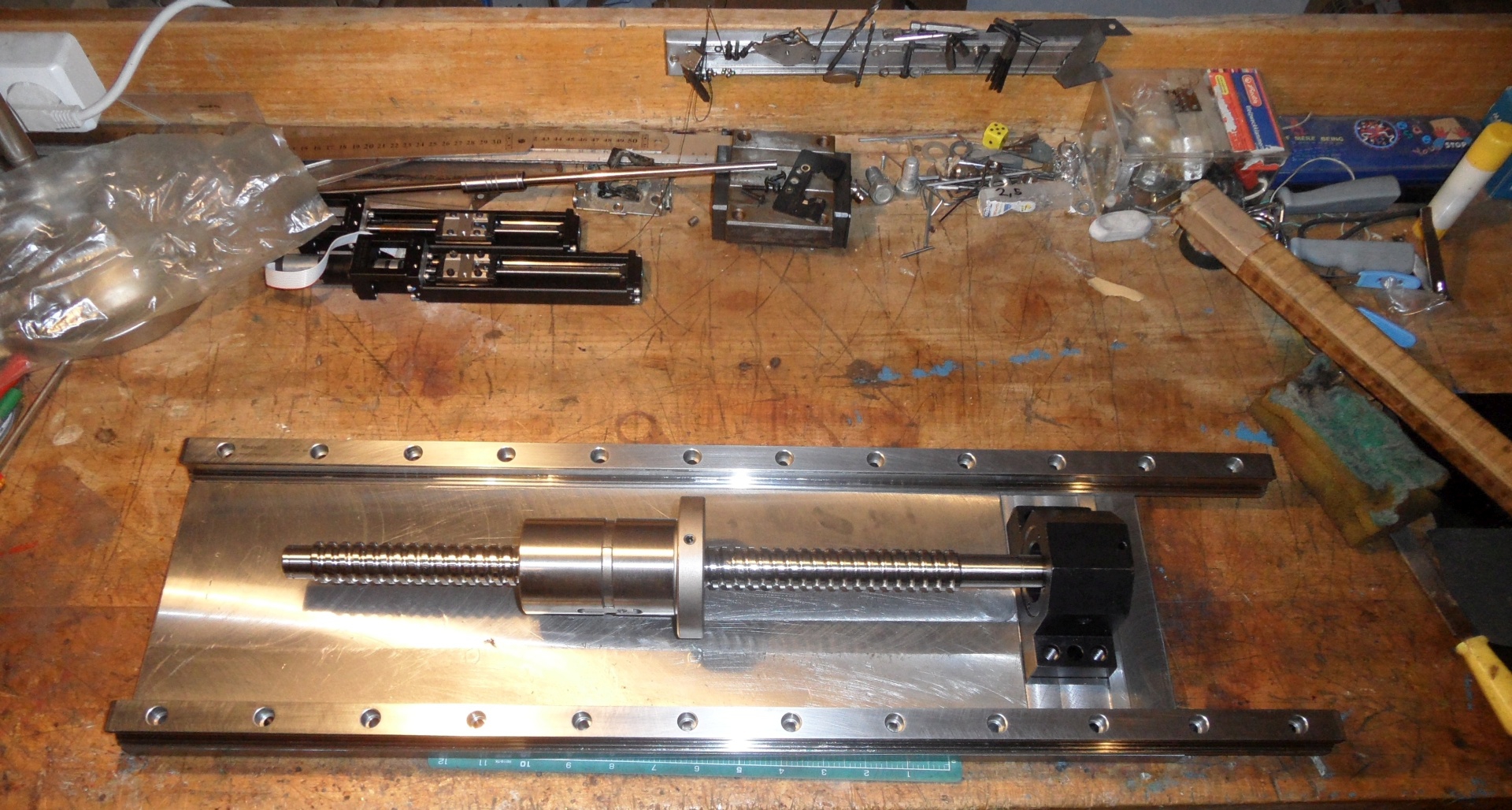

Post napisał: Malaxis » 15 lut 2014, 18:04

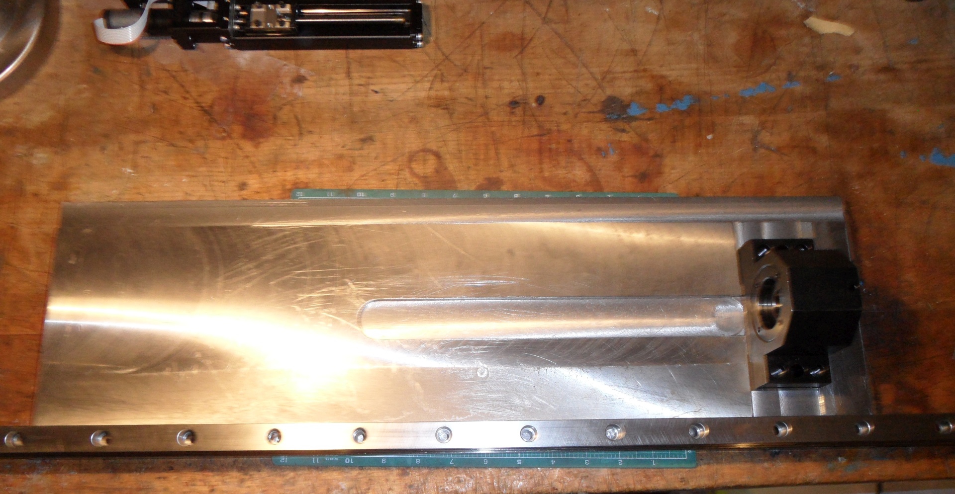

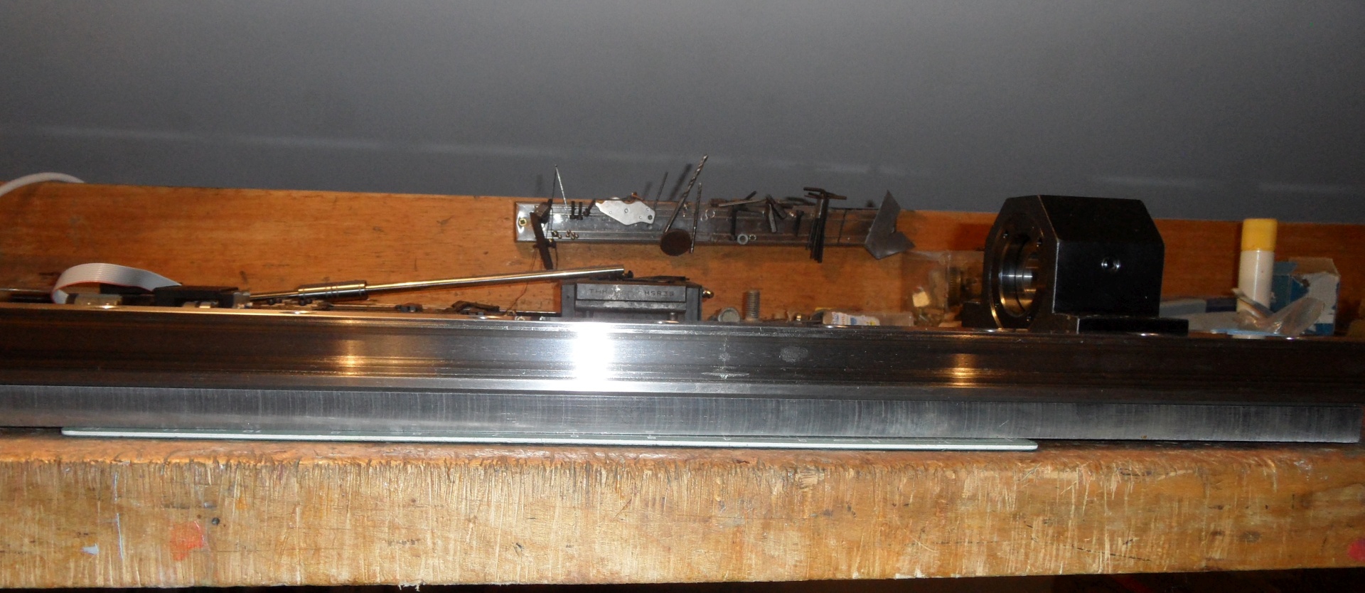

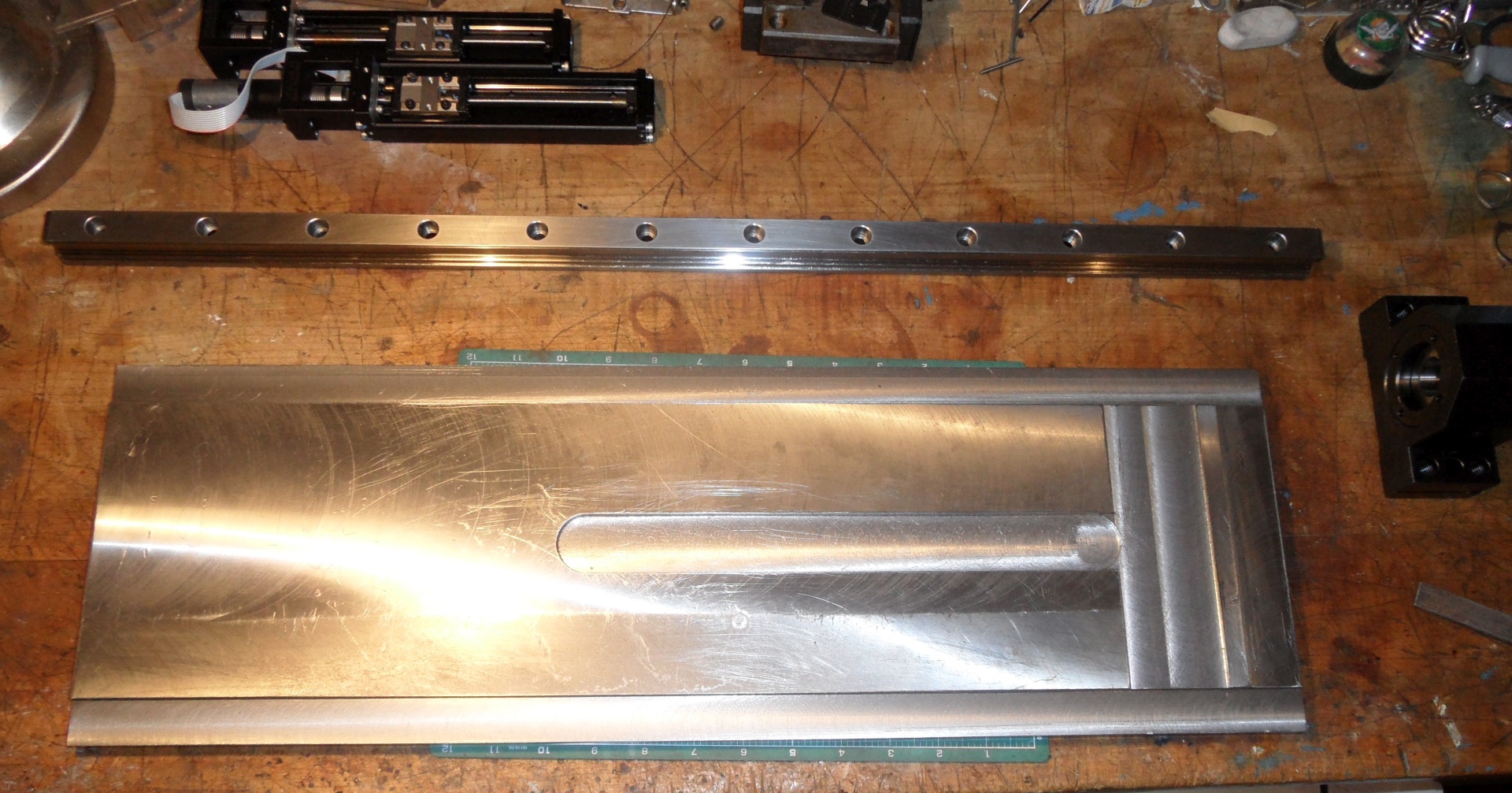

Powierzchnie pod prowadnice oraz pod blok łożyskowy będą jeszcze szlifowane.
[ Dodano: 2014-02-15, 23:14 ]
Coraz lepiej to zaczyna wyglądać :smile:

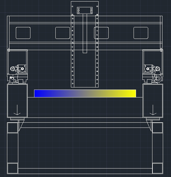

Post napisał: Malaxis » 21 lut 2014, 20:43
Mam możliwość zakupienia stolika teowego o wymiarach 1500/1000/56, gdybym go przeciął
na pół i jakoś złożył to miałbym wymiar taki jak potrzebuję, 2000/750 ale mam pewne wątpliwości.
Ten stolik waży około 600kg i nie wiem czy rama się pod po prostu nim nie ugnie :???:
(dla przypomnienia rama jest z profili 250/150/6 i jest już obrobiona)
Dodatkowo miałbym masę problemów logistycznych z przewiezieniem i zamontowaniem
takiego stolika. Warto iść tą drogą?

Troszeczkę za głęboko wszedłem frezem w materiał w jednym miejscu i wyszło to po szlifowaniu.

Post napisał: 251mz » 21 lut 2014, 20:50
Malaxis pisze:Ten stolik waży około 600kg i nie wiem czy rama się pod po prostu nim nie ugnie :???:
Stolik raczej usztywni ramę..

Post napisał: Malaxis » 21 lut 2014, 21:17
Tylko że ten stolik niestety ale składał by się z dwóch części.
Rama jest podparta po bokach a stolik byłby na środku.

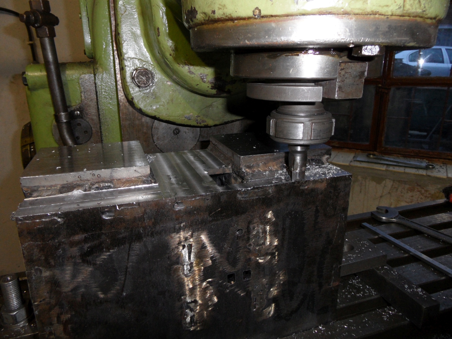

Post napisał: Malaxis » 24 sie 2014, 12:20
Podjąłem próbę wyfrezowania kieszeni pod łeb śruby w wózku ale niestety wygląda na to że wózki są
w całości hartowane bo frez z HSS poleciał od razu.
Szukać do tej roboty jakiegoś frezu z węglika dedykowanego do hartowanej stali np 58/62 HRC czy
zwykły frez z węglika już sobie powinien poradzić?
