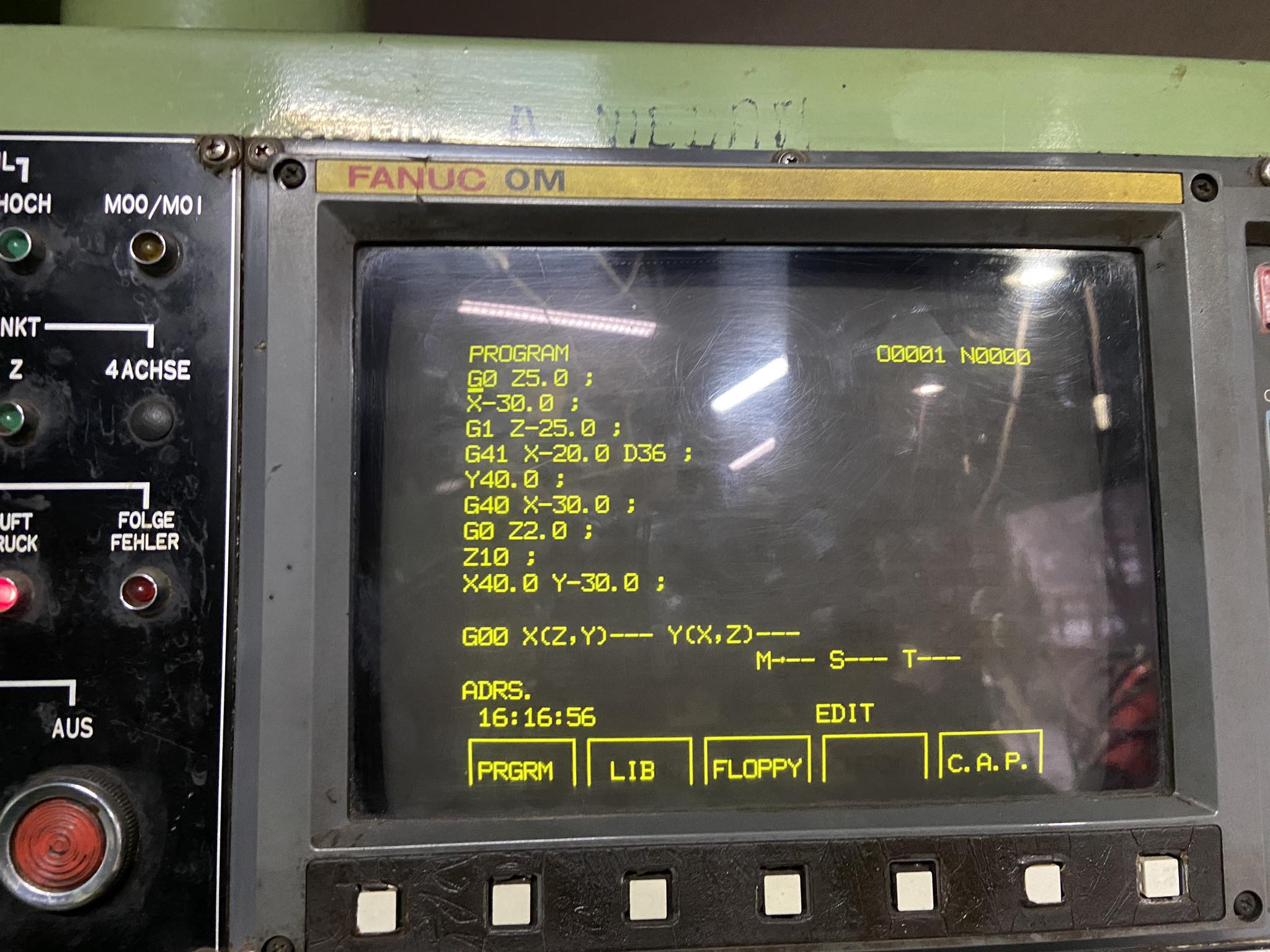

Witam zakupiłem frezarkę KIRA KV-5 MC mam problem z wywołaniem programu (program jest poprawnie napisany) maszyna czyta 2 linijki i się zatrzymuje nie wyskakuje żaden błąd. Maszyna normalnie działała u poprzedniego właściciela

MozeszMożesz pokazać program?

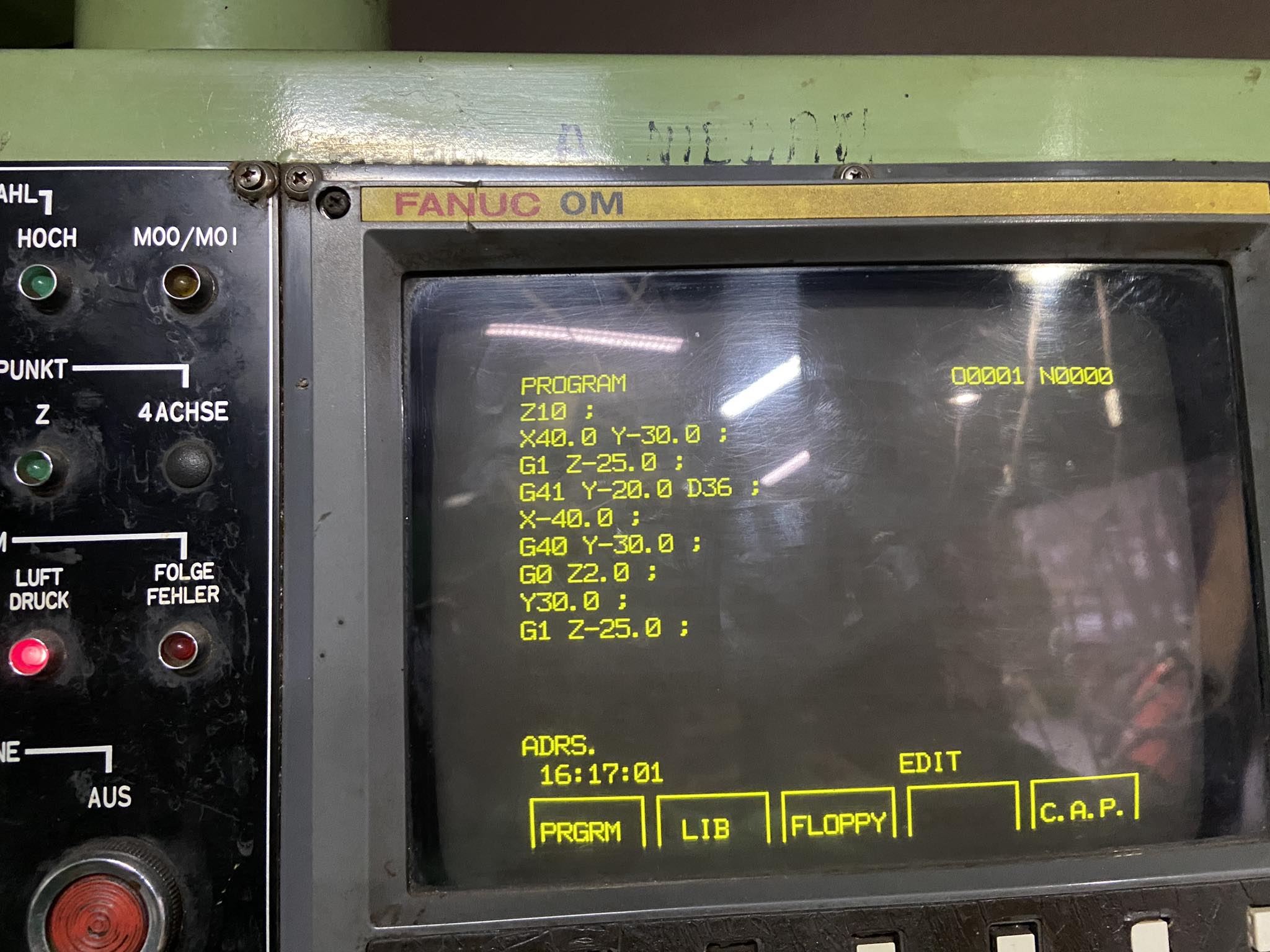

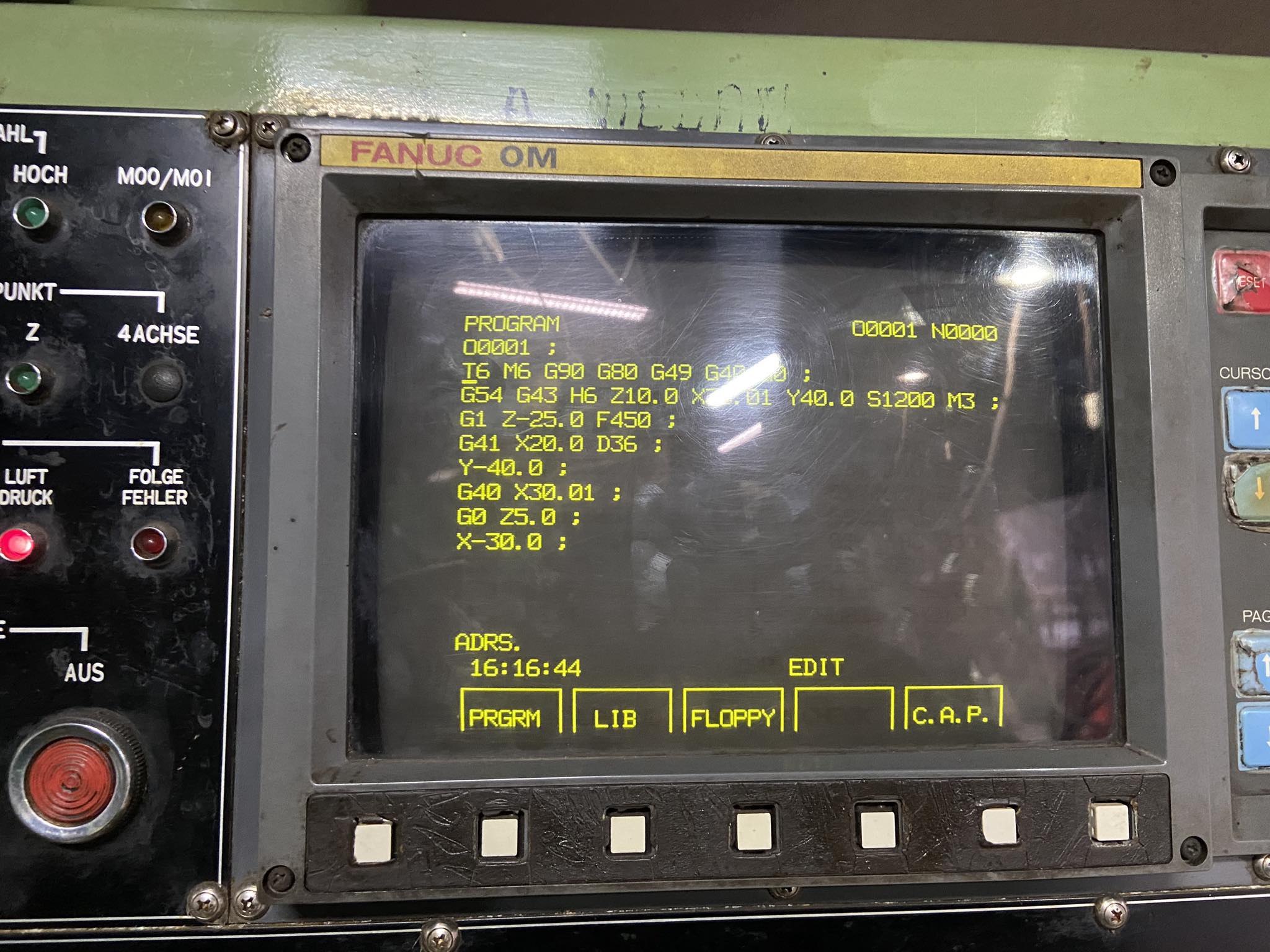

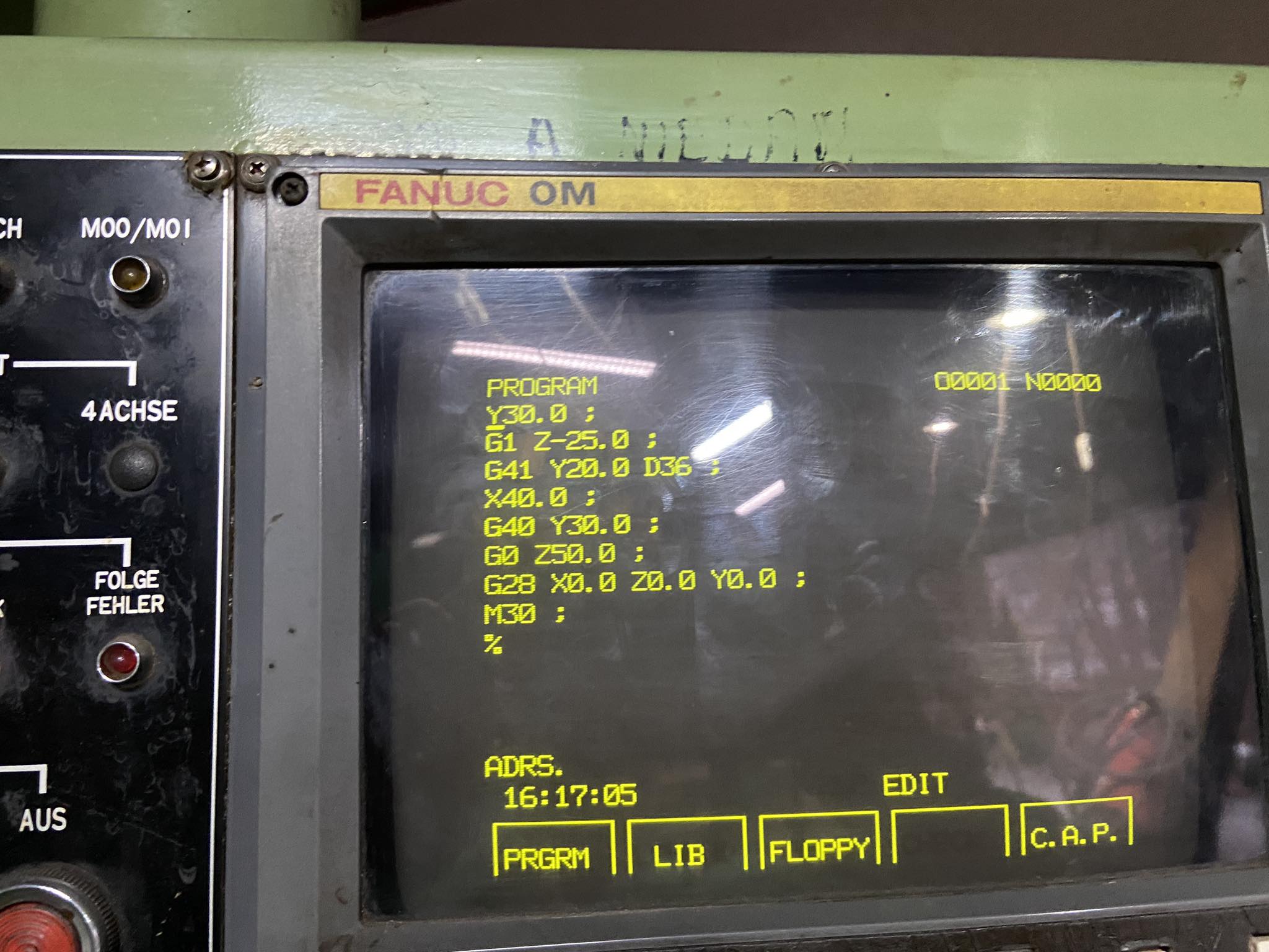

Program prosty u poprzedniego właściciela działał
Obrazek Obrazek

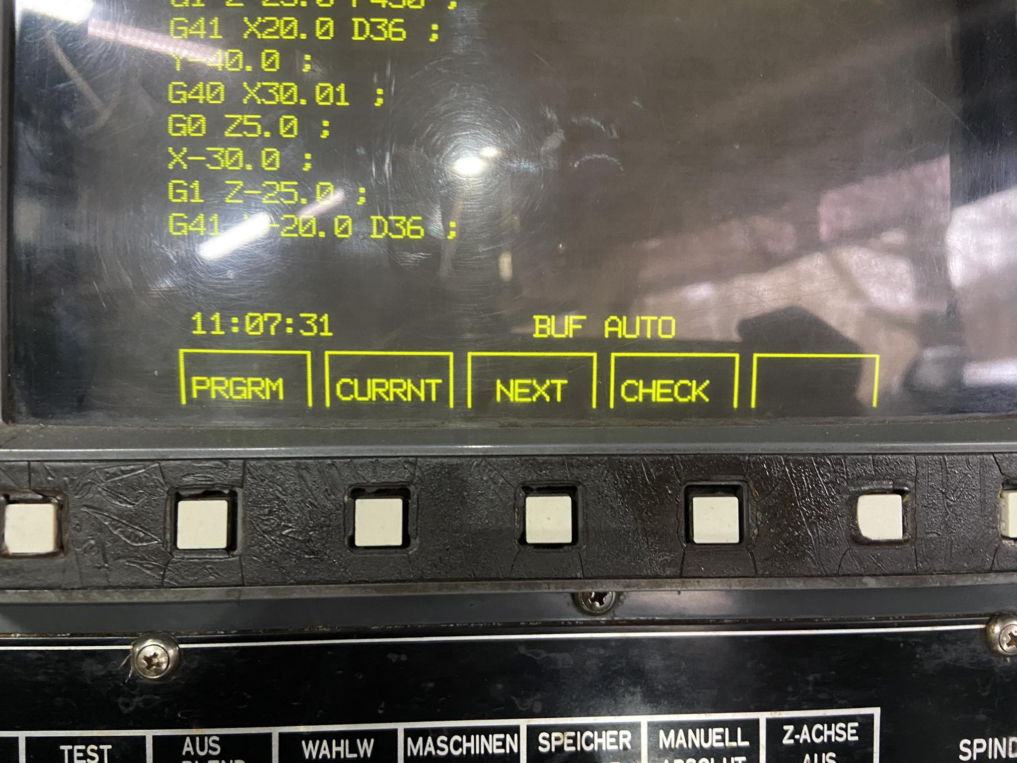

zatrzymuje sie na tej linijce G54 G43 ..... i wyskakuje BUF AUTO

Post napisał: Steryd » 05 lut 2024, 10:56
spróbuj dać kropkę po F450.
jak się porusza 450um na minutę, to możesz tego nie widzieć.

Post napisał: Arek. » 10 lut 2024, 15:06
Próbowałem ale nie działa
