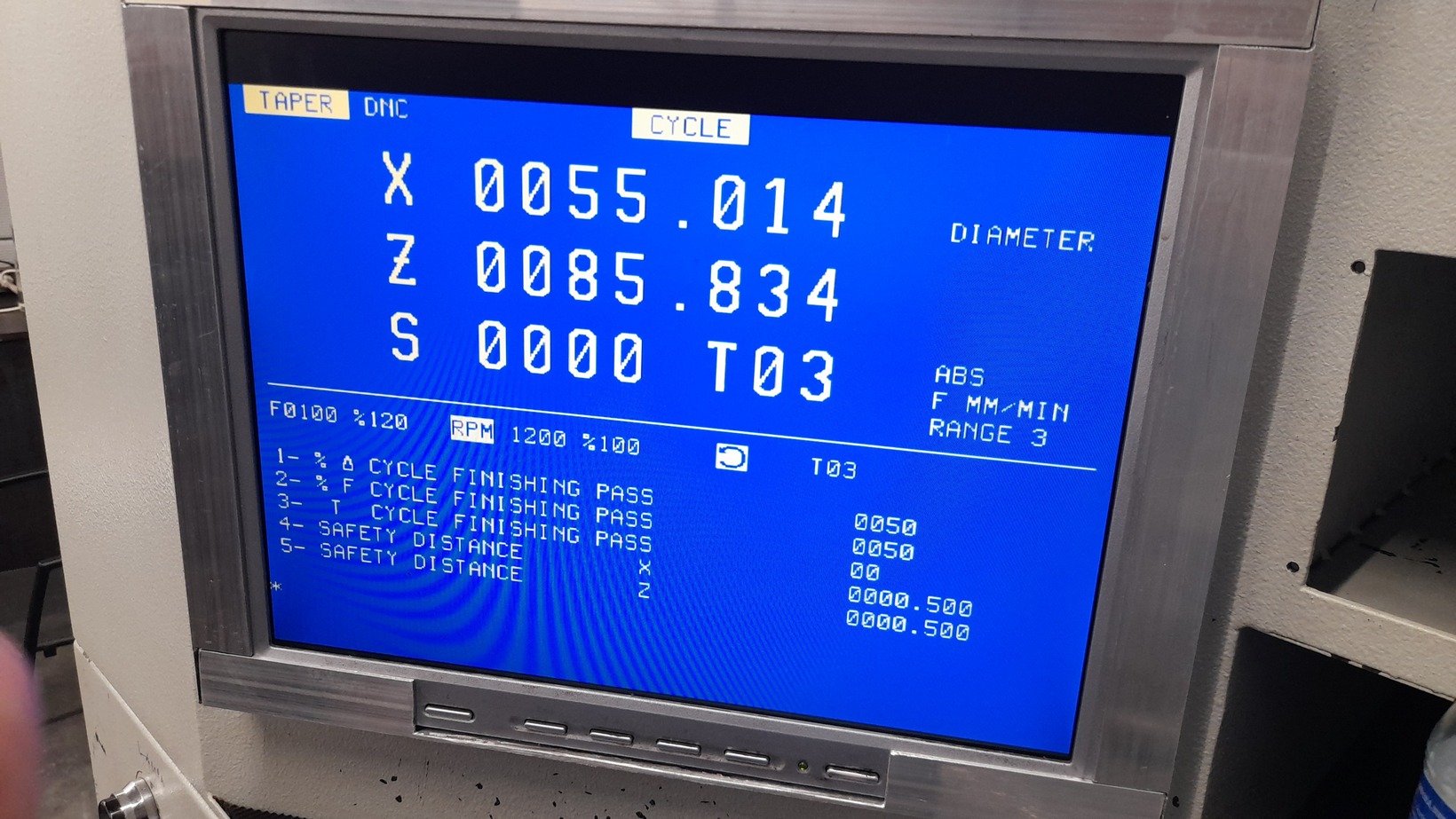

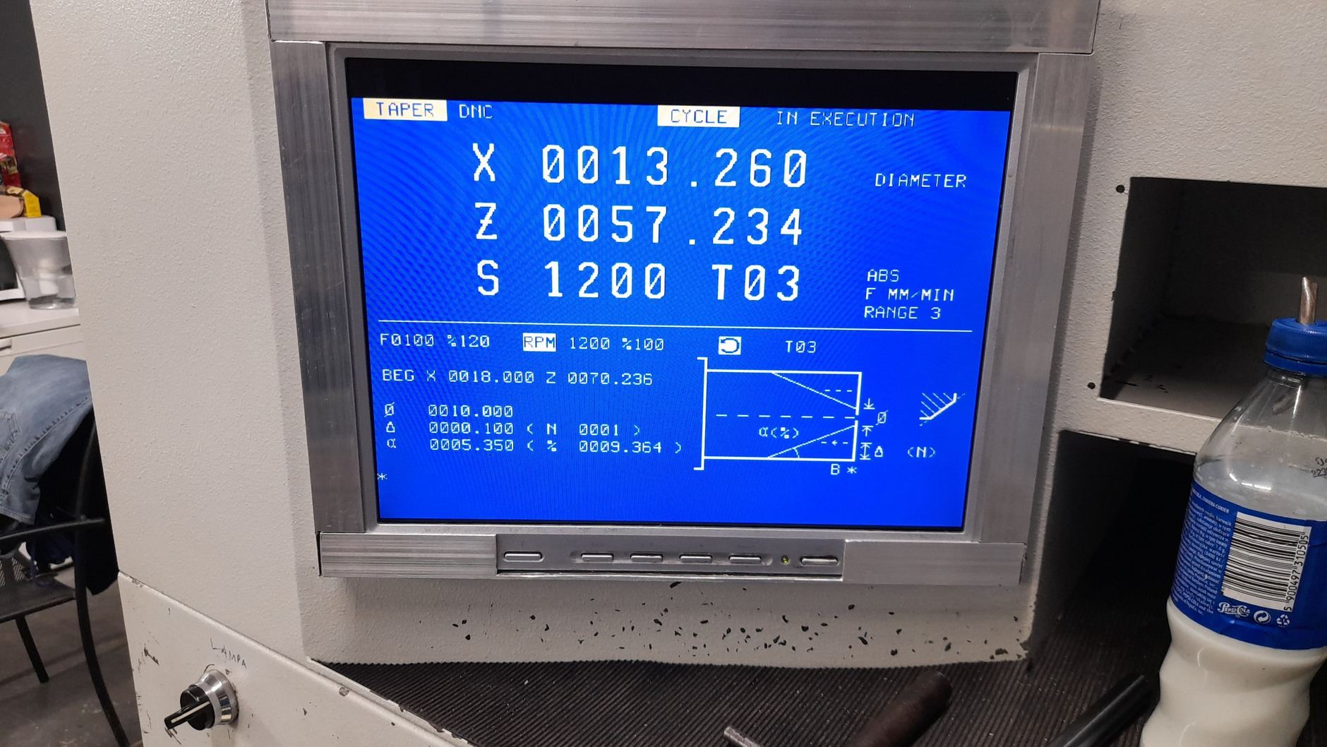

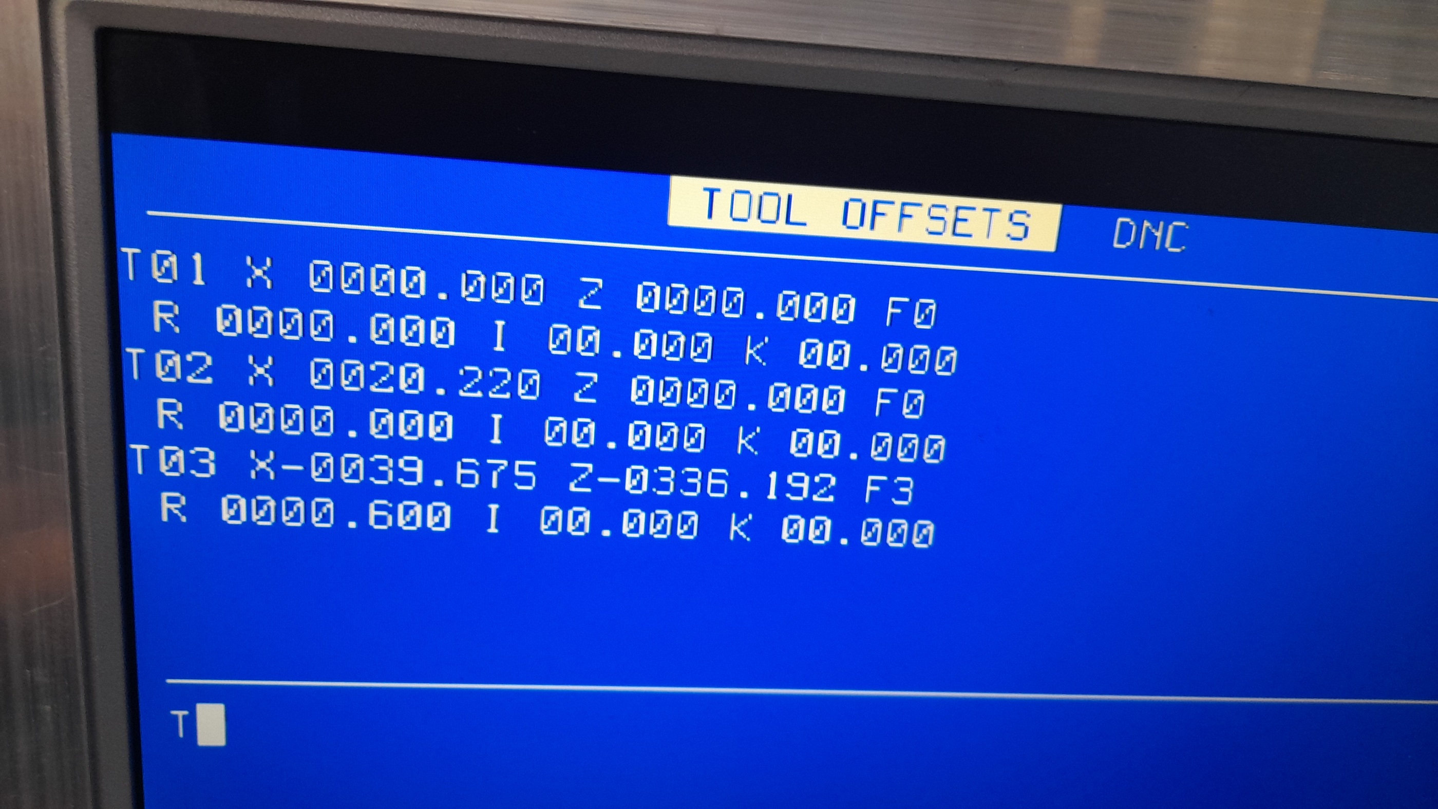

Mam problem - podczas toczenia stożka z cyklu automatycznego, wszystko jest ok do momentu finalnego przejazdu kiedy to maszyna zamiast wykończyć, wchodzi w nateriał na 1mm i grubym wiórem psuje detal. Np przy zadanej średnicy 10mm dostaję 8mm. Obrazek
