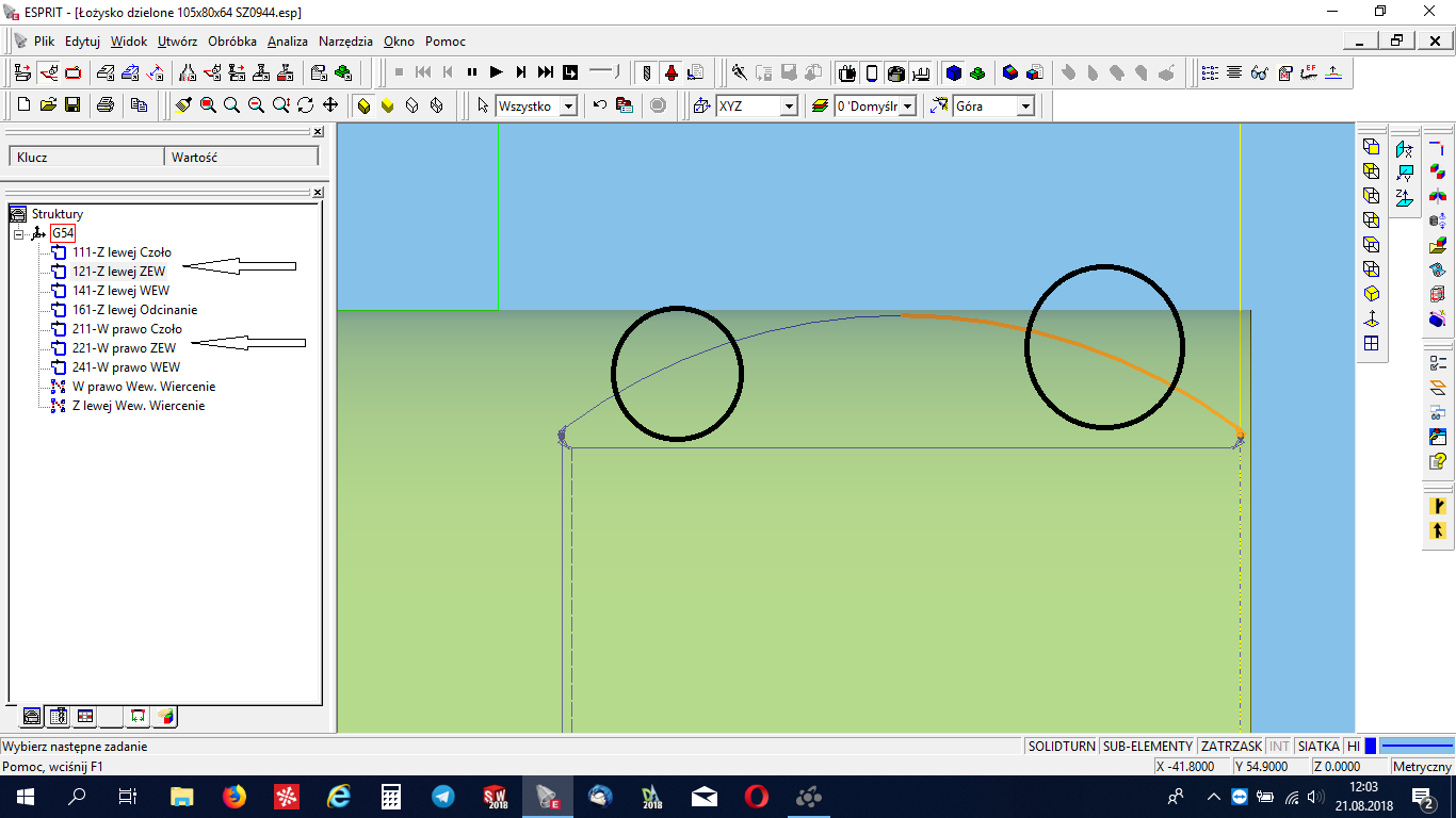

witam mam kolejne pytanie ,mam do zrobienia kule z modelu , otóż po nacisnieciu ikony(ROZPOZNAWANIE STRUKTUR TOKARSKICH) program tworzy mi dwie struktury jak na zdieciu
a ja chciał bym żeby to była jedna struktura bo przy obróbce robi mi wykończenie na dwa razy,najpierw jedną strukturę a potem drugą wolałbym żeby to było za jednym przejściem zrobione.
z góry dzieki za pomoc
